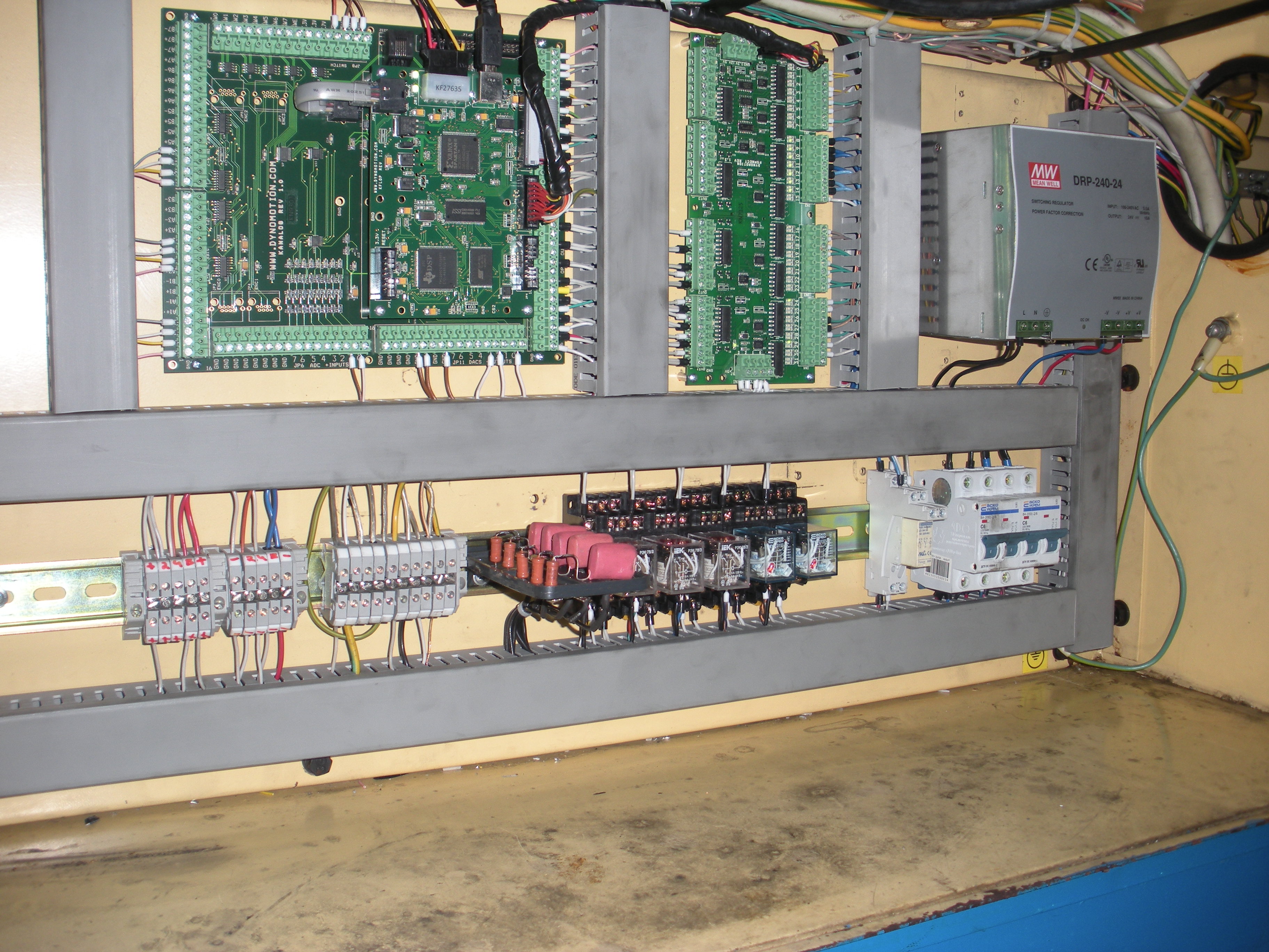

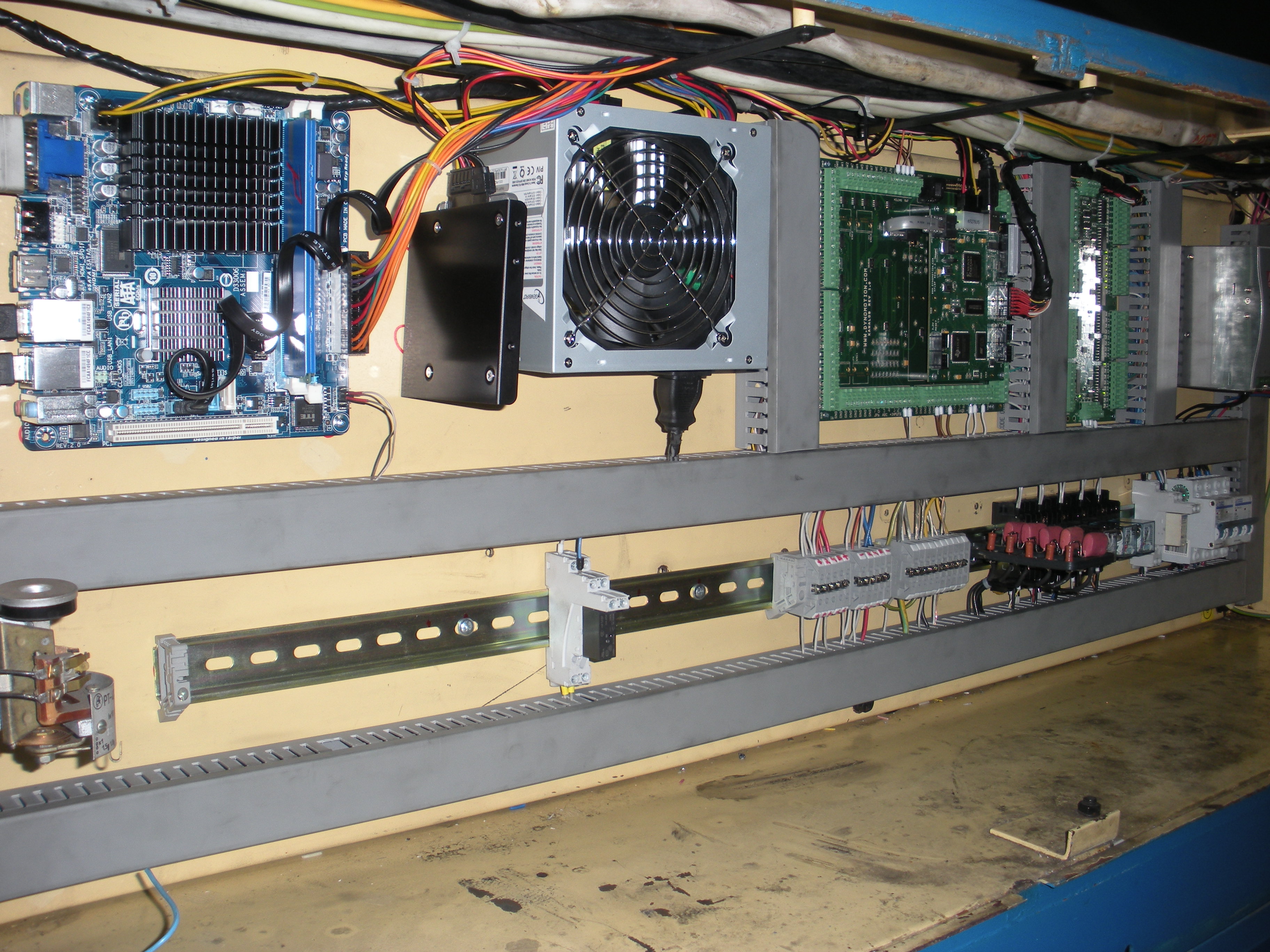

Re: Модернизация 16А20
PKM писал(а):У меня были наводки в подобных случаях.
Более чем уверен, что они были не от близкого расположения.
Я всегда матплату стараюсь разместить в общем шкафу и никаких проблем это не вызывало.
У меня есть проект, где в одном шкафу с компом стоят контакторы, которые коммутируют огромные токи, такие, что из-за индукции нагреваются градусов до 50 металлические трубы, в которых кабели идут от шкафа. Более чем за 10 лет работы проблем с наводками нет.
PKM
Сообщения: 4263
Репутация: 705
Сообщение PKM »
В моем 16К20Ф3 срабатывание контакторов частенько вызывает сбой в sserial 7i76 (без последствий для чего-либо, просто сообщение на экране). Но шунтирующих цепочек там нет, 5i25 и 7i76 соединяет длинный тонкий кабель... то ли 3м, то ли 5м :)
Когда увидел здесь контакторы в шкафу рядом с ПК, моментально вспомнилось.
Сообщения: 21923
PKM писал(а):В моем 16К20Ф3 срабатывание контакторов частенько вызывает сбой в sserial 7i76
Например могу предложить пару причин:
1. плохой контакт в кабеле между 5i25 и 7i76, который "трясёт" от срабатывания контактора. У меня было похожее.
2. ВЧ помеха (от искры) пролазит по питанию. Для этого и ставят фильтры/дроссели.
Если-бы это были наводки от катушек, то и без них было-бы всё очень плохо - все импульсные БП имеют трансформаторы с зазором в сердечнике (против насыщения) и вокруг этого зазора магнитное полу посильнее чем у контакторов.
Сообщения: 3653
Без RC цепочек на контакторах такое запросто может быть. Импульс при отключении пускателя без RC-цепочки довольно высоковольтный, чтобы через емкость между проводами пролазить куда попало... У нас даже на штатной электронике 16А20 это вызывало сбои (хотя цепочки уже почти везде дохлые и обычно проблем нет), так что просто нужно взять за практику их ставить. И контакты промежуточных реле меньше пригорать будут...

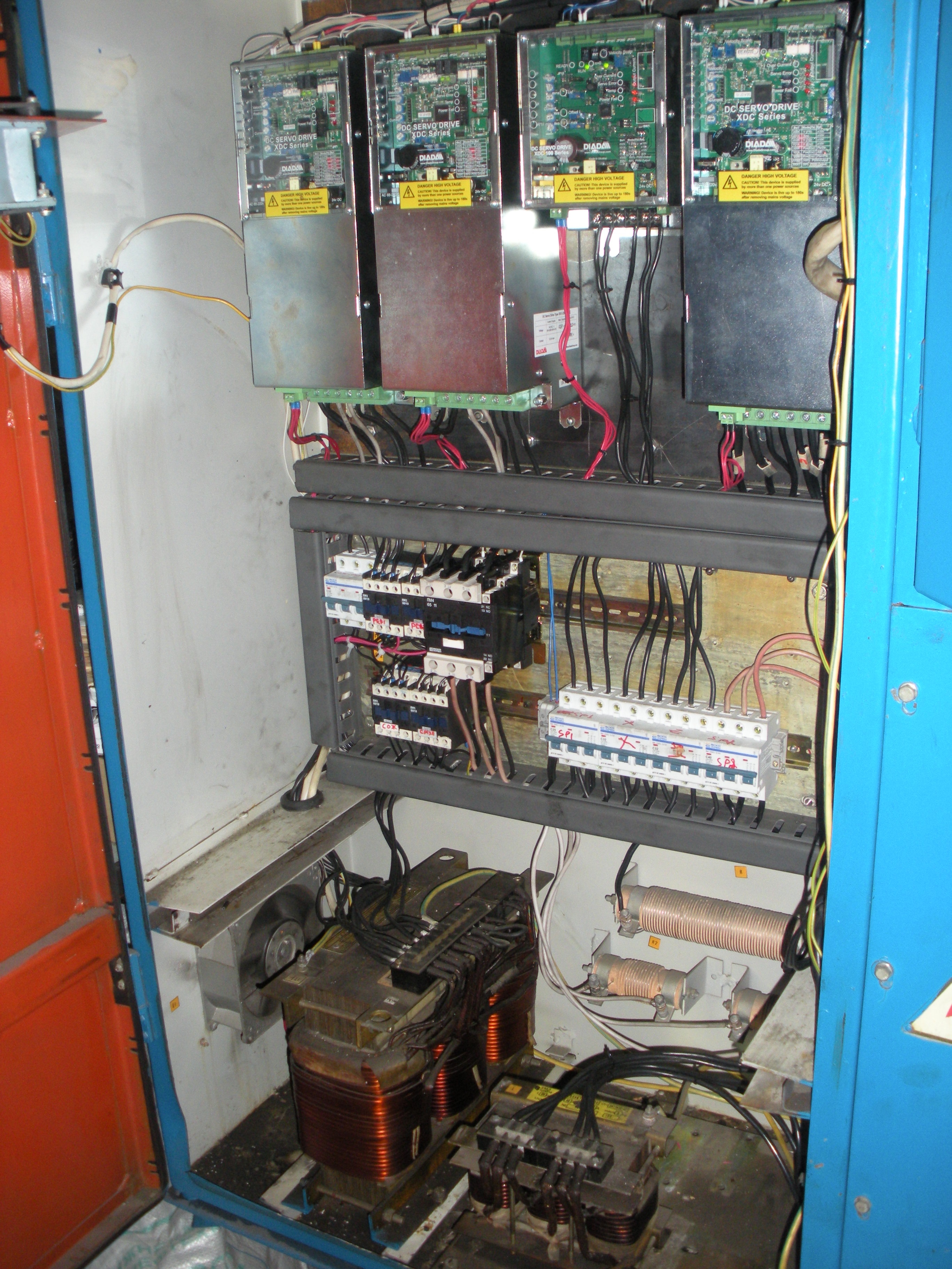

Станок модернизирован, клиент доволен.
DSCN0156.JPG (4279 просмотров) <a class='original' href='./download/file.php?id=61991&mode=view' target=_blank>Загрузить оригинал (1.74 МБ)</a>
DSCN0157.JPG (4279 просмотров) <a class='original' href='./download/file.php?id=61992&mode=view' target=_blank>Загрузить оригинал (1.73 МБ)</a>
DSCN0168.JPG (4279 просмотров) <a class='original' href='./download/file.php?id=61994&mode=view' target=_blank>Загрузить оригинал (2.29 МБ)</a>
1. Что в модернизации нравится?
Работает лучше чем ожидал :D
2. Что в модернизации не нравится?
Не очень удобно привязывать инструмент в KMotionCNC, терпимо. Нет торможения шпинделя, не предусмотрено производителем привода.
3. Что в следующий раз сделал бы по-другому?
Сразу бы ставил силовые контакторы подальше от контроллера, и на каждый RC-цепочку параллельно катушке. Долго искал причину, но сейчас все работает как часы.

Регулировку скорости шпинделя как победил? ;-)
Дмитро
Сообщения: 1060
Репутация: 1139
Откуда: Киев
Сообщение Дмитро »
ukr-sasha писал(а):Регулировку скорости шпинделя как победил?
Сел внимательно все пересчитал, спасибо за подсказку. Еще хочу прикрутить плавный разгон шпинделя, с 0 до 2500 привод не может мгновенно разогнать.
