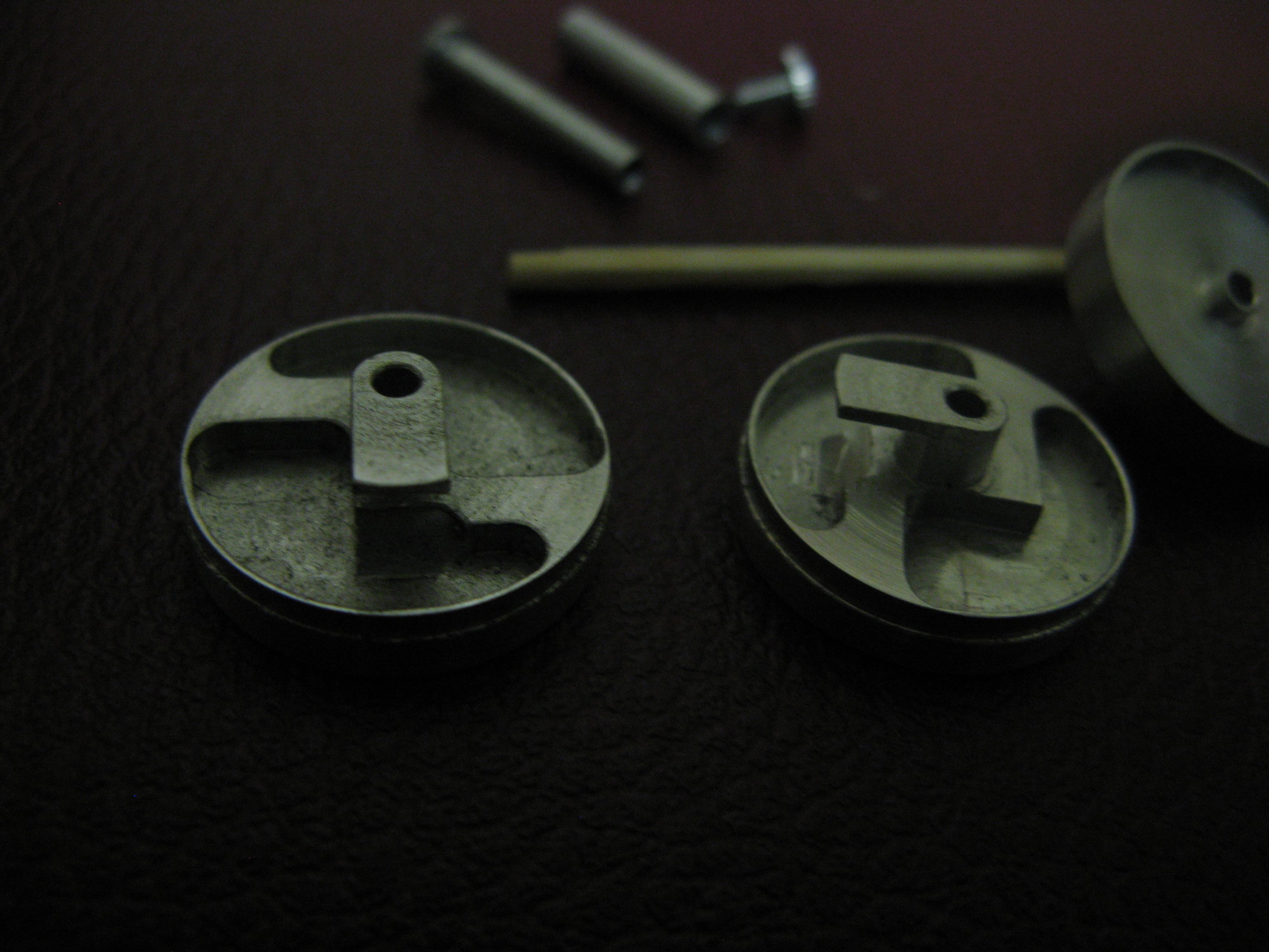

nik1, с большой резинкой еще реально в веса входить. есть еще маленькая - там 70 грамм модель и 10 мотор. некоторые умудряются ВИШ, моментный стопор с задержкой делать...
полез в ящик, достал коробочку с недоделанными бобышками, вручную облегченным таймером (рядом лежит обычно облегченный планерный вариант. он перелицован если кому интересно). пилил лобзиком, допиливал надфилем. шестеренки сверлил для облегчения где это можно было сделать... еще нашел свой раберхолдер, но с трубочкой. основная идея чтобы накручивать мотор отдельно от модели а потом вставлять. так вот на трубочке все держится пока накручивается
ничего какнить доделаю. есть в нычке еще кучу модельного пластика (угольные трубы, лонжероны, кромки и все такое), но делать пока негде и некогда. да и многие остальные детали механики требуют своего чпу ибо врукопашку можно, но не всегда оправдано. ну и чпу токарный надо новенький собрать чтобы оборотов побольше было, швп, рельсы ато тот что есть слабо с мелочевкой справляется извини что твою тему засоряю
