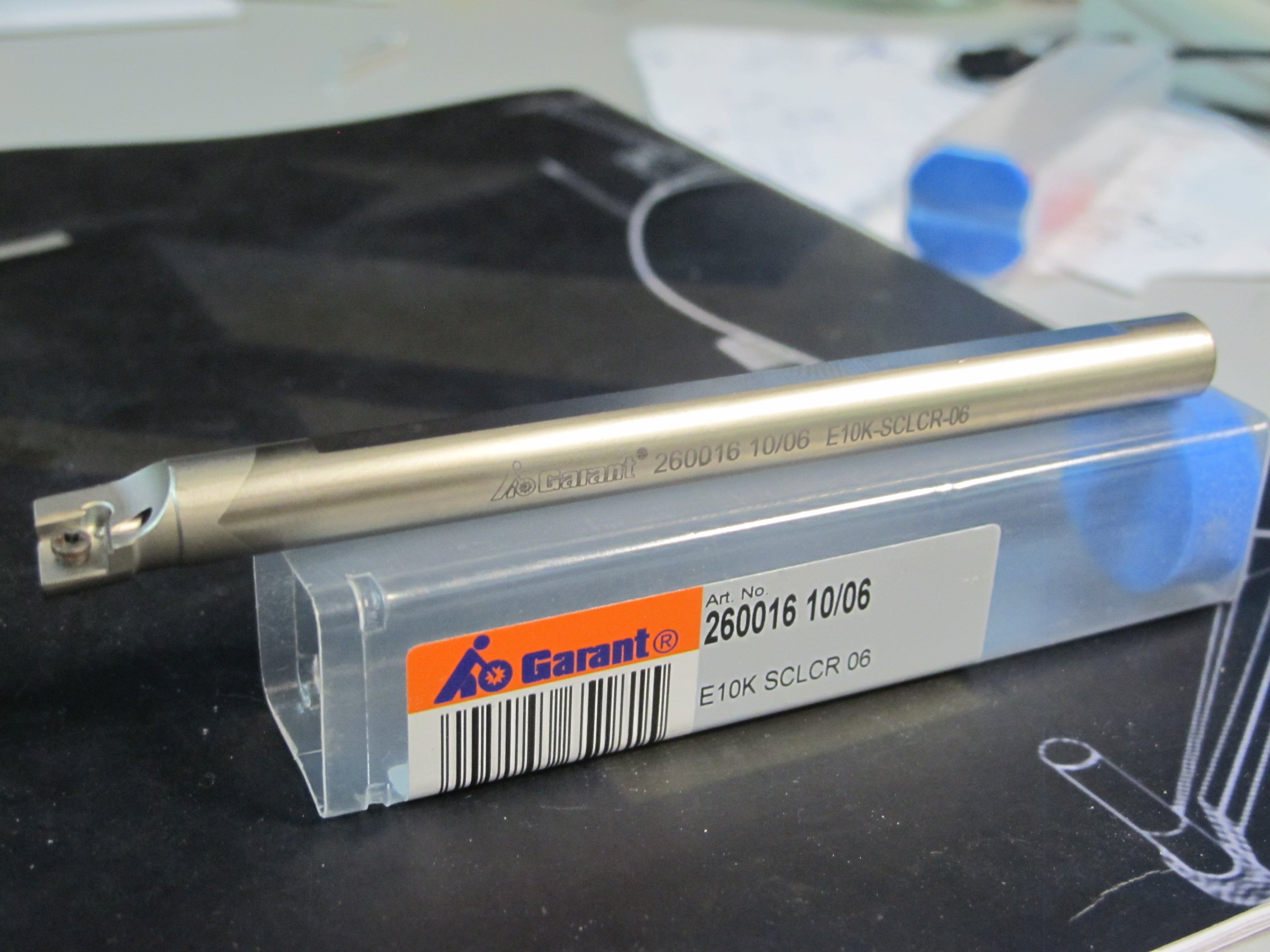

Сообщения: 8408
Re: Чпу на токарный
Прикупили на пробу твердосплавную расточную державку , с внутренним подводом сож
если не оправдает надежд, то бабосы потрачены зря :hehehe:
IMG_0051[1].JPG (3070 просмотров) <a class='original' href='./download/file.php?id=56971&mode=view' target=_blank>Загрузить оригинал (740.29 КБ)</a>
Дмитро
Сообщения: 1060
Репутация: 1139
Откуда: Киев
Re: Чпу на токарный
Сообщение Дмитро »
nik1 писал(а):бабосы потрачены зря
Не зря, точить такими одно удовольствие.
aegis
Сообщения: 3171
Репутация: 1810
Настоящее имя: Михайло
Re: Чпу на токарный
Сообщение aegis »
nik1, я думал она цельная, а там только голова стальная а само тело державки ТС
нікому нічого не нав'язую.
Сообщения: 8408
Re: Чпу на токарный
Твердосплавные идут на 5 диаметров
а чем растачивать если надо глубже?
Сообщения: 5414
Re: Чпу на токарный
ими же.. тока аккуратно. :)
Сообщения: 8408
Re: Чпу на токарный
Понял, чудес не бывает в металобработке :)
