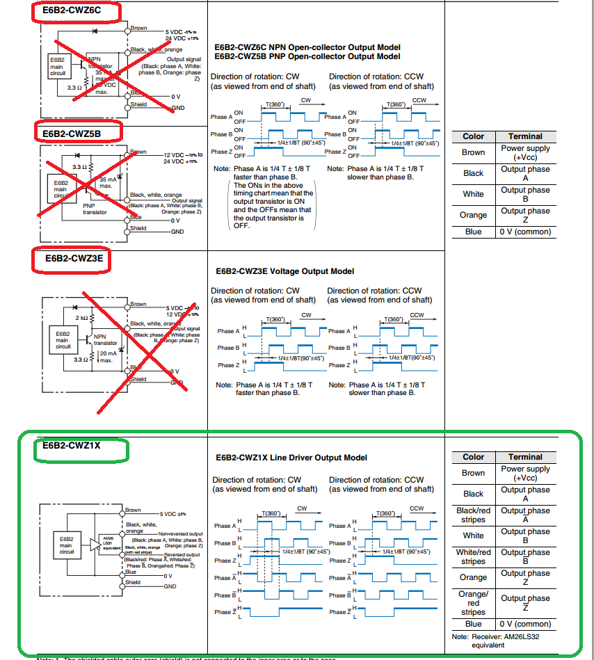

rebire писал(а):По каким критерием выбирают энкодер?
Чтобы был диф. выход сигнала и энкодер от 2000P/R, смотря куды ставить и как заводить.
А чтобы понять какой у него выход, нужно найти мануал на это чудо E6B2-CWZ6C и посмотреть какие выходы. Твой энкодер не имеет диф. выходов

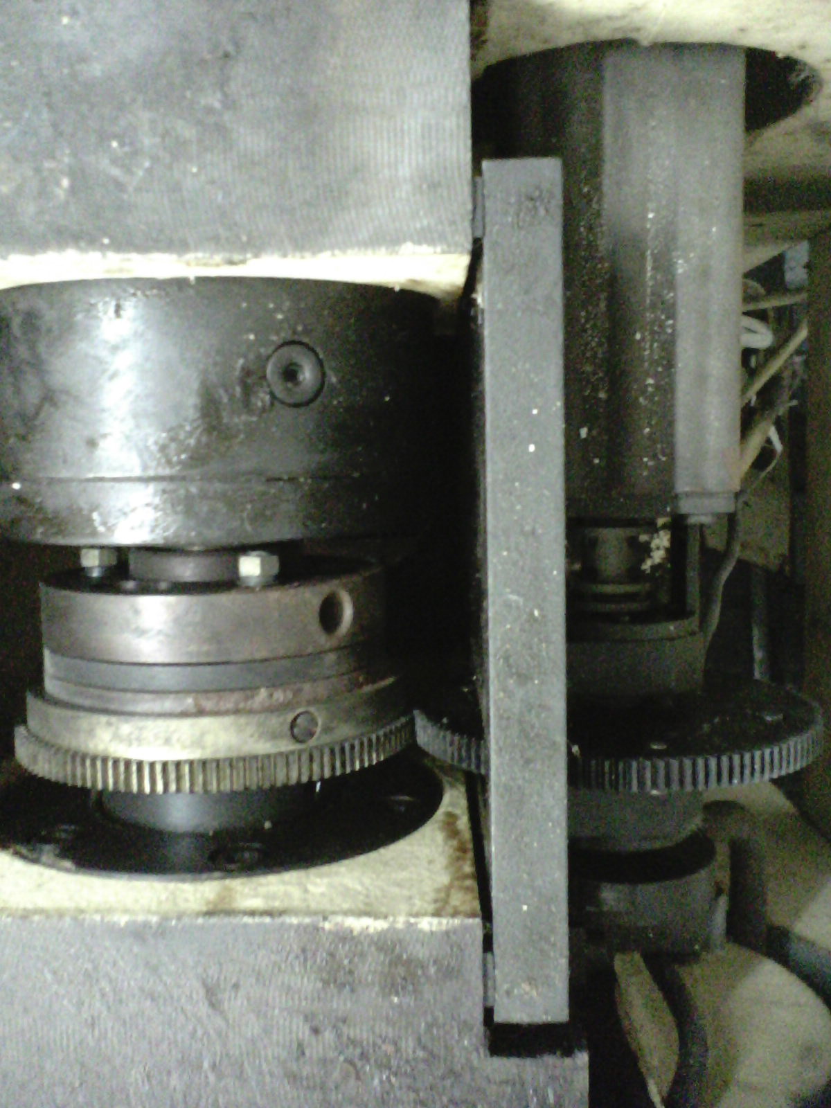

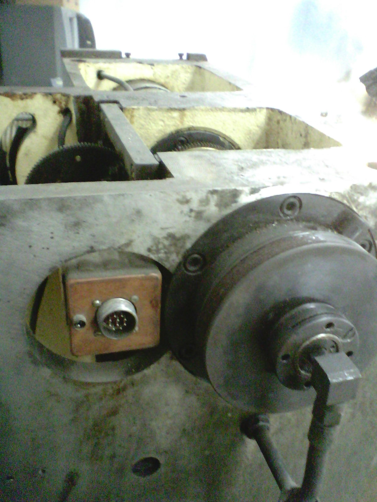

aegis писал(а):rebire, на шпиндель 2к импульсов очень много. у меня с сотней работает. можно конечно и больше, но наверно больше 500 не стоит ставить. при 2000 оборотах на комп будут идти импульсы с частотой 500*2000/60=16,6кГц что как бы немало. с тем что ты предлагаешь будет будет под 60кГц что нереально много для ПК
там родной стоит :РПО СИФ-3 число импульсов 1024 не нашел ни какой инфы,может прозвонить контакты можно?

aftaev писал(а):Чтобы был диф. выход сигнала и энкодер от 2000P/R, смотря куды ставить и как заводить.
что такое диф?
ставить на шпиндель через зубчатую передачу.вместо старого на рис. он справа. фото сверху
