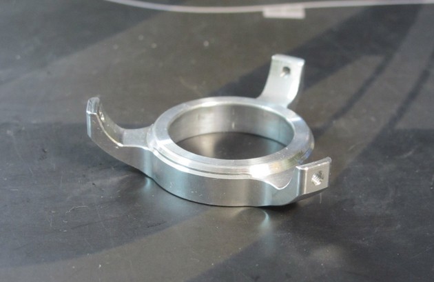

Сегодня хотел сделать себе одну детальку, с торцевой проточкой
Все приготовил, кроме главного резца :hehehe: , пля такое расстройство , что не доделал
Но зато сделал держалки канопи, деталька мелкая, точить приходится совсем по чутка, иначе отгибает
штырь канопи.jpg (3316 просмотров) <a class='original' href='./download/file.php?id=54969&mode=view' target=_blank>Загрузить оригинал (73.28 КБ)</a>
эта не далась (3315 просмотров) <a class='original' href='./download/file.php?id=54971&mode=view' target=_blank>Загрузить оригинал (21.38 КБ)</a>
эта не далась

nik1 писал(а):пыс, допилил
А резьбовые отверстия делал на поворотке? или в тисках переставлял?
Сообщения: 8408
Re: Чпу на токарный
В тисках , проще выставить
опорные точки под 120 градусов, встает четко
далее пробником найти центр и все дела
