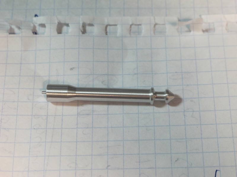

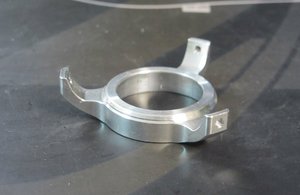

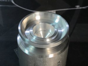

Сегодня хотел сделать себе одну детальку, с торцевой проточкой
Все приготовил, кроме главного резца :hehehe: , пля такое расстройство , что не доделал
Но зато сделал держалки канопи, деталька мелкая, точить приходится совсем по чутка, иначе отгибает
штырь канопи.jpg (3111 просмотров) <a class='original' href='./download/file.php?id=54969&mode=view' target=_blank>Загрузить оригинал (73.28 КБ)</a>
эта не далась (3110 просмотров) <a class='original' href='./download/file.php?id=54971&mode=view' target=_blank>Загрузить оригинал (21.38 КБ)</a>
эта не далась

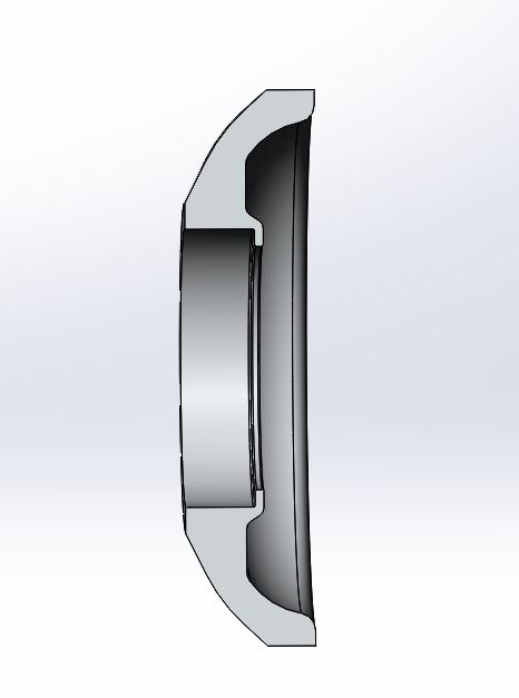

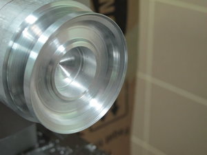

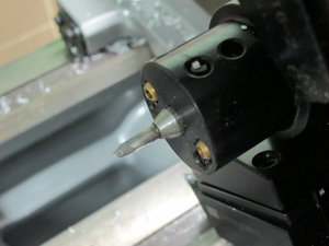

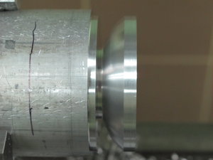

Сообщения: 8408
Re: Чпу на токарный
сделал резечик , попробовал пройтись , получается так себе
сложно привязать его в кам и точит хуже пластинки
обратная сторона выходит очень хорошо, делал отрезным

Сообщения: 5414
Re: Чпу на токарный
крупно сфоткай резец.. сдается мне сделал ты его неправильна...
Сообщения: 8408
Re: Чпу на токарный
возможно, заточник я адовый :hehehe:
изменил в проге скругления резца , резец не перетачивал и сделало получше
на пока пойдет
в рукопашку упаришься точить, а тут 14 минут и готово :cheesy:
пыс, допилил
ап1.jpg (3014 просмотров) <a class='original' href='./download/file.php?id=55062&mode=view' target=_blank>Загрузить оригинал (79.66 КБ)</a>
ап.jpg (2958 просмотров) <a class='original' href='./download/file.php?id=55086&mode=view' target=_blank>Загрузить оригинал (46.75 КБ)</a>
