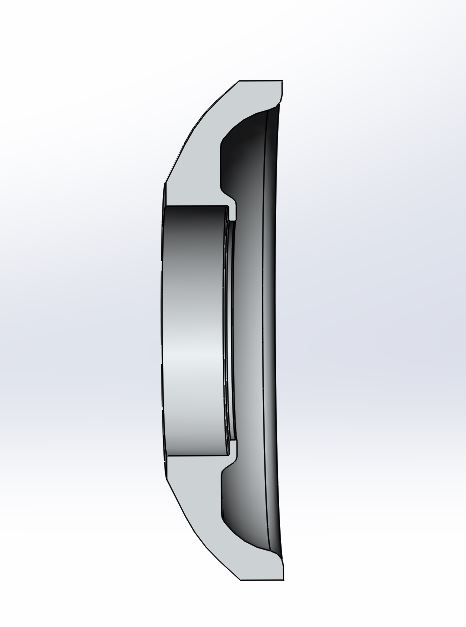

Сообщения: 8408
Re: Чпу на токарный
сделал резечик , попробовал пройтись , получается так себе
сложно привязать его в кам и точит хуже пластинки
обратная сторона выходит очень хорошо, делал отрезным

Сообщения: 5414
Re: Чпу на токарный
крупно сфоткай резец.. сдается мне сделал ты его неправильна...
Сообщения: 8408
Re: Чпу на токарный
возможно, заточник я адовый :hehehe:
изменил в проге скругления резца , резец не перетачивал и сделало получше
на пока пойдет
в рукопашку упаришься точить, а тут 14 минут и готово :cheesy:

nik1 писал(а):пыс, допилил
А резьбовые отверстия делал на поворотке? или в тисках переставлял?
Сообщения: 8408
Re: Чпу на токарный
В тисках , проще выставить
опорные точки под 120 градусов, встает четко
далее пробником найти центр и все дела
