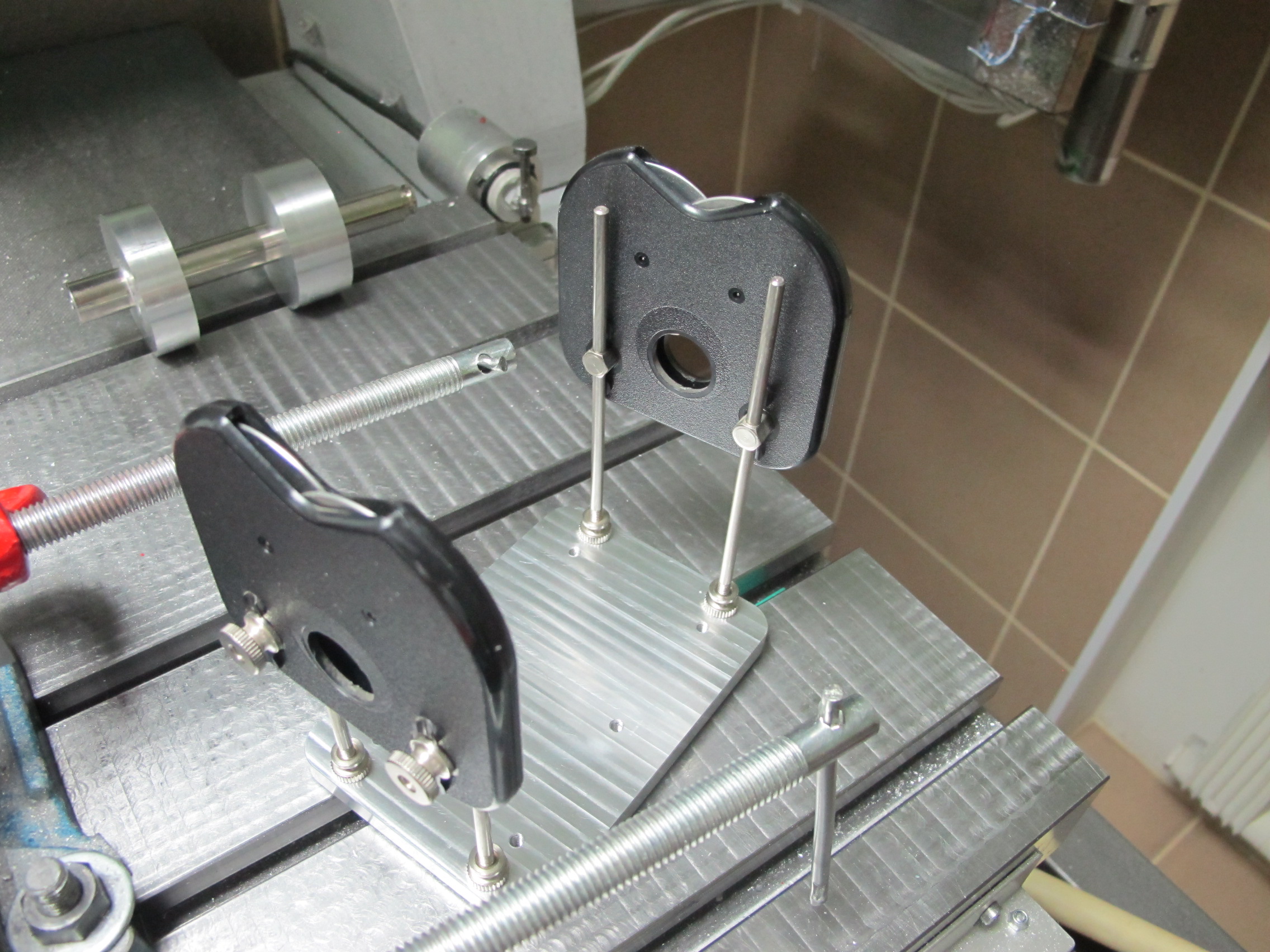

конечно можно :)
тока с небольшой доработкой, основание из алюмяки
отбалансировал верхний шкив и,,,, ура - вибрации практически нет :cheesy:
сейсмограф кажет небольшие пики практически во всем диапазоне оборотов
теперь дело за планшайбой

nik1 писал(а):отбалансировал верхний шкив и,,,, ура - вибрации практически нет
Поздравляю. Супер!
Точил специальные оправки, чтобы шкивы закрепить в балансире?
Сообщения: 8408
Re: Чпу на токарный
спасибо :beer_blow:
да пришлось делать разные , в шкивах разные посадки
на нижний делал конусные , там конусная посадка
на верхний сделал просто цилиндрические бобышки, на конусные зажал алюмяку, там нужно было делать из 70 мм заготовки
цилиндрические сделал из обрезков :)
сперва проточил под ось, Потом одел их на горячую на ось , а потом проточил под посадку шкива, получилось довольно точно

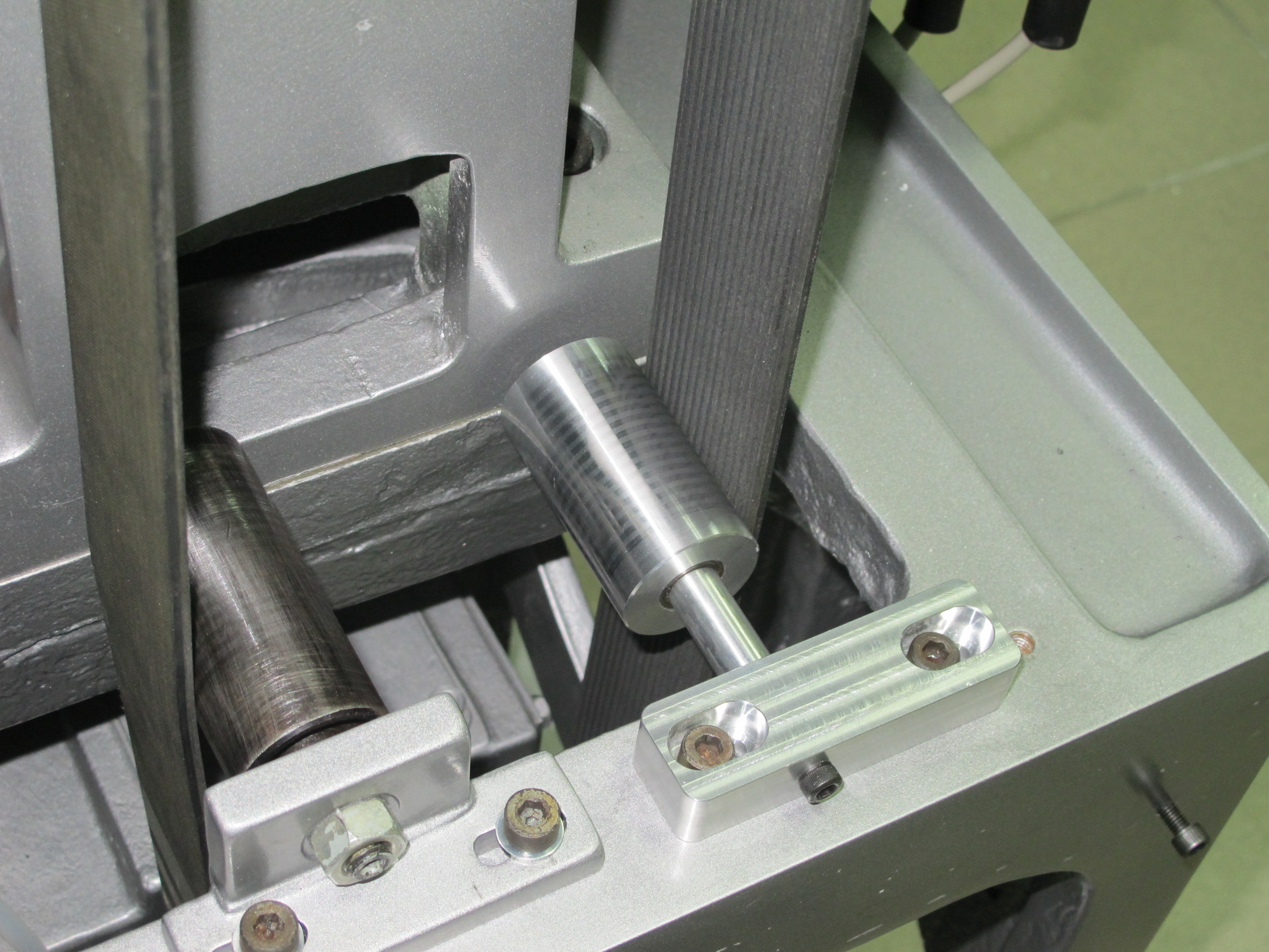

Поставил второй ролик на ремень и развернул их во внутрь
так намного тише работает ремень
если ставить снаружи , то ремень стучит наклейками по роликам
планшайбу побалансировал , стало лучше чем было, но после 2500 оборотов все же начинает вибрировать сильнее

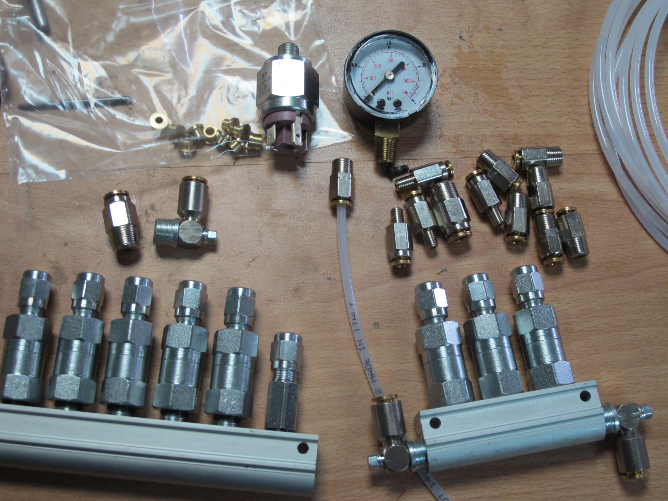

Привезли все штучки для импульсной системы смазки, будем пробовать этот вариант :)
трубка 4 мм , рабочее давление 70 бар, неплохо держит
цанги тоже под высокое давление, оказывается есть и такие
питатели взяли на 0.5 кубика и один на 0.3, если будут маловаты , то сделаем 2 -3 цикла в одном цикле смазки

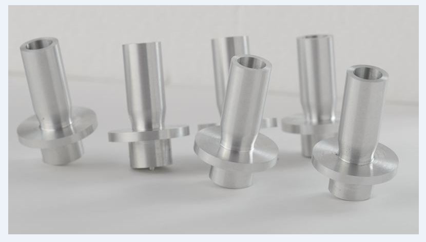

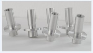

Сегодня поточил первые детальки, не без нюансов , но в целом все гуд :)
еще конечно нужно подъучиться, но это дело наживное
ну и пост подправить , а то генерит на каждой смене остановку шпинделя
по точности вышло вполне неплохо, по диаметру отличаются в пределах сотки
на радиусе и конусе поверхность на взгляд не отличается от прямой проточки
чуть позже закинем видео первых проб :)

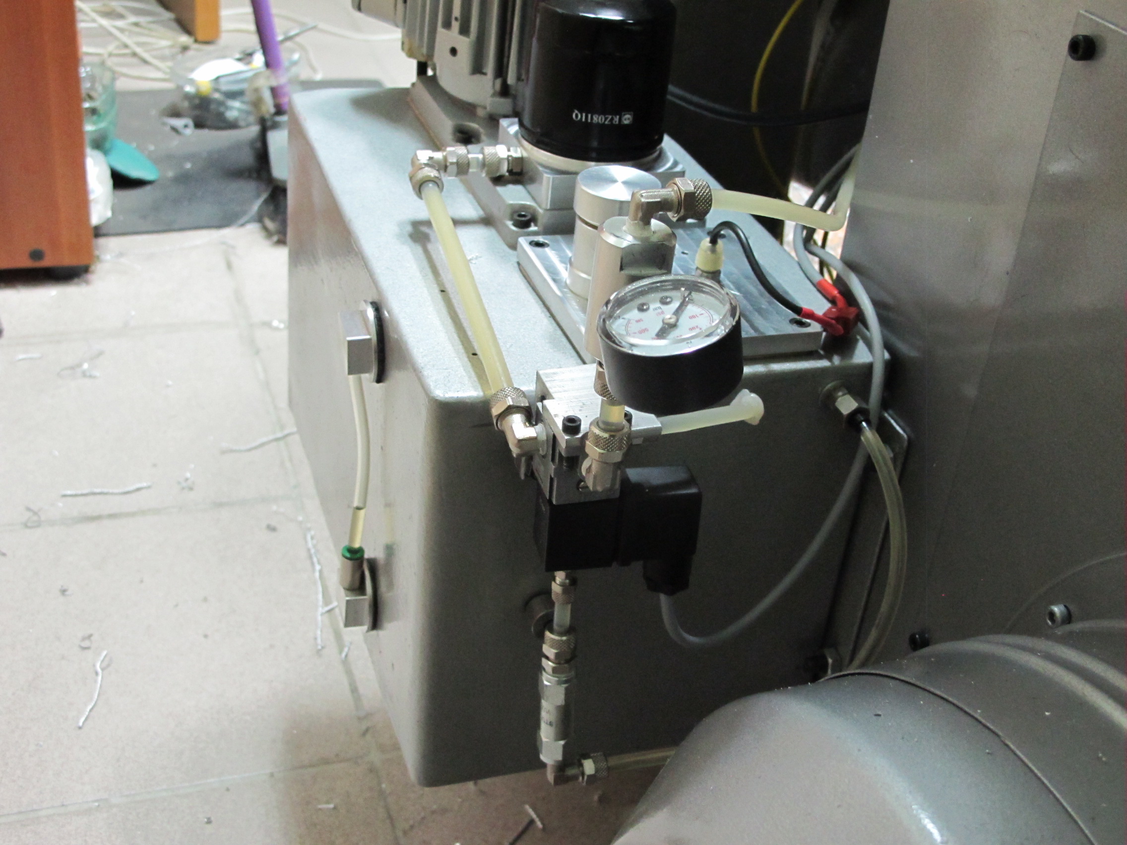

Маслостанцию доконал, потавил пневмоэлектроклапан на стравливание давления, а на слив обратный клапан , у него даление открытия 0'5 бара, как раз годится для подпора
теперь станция работает четко :good:

Сообщения: 8408
Re: Чпу на токарный
Нет не делал, это заготовки под дальнейшую фрезеровку, там все фаски обрежутся :)
Это будут цапфы для 3 лопастного хвоста на верт, мне и брату
недавно попробовал такой вариант, понравилось как рулится и звук приятнее :) :good:
В Каме пробовал задавать отрезным резцом , вроде нормально отработало по фаскам
