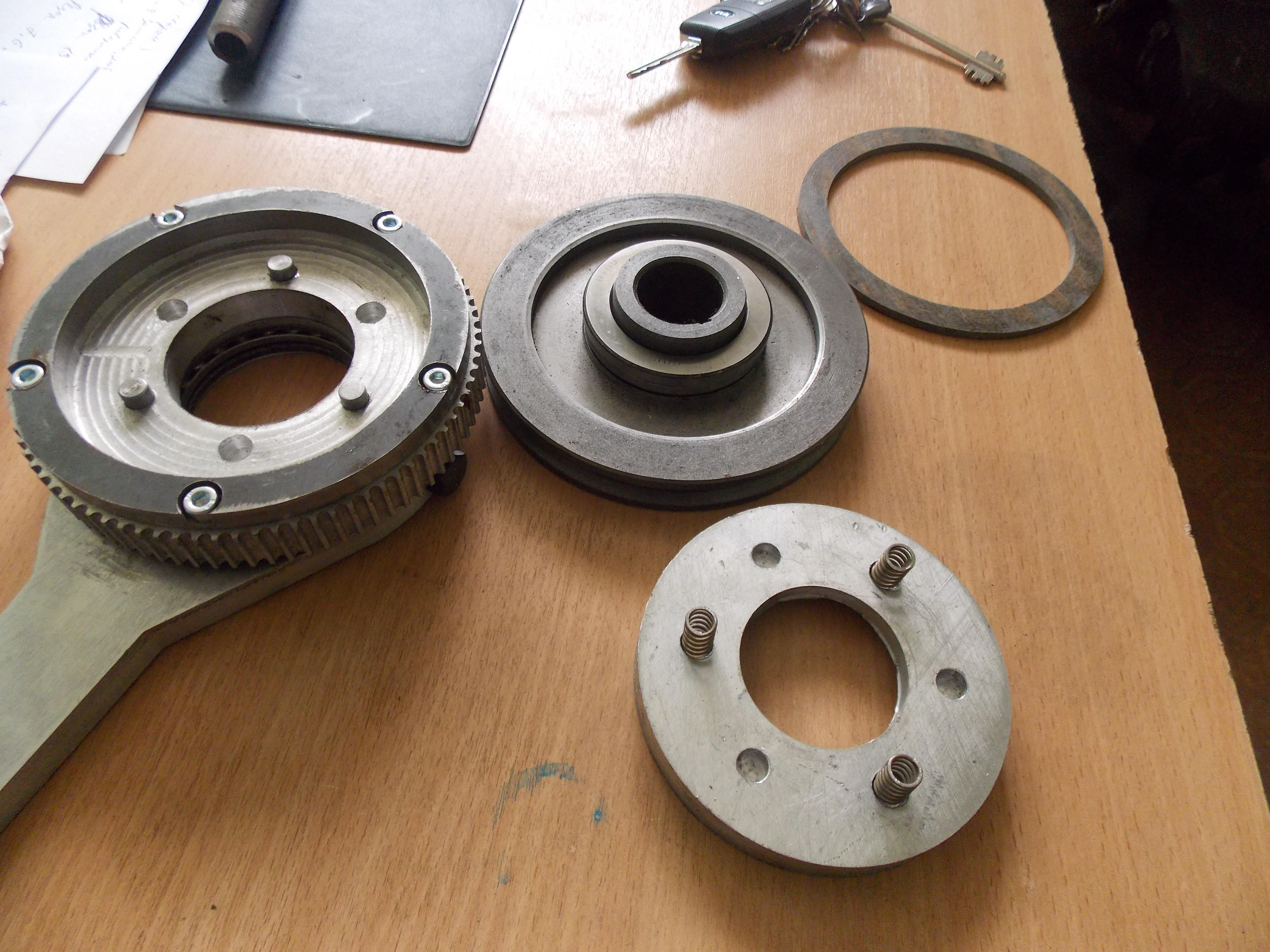

Вот такую муфту сцепления сделали, чтобы шаговиком при желании можно было крутить патрон токарный :)
DSCN1157.JPG (4577 просмотров) <a class='original' href='./download/file.php?id=51702&mode=view' target=_blank>Загрузить оригинал (3.66 МБ)</a>
DSCN1158.JPG (4577 просмотров) <a class='original' href='./download/file.php?id=51704&mode=view' target=_blank>Загрузить оригинал (3.57 МБ)</a>

Видик про муфту, которая тоже должна автоматически включаться когда на шаговик главного привода переключится

giraf_79
Сообщения: 1185
Репутация: 123
Настоящее имя: Рафаэль
Откуда: Самара
Re: Токарный ЧПУ
Сообщение giraf_79 »
В каких то случаях серва хороша например ШВП быстро крутить, в моем нет. Тут обороты большие не нужны, надо жестко держать положение вали в процессе фрезеровки. Из своего не большего опыта с сервами могу сказать что серво не совсем жестко удерживает вал имеется рыскание, даже при максимально установленной величине жесткости вала. Если честно мне вообще сервы не нравятся, больше нравятся сервошаговики с энкодером или трехфазные шаговики с энкодером. А самый проверенный надежный друг, простой шаговик без всяких прибамбасов с обычным драйвером ;)
