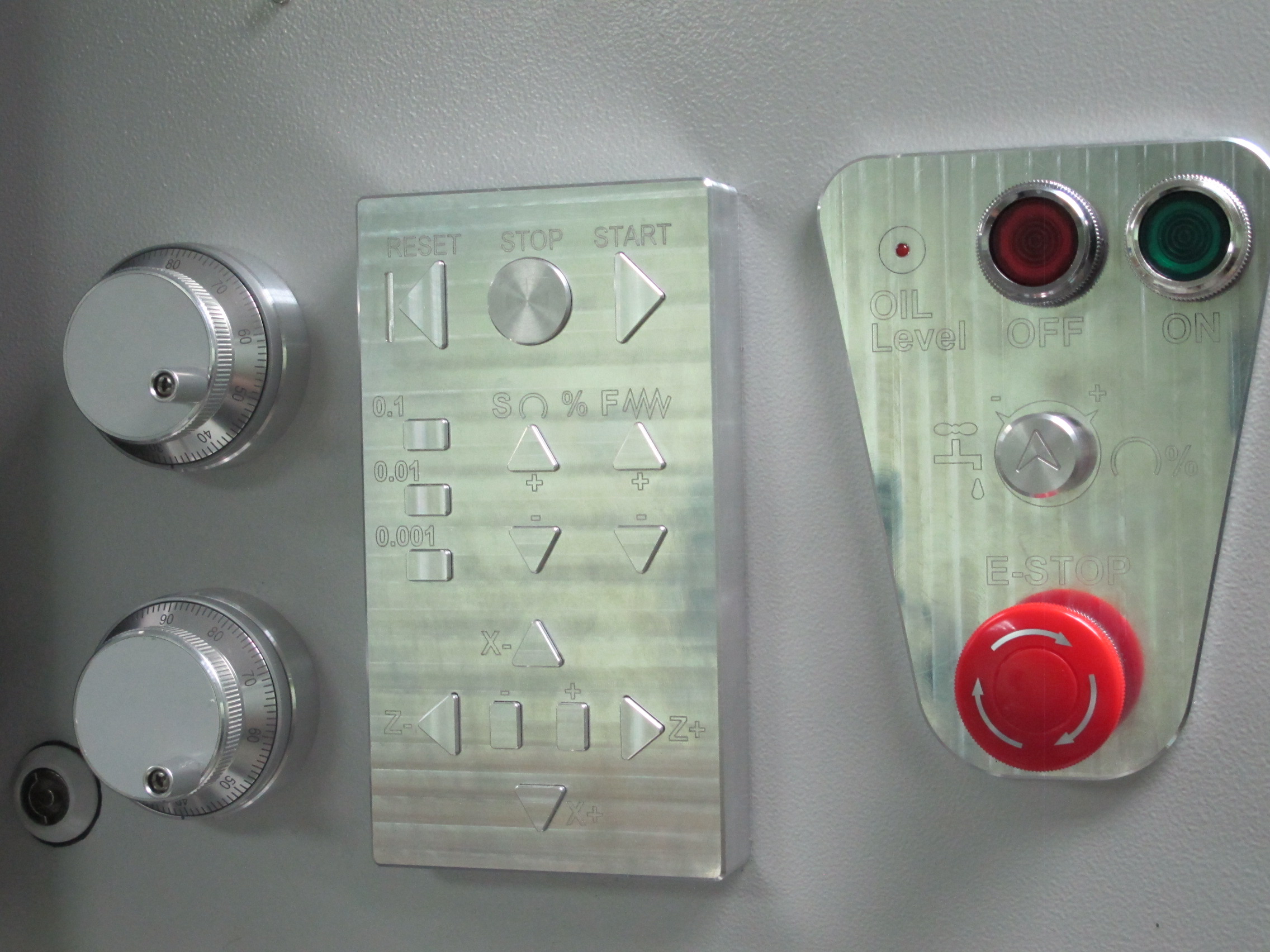

наконец то нашел время доделать кнопки управления :)
теперь можно вешать на дверку шкафа комп с монитором и панель с кнопками

такая вышла панель управления, тач еще не приехал
IMG_0007[1].JPG (2456 просмотров) <a class='original' href='./download/file.php?id=48431&mode=view' target=_blank>Загрузить оригинал (590.04 КБ)</a>

nik1 писал(а): хреноватакая вышла панель управления, тач еще не приехал
Вышла хорошо , надо только как-то раскрасить и сразу "вид" будет

nik1 писал(а):такая вышла панель управления
А как с обратной стороны пимпочки реализованы? Фото можно?
