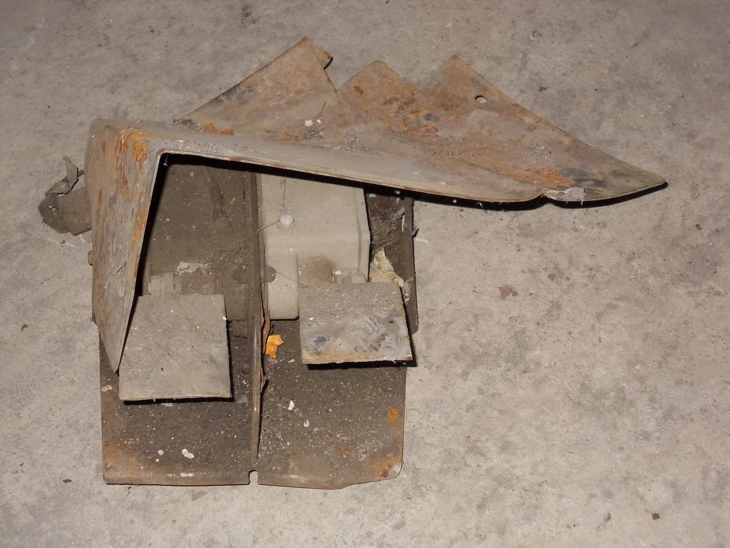

Re: Восстановление токарного 16К20Т1 ЧПУ
Педальки до и после восстановления
Просветите неуча: станок работает пока нажата педаль?
А если несколько станков? Один оператор не сможет же их обслуживать.
- Зачётный участник
- Сообщения: 34042
- Репутация: 6194
- Откуда: Казахстан.
- Контактная информация:
Ты решил, что пока педальки держишь - станок работает?ukr-sasha писал(а):Просветите неуча: станок работает пока нажата педаль?
Педали используются если есть зажим патрона и/или моторизированая задняя бабка
Левая педалька - нажали один раз - патрон токарный раскрылся, еще раз нажали - зажался
Правая педалька - нажали один раз - задняя бабка поджала деталь, еще раз нажали - задняя бабка отъехала
У меня будет так: какую педальку нажали в ту сторону выдвигается задняя бабка. Пока держим - едит. Задняя бабка имеет 2 концевика ограничивающий ее ход, и датчик момента затяжки. Усилие затяжки можно регулировать до 25Nm вроде как
