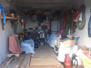

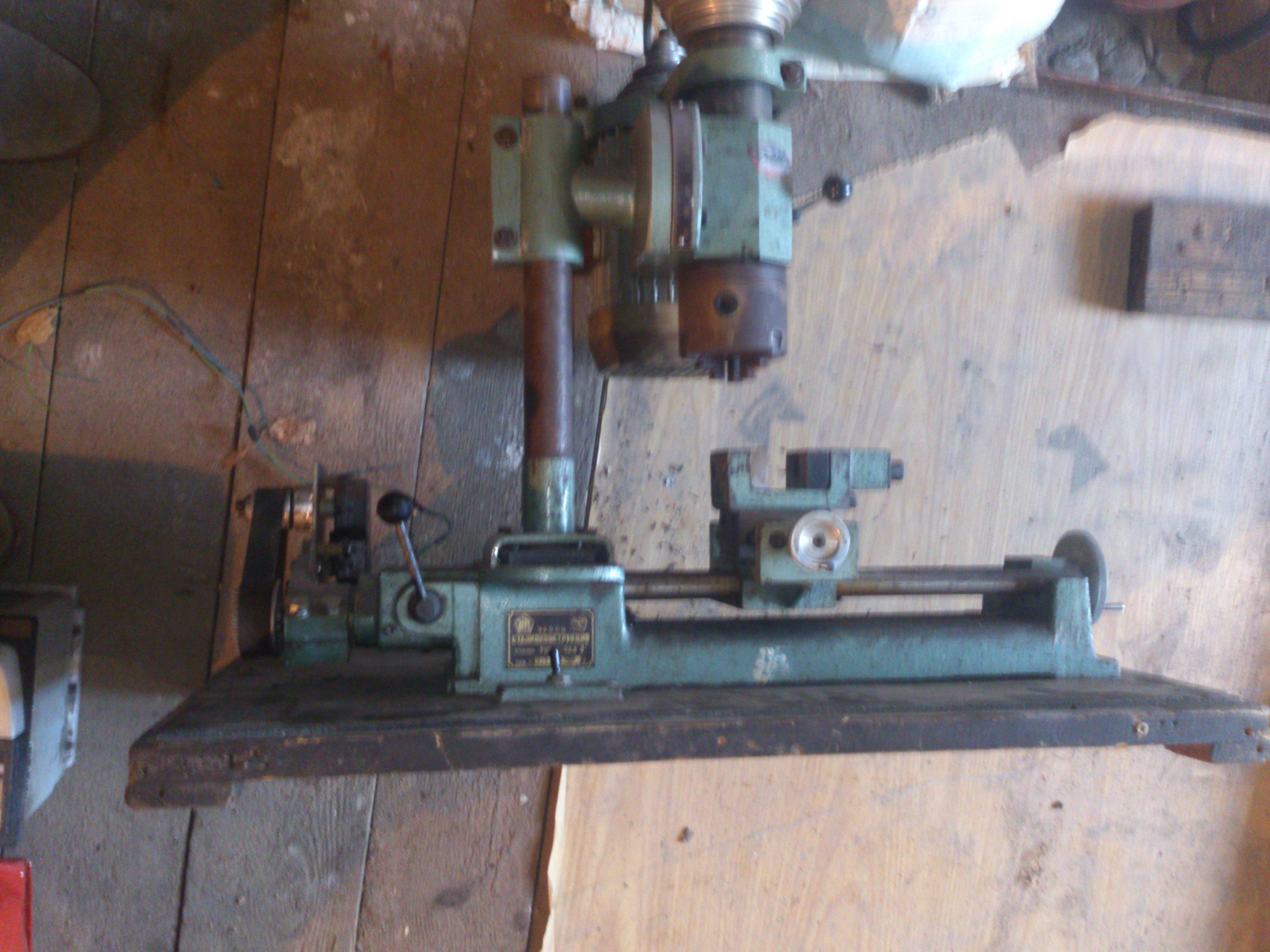

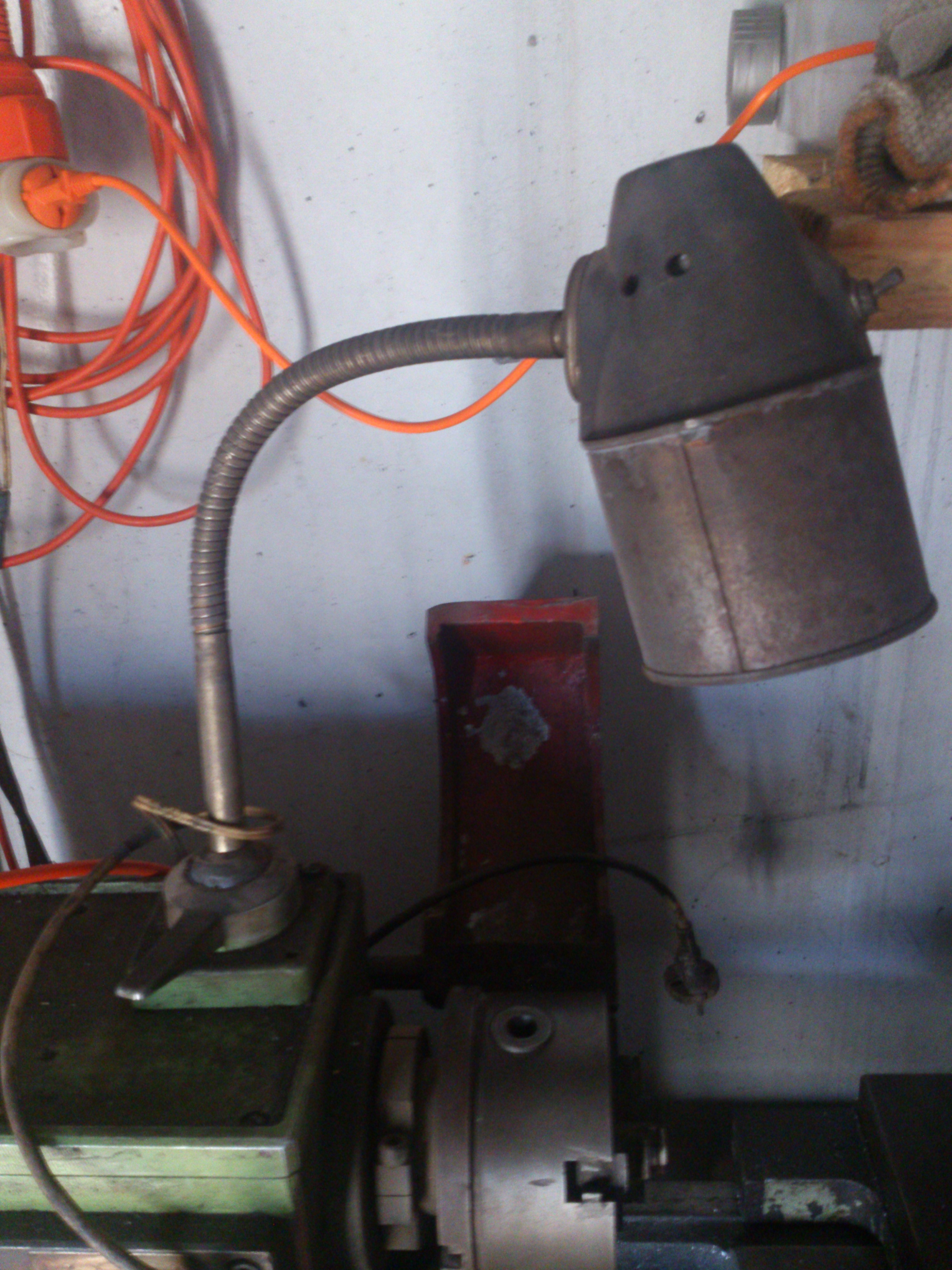

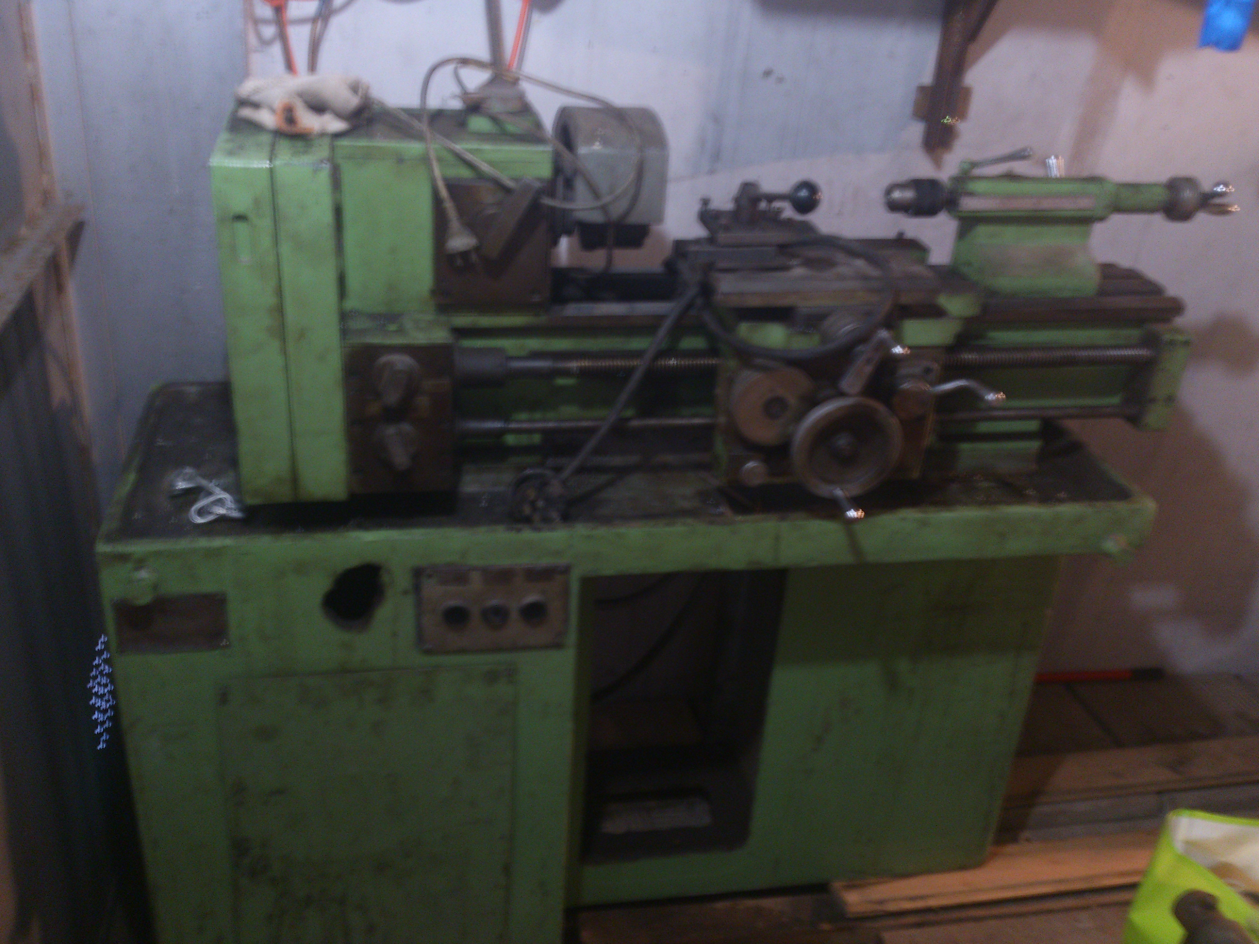

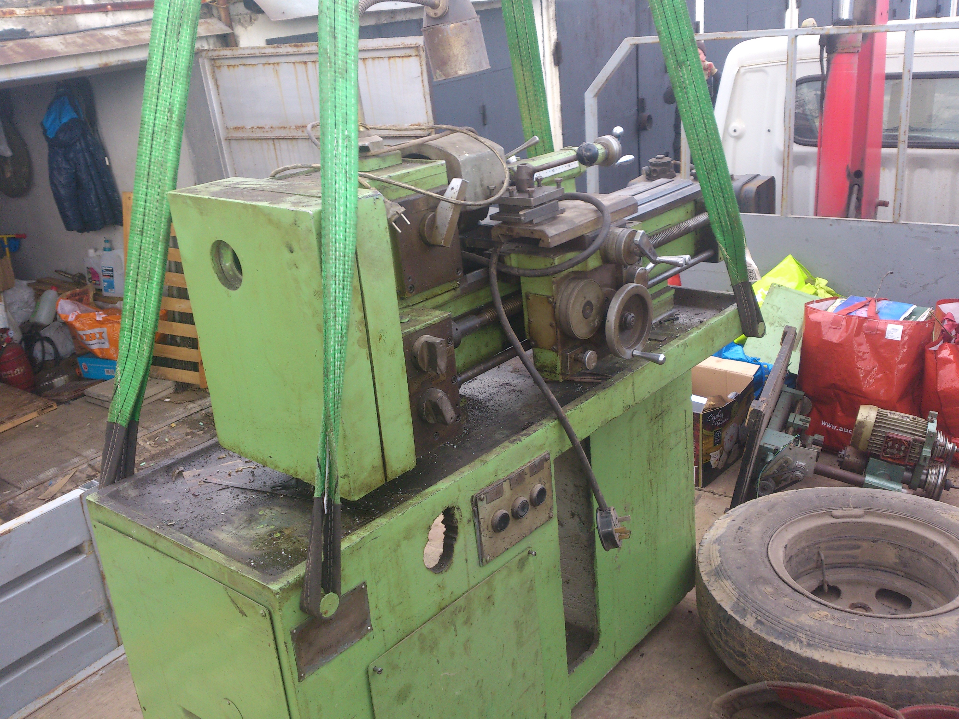

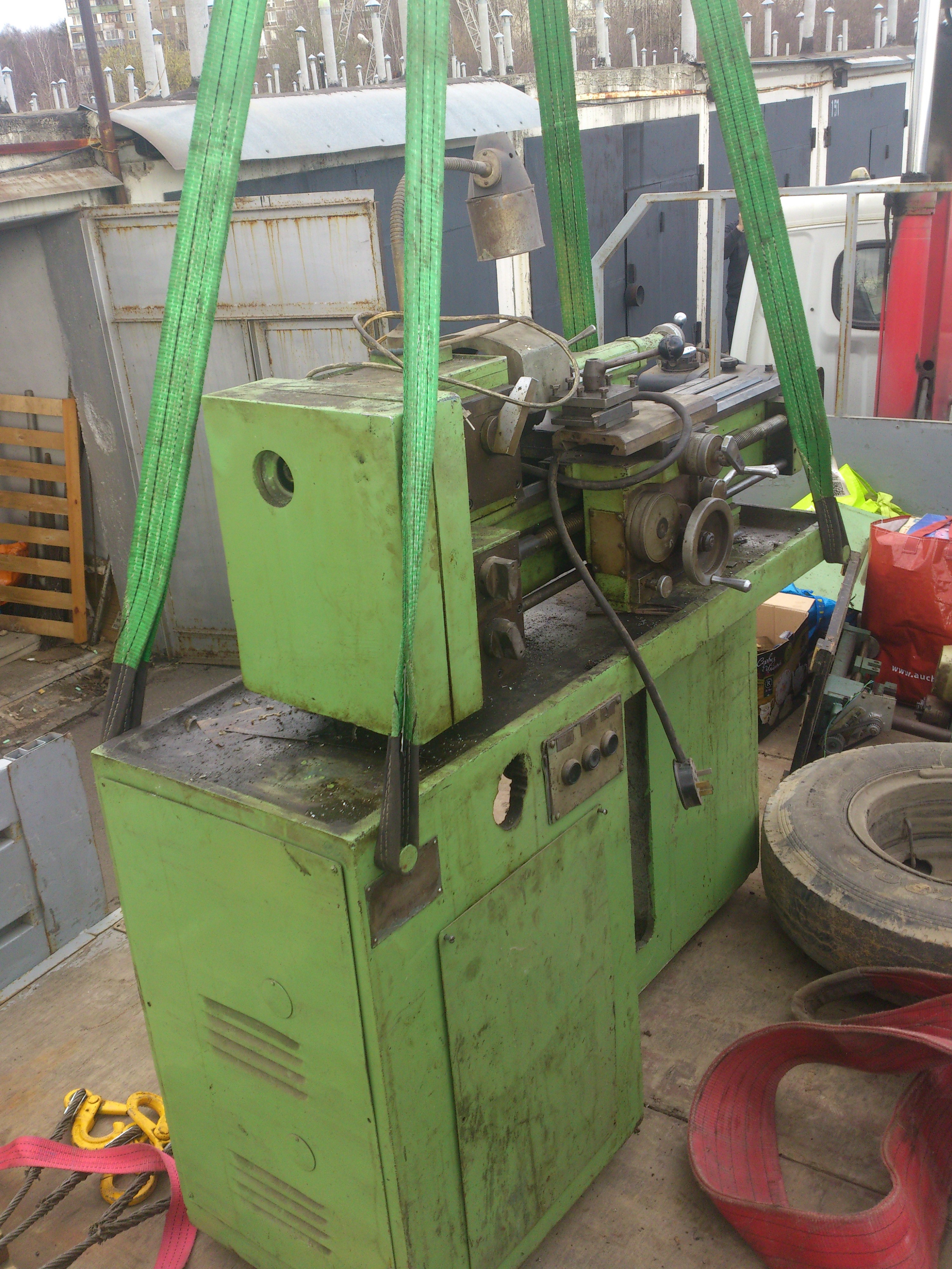

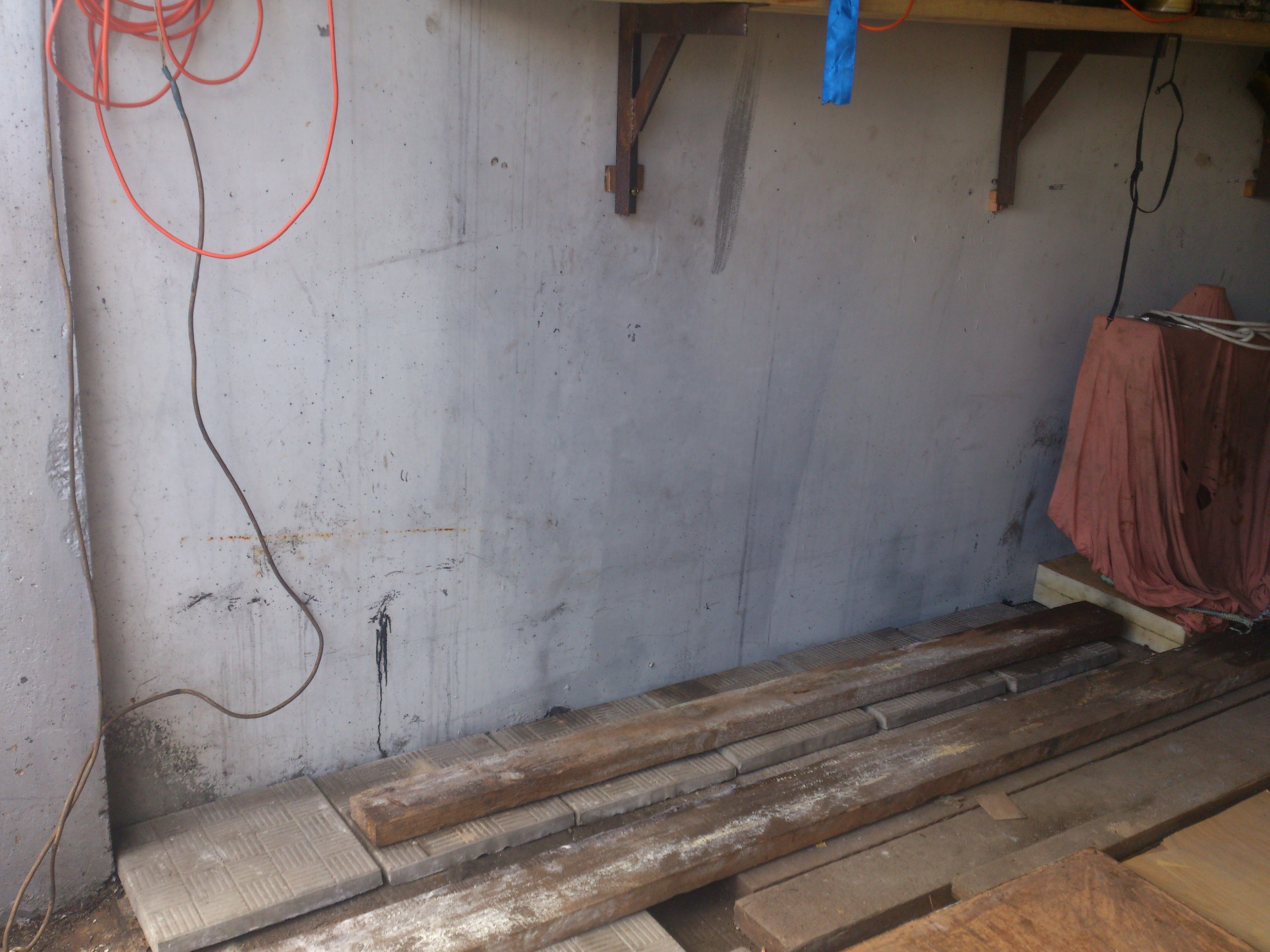

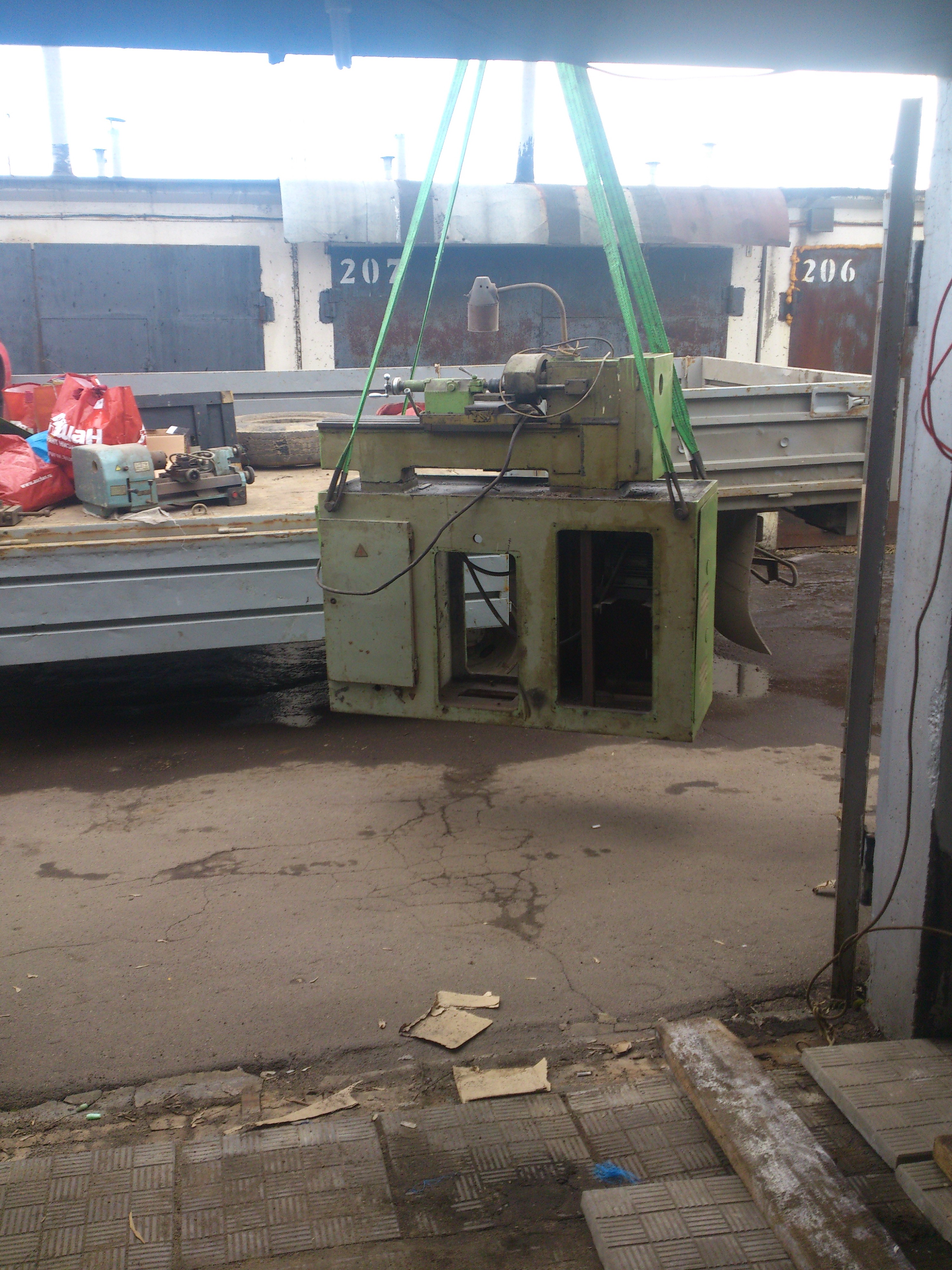

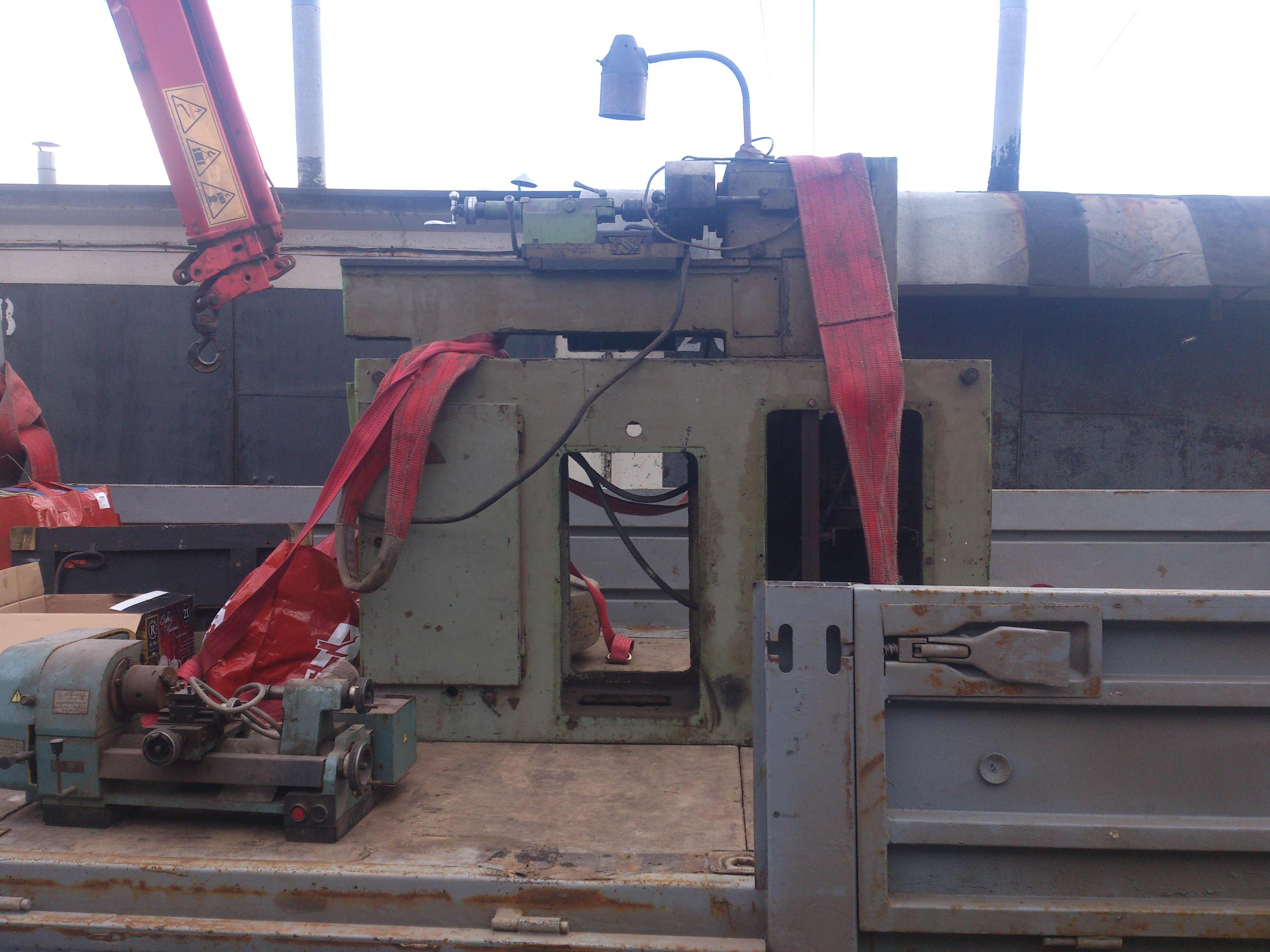

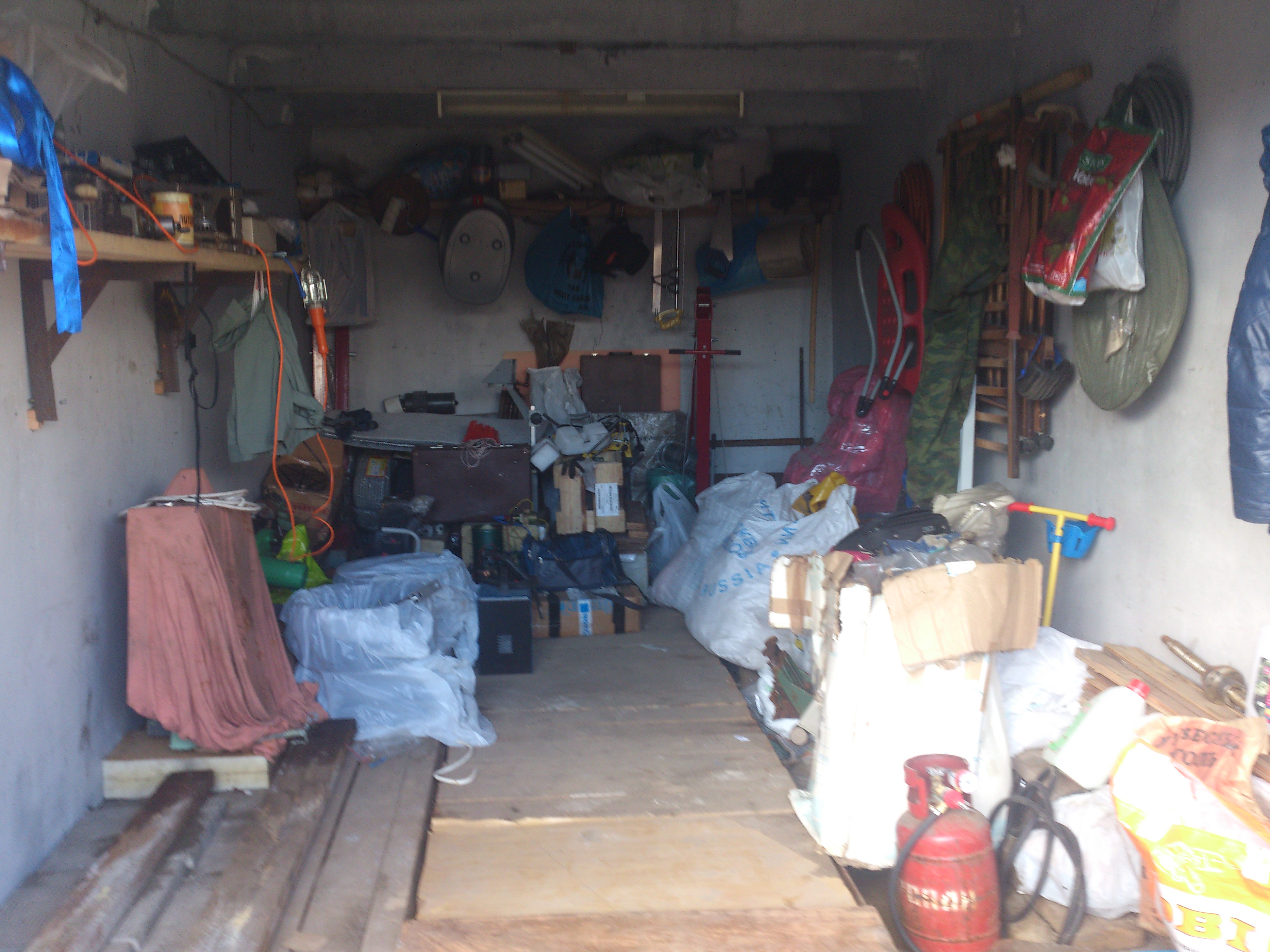

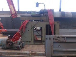

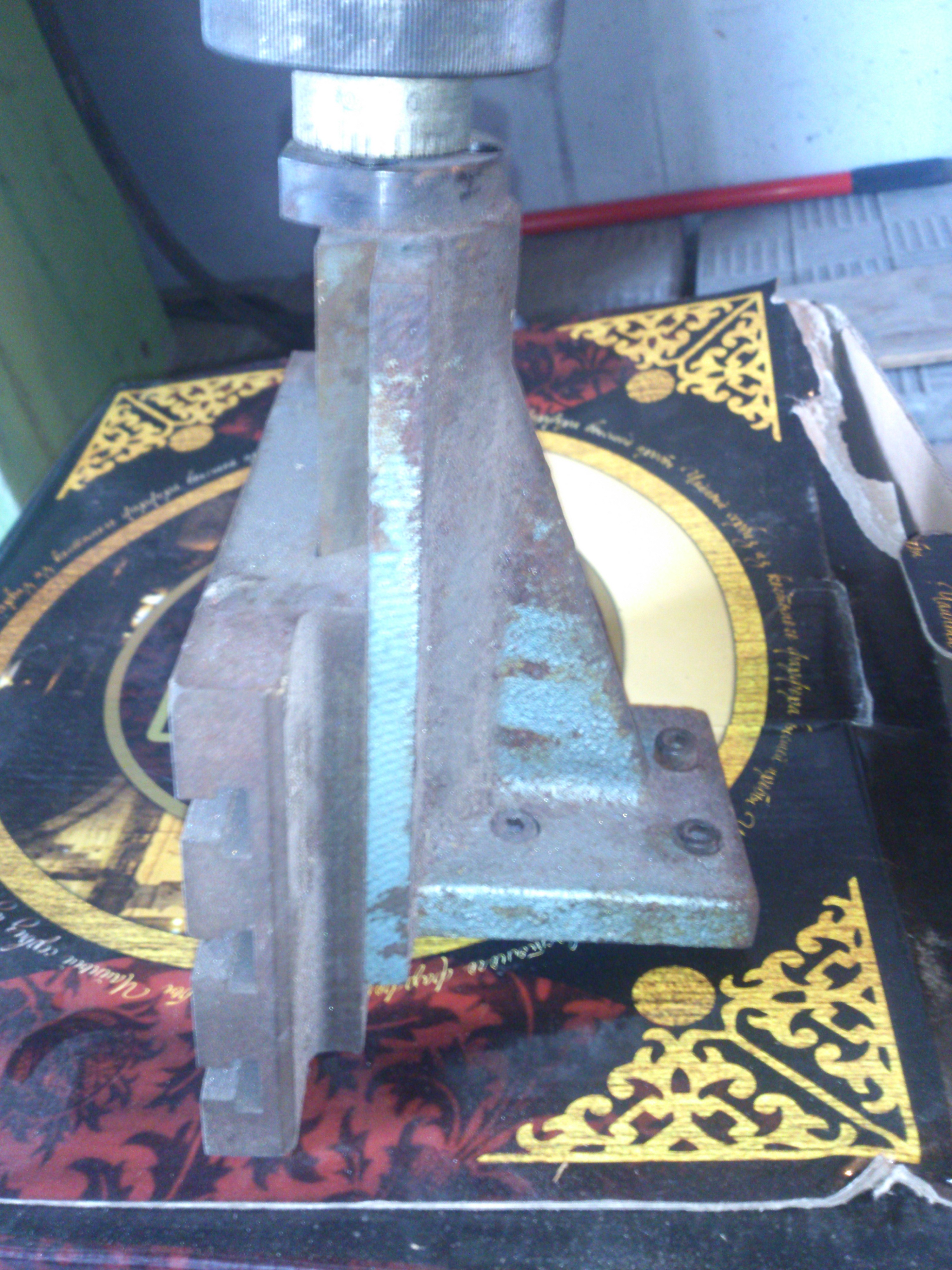

Ну вот я его и перевез. На приготовленное ему временное пристанище не совсем получилось поставить. Манипулятором вогнали в гараж, чтоб хотя бы ворота закрыть. Манипулятор уехал, а я так ушатался за весь день, что сил нет его сегодня дальше тягать. Осталное потом.

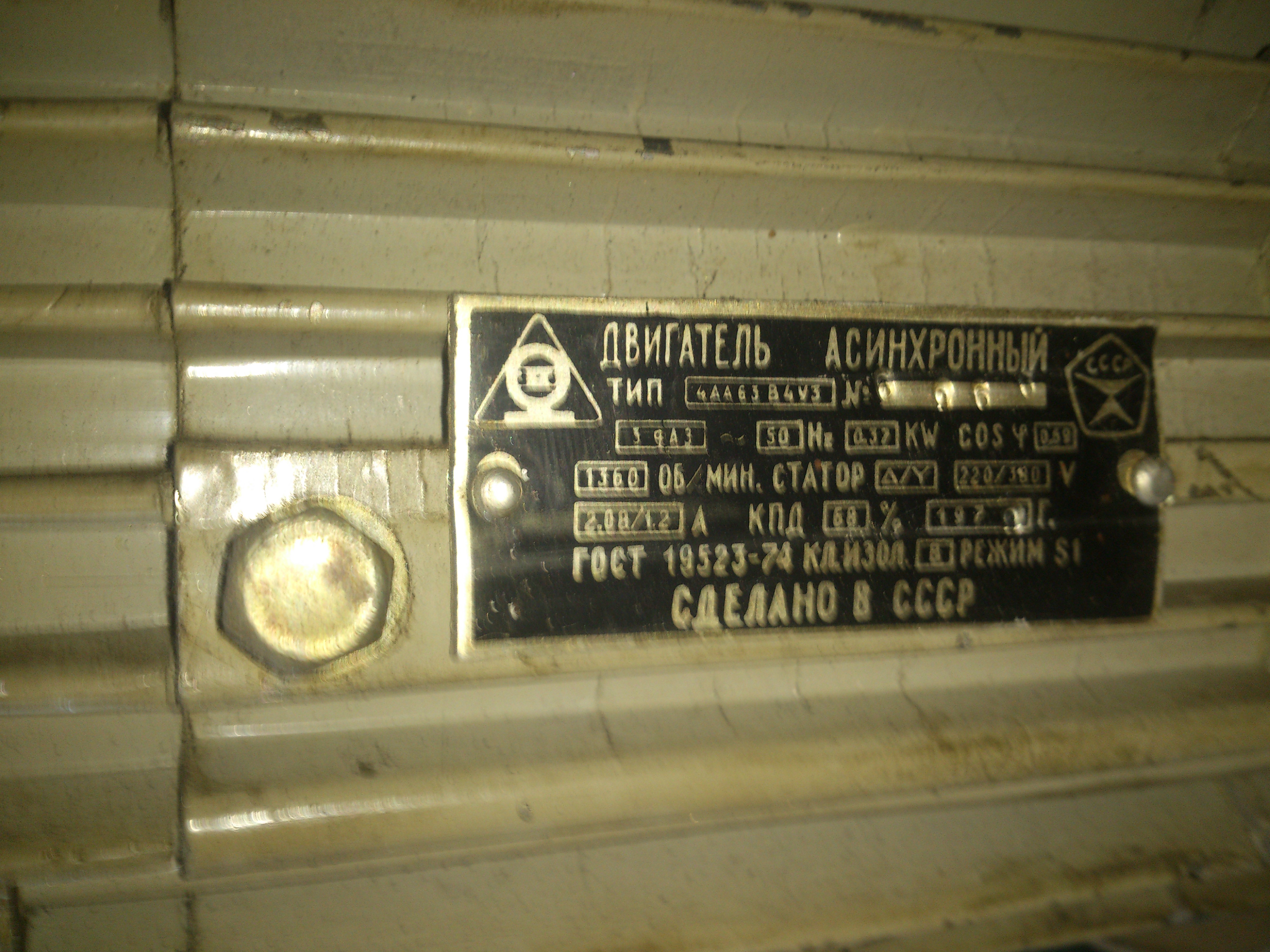

По внутренностям уже есть вопросы и некоторое ожидание негатива. Даже учитывая, что еще ни одной крышки не открыл. По тумбе - ПУСТАЯ (только мотор, рубильник и кнопки старт/стоп). Вариатора нет, привод напрямую с мотора (мощность еще не смотрел - не подлезть, надо снимать). малая продолная снята и стоит какая-то переходная шняга (видимо чтоб резцедержку под больший размер резцов воткнуть). В резцедержке в одном из крепежных отверстий болт со скрученной бошкой - высверливать придется али еще как извлекать. Резцы зажимались обычными болтами с прочностью 5,8. Мягкие, как пластилин. Рядом со станком была какая-то вроде малая продольная, подржавевшая (забыд её сфоткать). Может его, а может и нет. Потом буду с ней разбираться. В общем предстоит полная разборка и дефектация.
Обещал сделать фото такелажных работ. Но с этим сложности были. Поскольку сам принимал активное участие в работах, сделать фото особо не получилось. Как говорится - все что могу.

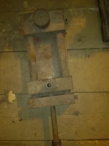

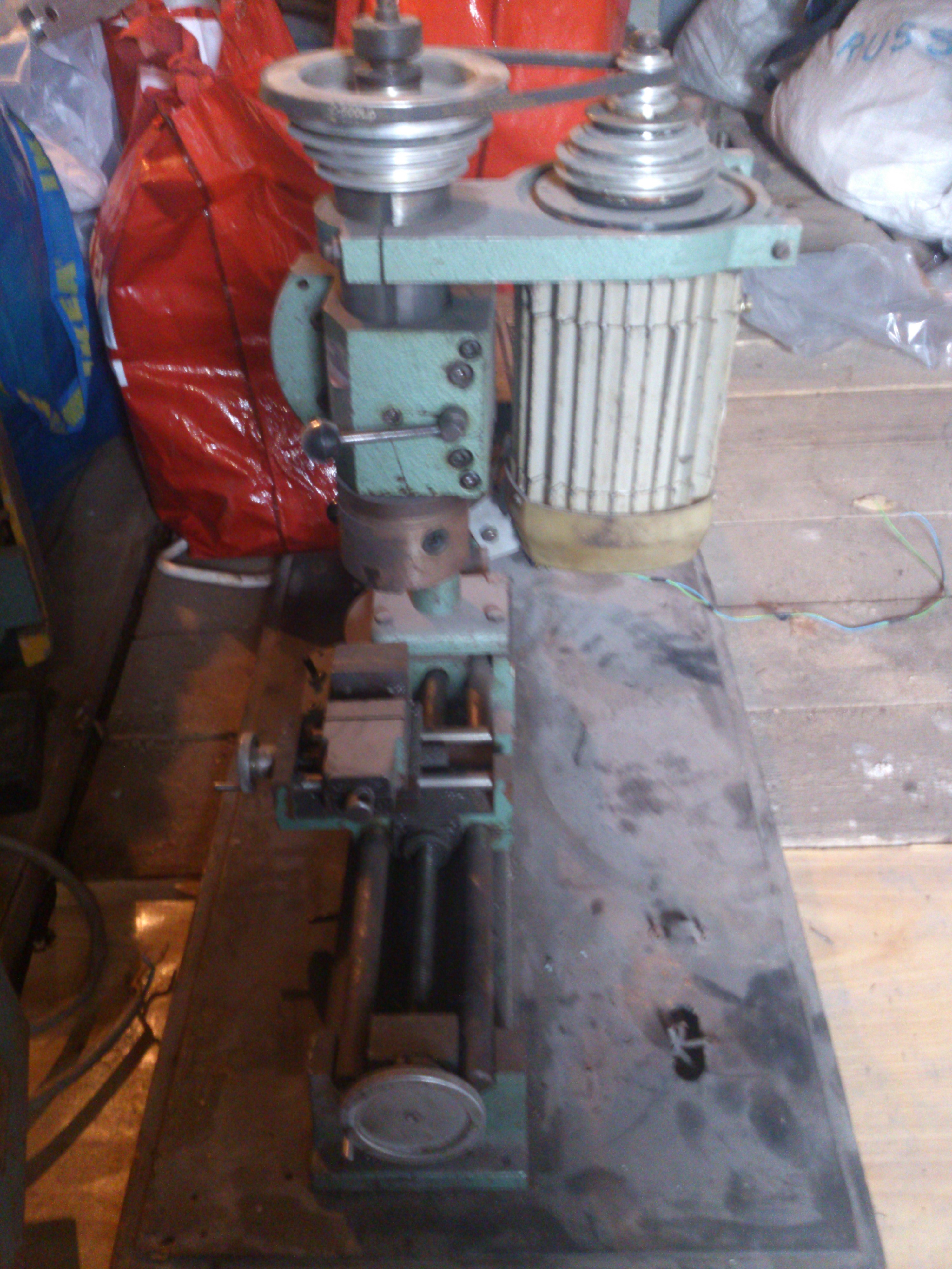

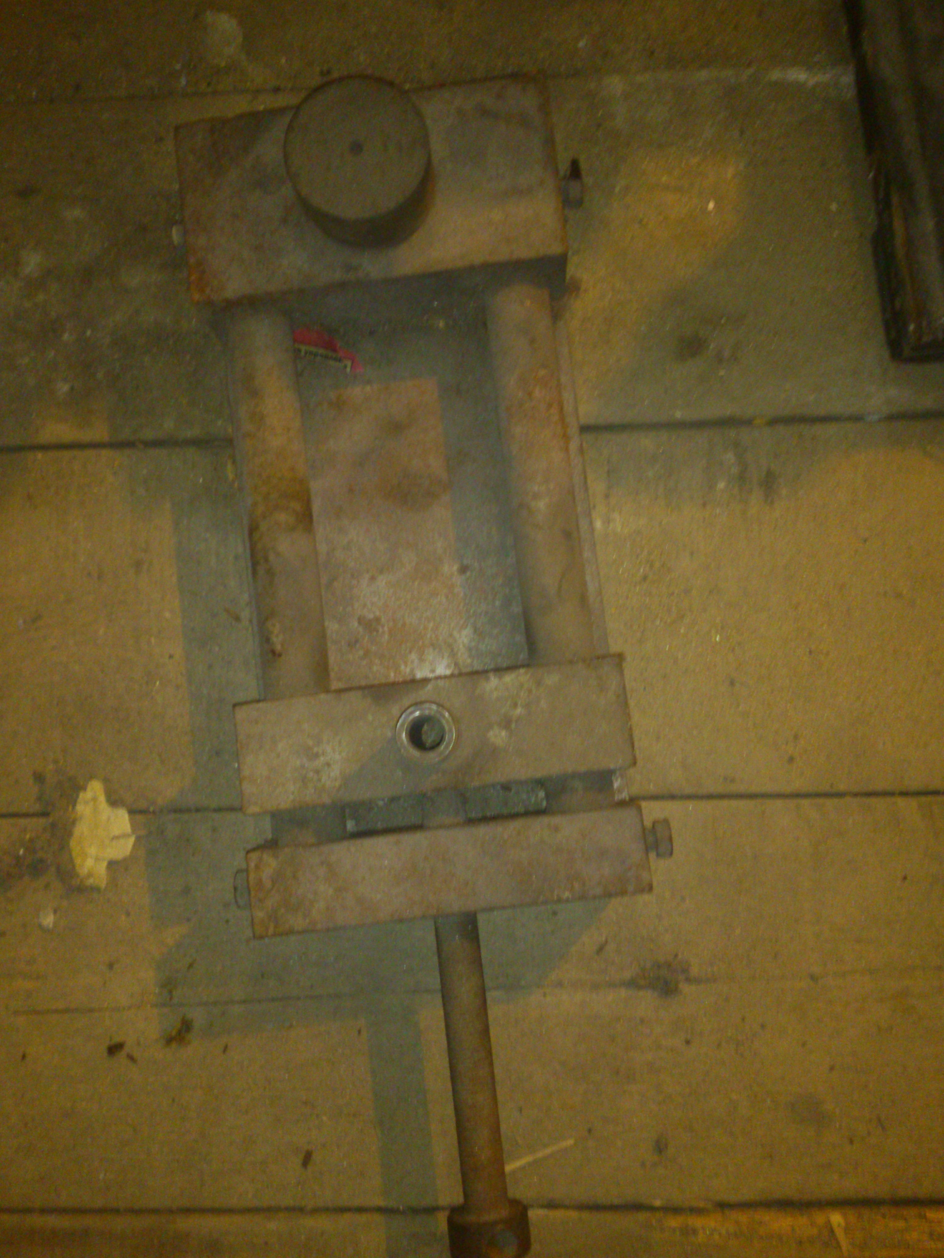

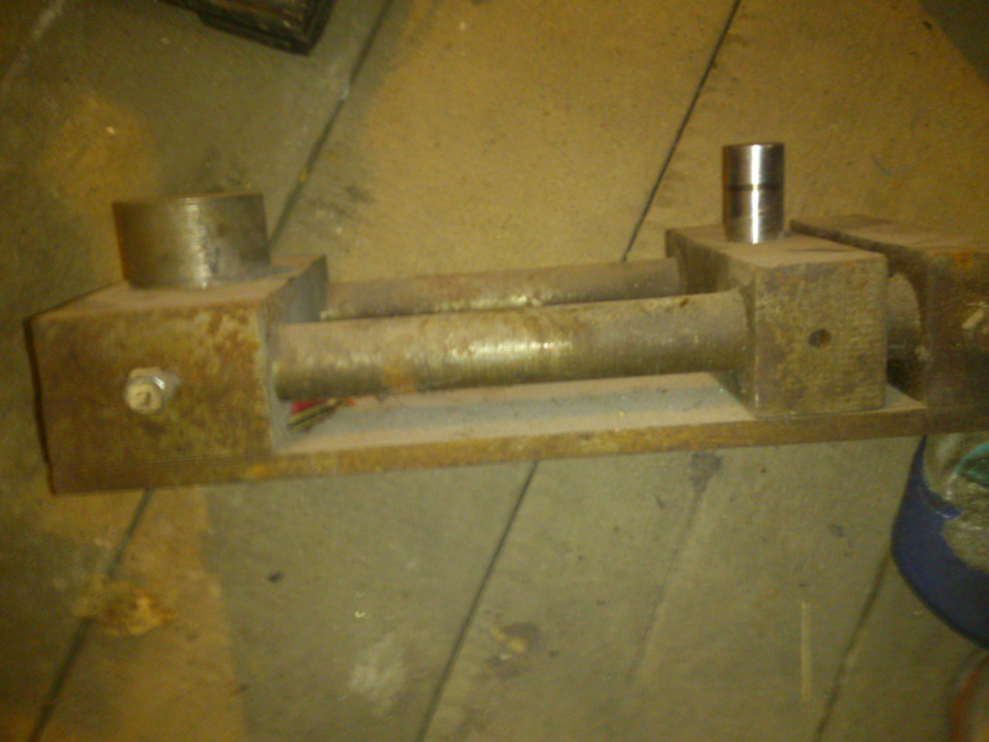

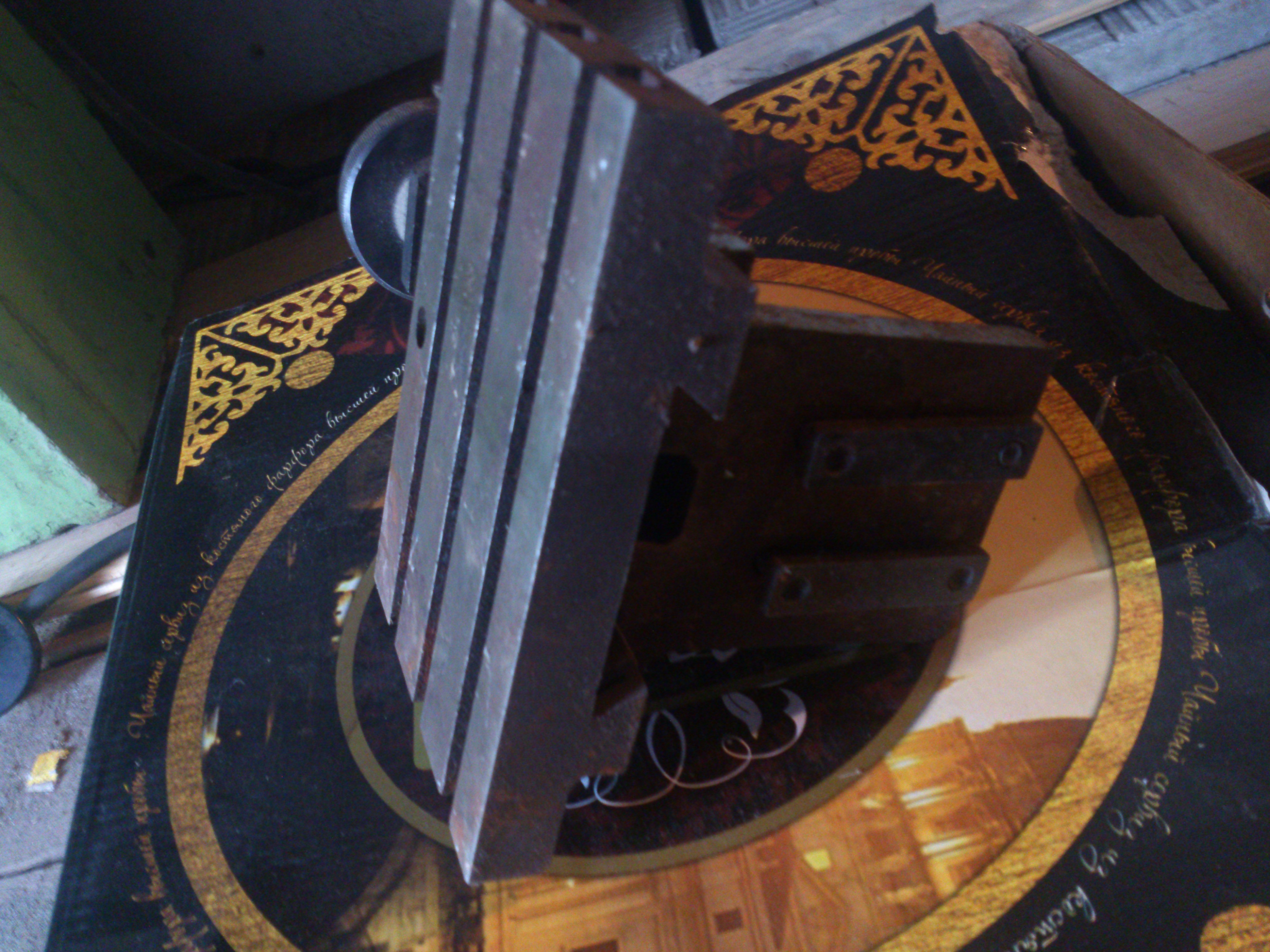

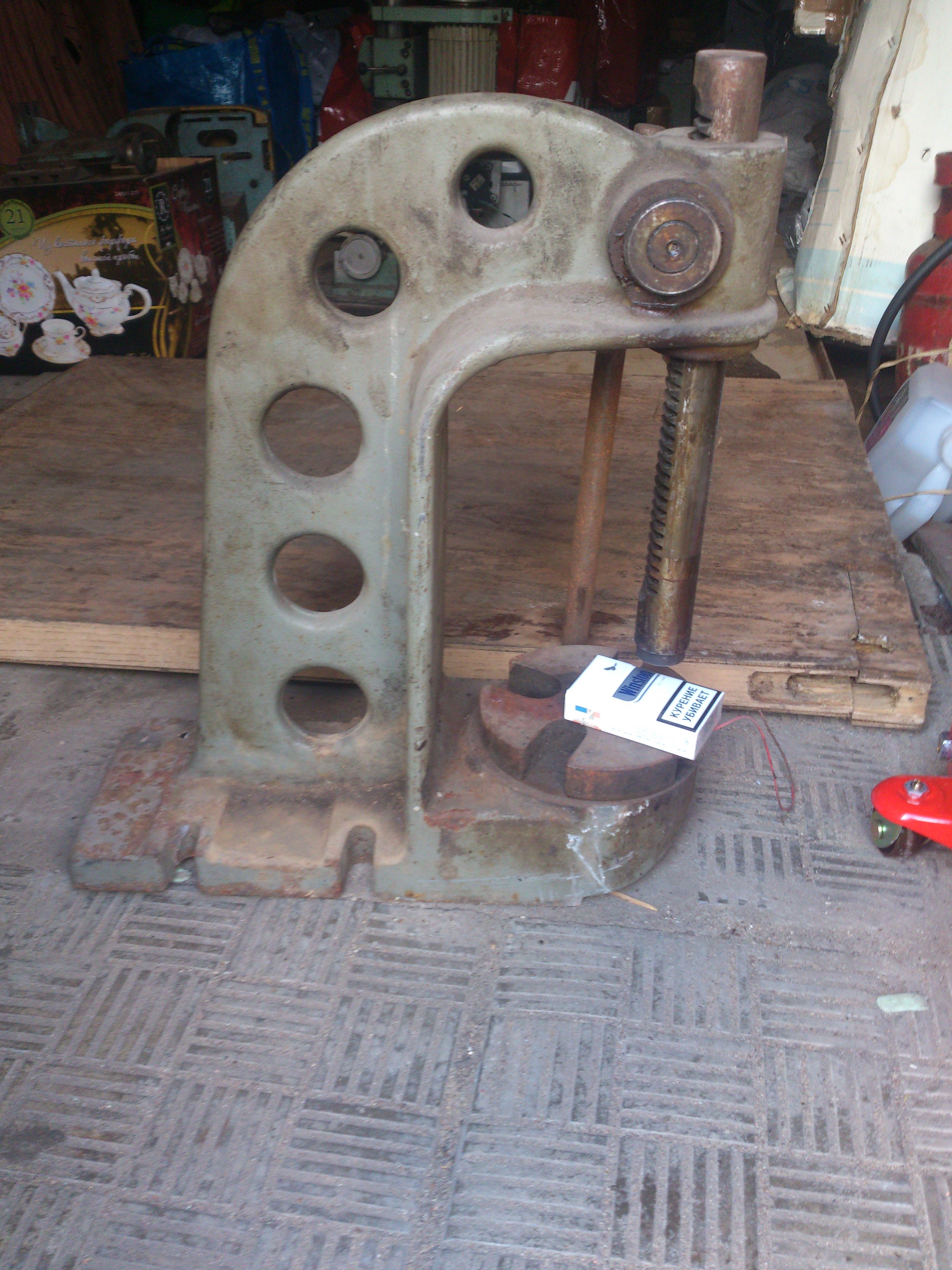

Со станком забрал еще универсала и ТШ-3 (выложил его в барахолку). Универсал использовался ка фрезер и доработан - автоподача на маленьком мотор-редукторе. ТШ-3 видимо ооосень давно не работал, был покрыт слоем мракапыли, гитару там надо ремонтировать, да и чистить все и вся. Плюс забрал еще килограммов 100 всяких сверел, разверток, метчиков, плашек, патронов сверлильных, резцов, два токарных патрона мертвецкого вида (с ними тоже надо разбираться), два конуса вращающихся и прочего. Еще какая-то фрезерная приставка и какие-то вроде самодельные тиски (непонятное что-то, закисли напрочь). Плюс забрал пресик ;) В догонку нагрузили двумя пакетами книг по ремонту авто всяких разных.
В общем устал вусмерть. Но в целом настроение хорошее. Фото в навалку, не серчайте - просто устал.

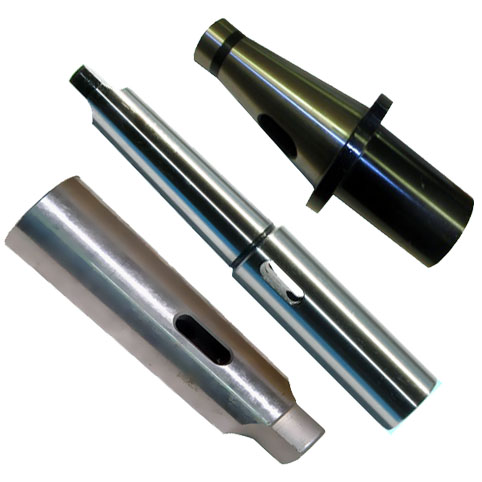

P.S. Как безопасно извлечь из пиноли ЗБ конус с патроном?

будешь ЧПУшнить?
mhael
Сообщения: 2443
Репутация: 769
Настоящее имя: Ильдар
Re: Мой 16У04П
Сообщение mhael »
aftaev писал(а):будешь ЧПУшнить?
Есть такая мысля. Правда фигзнат, как туда ШВП засунуть. Может просто электронной гитарой обойдусь.
Сообщения: 34042
Re: Мой 16У04П
mhael писал(а):Правда фигзнат, как туда ШВП засунуть.
линейный мотор поставить :)
ШВП можно попробовать и сбоку приделать, если не влезет ;)
mhael
Сообщения: 2443
Репутация: 769
Re: Мой 16У04П
Сообщение mhael »
aftaev писал(а):линейный мотор поставить
Нет у меня такого подходящего :) И у тебя нет :)
aftaev писал(а):ШВП можно попробовать и сбоку приделать
Гайку имел ввиду? Можно и сбоку. Но на продольной. А что с поперечкой делать?
Сообщения: 34042
Re: Мой 16У04П
mhael писал(а):Но на продольной. А что с поперечкой делать?
так же рядышком поставить, а сверху закрыть от стружки ;)

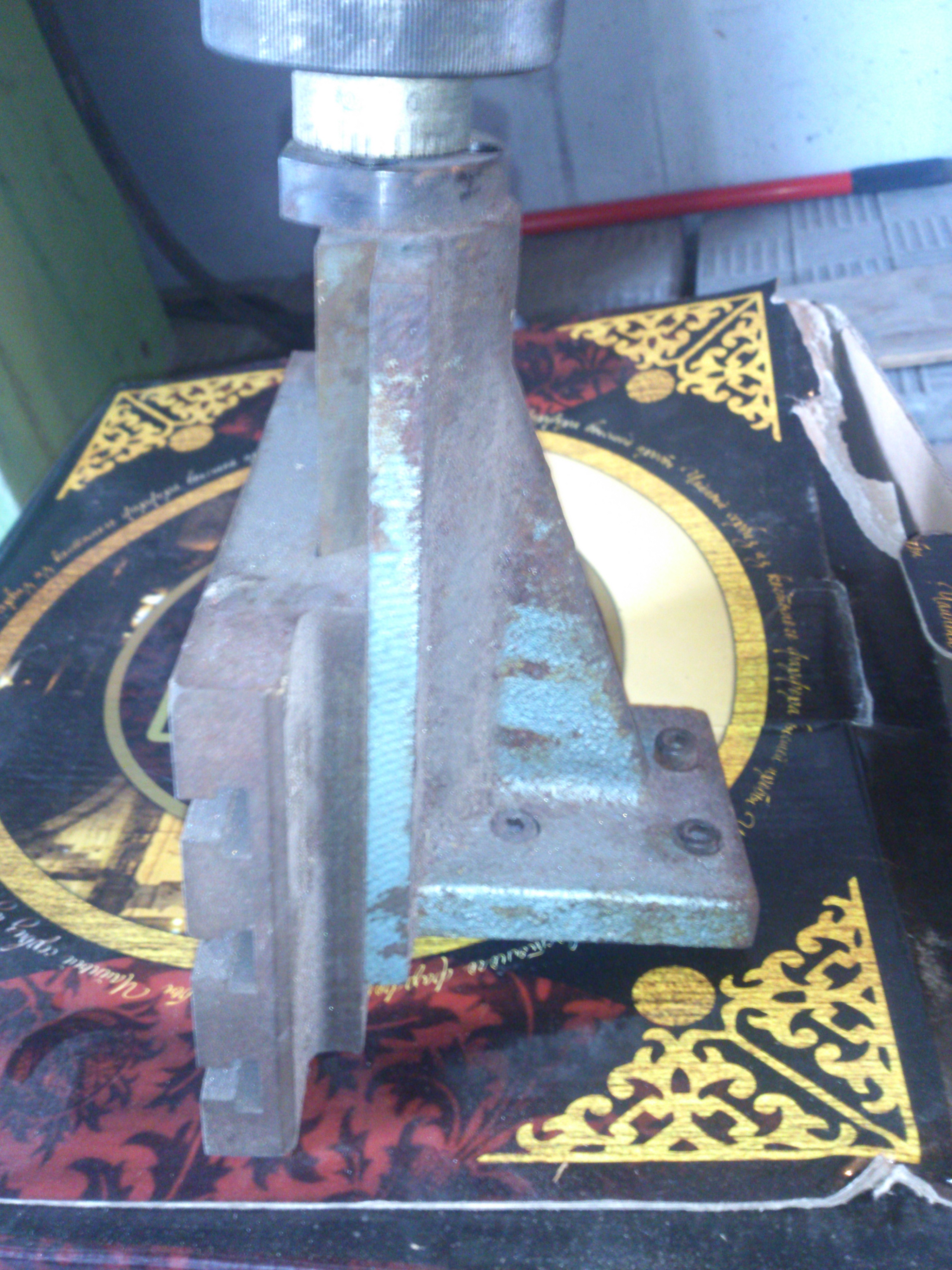

Сообщения: 34042
Re: Мой 16У04П
Примерно так:
красные квадраты это опоры ШВП, зеленое - винт, желтое - гайка
DSC_3678.jpg (5168 просмотров) <a class='original' href='./download/file.php?id=47798&mode=view' target=_blank>Загрузить оригинал (286.52 КБ)</a>

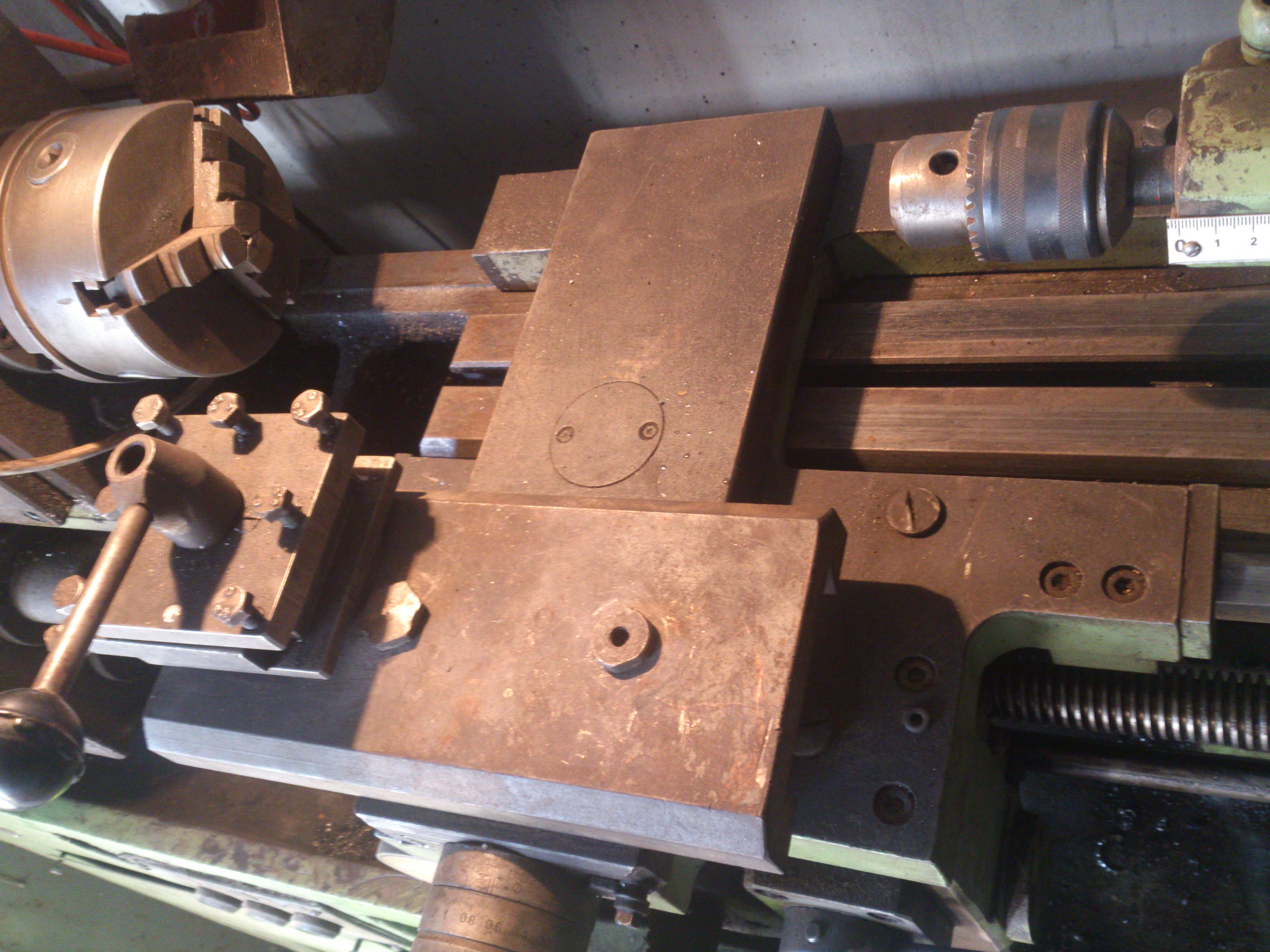

aftaev писал(а):так же рядышком поставить, а сверху закрыть от стружки
А держатель ШВП на суппорт крепить? (не успел написать, ты уже ответил :)
Не будет клинить ластохвост, если таксать с одного края, а не посредине?
Сообщения: 34042
Re: Мой 16У04П
mhael писал(а):Не будет клинить ластохвост, если таксать с одного края, а не посредине?
так устроена ось Y на всех станках фрезерных типо 6т80ш ;)
mhael
Сообщения: 2443
Репутация: 769
Re: Мой 16У04П
Сообщение mhael »
aftaev писал(а):так устроена ось Y на всех станках фрезерных типо 6т80ш
Посмотрел в твоей теме. Действительно. Правда ПРидется расстаться с малой продольной насовсем.
Ну примем к сведению, но надо сначала ревизию того, что есть сделать.
Сообщения: 34042
Re: Мой 16У04П
Да мож и так прекрасно влезет ШВП.
А зачем малую убирать, хай стоит :)
mhael
Сообщения: 2443
Репутация: 769
Re: Мой 16У04П
Сообщение mhael »

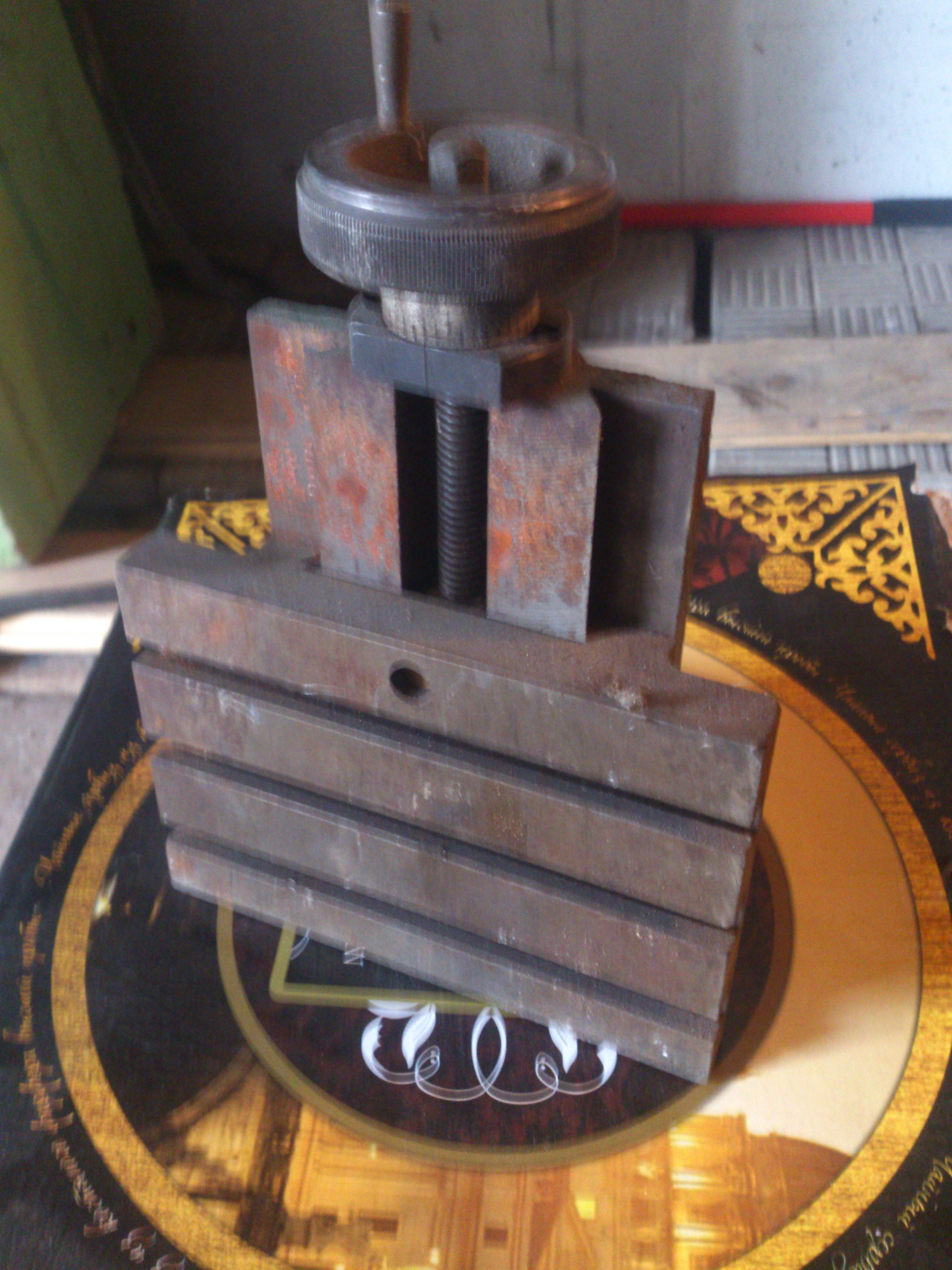

aftaev писал(а):А зачем малую убирать, хай стоит
так под неё ШВП скорее всего не влезет. С другой стороны, поставить одну опору на дальней части суппорта и мотор за станком, то должно и одной опоры хватить. Один бооольной минус решения ШВП сбоку - максимальный диаметр заготовки над суппортом еще можно сохранить, а вот минимальное расстояние между ПБ и ЗБ существенно сократиться.

mhael писал(а):а вот минимальное расстояние между ПБ и ЗБ существенно сократиться.
или ЧПУ или чуть меньше расстояния ;)

mhael писал(а):P.S. Как безопасно извлечь из пиноли ЗБ конус с патроном?
Назад отгони по дальше, патрон упретсяв корпус бабки и выйдет.
Или наоборот вытащи по дальше, там должна быть прорезь, через которуб клином выбивают конус.
Вот такой клин
http://prof-tools-store.ru/magazin/prod ... 1-8-140-mm
вот такая прорезь
втулки переходные.jpg (5094 просмотра) <a class='original' href='./download/file.php?id=47801&mode=view' target=_blank>Загрузить оригинал (71.9 КБ)</a>

nik1 писал(а):А зачем для чпу малая продолольная ?
для комплекту ) чтоб и ручками можно было поточить ;) Ну может и не нужна.
Hanter писал(а):ну типа поздравляю :) и нефиг было баяца
Спасибо. Я не боялся, я опасался )
Hanter писал(а):малая продольная недавно пробегала на чипе.. http://www.chipmaker.ru/index.php?app=a ... lot=514130 вам встанет от всего семейстава
Надо посмотреть ту, что была с ним. Может она родная, а может и нет. Фото сегодня сделаю и покажу.
Nick писал(а):Назад отгони по дальше, патрон упретсяв корпус бабки и выйдет.
Вот такой клин
вот такая прорезь
Отгонял - не выходит. Прорезь посмотрю. А если в патрон пруток зажать, подогнать бабку к токарному патрону и пруток в него тоже зажать, а потом пиноль втягивать? или так повредиться пиноль?
Сообщения: 5414
Re: Мой 16У04П
ничего так не повредится.. но выдернуть вряд ли получится.. зажать центр в патрон, "оттянуть" пиноль бабки и черед люминьку тюкнуть по ней молотком... думаю все выскочит.. Но вообще в пиноли должен быть извлекатель. для срабатывания нада вращением маховика отвести пиноль максимально назад, и когда она упрется поднажать на маховик.. извлекатель вытолкнет оснастку.. правда бывают одаренные люди которые фтыкают в пиноль все что утда лезет.. не обращая внимания на длину конуса и на его концевик.. для нормальной работы извлекателя конус должен быть "полным" не обрезанным по длине. иначе извлекатель тупо до него не достанет... ну и бывает что его там тупо нету :) по этому выдернуть, проверить длину конуса, и проверить работу с нормальным... РОдная малая продольная имеет такую же ручку и лимб как поперечка. (внешне идентичны). и у нее ходовой винт прикрыт отдельной пластинкой...
