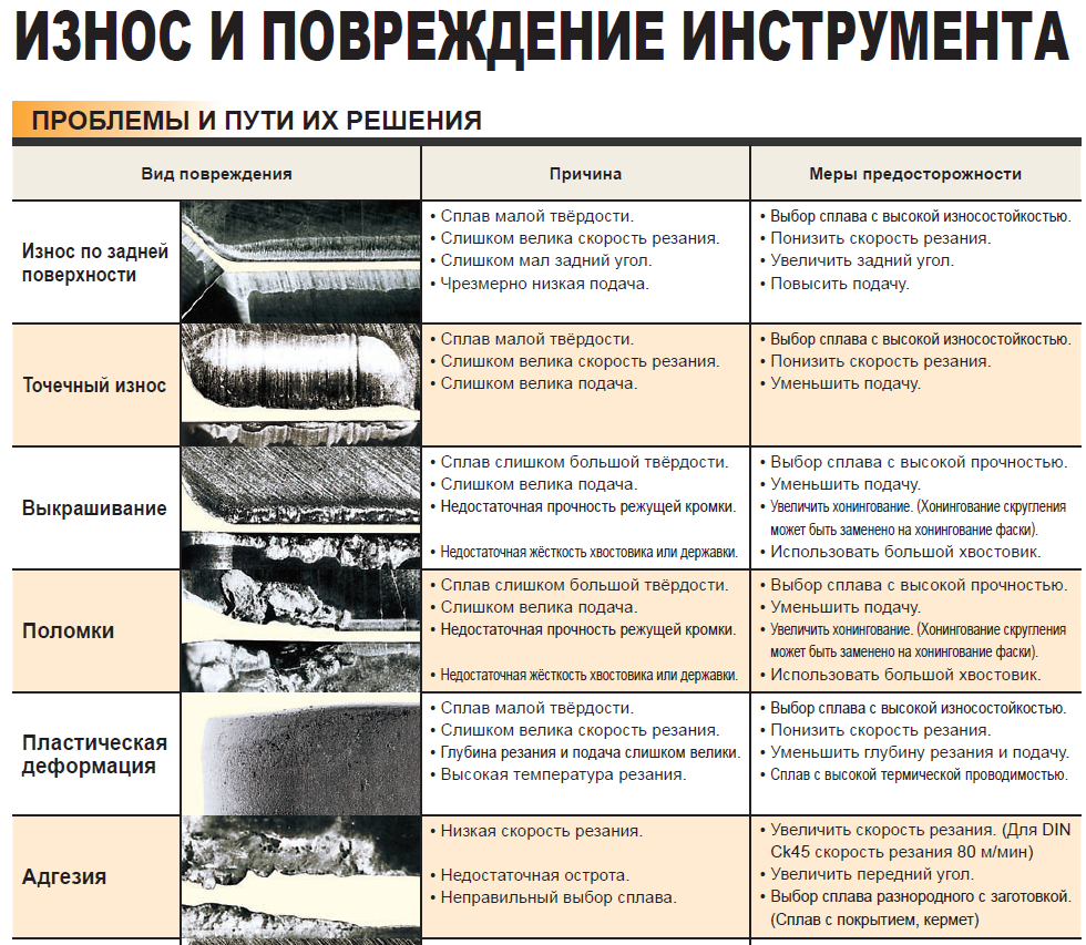

В каталоге Мицубиськи можно много интересного найти
01.png (4117 просмотров) <a class='original' href='./download/file.php?id=47539&mode=view' target=_blank>Загрузить оригинал (129.37 КБ)</a>
02.png (4117 просмотров) <a class='original' href='./download/file.php?id=47540&mode=view' target=_blank>Загрузить оригинал (468.26 КБ)</a>
03.png (4117 просмотров) <a class='original' href='./download/file.php?id=47541&mode=view' target=_blank>Загрузить оригинал (128.58 КБ)</a>
04.png (4117 просмотров) <a class='original' href='./download/file.php?id=47542&mode=view' target=_blank>Загрузить оригинал (124.89 КБ)</a>
05.png (4117 просмотров) <a class='original' href='./download/file.php?id=47543&mode=view' target=_blank>Загрузить оригинал (189.16 КБ)</a>
06.png (4117 просмотров) <a class='original' href='./download/file.php?id=47544&mode=view' target=_blank>Загрузить оригинал (154.21 КБ)</a>
07.png (4117 просмотров) <a class='original' href='./download/file.php?id=47545&mode=view' target=_blank>Загрузить оригинал (103.09 КБ)</a>
08.png (4117 просмотров) <a class='original' href='./download/file.php?id=47546&mode=view' target=_blank>Загрузить оригинал (204.64 КБ)</a>
09.png (4117 просмотров) <a class='original' href='./download/file.php?id=47547&mode=view' target=_blank>Загрузить оригинал (169.08 КБ)</a>
010.png (4117 просмотров) <a class='original' href='./download/file.php?id=47548&mode=view' target=_blank>Загрузить оригинал (101.49 КБ)</a>
011.png (4117 просмотров) <a class='original' href='./download/file.php?id=47549&mode=view' target=_blank>Загрузить оригинал (201.46 КБ)</a>
012.png (4117 просмотров) <a class='original' href='./download/file.php?id=47550&mode=view' target=_blank>Загрузить оригинал (144.03 КБ)</a>
013.png (4117 просмотров) <a class='original' href='./download/file.php?id=47551&mode=view' target=_blank>Загрузить оригинал (156.8 КБ)</a>
Re: Восстановление токарного 16К20Т1 ЧПУ
Каталог легко находится поисковиком http://www.mitsubishicarbide.com/EU/ru/ ... talog.html
В конце каталога Справочный раздел ;)
