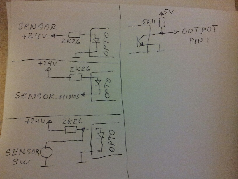

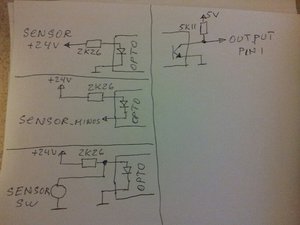

я нарисую как я думаю можно сделать,.
эта схема полностью защищает твои микруху, я так думаю (зависит как ты соберешь).
(это вырезки из моих схема у меня работает :) ).
P.S.
если надо, только подбери резисторы.

Re: Чпу на токарный
Последний вариант скорее всего работать не будет - двухпроводный датчик не сможет полностью закоротить сам себя и остаться без питания. Надо в даташите смотреть ток, протекающий черех датчик...

Сообщение S500 »
там написано sensor switch..
P.S.
это может быть выключатель, или датчик который замыкает через себя или на выходе имеет замыкание, без надобности добавочного питания.
Надо в даташите смотреть, 3-проводный датчик OK**.

Соберу на макетке два верхних варианта , по идее должно работать

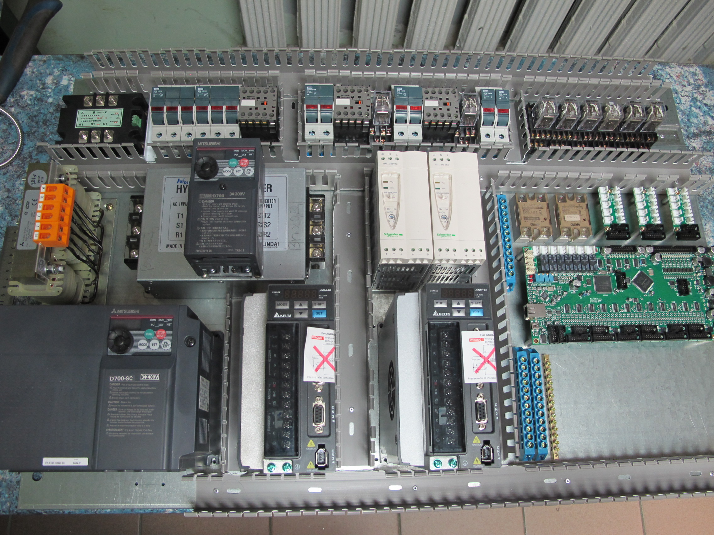

Re: Чпу на токарный

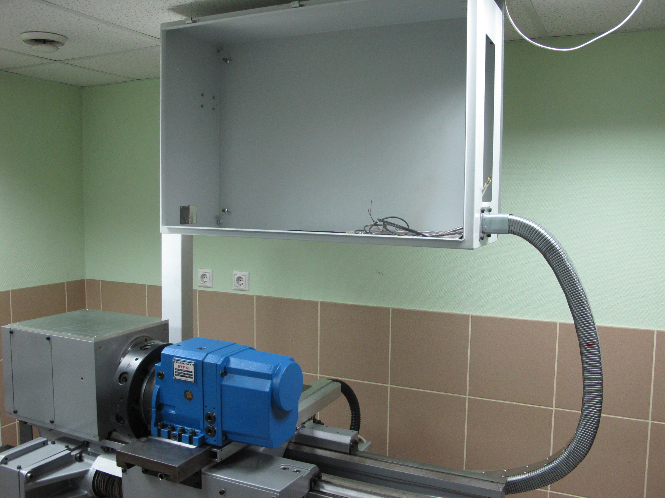

Пошла сборка электрошкафа :)
шкаф повесили над станком, в принципе не особо мешает
IMG_0013[1].JPG (2606 просмотров) <a class='original' href='./download/file.php?id=42953&mode=view' target=_blank>Загрузить оригинал (1.2 МБ)</a>
IMG_0014[1].JPG (2606 просмотров) <a class='original' href='./download/file.php?id=42954&mode=view' target=_blank>Загрузить оригинал (939.81 КБ)</a>

Сообщение john1987887 »
Что за бумажки с крестиками на сервоусилителях?
mhael
Сообщения: 2443
Репутация: 769
Настоящее имя: Ильдар
Re: Чпу на токарный
Сообщение mhael »
john1987887 писал(а):Что за бумажки с крестиками на сервоусилителях?
Это наклека на новых приводах. Закрывает так сказать разъем управления :) И предупреждает, как делать низяяя
Сообщения: 8408
Re: Чпу на токарный
Ага, типо того
похоже что изменили в подключении степ и дир
Сообщения: 21923
Re: Чпу на токарный
nik1 писал(а):шкаф повесили над станком, в принципе не особо мешает
Я б развернул его, чтобы если копаться в нем, то не перегибаясь через станок...
Сообщения: 8408
Re: Чпу на токарный
Не получится, мало места до стенки и там еще будет задняя чамть кожуха, с общем трудно подлезть
а выдвигать вперед не хочется , что бы не перекрывать станок еще сильнее
в принципе там неудобно работать только с верхней частью, но ее предварительно почти всю разведу
Сообщения: 21923
Re: Чпу на токарный
А вбок повернуть?.. Чтоб подходить справа или слева от станка.
По закону подлости теории вероятности чем неудобнее доступ, тем чаще придётся им пользоваться. :)
Сообщения: 8408
Re: Чпу на токарный
В бок вобще анреал, ящик длиной почти метр :)
Сообщения: 8408

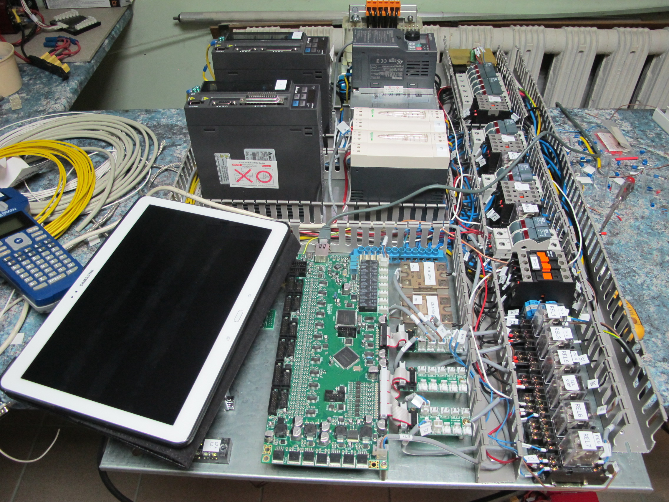

Re: Чпу на токарный
Процесс сборки ящика штука занятная :)
взял у товарища принтер, все подписываю, конечно удобная штука :good:
на планшетке сразу же вношу коррекции, тоже удобно
схему предварительно не рисовал, пока все в заметках , после запуска уже нормальную сделаю, согласен это не правильно :)
Решил пуск силы организовать через контроллер, включение серв и шпинделя будет поочередно с интервалом пару секунд и в завершение включение серво Он
отключение силы внешней кнопкой, что бы случаем не отключить из софта
в процессе (2449 просмотров) <a class='original' href='./download/file.php?id=43618&mode=view' target=_blank>Загрузить оригинал (1.32 МБ)</a>

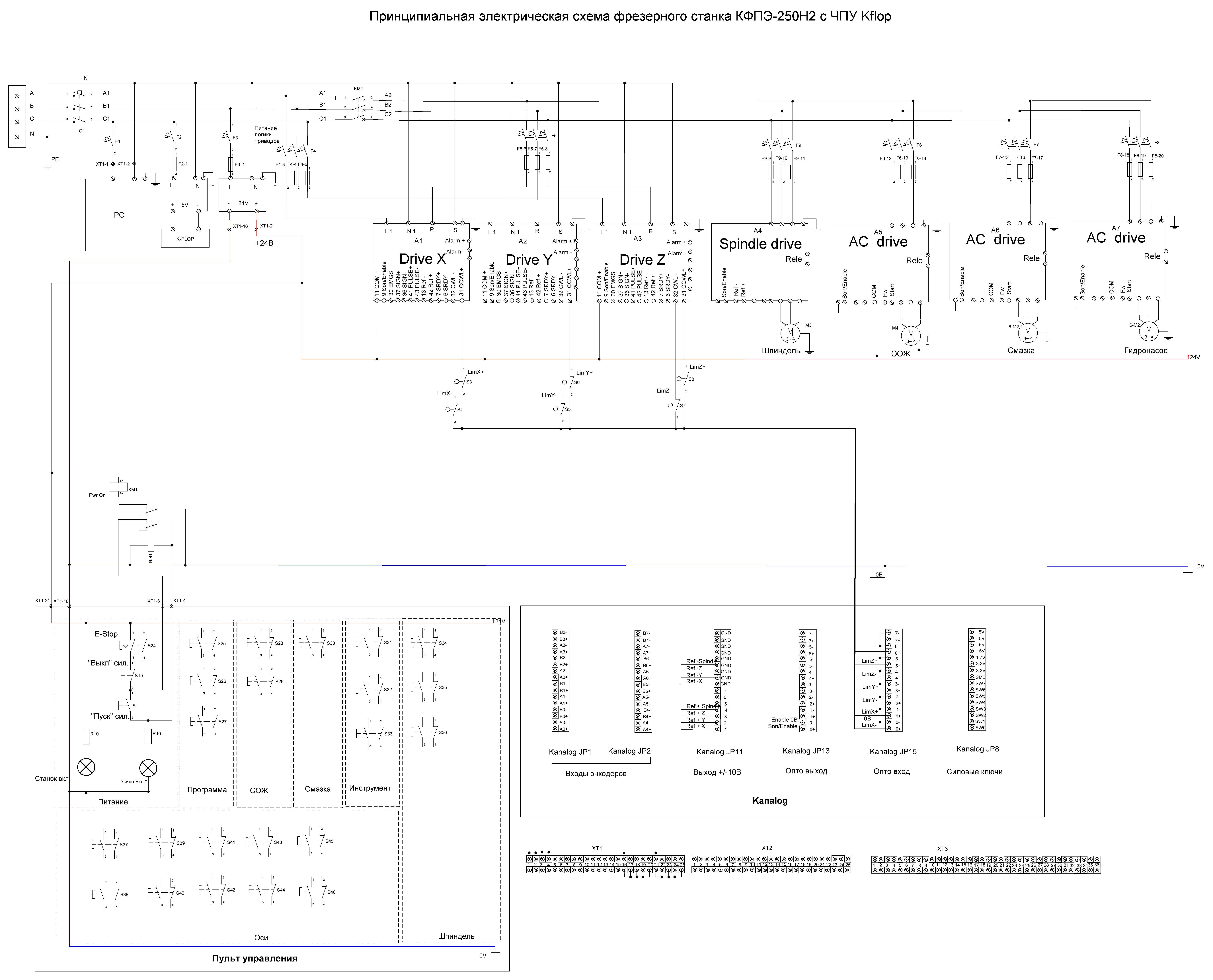

Я тоже начал шкаф. ;)
Только схему сначала делаю. :tongue:
Схема_КФПЭ-250 с Delta.JPG (2414 просмотров) <a class='original' href='./download/file.php?id=43627&mode=view' target=_blank>Загрузить оригинал (2.05 МБ)</a>

ukr-sasha писал(а):Я тоже начал шкаф.
А как оно раньше было - вроде станок давно работает?
ukr-sasha писал(а):схему сначала делаю
В каком редакторе?

ukr-sasha
Сообщения: 3401
Репутация: 2181
Откуда: Киев, Украина
Re: Чпу на токарный
Сообщение ukr-sasha »
PKM писал(а):А как оно раньше было - вроде станок давно работает?
Это второй уже. :oops: :tongue:
PKM писал(а):В каком редакторе?
Splan 7.0
