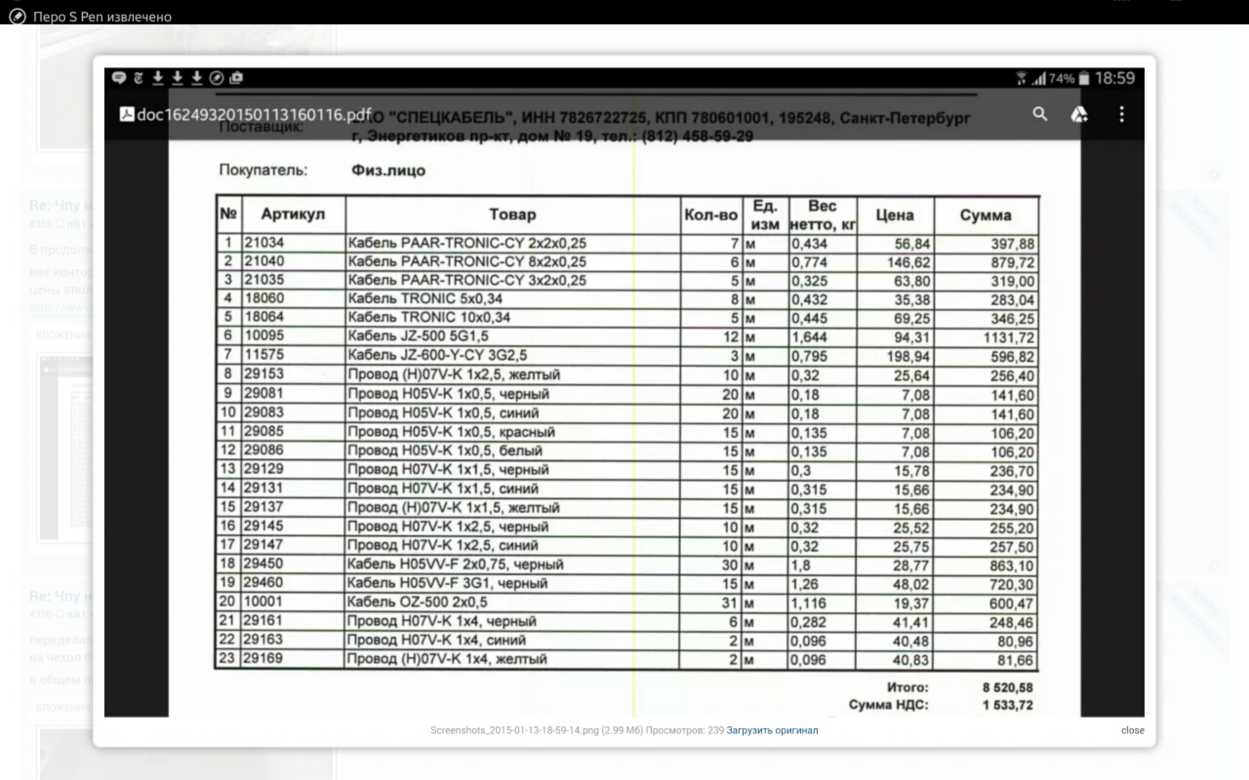

Сообщения: 8408
Re: Чпу на токарный
Привезли кабель, теперь могу точно сказать , что контора конкретная :good:
Столько головняка с этим кабелем былo и так просто решилось
DSC_3612 by GTimofey, on Flickr
Сообщения: 5414
Re: Чпу на токарный
А че ты там набрал то стока ?? и раз уж набрал - колись давай - че из кабелей понравилось, что не очень ? интересуют силовые и на обратку к сервам.. ну и на концевики мягонькие..
Сообщения: 8408
Re: Чпу на токарный
На весь станок набрал и небольшой запас
кабель гибкий, фирма одним словом :)

А кабеля какие-то хитрые ?
У нас по количеству жил - все это на базаре есть.
Сообщения: 8408
Re: Чпу на токарный
да не особо хитрые, просто гибкие , некоторые с витой парой , ну и в экране
однопроводные в двойной оболочке

nik1 писал(а): фирма одним словом
Не стоит обожествлять эти проводки. Точно также в них перебиваюся жилы при частых изгибах. Некоторые кабели служат годы, некоторых хватает на несколько месяцев, хотя отматываешь из одной бухты. Похоже что брак они гнать тоже любят.
На картинке цены в рублях?
Сообщения: 8408
Re: Чпу на токарный
ты про что , какие идолы?? :)
насчет ходимости на изгиб, если не занижать рекомендованный радиус, то все будет гуд
цены конечно в рублях
