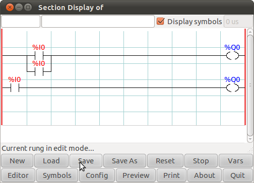

А как организовать переключатель работа-стоп подачи-стоп шпинделя. Два сигнала, отсутствие-значит работа.
Сообщения: 22776
Re: Оживление 16А20Ф3!
Не совсем понятно, какие именно состояния нужны?
Leo_1943
Сообщения: 875
Репутация: 250
Настоящее имя: Леонид
Откуда: Харьков
Сообщение Leo_1943 »
Nick писал(а):Не совсем понятно, какие именно состояния нужны?
Переключатель на три положения:
1. нормальная работа
2. Стоп подачи
3. Стоп подачи + стоп шпинделя
Сообщения: 22776
одной кнопкой или галетник?
Leo_1943
Сообщения: 875
Репутация: 250
Откуда: Харьков
Галетник
Сообщения: 22776
Тогда либо такая схема:
либо тоже самое на hal через or2.
Выходные пины - motion.feed-hold и что-нибудь типо and2 c motion.spindle-on
Снимок-Section Display of -2.png (3377 просмотров) <a class='original' href='./download/file.php?id=37593&mode=view' target=_blank>Загрузить оригинал (34.03 КБ)</a>

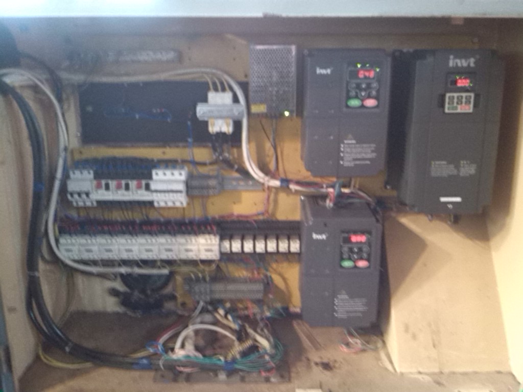

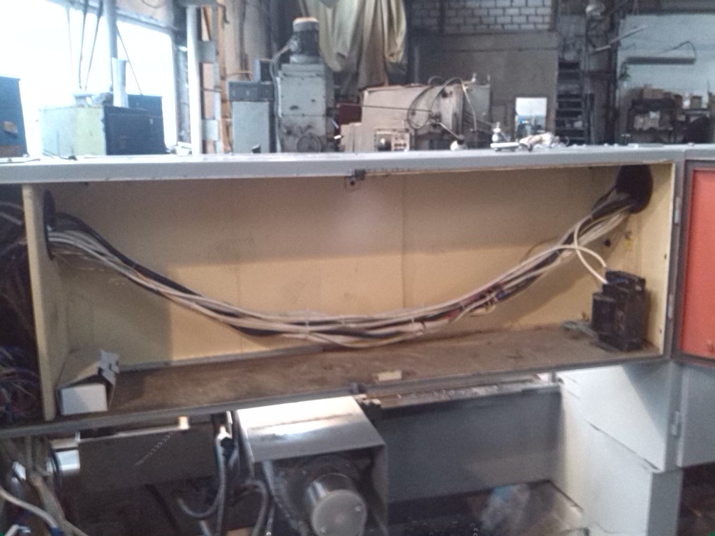

И вот очередной.
пустой средний шкаф (3310 просмотров) <a class='original' href='./download/file.php?id=37942&mode=view' target=_blank>Загрузить оригинал (160.65 КБ)</a>
пустой средний шкаф
основной шкаф (3310 просмотров) <a class='original' href='./download/file.php?id=37943&mode=view' target=_blank>Загрузить оригинал (148.95 КБ)</a>
основной шкаф

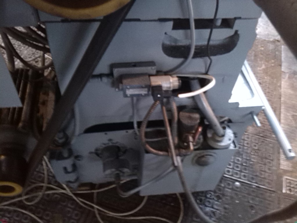

вот так организована смазка направляющих. когда включается лужа масла за 1 секунда. (3310 просмотров) <a class='original' href='./download/file.php?id=37944&mode=view' target=_blank>Загрузить оригинал (151.83 КБ)</a>
И поскольку я только внедряю эту систему и ежедневно напрягают сделать инструкцию, был сделан такой файл
причем делал для, не чайника, а хуже - помогло. часть функций утрачена- дабы не разорвать мозг оператору.
инструкция.doc
(1.21 МБ) 1898 скачиваний
5 часов потратил, только основные функции, может кому пригодится. не отягощал не нужным.
Все в одном шкафу- видимо привычка.

Инструкция организована (или планировалась) для глубоких чайников - вся в картинках.
Сообщения: 21923
А почему в дюймах?
Да для "глубоких чайников" логичнее было-бы сделать, чтоб при включении само всё запускалось, а для выключения механическую кнопку, по которой всё завершается и выключается...

Leo_1943, что за клапан стоит возле маслостанции?
Leo_1943
Сообщения: 875
Репутация: 250
Откуда: Харьков
Это вместо насоса смазки направляющих.
Сообщения: 34042
то есть масло что предназначено на коробку смазывается и направляйки?
Сообщения: 34042
Leo_1943, если есть возможность сфоткай как масло льется из трубочек в коробке, у меня похоже насос мало качает масло.
