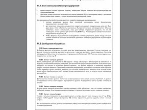

Вообще надо по быстродействию спрашивать у продавца, мало ли какие у них реле :)
А что - так быстро крутится голова?
Сообщения: 8408
Re: Чпу на токарный
Да вроде шустрая
Вот рекомендации по управлению
Время т3 примерно 60 мс

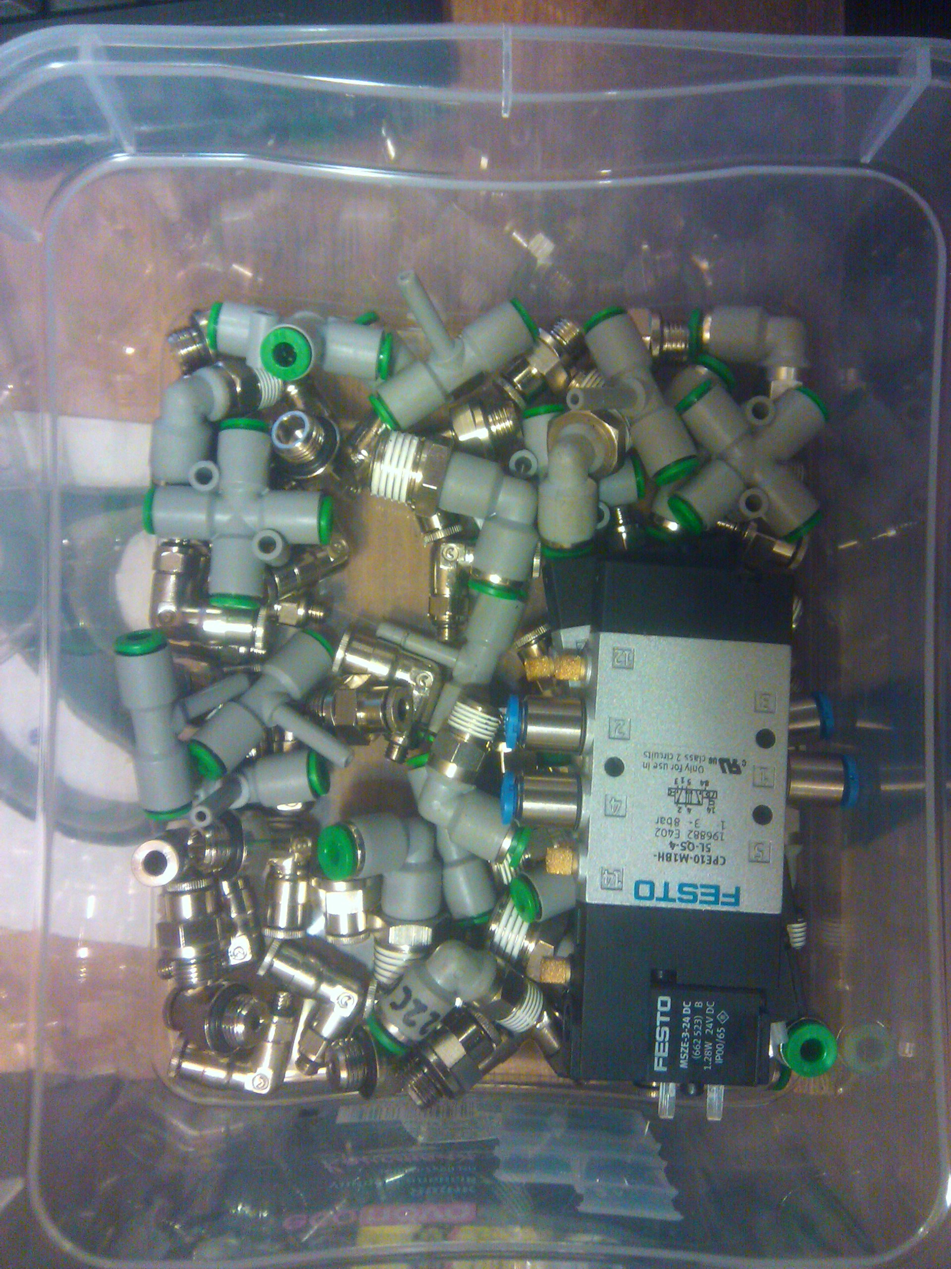

Закупили полностью все фитинги , клапаны и прочее
Два вечера список писал :hehehe:
Это еще не все
DSC_2995 by GTimofey, on Flickr

Теперь надо эту кучу разместить на станке и будет гуд :)
Сообщения: 22776
Re: Чпу на токарный
А на что все это пойдет?
Покажи свой список :)
Сообщения: 8408
Re: Чпу на токарный
Если вопрос мне , то
Автосмазка 10-12 точек , некоторые точки под вопросом
Автосмазка через питатели, фильтр, манометр, поэтому набежало фитингов
Потом Сож , но тут немного соединений, фактически насос и револьверка
И переключение редуктора, миникомпрессор, два электро клапана и фитинги
Компрессор очень тихий, практически не слышно , рессивер на 3 литра,
производительность конечно аховая, 22 литра в минуту
Но этого вполне достаточно

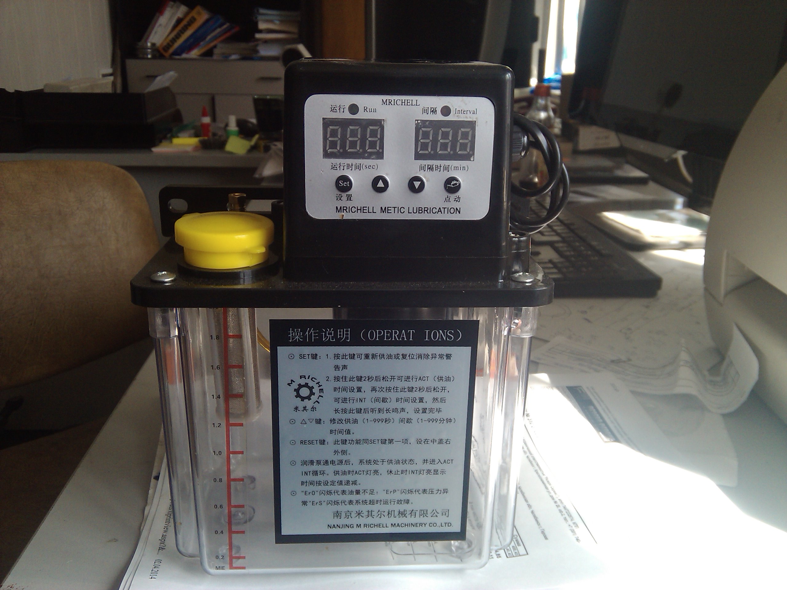

А если ко мне , то автосмазка 19 точек ,пневматика - зажим шпинделя , зажим стола , смена ин-та (но это сделано)
Даешь коллективный разум !

Константин, смазку будешь через питатели или так?

http://cnc-club.ru/forum/download/file. ... =view&mt=1 Вот такой станцией он на импульсы настраивается,
правда надо новую брать эту пришлось на работу отдать . Китайская стоит 5000т.р

Сами питатели будешь ставить или с станции напрямую к точкам смазки?
konyshevk
Сообщения: 740
Репутация: 698
Откуда: Челябинск
Re: Чпу на токарный
Сообщение konyshevk »
напрямую , не люблю я эти питатели заклинит один и нет смазки, а там что будешь проверять каждый раз
Сообщения: 8408
Re: Чпу на токарный
Ну допустим в последовательных питателях можно поставить датчик
А как без питателей организовать нужное количество смазки для узла?
И как узнать, что дошло до всех точек?
konyshevk
Сообщения: 740
Репутация: 698
Откуда: Челябинск
Re: Чпу на токарный
С запасом давать , масло лишнем не бывает. :hehehe: отрегулировать дросселями, сечение трубок одинаковое делать. У меня просто выход три трубы каждая разветвляется на пять -это на три оси и еще стол отдельно. В такой системе примерно одинаковое распределение.
Сообщения: 8408
Re: Чпу на токарный
А так не может быть, что где то плотнее и туда не потечет?
Я наверное все же оставлю питатели, если начнут капризничать, то тогда начну принимать меры

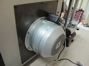

Прикрепил вентилятор, дует капец как сильно, можно смело занижать обороты
Подключили пневмо на редуктор главного привода, работает :good:
Одной накачки рессивера хватает примерно на 10 переключений
крышка с мотора (2465 просмотров) <a class='original' href='./download/file.php?id=35327&mode=view' target=_blank>Загрузить оригинал (960.2 КБ)</a>
крышка с мотора
вся система, вполне компактно (2465 просмотров) <a class='original' href='./download/file.php?id=35328&mode=view' target=_blank>Загрузить оригинал (782.09 КБ)</a>
