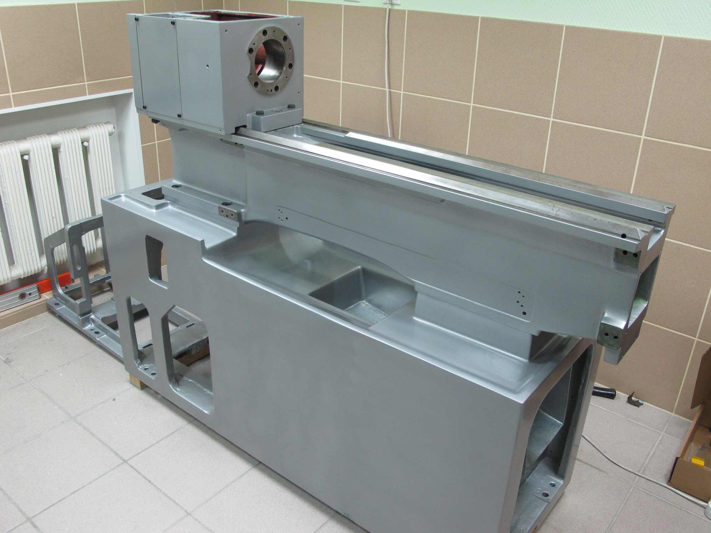

nik1 писал(а):Наконец то приехало Револьверка Прагати 63 и стальной 160 бизон 1 класстеперь ждём диск на 8 позиций под держалки VDI 30 и сами держалкиДиск под заказ, 3 месяца ожиданий
Незнаю как горизонтальная "Прогати" я брал вернтикальную на 4 положения , один раз оператор в нее "вьехал" - лежит на складе (отремонтировать пока не удалось )
горизонтильная думаю покрепче , хотя надежной защиты от "дурака" еще не придумали.
Даешь коллективный разум !

Сообщения: 8408
Re: Чпу на токарный
По возможности собираем, пока так
Жду супер смазку для подшипников шпинделя , 2 недели везут :)
Снял крышку с револьверки, для ознакомления
IMG_0024[1].JPG (3309 просмотров) <a class='original' href='./download/file.php?id=33953&mode=view' target=_blank>Загрузить оригинал (933.13 КБ)</a>
IMG_0023[1].JPG (3309 просмотров) <a class='original' href='./download/file.php?id=33954&mode=view' target=_blank>Загрузить оригинал (828.04 КБ)</a>
