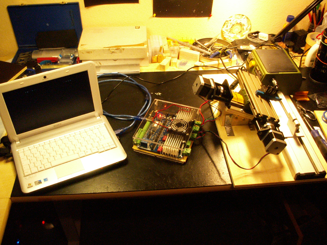

Здравствуйте, товарищи!

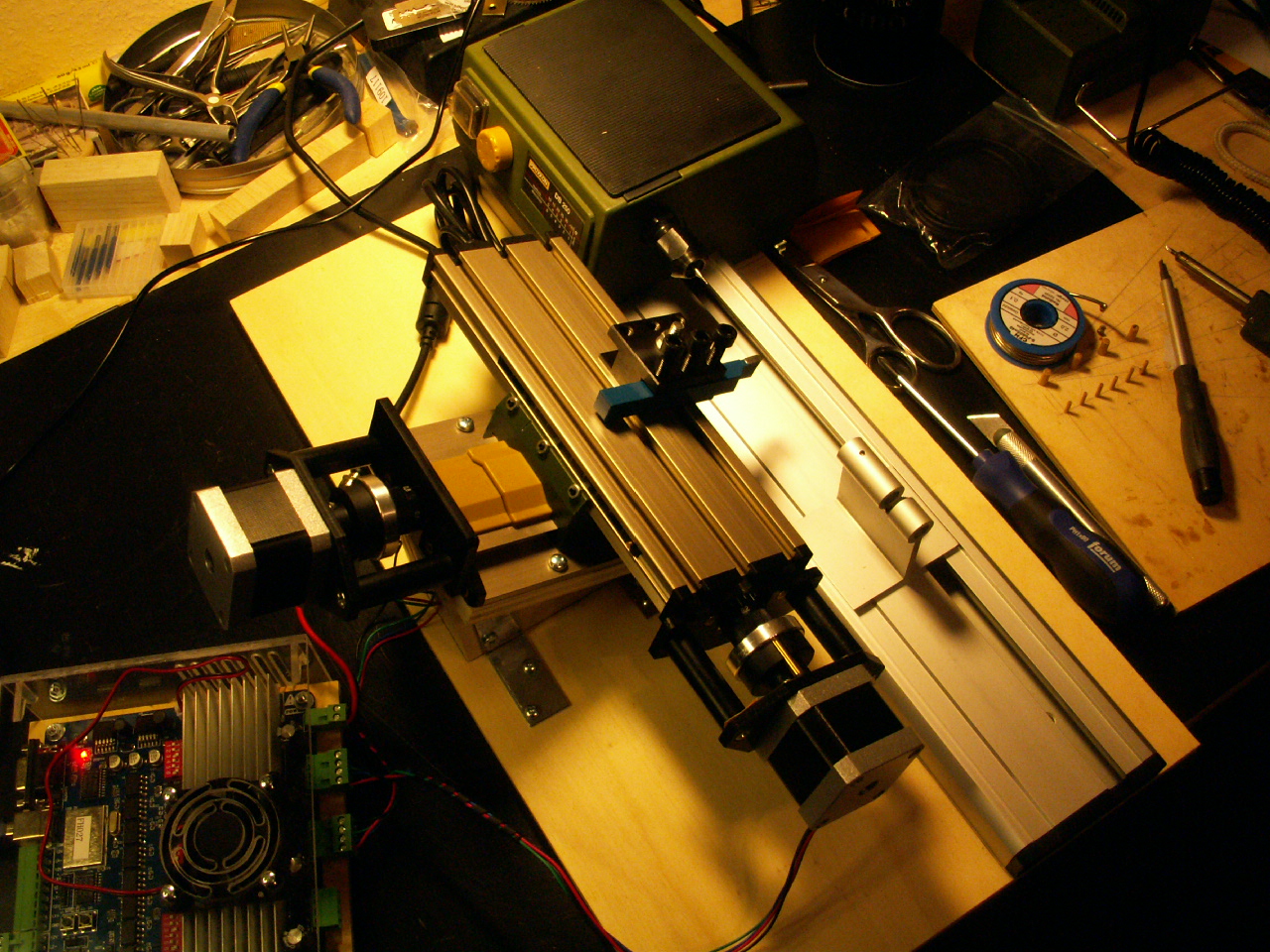

Хочу вам продемонстрировать свое последнее достижение. Очень загорелся я идеей о маленьком токарнике для моих моделистских нужд. А после того как разобрался с фрезерником, то, ясное дело, токарник должен быть тоже с чпу!
Детали что уже были в наличии:
- токарник от проксона по дереву (DB250)
- координатный стол (KT70)
- управляющая плата (неоригинальная, китайская) и программа от http://www.planet-cnc.com/ для USB порта
Поэтому я только докупил:
- два мотора Nema17
- крепления для двигателей к столу
- зажим для резцов
- тестовый резец (самый простенький, чтобы попробовать)

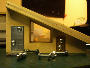

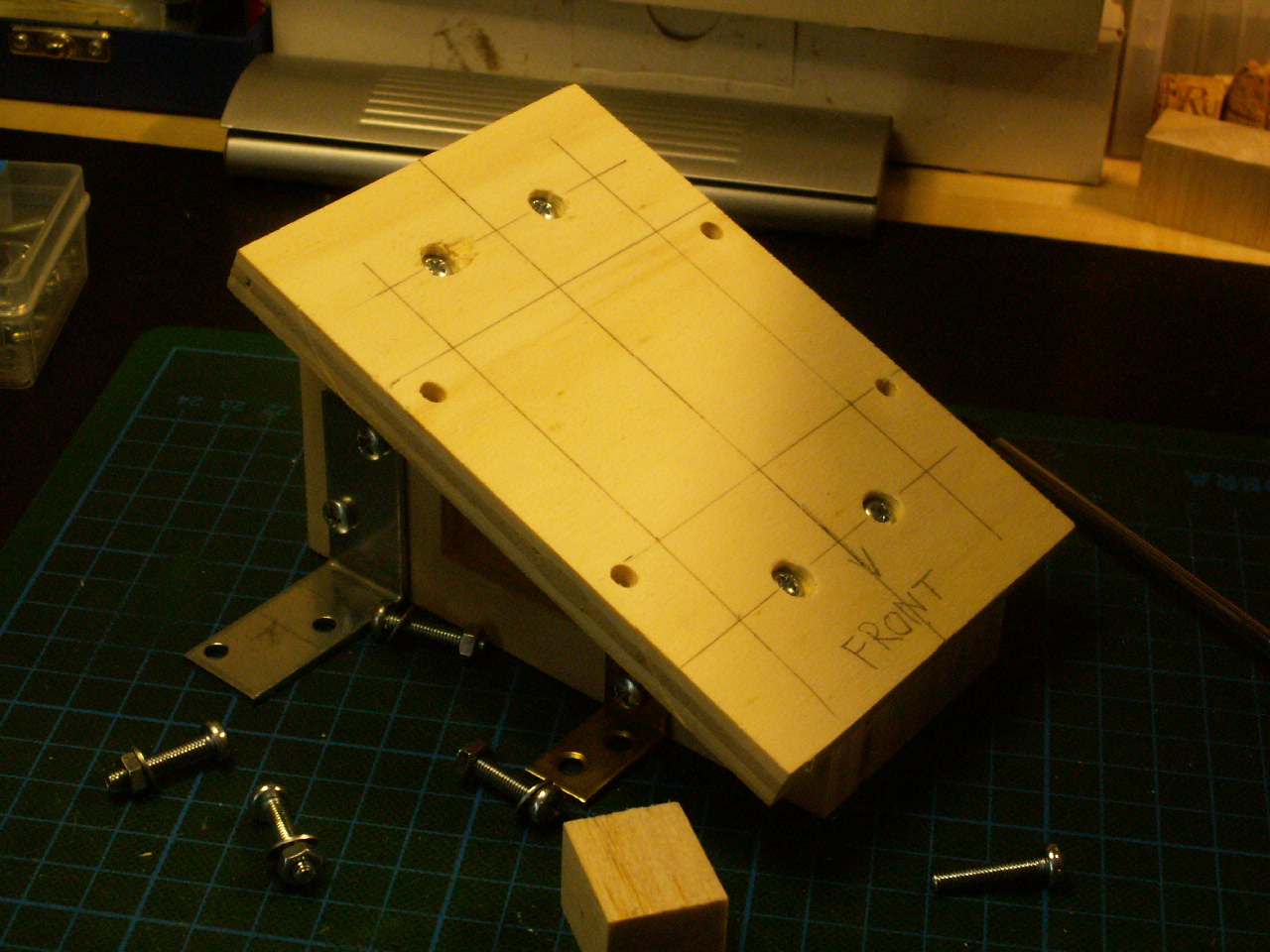

Чтобы резец не висел слишком далеко за границей стола использовал наклонную плоскость.
PICT0004.JPG (5119 просмотров) <a class='original' href='./download/file.php?id=33055&sid=df68604e43e3bf6a369f730b3e8a57fb&mode=view' target=_blank>Загрузить оригинал (704.13 КБ)</a>

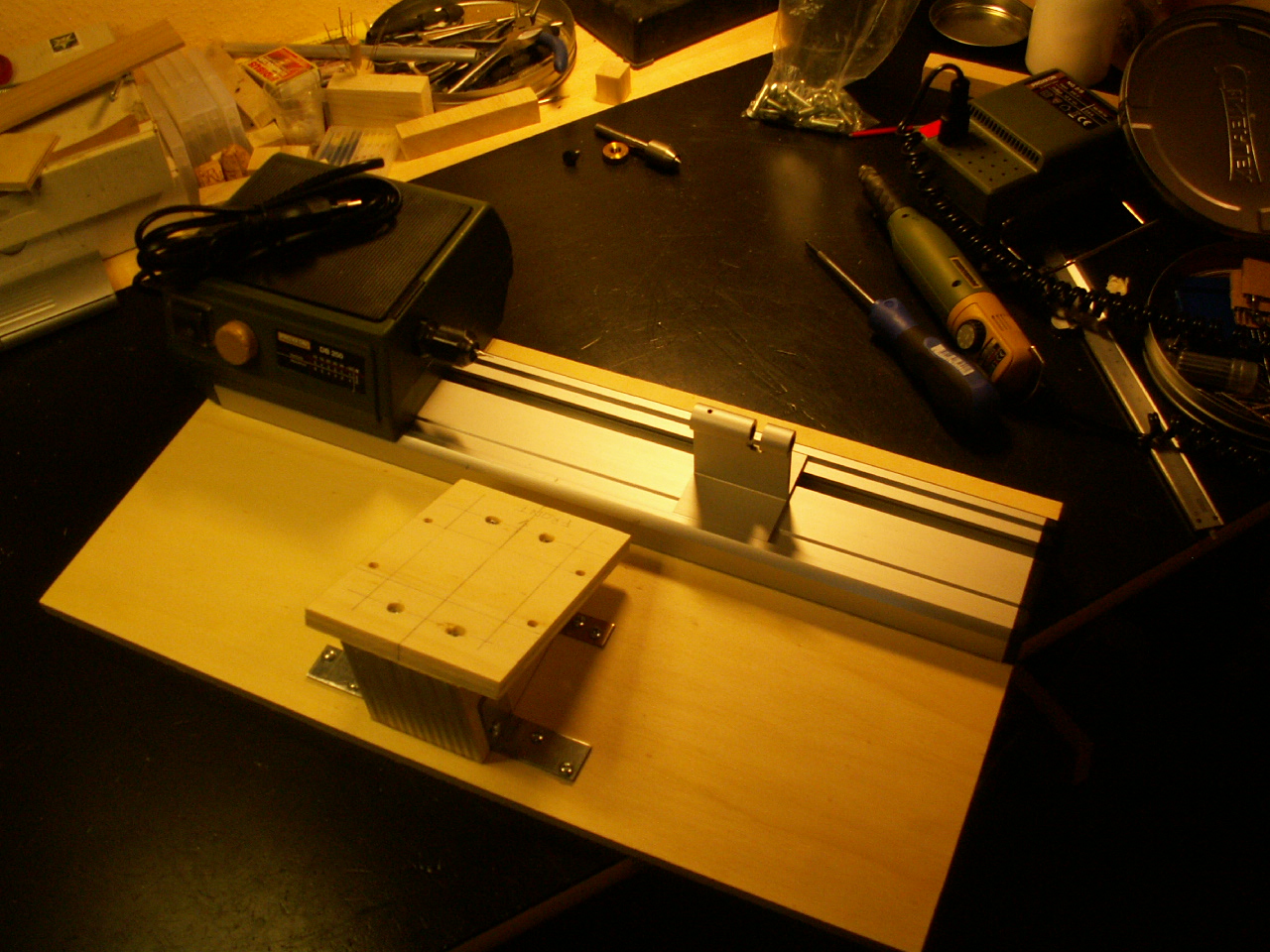

Фанеру использовал 10 мм (довольно мягкую и легкую, но какая уж была в закромах).
PICT0008.JPG (5119 просмотров) <a class='original' href='./download/file.php?id=33056&sid=df68604e43e3bf6a369f730b3e8a57fb&mode=view' target=_blank>Загрузить оригинал (764.6 КБ)</a>

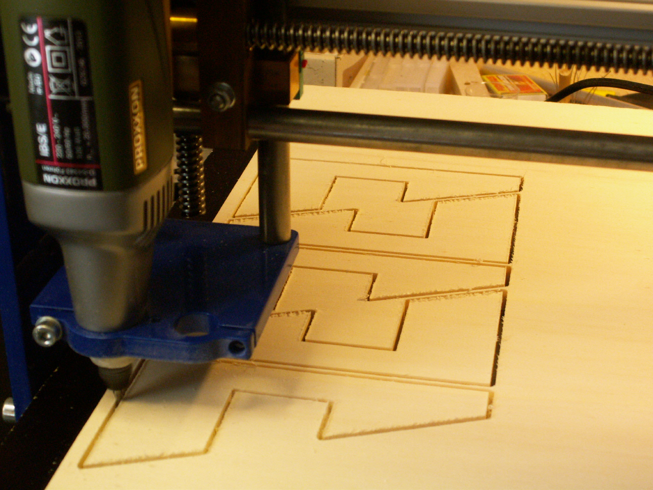

Детали вырезал конечно же на фрезе ;)

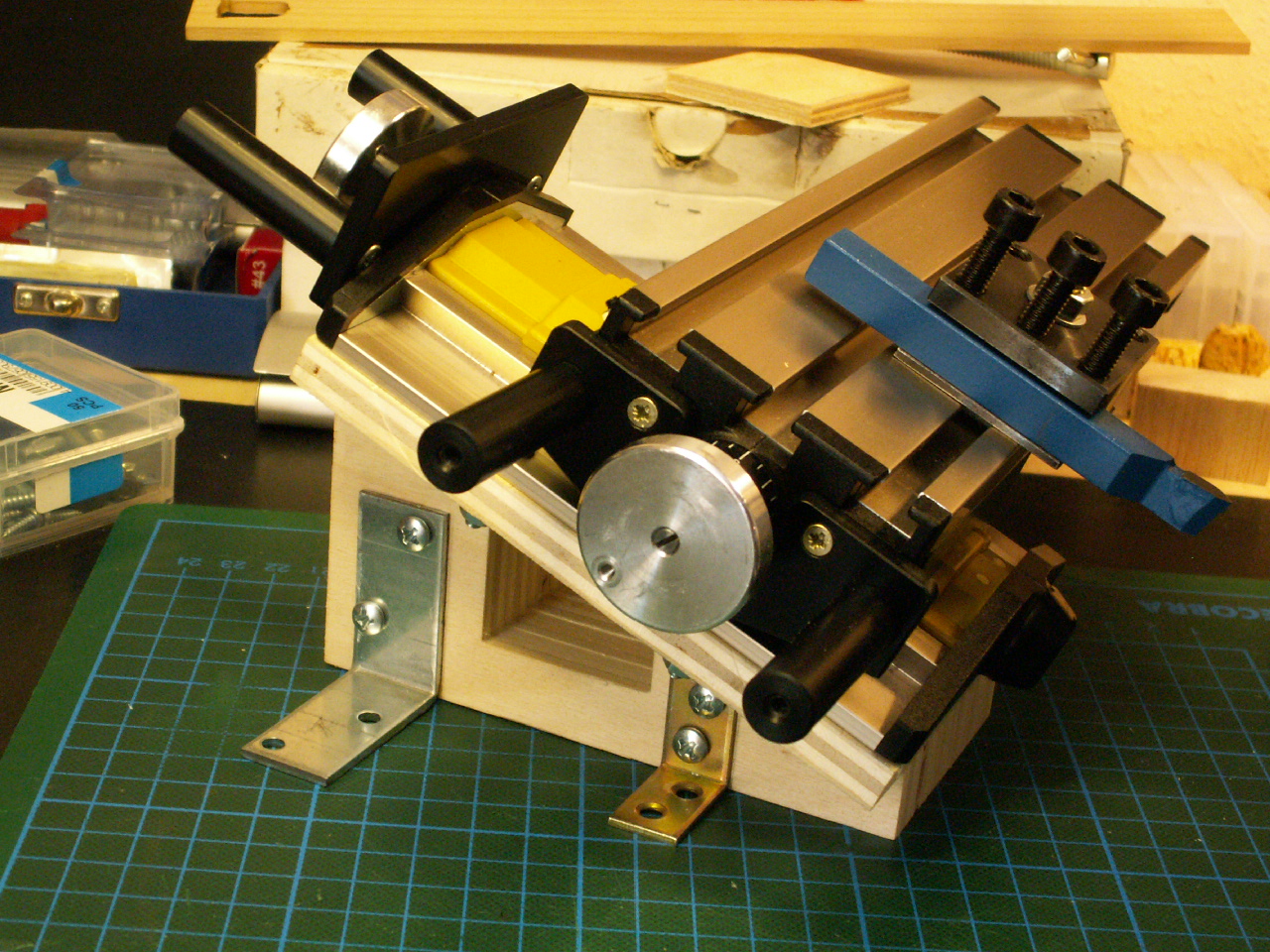

Вот так выглядит перемещаемая часть в сборе
PICT0010.JPG (5119 просмотров) <a class='original' href='./download/file.php?id=33057&sid=df68604e43e3bf6a369f730b3e8a57fb&mode=view' target=_blank>Загрузить оригинал (844 КБ)</a>
Держатель для резцов попросил знакомых немного снизу подрезать, чтобы не возвышался сильно над столом (на фрезере по металлу - такого дома не держим-с)
PICT0011.JPG (5119 просмотров) <a class='original' href='./download/file.php?id=33058&sid=df68604e43e3bf6a369f730b3e8a57fb&mode=view' target=_blank>Загрузить оригинал (806.55 КБ)</a>

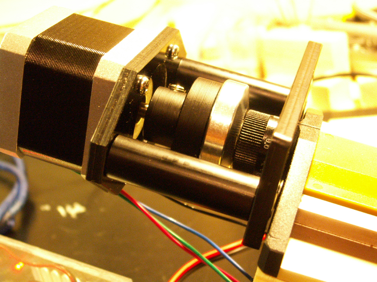

Крепление двигателей не требует никакой модификации на координатном столе - нужно только собрать
PICT0023.JPG (5119 просмотров) <a class='original' href='./download/file.php?id=33053&sid=df68604e43e3bf6a369f730b3e8a57fb&mode=view' target=_blank>Загрузить оригинал (734.5 КБ)</a>
После этого долго боролся, чтобы поточнее выставить наклонный блок на общем основании параллельно оси станка (хотя, предусмотрел некоторые возможности для юстировки самой станины координатного стола)
PICT0013.JPG (5119 просмотров) <a class='original' href='./download/file.php?id=33059&sid=df68604e43e3bf6a369f730b3e8a57fb&mode=view' target=_blank>Загрузить оригинал (640.34 КБ)</a>
И вот так все выглядит в сборе
PICT0016.JPG (5119 просмотров) <a class='original' href='./download/file.php?id=33060&sid=df68604e43e3bf6a369f730b3e8a57fb&mode=view' target=_blank>Загрузить оригинал (822.49 КБ)</a>
Рабочее место оператора! :D
PICT0017.JPG (5119 просмотров) <a class='original' href='./download/file.php?id=33052&sid=df68604e43e3bf6a369f730b3e8a57fb&mode=view' target=_blank>Загрузить оригинал (853.94 КБ)</a>
На данный момент пытаюсь освоить режимы точения и определиться с возможностями. Докупил новых резцов. Детали можно точить до 80 мм диаметром и длинной где-то 130 мм.
По первым ощущениям, для корабельного моделиста самое оно.
С уважением, Александр.

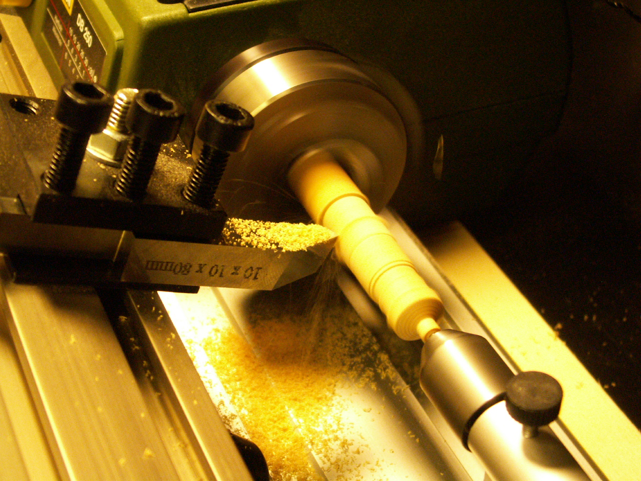

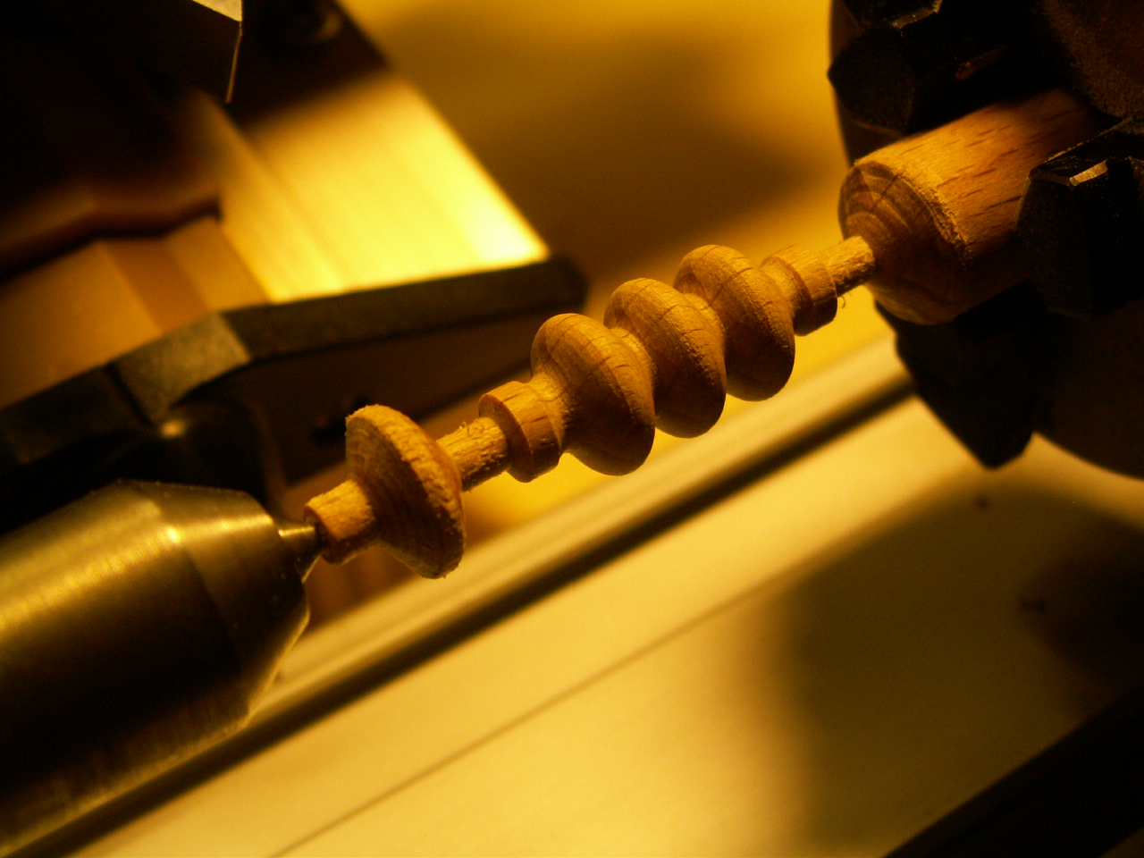

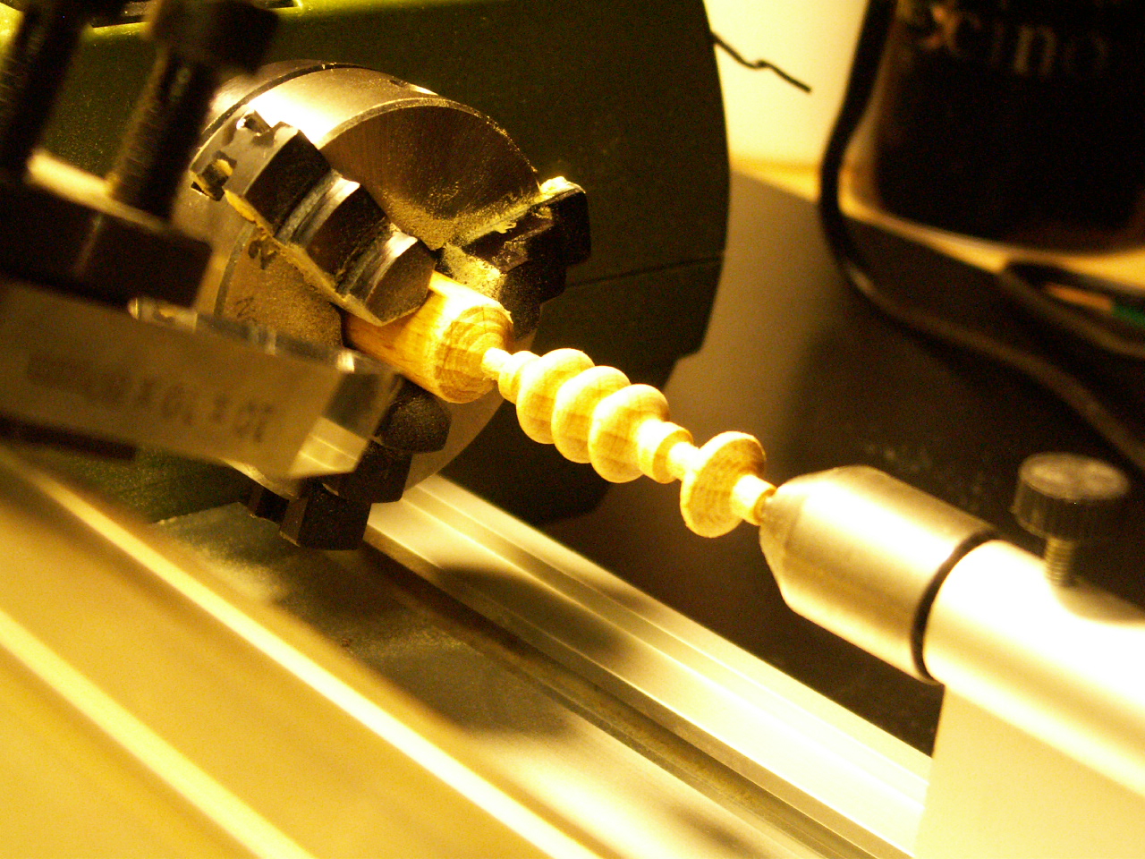

Вот результаты первых проб...
добавил переднюю бабку и новый резец (для нарезания резьбы 55 град.)
PICT0002.JPG (5069 просмотров) <a class='original' href='./download/file.php?id=33071&sid=df68604e43e3bf6a369f730b3e8a57fb&mode=view' target=_blank>Загрузить оригинал (785.81 КБ)</a>
PICT0007.JPG (5069 просмотров) <a class='original' href='./download/file.php?id=33070&sid=df68604e43e3bf6a369f730b3e8a57fb&mode=view' target=_blank>Загрузить оригинал (776.73 КБ)</a>
PICT0006.JPG (5069 просмотров) <a class='original' href='./download/file.php?id=33072&sid=df68604e43e3bf6a369f730b3e8a57fb&mode=view' target=_blank>Загрузить оригинал (519.63 КБ)</a>
симпатичная первая деталька! Подача 100, заглубление 0,1 мм.
Теперь пойду Нику вопросы по Г-тулз задавать. Как-то с наскока не разобрался... оно длинну (!) заготовки в программе в два раза почему-то увеличило само :thinking:. И еще начал греться двигатель по Х оси... буду поглядывать.
