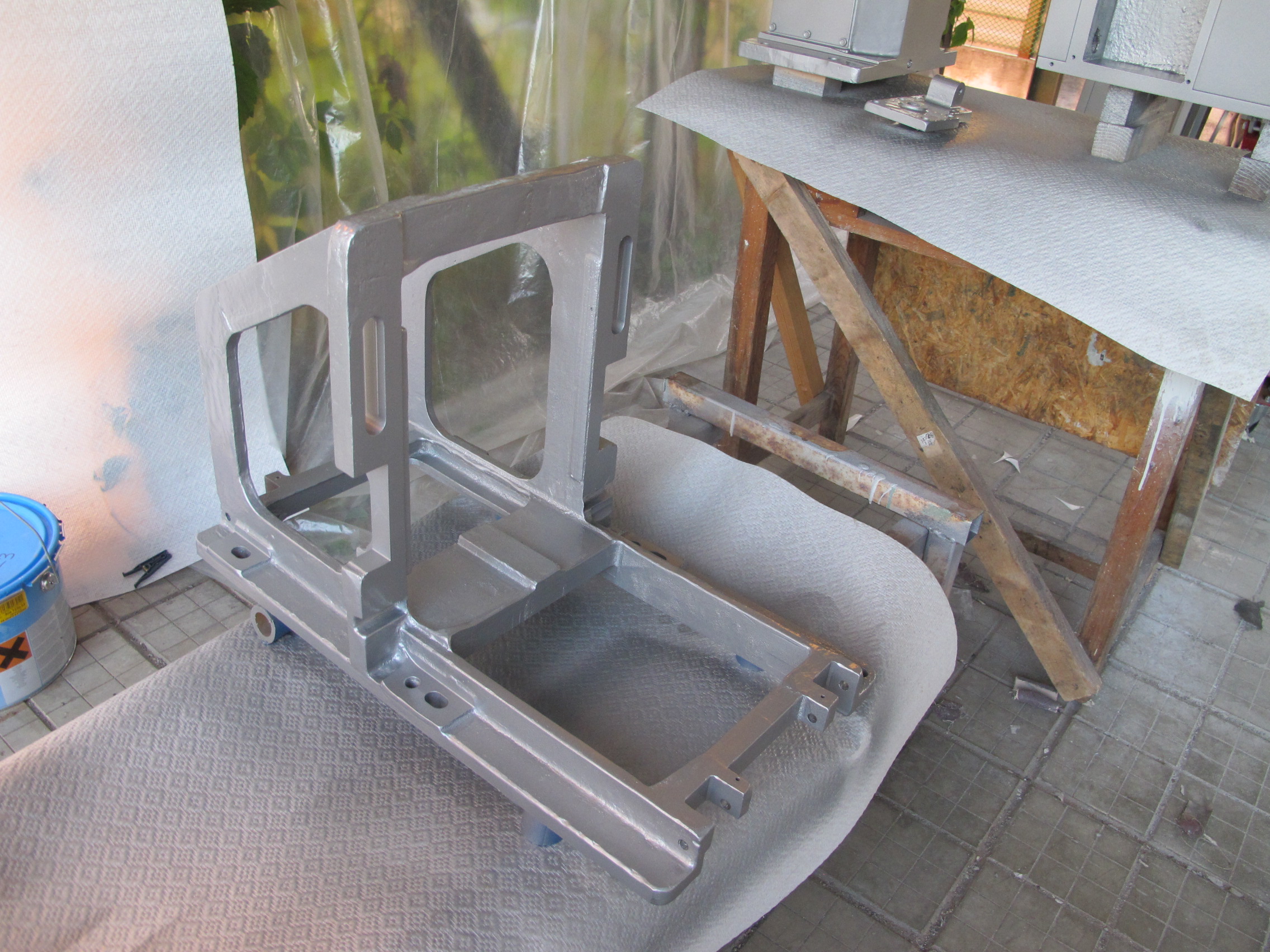

Еще не много подкрасили
Что то станок не большой , а столько много железок на покраску :)
Приехало чутка электронники, частотник с входным дросселем и вентилятор на мотор
В этот раз решил попробовать мицубиси, вроде отзывы неплохие
Вентилятор брал с запасом по потоку, что бы не работал на полную мощность
Обороты регулируется обычным диммером, посмотрим на сколько его хватит :)
бабка с редуктором (2640 просмотров) <a class='original' href='./download/file.php?id=32814&mode=view' target=_blank>Загрузить оригинал (1.01 МБ)</a>
бабка с редуктором
подрамник редуктора и мотора (2640 просмотров) <a class='original' href='./download/file.php?id=32815&mode=view' target=_blank>Загрузить оригинал (1.05 МБ)</a>
И так ясно что это (2640 просмотров) <a class='original' href='./download/file.php?id=32816&mode=view' target=_blank>Загрузить оригинал (1.19 МБ)</a>
И так ясно что это
