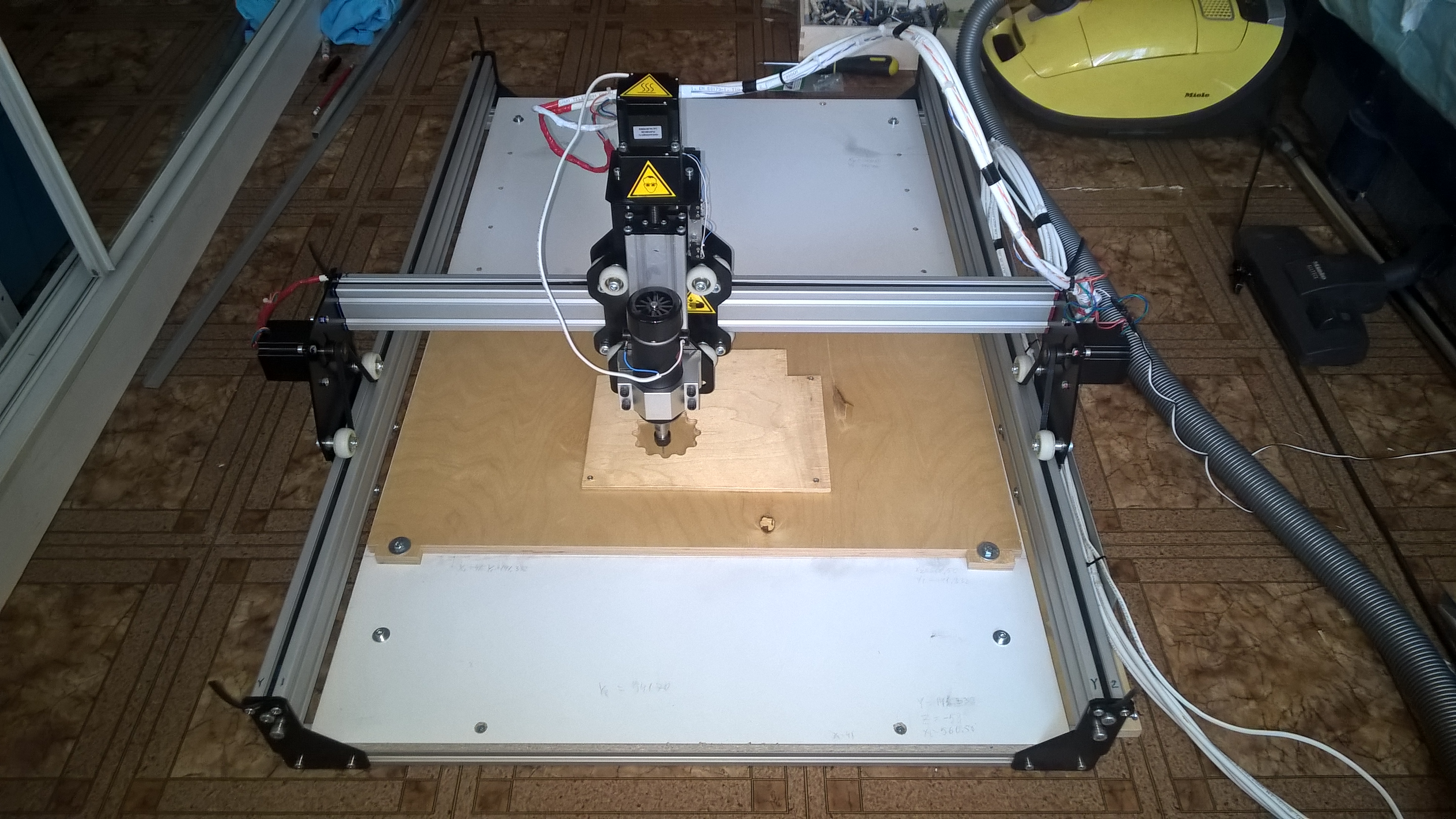

Хоббийный станок среднего формата
Станок собран на основе комплекта RK1006-01
в идеале хотелось бы получить от него точность 0,1 - 0,2 мм
Доработки (мимо инструкций по сборке):
1. концевые датчики (max, min limits +home) - микриками

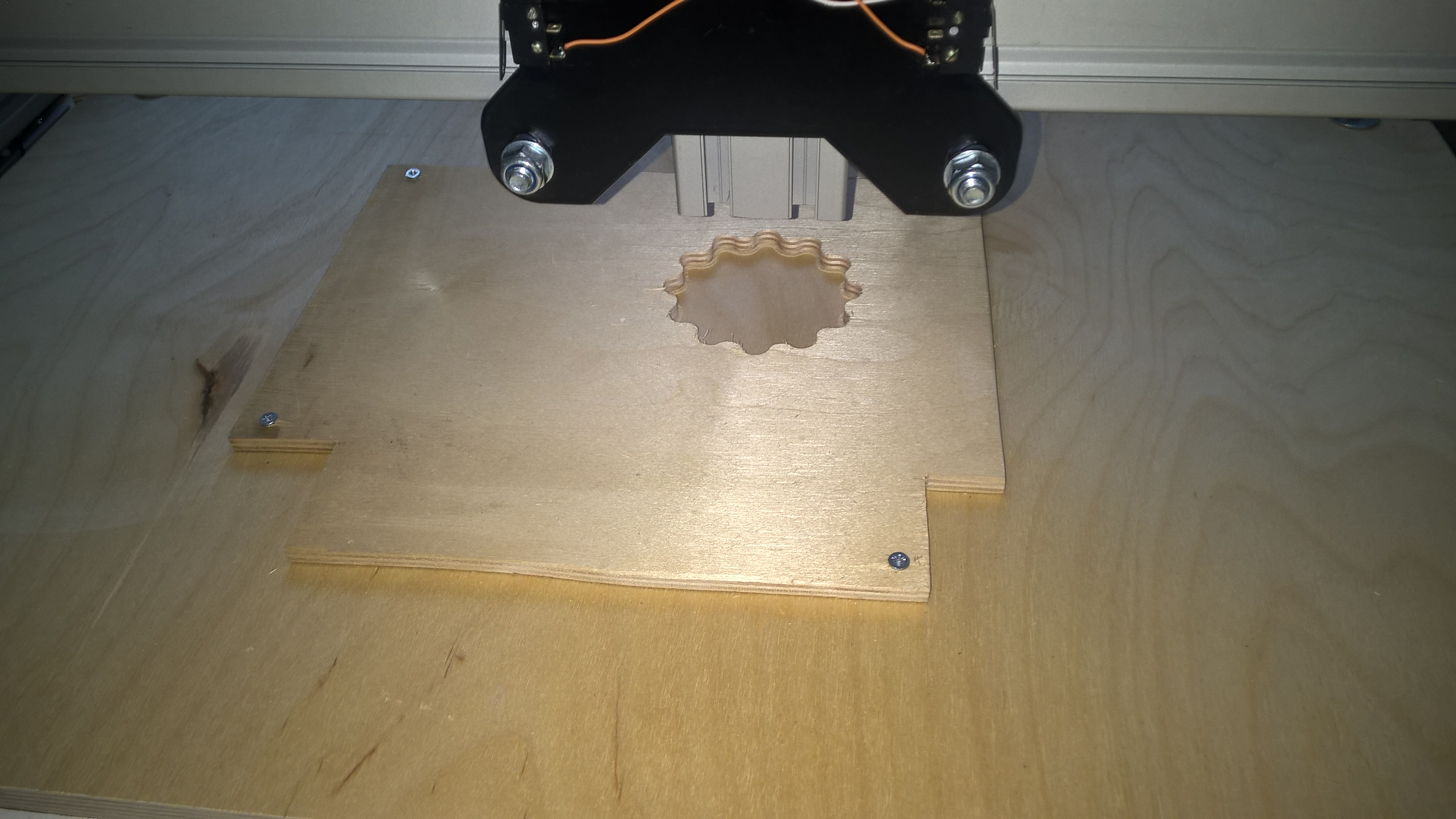

2. массивный стол - два листа фанеры (в размер AL3030 профиля) иначе все прогибается + ЛДСП16 в качестве рабочей поверхности.
3. Для крепления заготовко в фанере сделаны два ряда отверстий под мебельную втулку Ф10хМ6

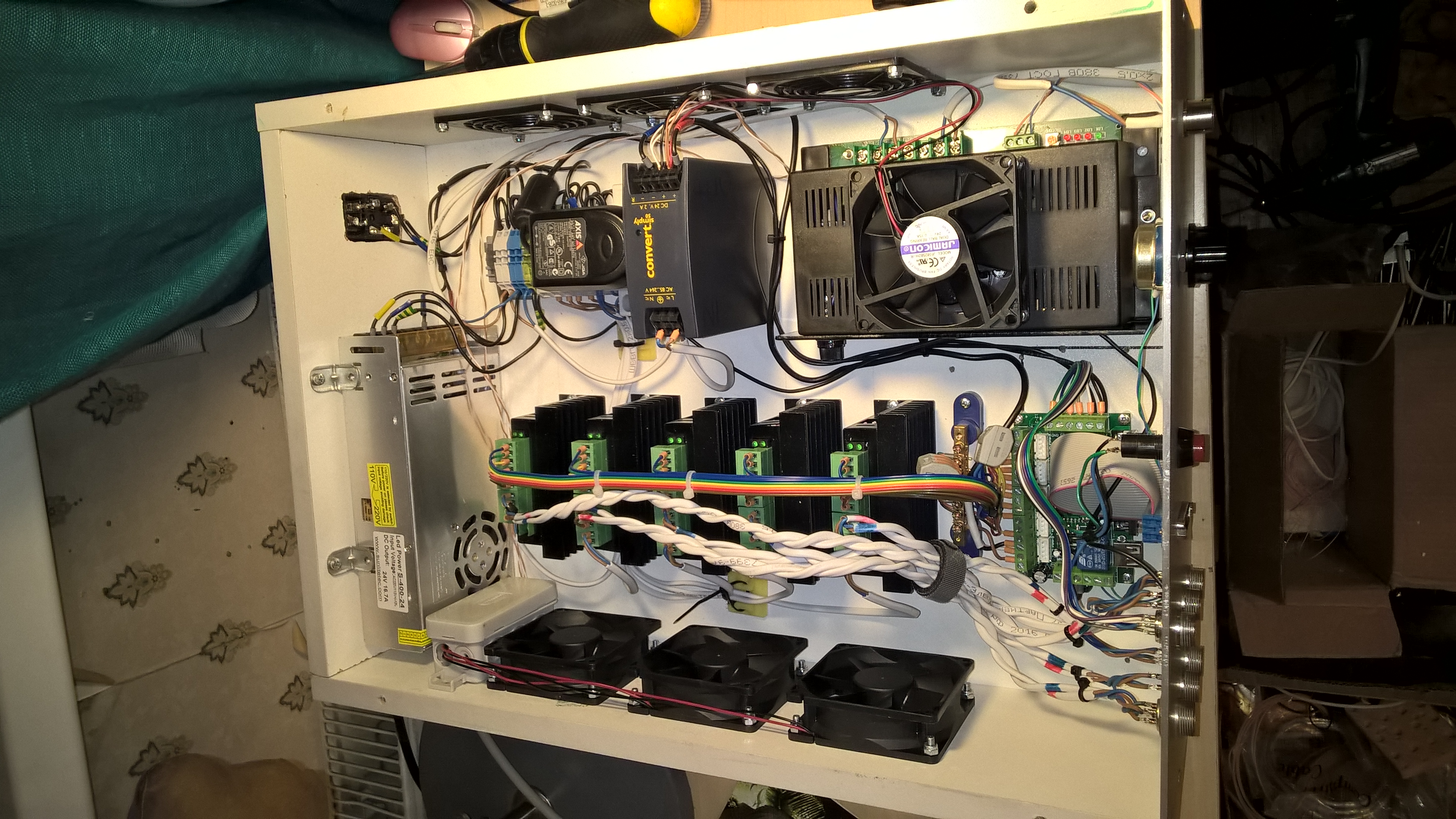

4. Блок управления собран из китайских комплектующих, основное питанине =24В, планирую перейти на =36В.

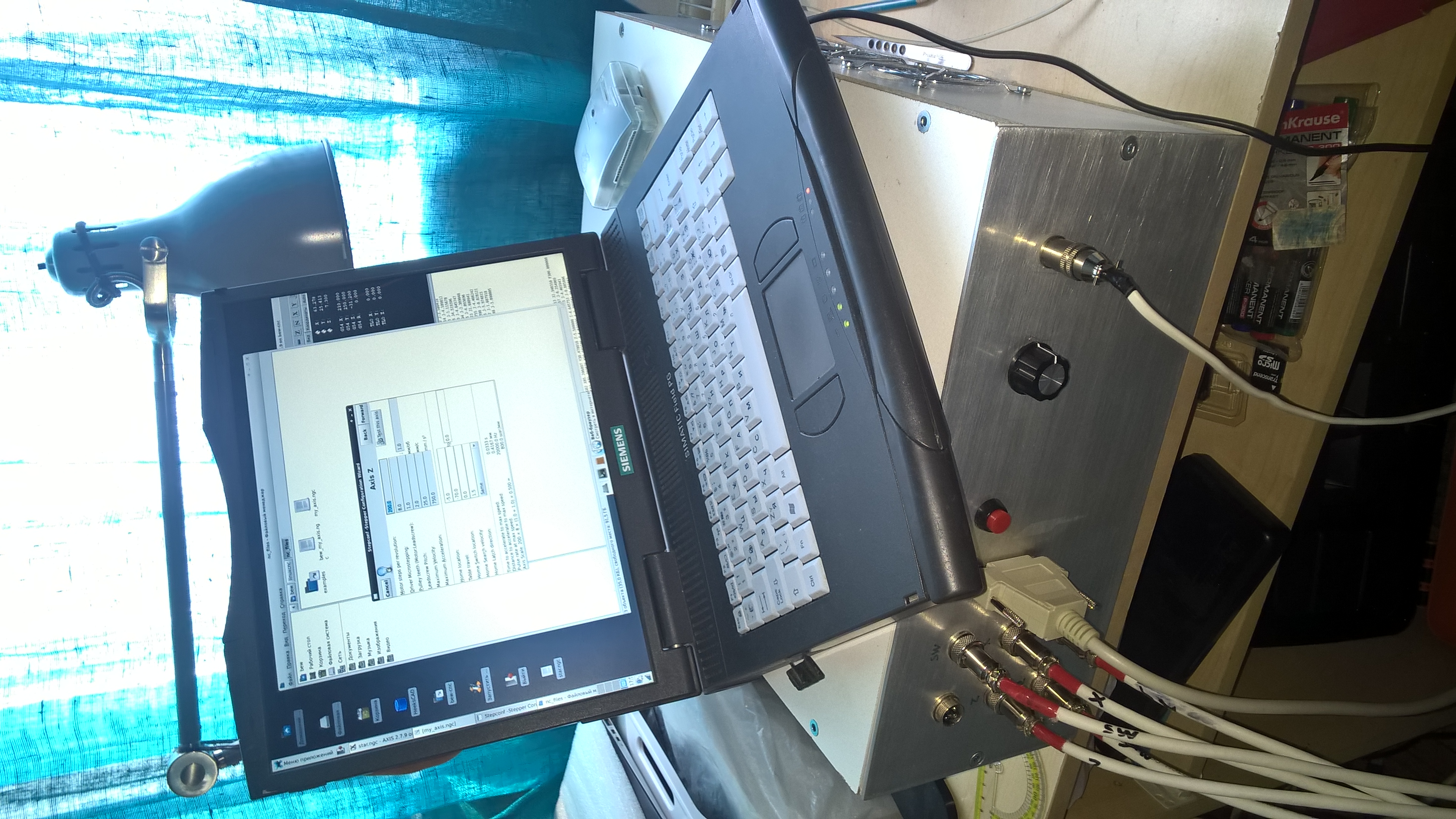

5. Контроллер движения - нотебук с LinuxCNC (конфиг не совсем стандартныей так как на одной оси два мотора... в разных направлениях)

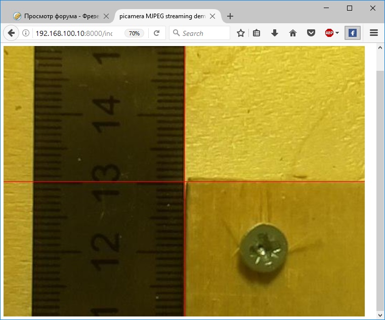

6. На RasspberryPI сделал что-то вроде оптического прицела, для упрощения калибровки после простоя и хранения... - но пока не прикрутил к станку.
Рабочее поле:
1000х600х65 мм
По механическим концевикам:
1020х610х70 мм
Обрабатываемые материалы:
Планировался под фанеру, дерево, МДф, акрил и др. пластики, и возможно алюминий.

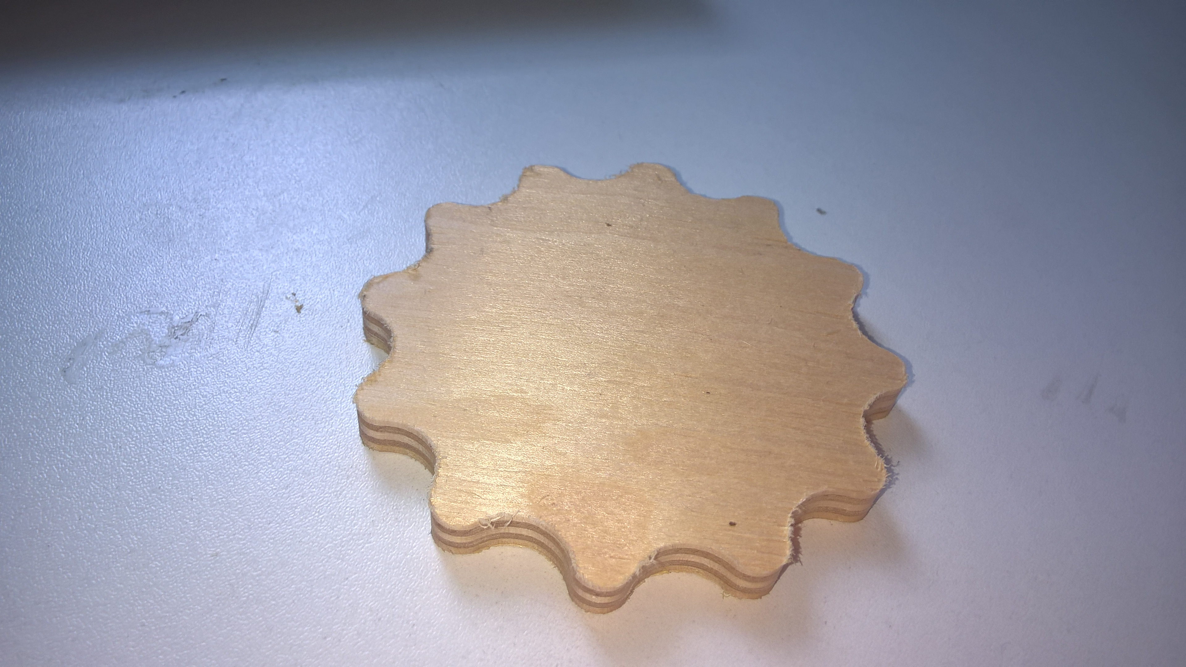

Шпиндель нагревается за 20 минут где-то до 40-50C, какие есть варианты уменьшить температуру на нем?
Резал кукурузой 2мм до губины 7,7 мм по 0,5 мм за проход на подаче 300мм/мимн, обороты шпинделя 8000-10000 rpm

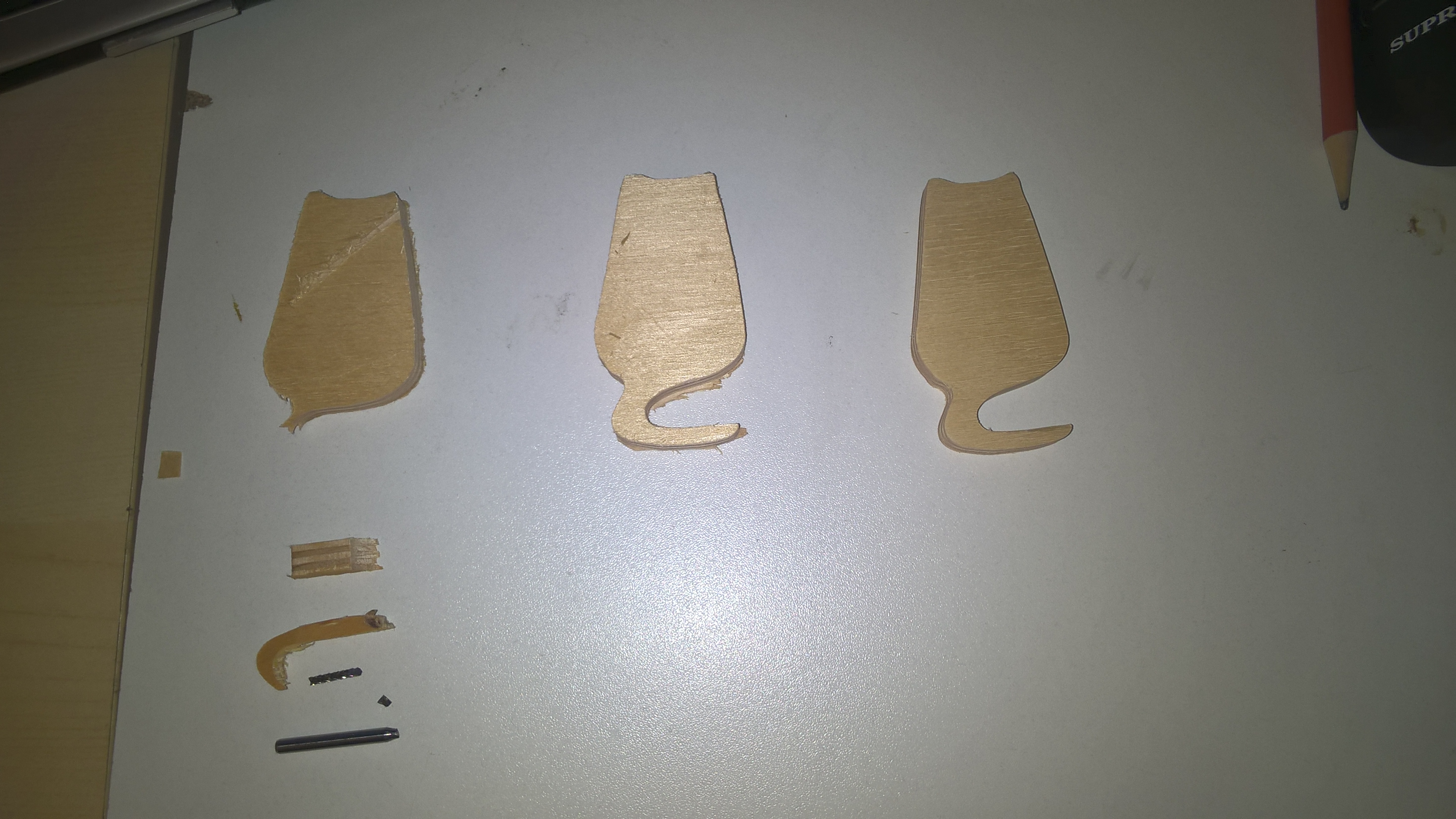

Вырезать корпус для 3d принтера типа Ultimaker
Похоже шпиндель просто сдохнет от температуры по дороге

блок управления в сборе (до 5ти осей) (5465 просмотров) <a class='original' href='./download/file.php?id=118082&mode=view' target=_blank>Загрузить оригинал (2.53 МБ)</a>
станок общий вид (5465 просмотров) <a class='original' href='./download/file.php?id=118083&mode=view' target=_blank>Загрузить оригинал (2.38 МБ)</a>
станок общий вид
крепление заготовки (5465 просмотров) <a class='original' href='./download/file.php?id=118084&mode=view' target=_blank>Загрузить оригинал (1.94 МБ)</a>
крепление заготовки
первое изделие (5465 просмотров) <a class='original' href='./download/file.php?id=118086&mode=view' target=_blank>Загрузить оригинал (2.07 МБ)</a>
первое изделие
LinuxCNC станция (поменял диск на SSD)... (5465 просмотров) <a class='original' href='./download/file.php?id=118087&mode=view' target=_blank>Загрузить оригинал (2.27 МБ)</a>
авот со вторым с первого раза не получилось. подача 350, 1 мм за проход, кукуруза d2<br />когда первая заготовка обломилась в тонком месте станок дал пропуск шагов и фреза на все 7мм врезалась в материал, но при этом еще 10 см прошла... до слома. вторую - увеличил тонкое место на хвосте и... не дорезал по глубине. последняя  - припуск Z ниже заготовки на 0.2 (5397 просмотров) <a class='original' href='./download/file.php?id=118122&mode=view' target=_blank>Загрузить оригинал (2.11 МБ)</a>
вот так видит рабочую поверхность RaspberryPI - в принципе до &lt;0.5 можно выставить геометрию за 1 обход реперных точек. (5397 просмотров) <a class='original' href='./download/file.php?id=118123&mode=view' target=_blank>Загрузить оригинал (108.51 КБ)</a>
вот так видит рабочую поверхность RaspberryPI - в принципе до <0.5 можно выставить геометрию за 1 обход реперных точек.
