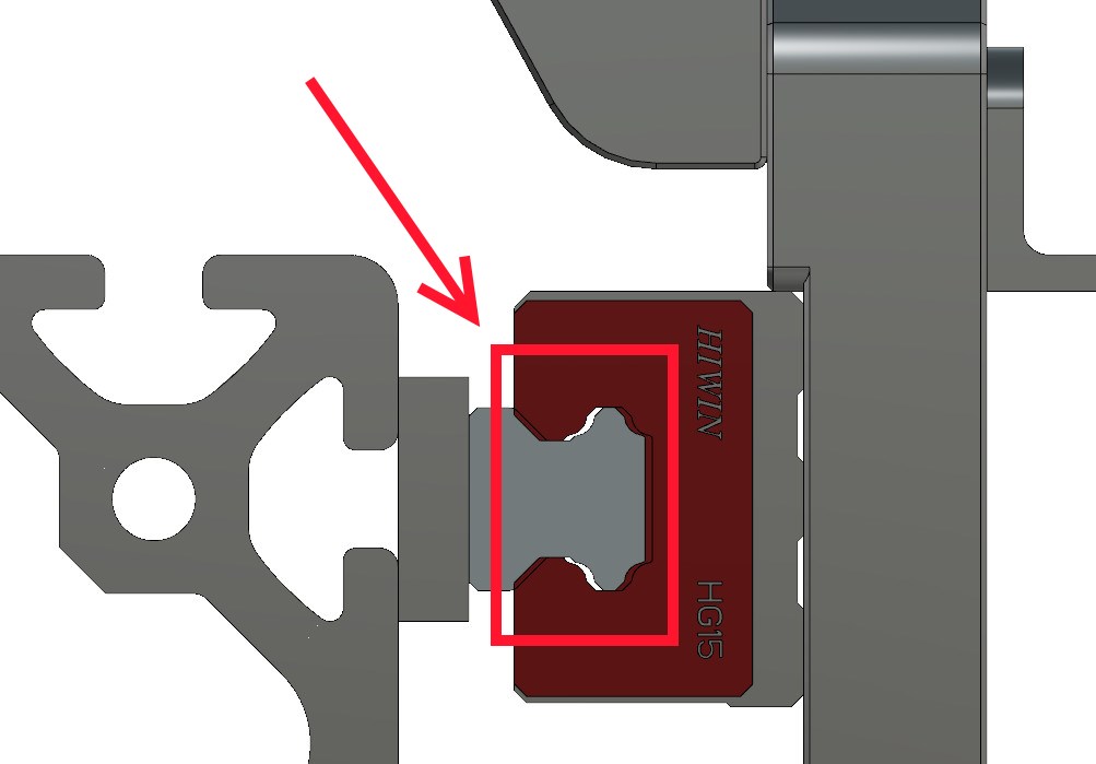

Чёта не могу понять, каретки портала как не крути, налезают на рельсы станины в сумме на 0,6мм. Перемерил раз 5 со всех сторон, для надёжности сложил все размеры столбиком
Откуда будем отпиливать лишние 6 десяток?
- frezeryga
- Почётный участник
- Сообщения: 13713
- Зарегистрирован: 18 авг 2013, 16:08
- Репутация: 5069
- Откуда: Жуковский
- Контактная информация:
Re: кандидатура на народный станок 400х300х100
видимо косяк. исправлю
Эт я понял. Ну а, всё-таки, откуда 0.6 отпиливать (припиливать) бушь? От центральных рёбрышек?frezeryga писал(а):видимо косяк. исправлю
- frezeryga
- Почётный участник
- Сообщения: 13713
- Репутация: 5069
- Откуда: Жуковский
просто те проставки что в оби продаются имеют размер не 6мм а 5.8мм видимо забыл это учесть. исправляется длинной профиля балки портала.

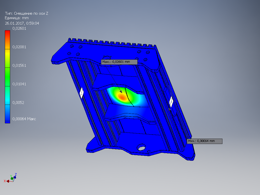

evgbog
- Кандидат
- Сообщения: 55
- Зарегистрирован: 10 ноя 2015, 17:33
- Репутация: 7
Анализ жесткости стола. 100 кг*с, давим посередине между поперечинами. Максимальный сдвиг - 2.5 сотки.
- frezeryga
- Почётный участник
- Сообщения: 13713
- Репутация: 5069
- Откуда: Жуковский
ну вполне норм. ну и всегда можно добавить поперечину.

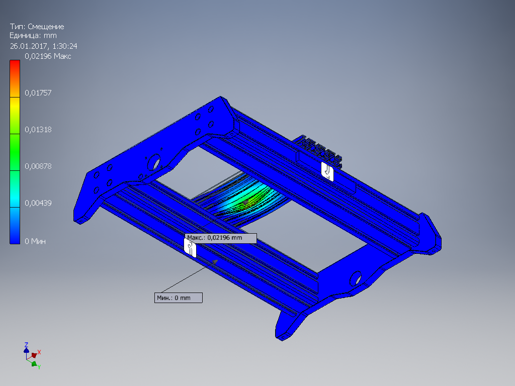

evgbog
- Кандидат
- Сообщения: 55
- Репутация: 7
Как альтернатива - если стол набирать из ал. профиля 30х120 и внутренние поперечины не использовать, сдвиг будет 7 соток при 100 кгс и 2 сотки при 30 кгс.
- frezeryga
- Почётный участник
- Сообщения: 13713
- Репутация: 5069
- Откуда: Жуковский
профиль толстый потянет за собой ноги портала что нежелательно. ну и профиль такой тонкостенный звонкий будет. я спецом на столь самый мясистый выбрал без пустот.

evgbog
- Кандидат
- Сообщения: 55
- Репутация: 7
Сложновато такое будет сделать - слишком сложное взаимодействие получается. Чем больше похожа модель на простой однородный кусок металла, тем точнее результат. Поэтому стараюсь сначала выделить ключевые элементы конструкции, дальше наложит воздействие в соответствии с вероятным сценарием нагрузки и получить результат. Мы уже посмотрели по отдельности портал и стол - результаты вполне себе хорошие и сбалансированные между собой, слабые места также четко видны.frezeryga писал(а):evgbog, если не трудно зафиксируйте станок за ноги и подергайте за шпиндель. интересно где самое хлипкое место.
Осталось Z посмотреть, смущают хлипкого вида кольца шпинделя

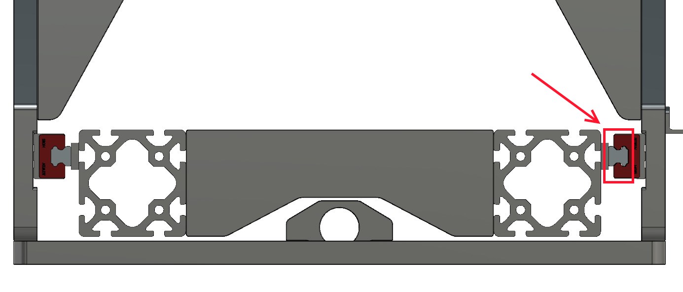

Заинтересовала конструкция станка. Скажите полоса под рельсами нужна если рельсы будут 20е получается контакт больше по 5мм с каждой стороны? И для чего выфрезерованы углубления в боковинах портала в месте кареток и соединения с профилем? Можно ли просто закрепить на плоскости или это необходимо для выравнивания плоскостей?
- frezeryga
- Почётный участник
- Сообщения: 13713
- Репутация: 5069
- Откуда: Жуковский
Под 20й рельс проставка ненужна но смысла нет ставить 20й рельс. Углубления сделаны для упрощения сборки можно их не делать просто выставить все по месту. Ну и неповредит капнуть фиксатора резтбы на каретки чтобы на сдвиг мертво стояли.
Да я сделал глупость сначала заказал рельсы с швп а потом начал вникать в это дело
Они у меня по длиней будут в 2 раза, в общем хуже точно не будет. Хотелось бы без фрезеровки обойтись, но если с ней лучше то не проблема буду искать где сделать. Я еще думаю нельзя ли заменить ребра жесткости на профиль, его нарезать в нужный размер я считаю проще чем плиту.?
