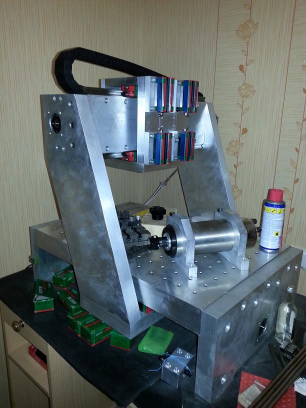

За основу был взят, из остатков, которые фирме уже были не нужны, прямоугольный профиль(труба) 20х15х1,5, далее был в CAD системе сконструирован чертеж всего станка и всех его составляющих. Затем чертеж был показан начальству фирмы и было получено добро на изготовление. Начальство сперва сомневалось, что мне удастся «смастерить», что-то рабочее... Но их сомнения мне удалось развеять - показом станка.
Трубы были нарезаны, сварены, просверлены и т.д. Затем составляющие части были собраны воедино и получился стабильный фрезерный станок с ЧПУ, способный обрабатывать даже мягкие металлы.
На этом все, со стороны писанины, далее смотрите видео презентацию.
К сожалению я не могу в презентации показать все фрагменты, начиная с первого, с чертежа и конструкции, дело в том, что у меня несколько дней назад приказал долго жить жесткий диск, на котором все было сохранено – к восстановлению данных он не подлежал.
О станке:
Вообще-то все основное изложено в презентации, но пару слов о цифрах
рабочий объем получился 350х300х85 мм
обычная минидрель 140 ватт дешево и сердито (это пока что), но тут стоит дрели отдать должное внимание. Так как было сказано, что нету места кроме как в квартире, куда поставить станок, так дрель еще является громким инструментом - жду когда соседи придут с жалобами :pssdoff:
люфты как в гайках и в направляющих не составляют никакого значения которое можно было бы измерить стандартной измерительной аппаратурой, единственно где еще может быть разница - это в Х-оси, с левой стороны на пару сотых больше высота по Z-оси чем с правой стороны, но я считаю это не критичным в таком диапазоне
сейчас использую программу Mach3 для управления осями
Станок был собран с двумя целями, но главной целью не являлось изготовить станок и в следствии на нем изготавливать что-то, это скорее всего вторая цель была, но главной целью все таки являлось изготовить как можно больше из простых "железяк", с наименьшей покупкой готовых деталей и полное управление станком, начиная самодельной конструкции электроники и пайки, заканчивая управляющим Soft'ом для компьютера (много чего уже сделано!). На данный момент проект полностью заморожен, так как стою в университете на грани и все из-за этого станка - некогда учиться было. Надеюсь на успешную подчистку "хвостов" и в дальнейшим надеюсь на продолжение своего проекта, но как оно будет в реальности я еще не могу даже догадываться
Может быть кому-то мой проект поможет в изготовлении собственного станка.

willka писал(а):единственно где еще может быть разница - это в Х-оси, с левой стороны на пару сотых больше высота по Z-оси чем с правой стороны, но я считаю это не критичным в таком диапазоне
них..уя себе!!! это на подшипниках? :shock: реально на пару соток?
ЗЫ а так отлично всё для подручных материалов, но тогда уж все надо было делать на подшипниках и не покупать валы с каретками. и уж тем более учёбу закидывать из-за этого проекта!
ЗЗЫ а лучше выучись, подзаработай и поднакопи себе денежек и на нормальных комплектующих постой себе хороший станочек.

на одном из видео ты руками держишь деталь. ты уверен, что траектория фрезы не совпадёт с местоположением твоих конечностей? а если сбой какой? Тебе все пальцы нужны? http://www.youtube.com/watch?v=zjZYZz1JW6o
Нарушение т.б. чревато
и это ещё повезло на гифке. у нас в цеху, как рассказывали сторожилы, было два случая летальных. первый, ремонтника придавило станком карусельным, полез один делать в обед. воторой, это у женщины скальп сняло на токарном, не выжила.

rustech писал(а):а так отлично всё для подручных материалов, но тогда уж все надо было делать на подшипниках
валы какие имеются ввиду? на Z которые? так там простой прут нержавейки, правда дорогой и качественной, на фирме урвал такой материал, а каретки, это имеются ввиду SC10UU? Это уже не хватило терпения изобретать, там во первых все мелкое в этой оси, с моими подшипниками туда было трудно "залезть", потом я в ebay по дешевке урвал 4 штуки.
Винты остались от прошлого станка(возможно в YouTube видели другие мои видео), вообще-то всю конструкцию подгонял под них , чтобы новые не покупать и не точить. Вот.
прошу прощения если я русских терминов не понимаю, которыми вы обращаетесь, я не знаю как эти предметы по русски называются, потому что не приходилось мне по русски с ними сталкиваться, называю как мог приблизительно "переконвертировать":)

А я как новичок на этом форуме воздержался от комментарий этой темы... Но написать хотел примерно тоже самое...
Я думал, что в странах ЕС люди имеют более высокие достаток и не делают станки из металлолома, а могут себе позволить хотя бы китайские комплектующие.
По поводу использования этого проекта как основы для постройки своего будущего станка так это вряд ли, ибо как говорят - старайся сделать хорошо, а хреново само получится. А здесь если использовать этот проект за основу, тогда что в итоге выйдет?
На "станке" дрель вместо мотор-шпинделя долго не проживёт, скоро ей капут придёт и не будете Вы ловить свои "пару соток". Соседи, если придут жаловаться - напомните им весну 45 года и жалоб не будет.
Еще у меня есть предложение к автору темы дать название безымянному станку - "Schrott-Metall CNC".

Но в этой конструкции ты собрал все самые неудачные решения какие только можно придумать. Высоченный несуразный портал, из тоненьких трубочек, да еще и на сварке итд, ни какой ровности и жесткости ждать не приходится. Но дерево наверно както пилькать будет.
Я ето все пишу не для того чтобы обидеть, а только чтоб обратить внимание на ошибки.
Почитай форум, тут есть много удачных конструкций, я уверен второй станок сделаеш намного лучше "этого".

evgenyjp писал(а):Но в этой конструкции ты собрал все самые неудачные решения какие только можно придумать. Высоченный несуразный портал, из тоненьких трубочек, да еще и на сварке итд, ни какой ровности и жесткости ждать не приходится.
Ну не знаю, я не знаю :), возможно люди с опытом это видят, или по другим признакам делают такие выводы, я то и сварку во второй раз в жизни в руках держал ;). Но вроде конструкция стабильная даже очень получилась, для таких размеров - такие трубочки уже даже черезчур, там гнуться если есть чему-то, то этот материал не согнет в жизни моими приводными моторами, хотя не знаю, если ехать осью и пытаться затормозить ее.. у меня сил не хватает чтобы мотор перестал вращаться :D. Ну это такой силомер, деревенский
Так фрезеровал дерево, 2-3 мм за 1 раз снимал глубину(из-за дрели) - в результате деталь получается точно по размеру, но мерять дерево штангенциркулем... там десятые меряются только... пластик (POM) фрезеровал так же спокойно. Для алюминия дрель оказалось ну слишком слабоватой, фрезеровал по пол миллиметра.
evgenyjp писал(а):Почитай форум, тут есть много удачных конструкций, я уверен второй станок сделаеш намного лучше "этого".
а я как раз такой человек, я не ищу вариантов "как сделали другие - так сделаю и я". В этом то и вся морковка.. все сам придумал.. опираясь на то, что уже есть,
как я писал мне не для использования станка надо был этот проект напрямую.. цель была немного иной.
Следующий будет точно не скоро :) Но будет когда будет свой дом со своей мастерской или гаражиком, где делай что хочешь и никто не скажет, что у тебя там шумело сегодня...

evgenyjp писал(а):Высоченный несуразный портал
у меня такой будет
20131209_005513.jpg (18729 просмотров) <a class='original' href='./download/file.php?id=22100&mode=view' target=_blank>Загрузить оригинал (87.99 КБ)</a>
evgenyjp писал(а):из тоненьких трубочек, да еще и на сварке итд,
не очень уж и тоненький. и при чём тут сварка?
evgenyjp писал(а):ни какой ровности и жесткости ждать не приходится.
в отличии от станочков из дсп? :hehehe:
