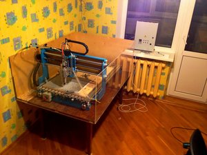

Колонковый отпадает.
Стоит в уголочке у меня в кабинете, никому не мешает 600х900.
Жена называет его уважительно - "Дядя робот"

R7LL писал(а):Стоит в уголочке у меня в кабинете, никому не мешает 600х900.
Тут ключевые слова - у меня в кабинете.
Т.е. нужно отдельное помещение под такой станок.
600x900 - это рабочее поле?
И на счет народности - сделать станок такого размера из алюминия... это нужно быть сильно не бедным народом.

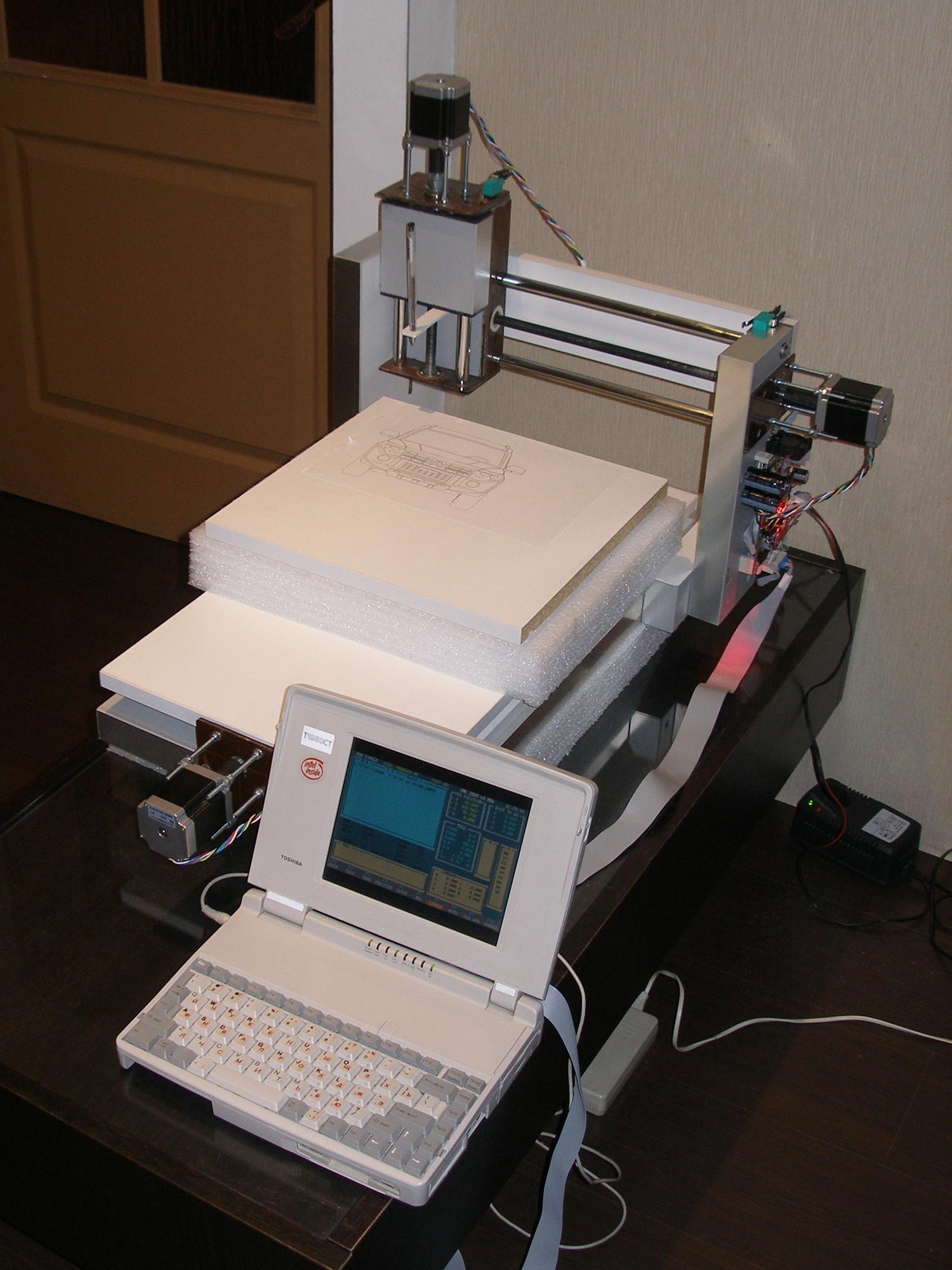

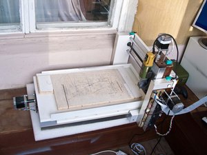

Вот народный станок - все, кроме моторов - из хозяйственного магазина.
Расходы - около 6000 руб, из которых 4500 - стоимость моторов.
(ну и бормашинка еще)

И стоял он в сове время на балконе, а не в квартире.

Если сравнивать конечно размеры, то вот у меня рабочее поле 180х250, пространство для габаритов как минимум 400х500, в квартире некоторое время стоял, потом с ним чуть не выгнали :pssdoff: (шум, пыль, да и соседи у мну :pssdoff: :pssdoff: :pssdoff: ) видел в нете станок из фанеры в виде закрывающегося ящика на ременном приводе даже люминьку грыз, не могу найти ссылку на сайт.
Зачетный станочек :good:

semenkhv писал(а):в квартире некоторое время стоял, потом с ним чуть не выгнали
А меня - выгнали... теперь офис арендую.
semenkhv писал(а): (шум, пыль, да и соседи у мну...)
Помню этот мелкий станочек был сильно визглявым. А сейчас станок (на бюджетных направляющих и ШВП) с нормальным шпинделем работает намного тише.

600х900 рабочее поле
Станок из стали. Весит 170 кг всего. Если хорошенько дернуть за шпиндель то не на 1мм удет, а шпиндель оторвать можно.
Но настроил его, точность лучше 0.1.
Надеюсь что эмоции так переполняющие вас скоро улягутся и кроме эмоциональных подергиваний руками и криков "ай-ай-ай, как не хорошо" появятся реальные мысли
