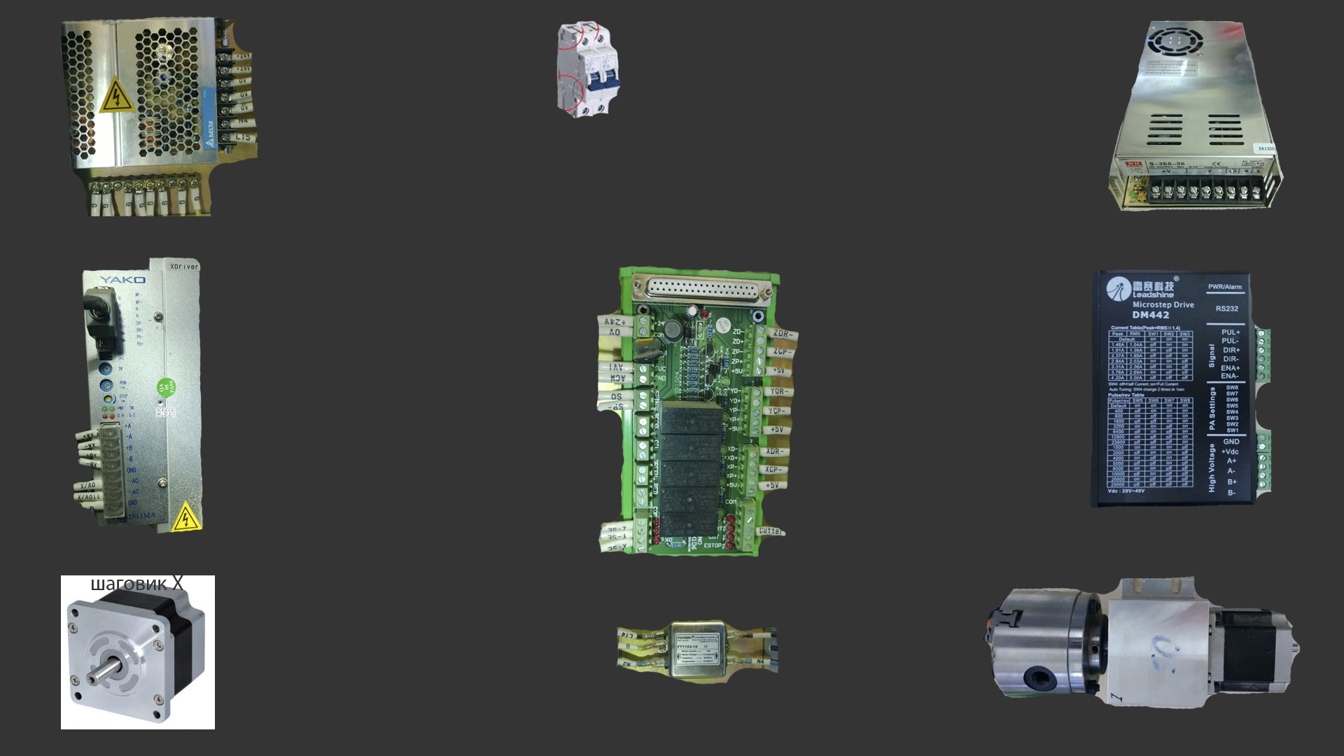

Здравствуйте!Купили поворотную ось, драйвер и блок питания, теперь встал вопрос как все это подключить,знаю только куда шаговик подсоединять...Нужна помощь, хочу подключить таким образом чтобы шаговик по Х на удержание работал, во время работы поворотки.
поворотка.jpg (5040 просмотров) <a class='original' href='./download/file.php?id=19286&mode=view' target=_blank>Загрузить оригинал (632.67 КБ)</a>

Погоди, что у тебя уже есть, как оно работает и чем (каким ПО) управляется?

Nick писал(а):Погоди, что у тебя уже есть, как оно работает и чем (каким ПО) управляется?
На фото - оригинальная плата развязки NC Studio, от комплекта типа PCIMC-53C.... Только вот осей у них маловато. Там же их всего 3, куда подключать поворотку?

Сообщение haiabusa »
Все что на фото вот это все есть,ось вращения должна заменить ось Х,и они должны параллельно подключаться,и через выключатель я буду выбирать той которой работать буду.Тот же самый трех осевой принцип получается.Работаю через ncstudio.

haiabusa писал(а):ось вращения должна заменить ось Х
:think:
вы имели ввиду ось У? (которая впоследствии станет осью А)
так как почти все так делают,
У стоит на месте а Х бегает вдоль оси вращения
Сообщения: 11731
Re: Поворотная ось
А в чем сложность то?
Переключать выходы нужной оси между входами драйверов отключаемой оси и поворотной.
Ну и решить - стоит ли отключать удержание драйвером поворотной оси.

Lexxa писал(а):Тормоз у поворотной оси есть?
Что за тормоз такой?Поворотка как на фото,безлюфтовая.

haiabusa писал(а):Сложность в том что,не знаю что куда подключается.
Нужно переключатель поставить в цепь Step/Dir, так, чтобы сигнал от контроллера поступал на драйвер поворотной оси или на драйвер обычной.
Т.е. нужно двухпозиционный переключатель с двумя группами по 3 контакта. Одной группой контактов перенаправлять Step, а второй - Dir.

michael-yurov писал(а):Нужно переключатель поставить в цепь Step/Dir, так, чтобы сигнал от контроллера поступал на драйвер поворотной оси или на драйвер обычной.
Здравствуйте, Михаил!Не могли бы вы полностью всю схему обрисовать на картинке,куда-откуда какой провод подключать,все что на фото это все у меня есть,могу полные описания скинуть.Я только уп пишу,а в электронике не разбираюсь.
