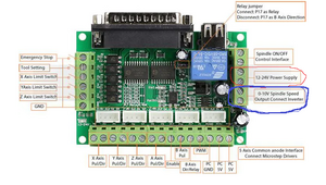

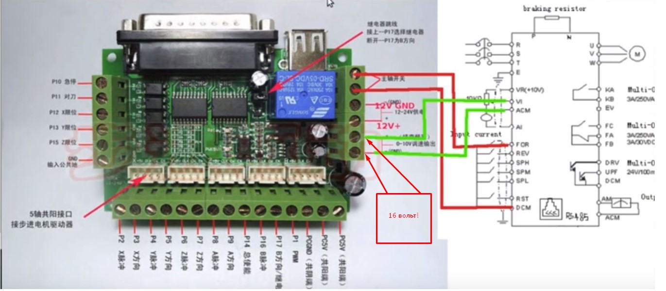

Тогда меряй напряжение на клеммах 0-10 вольт на плате ,провода отсоединить
Не включая даже мач На клеммах ACM - VI показывает 16 вольт :shock:
На плате. Частотник отключил
:bender:

danil7979 писал(а): ↑ На клеммах ACM - VI
Это мне не нравится ,больше 10и быть не должно .
Но я спрашиваю про плату опторазвязки ,на клеммах 0-10 вольт !

Re: Помощь в подключении электрооборудования ЧПУ Фрезера
Сообщение danil7979 »
гражданинъ писал(а): ↑25 фев 2024, 22:07
Это на плате. Частотник я отключил от нее. И замеряю на пустых контактах. куда должны идти VI - ACM
Screenshot_29.jpg (509 просмотров) <a class='original' href='./download/file.php?id=211137&mode=view' target=_blank>Загрузить оригинал (136.53 КБ)</a>
И не важно подключен мач к ней или нет.
Если отключить LPT от компа то 0 сразу. 16 идет если подключен шнур к компу.

danil7979 писал(а): ↑ куда должны идти VI - ACM
Я такое не понимаю ,должны не должны ...
На обведённых синим <br />и сравнить напряжение с обведённым красным (531 просмотр) <a class='original' href='./download/file.php?id=211126&mode=view' target=_blank>Загрузить оригинал (471.86 КБ)</a>
На обведённых синим
danil7979
Сообщения: 12
Зарегистрирован: 21 фев 2024, 14:05
Репутация: 8
Настоящее имя: Данил
вот именно на синих я измеряю
