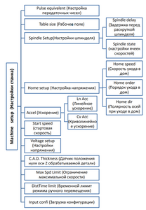

Далее проходитесь по всем этим настройкам.
2024-01-06_16-56-42.png (3079 просмотров) <a class='original' href='./download/file.php?id=210257&mode=view' target=_blank>Загрузить оригинал (316 КБ)</a>
