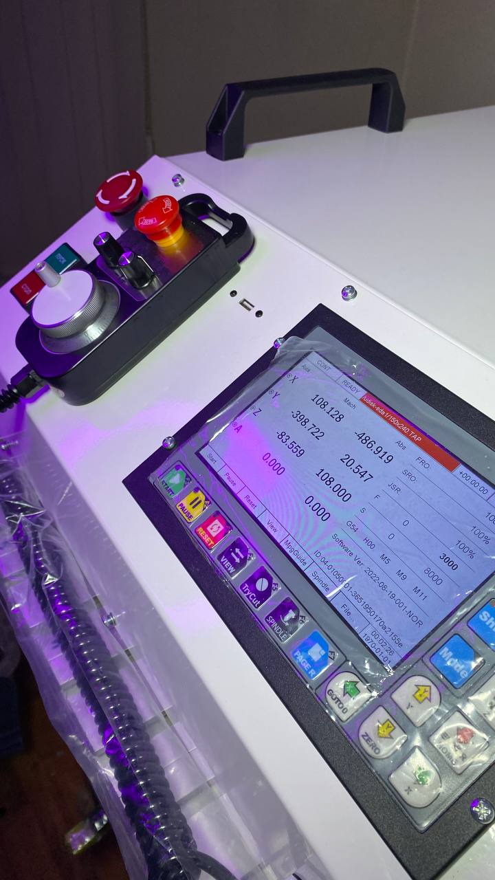

Всем привет!. На станки теперь ставлю контроллеры DDCS
