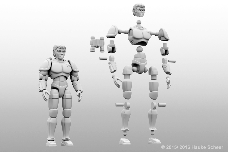

Хорошо, допустим, но у меня будет 2 проблемы:
1) Что-то мне подсказывает, что 3х осей будет мало, чтобы выточить что-то такое: 2) По ссылке только механика. Как я понял мне еще много нужно бдует докупить и дособрать. И дело тут не в цене, а в том, что я новичек поэтому зараннее сразу всё вместе заказать не смогу. Да и как собирать придется голову поломать. И с учетом, что живу я в Беларусе, а заказывать мне нужно будет из России или с Алика я боюсь, что моя идея "купить станок, чобы что-то на нем делать" легко превратится в "делать станок" и затянется на года пол.

frenzyk писал(а): ↑ 1) Что-то мне подсказывает, что 3х осей будет мало, чтобы выточить что-то такое:
"Что-то" мне подсказывает, что на штуку баксов с помощью сторонней ювелирной 3д-печати можно сделать 5-10 таких проектов на хоббийном уровне. При этом вы будете заниматься своим хобби, а не ковырянием со станком и CAM-обработкой.
Re: 5 осный LY CNC Настольный фрезер(китай) - стоит ли брать?
frenzyk писал(а): ↑ Что-то мне подсказывает, что 3х осей будет мало, чтобы выточить что-то такое:
А ты точно хочешь такое делать?
Может лучше использовать 3д печать? Например с помощью фотополимерной печати такое сделать легко.
Если представим что ты решил фрезеровать такое на данном станке из воскового бруска:
1) Очень непросто подготовить управляющую программу в CAM програме
2) Возможно потребуется обработка несколькими фрезами, и смена фрез с ошибкой сразу испортит заготовку.
3) станок настолько хлипкий, что скорость обработки будет крайне медленная, а если заготовка еще тяжелее, будет много дефектов на изделии.

kfmut писал(а): ↑ сторонней ювелирной 3д-печати
Что понимается под ювелирной 3д-печатью? Примеры?
selenur писал(а): ↑ 3д печать
Нет. Фотополимер дорогой и очень узкоспециализированный.
selenur писал(а): ↑ 1) Очень непросто подготовить управляющую программу в CAM програме
steals_y2k говорил, что пос процессор не сложно подготовить. Или вы что-то иное имеете ввиду?
selenur писал(а): ↑ 2) Возможно потребуется обработка несколькими фрезами, и смена фрез с ошибкой сразу испортит заготовку.
Никто не запрещает поучится менять на простых заготовках.
selenur писал(а): ↑ еще тяжелее,
Тяжелее в плане веса или чего?

frenzyk писал(а): ↑ steals_y2k говорил, что пос процессор не сложно подготовить. Или вы что-то иное имеете ввиду?
1) Имея 3Д деталь в CAM программе, необходимо ввести информацию о фрезах которыми будет выполняться фрезеровка, потом вводится информация о исходной заготовке грубо говоря брусок размером хх на хх на хх, и вот тут начинается самое сложное, выбирая ту или иную фрезу, необходимо выбирать алгоритм(стратегию) съема материала с заготовки, причем так чтобы не сломать саму фрезу, не зацепить соседние элементы 3д модели, не зацепить держатель заготовки (тиски). Что в итоге даст некую траекторию движения по осям для каждой фрезы.
2) Необходимо специальный модуль (постпроцессор) настроить так, чтобы он мог формировать правильный G-код под твой станок. Но данный модуль на вход принимает информацию о том какой фрезой, по какой траектории двигаться, относительно заготовки, из первого пункта.
