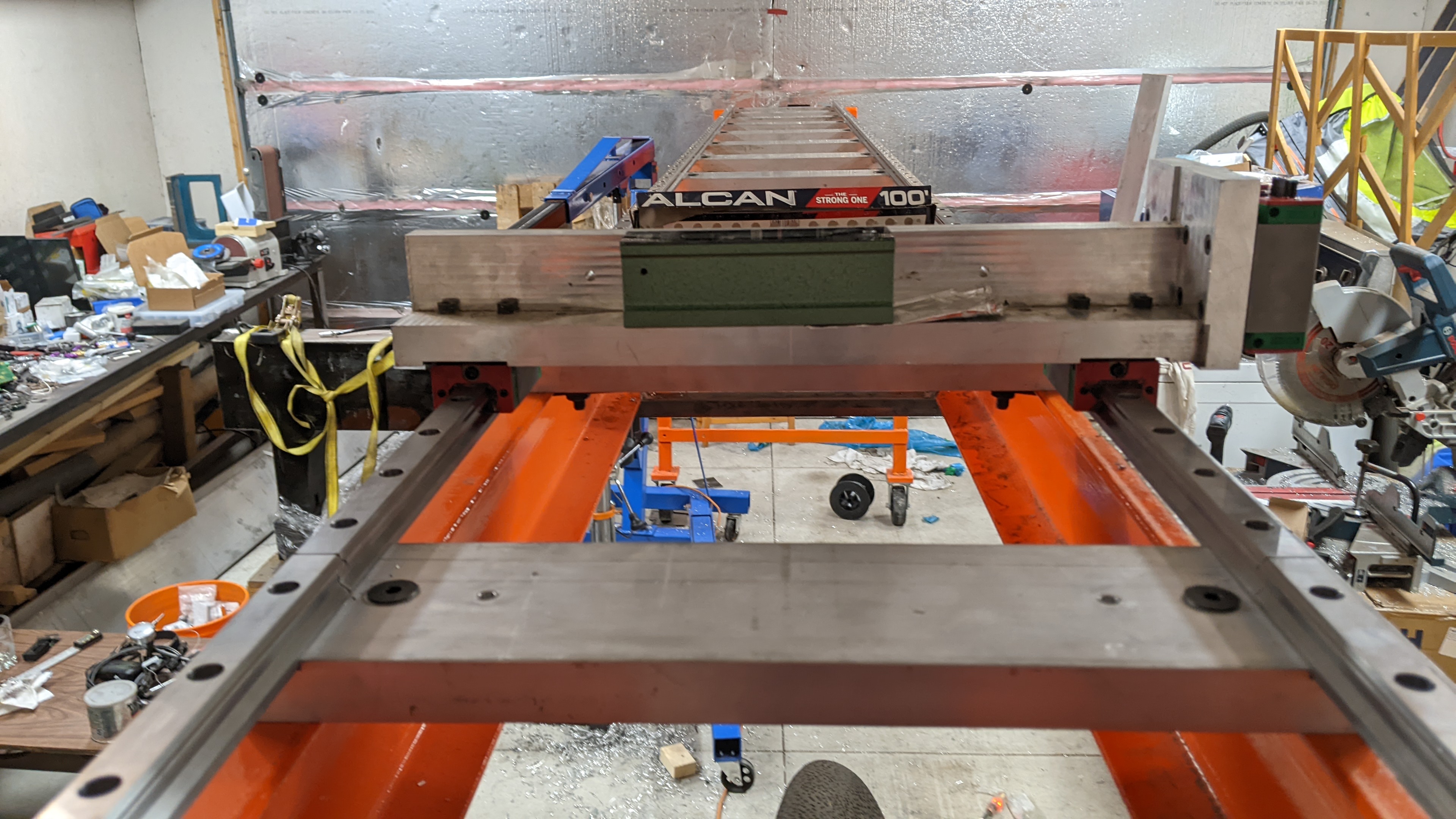

Сообщение serjkru »
Доброго времени суток форумчане!
Решил поделиться как я делал станок по дереву в условиях гаража.
Привезли портал станка:
PXL_20211225_184037786.jpg (2630 просмотров) <a class='original' href='./download/file.php?id=201065&mode=view' target=_blank>Загрузить оригинал (768.64 КБ)</a>
Приварил направляющие под рельсы hiwin:
PXL_20211227_055358836.jpg (2630 просмотров) <a class='original' href='./download/file.php?id=201066&mode=view' target=_blank>Загрузить оригинал (1.32 МБ)</a>
Теперь нужно как-то это все отфрезеровать. Начинаем собирать самодельную "установку":
PXL_20220109_031027663.jpg (2630 просмотров) <a class='original' href='./download/file.php?id=201067&mode=view' target=_blank>Загрузить оригинал (1.33 МБ)</a>
PXL_20220109_031004513.jpg (2630 просмотров) <a class='original' href='./download/file.php?id=201068&mode=view' target=_blank>Загрузить оригинал (1.69 МБ)</a>

Начинаем фрезеровка:
PXL_20210613_001116549.jpg (2630 просмотров) <a class='original' href='./download/file.php?id=201069&mode=view' target=_blank>Загрузить оригинал (1.55 МБ)</a>
PXL_20210613_001101589.jpg (2630 просмотров) <a class='original' href='./download/file.php?id=201070&mode=view' target=_blank>Загрузить оригинал (871.87 КБ)</a>

Приступаем к выставлению рельсов:
PXL_20210616_005926741.jpg (2630 просмотров) <a class='original' href='./download/file.php?id=201071&mode=view' target=_blank>Загрузить оригинал (1.51 МБ)</a>

Доброго времени суток форумчане,
В хронологическом порядке опишу мои старания:
Приехал мост в одно зимнее утро:
IMG-20211217-WA0012.jpeg (2411 просмотров) <a class='original' href='./download/file.php?id=201667&mode=view' target=_blank>Загрузить оригинал (1.55 МБ)</a>
Так как к мосту были прекрепленны колеса то не составило труда закатить в гараж:
IMG-20211217-WA0010.jpeg (2411 просмотров) <a class='original' href='./download/file.php?id=201668&mode=view' target=_blank>Загрузить оригинал (1.5 МБ)</a>
Приступаем к навариванию проставок под рельсы:
PXL_20211227_055502345.jpg (2411 просмотров) <a class='original' href='./download/file.php?id=201669&mode=view' target=_blank>Загрузить оригинал (407.1 КБ)</a>
Ну и параллельно собираем шкаф управления:
(К слову сказать моторы управляются по интерфейсу который пишу на языке программирования с++)
IMG-20220122-WA0005.jpeg (2411 просмотров) <a class='original' href='./download/file.php?id=201670&mode=view' target=_blank>Загрузить оригинал (1.22 МБ)</a>
Приступаем к установке конструкции для фрезеровки боковых поверхностей:
PXL_20220109_031027663.jpg (2411 просмотров) <a class='original' href='./download/file.php?id=201671&mode=view' target=_blank>Загрузить оригинал (1.33 МБ)</a>
И выставляем сие чудо по уровню:
PXL_20220109_031004513.jpg (2411 просмотров) <a class='original' href='./download/file.php?id=201672&mode=view' target=_blank>Загрузить оригинал (1.69 МБ)</a>
Фрезеровка!
https://youtu.be/Fy2cuNNm_K8
А вот и результат:
PXL_20220201_041153008.jpg (2411 просмотров) <a class='original' href='./download/file.php?id=201673&mode=view' target=_blank>Загрузить оригинал (1.6 МБ)</a>
Выставляем мастер рельс:
PXL_20220201_050232457.jpg (2411 просмотров) <a class='original' href='./download/file.php?id=201674&mode=view' target=_blank>Загрузить оригинал (1.39 МБ)</a>
Рельсы выставленны!
PXL_20220201_050241253.jpg (2411 просмотров) <a class='original' href='./download/file.php?id=201675&mode=view' target=_blank>Загрузить оригинал (1.97 МБ)</a>
Время приварить проставку под зубчатую рейку и отфрезеровать:
PXL_20220204_002652244.jpg (2411 просмотров) <a class='original' href='./download/file.php?id=201676&mode=view' target=_blank>Загрузить оригинал (2.31 МБ)</a>
Выставляем рейку:
PXL_20220207_014550324.jpg (2411 просмотров) <a class='original' href='./download/file.php?id=201677&mode=view' target=_blank>Загрузить оригинал (1.46 МБ)</a>
Рейка выставленна.
PXL_20220207_014513100.jpg (2411 просмотров) <a class='original' href='./download/file.php?id=201678&mode=view' target=_blank>Загрузить оригинал (1.55 МБ)</a>
Спасибо за внимание!
Продолжение следует....
