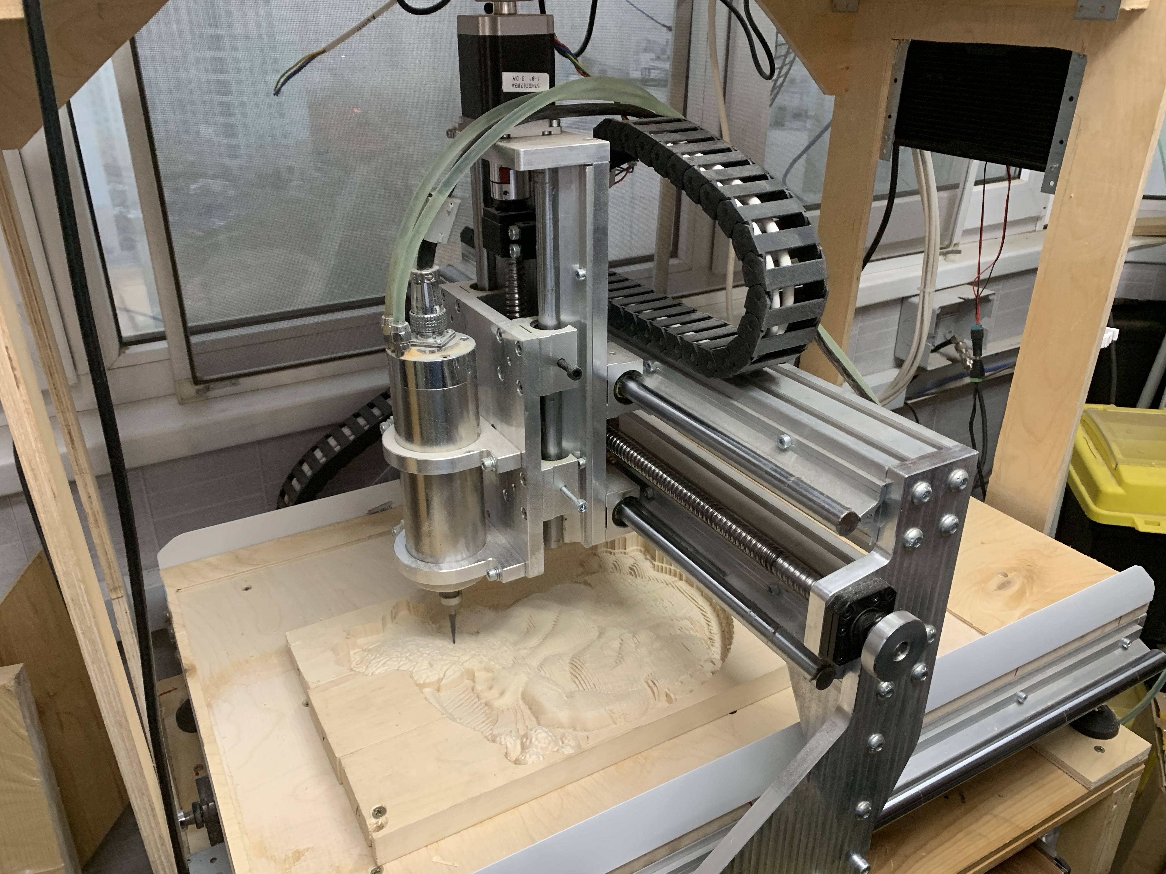

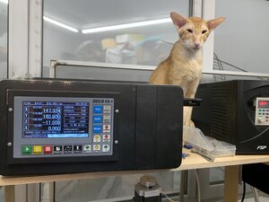

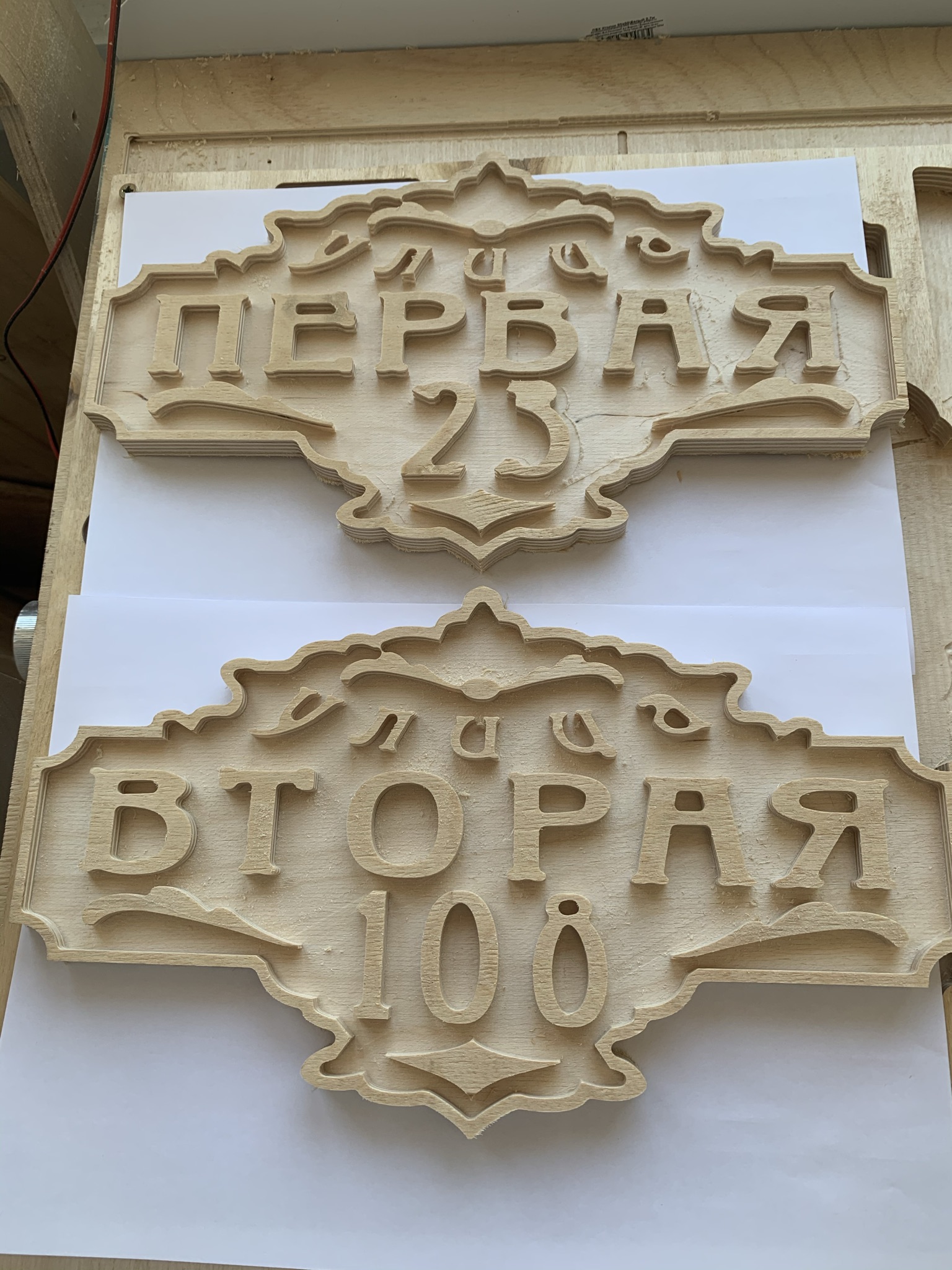

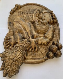

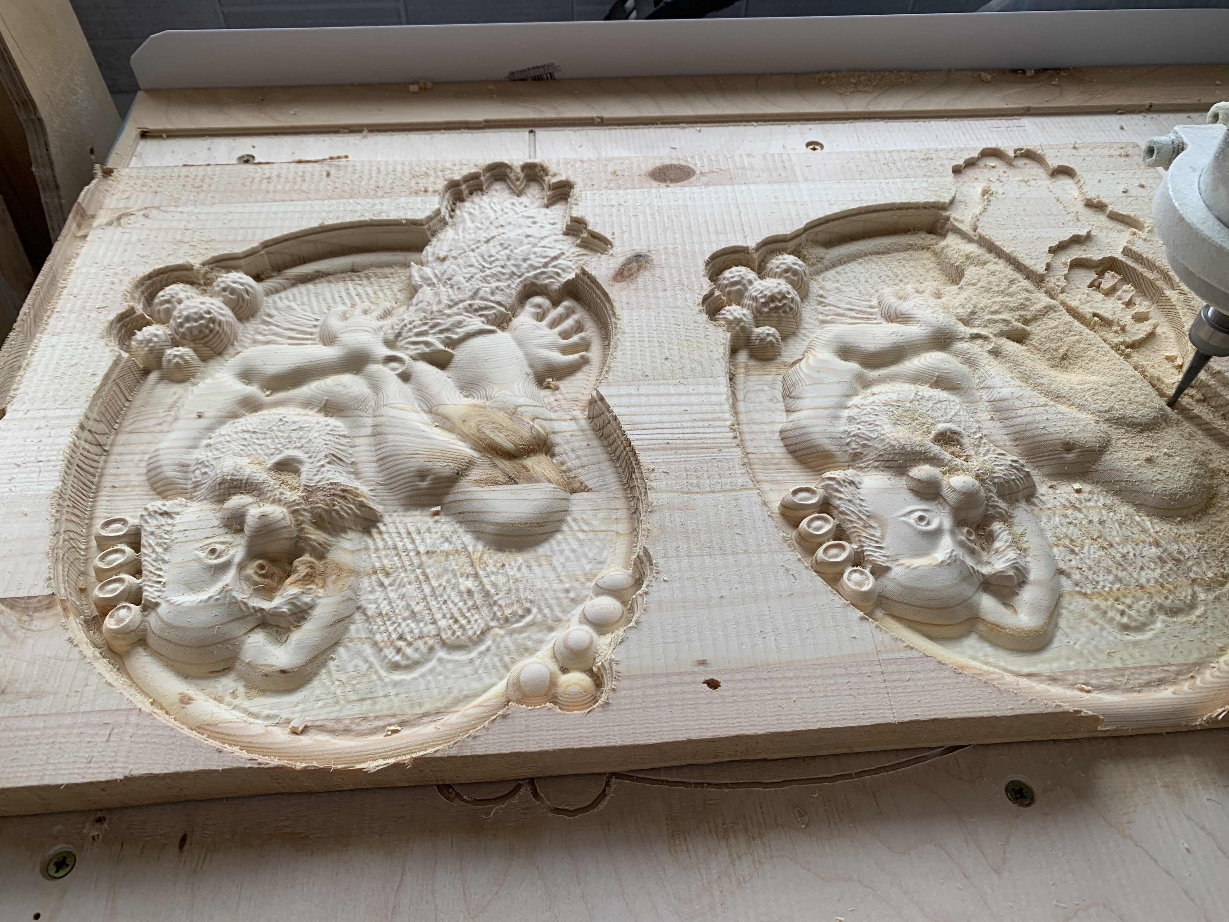

Собсно понимаю, что молчание в теме немного затянулось решил написать несколько строк о станке. Станок заказывался на замену китайца с полем 30 на 40 и полностью меня удовлетворяет. Станок работает как хоббийный , стоит дома используется для вырезания самоделок из фанеры и для 3D резьбы.
Шаговики стоят нама 23, контроллер автономный DDCSV 3.1 с дополнительным ручным пультом управления. Шпиндель мощностью 800 Вт с водяным охлаждением из частотником. Несколько фото и видео работы, потом добавлять как буду что то красивое делать))

maksland писал(а): 19 окт 2020, 14:46 кот тоже неплохо получился
Кот штатный сотрудник отк)) все проверяет) если фрезы оставил открытые- наводит порядок) все на пол скидывает))

Ну вот, как и ожидалось, станочек вполне нормально запилил по дереву. Думаю и по алюминию съем до 0.3мм вполне осилит! Сколько вес станка получился?

Питерский писал(а): 19 окт 2020, 18:05 Ну вот, как и ожидалось, станочек вполне нормально запилил по дереву. Думаю и по алюминию съем до 0.3мм вполне осилит! Сколько вес станка получился?
Да вот я не взвешивал но вдвоем на балкон вытащили) потом правда олелись шаговики и шпиндель. Может у Ильи есть данные по массе? Пилит дерево очень бодро)) как что то симпатишное буду пилить сниму на видео
