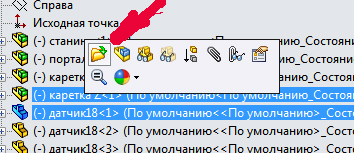

Здравствуйте. А можно получить детали для фрезеровки проекта A64P по отдельности от сборки? В солидворкс не получается их отделить от сборки, или подскажите как сделать!

Сообщение Provodnik »
Вполне получается.
Нажмите "сохранить как" и выберите тип файла "части/детали", не "сборка".
Поставьте галку "все детали"
Будет Вам счастье

Спасибо за ответ! Пробовал, не то. В руководстве солидворкс сказано - Нажмите правой кнопкой на деталь и выберети " Открыть деталь" и она откроется в новом окне. У меня такого ни при каких вариантах не появляется. Для фрезеровки мне нужна сторона детали, затем её сохраняем в dwg , и в арткаме задаëм траектории. По Вашему методу, после сохранения, нет возможности отодвинуть деталь от сборки, а импорт в двг не дает полную картину детали. Я не полностью знаю солид. Может что то я не так делаю?

Provodnik
Сообщения: 195
Зарегистрирован: 11 мар 2018, 17:40
Репутация: 13
Re: 600х400х120 открытый проект
Startx писал(а): выберети " Открыть деталь" и она откроется в новом окне. У меня такого ни при каких вариантах не появляется.
Странно.
Должно работать.
Отодвинуть не получится если сохранить как детали. Это верно
Тут или одно или другое

Provodnik
Сообщения: 195
Репутация: 13
У меня вообще 2014 стоит
Вот эта кнопка . Все открывает

Открываются детали отдельно без проблем вчера проверил СВ19.Из сборки не пробовал.

В итоге скачал компас, в нём каждую деталь сохранял в степ, затем в солид и из него в двг. Всем спасибо кто откликнулся. Насчет солидкам да, это в перспективе.
