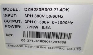

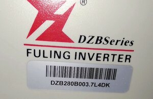

Друзья, помогите начинающему разобраться в чем проблема. На работе встал фрезер, встала работа. Поясню по порядку.
Инвертер такой

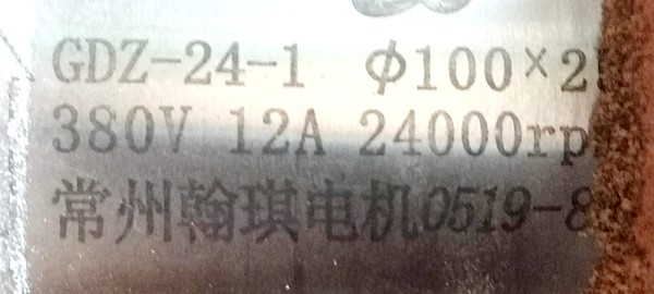

Шпиндель такой
f3.jpg (3132 просмотра) <a class='original' href='./download/file.php?id=186475&mode=view' target=_blank>Загрузить оригинал (39.62 КБ)</a>

1) Есть ли где инструкция по Fх.хх функциям настроек на русском языке? Конкретно интересует блок F0 и F1.
2) Какой из параметров конкретно отвечает за переключение управления на пульт DSP ? Дело в том, что сейчас шпиндель можно запустить и остановить с клавиатурного блока частотника. Т.е. клавишей On/Off на пульте шпиндель не запускается. Раньше было с флешки запускаешь программу на выполнение и он сам запускается. Раскручивается 15 сек и идет в работу. После выполнения останавливается тоже сам. НО в то же время всеми кнопками с пульта он двигается по всем координатам. При нажатии кнопки On/Off слышен где то внутри щелчок реле, но запуска не происходит.
3) После ручного запуска пытались фрезеровать, но фреза, которая к примеру нормально(относительно) выбирала и обрабатывала кромки, сегодня просто в хлам их рвала. Жаль забыл фотку сделать. На пульте скорость подачи кажет 5600, как и было всегда. Какая скорость шпинделя не знаю . На мониторе частотника число 400.
4) В F1 вводятся параметры шпинделя. Какие правильно вводить по его ТХ при следующих данных? Скорость - 24000, ток 8.5А, мощность (380х12) 4.5 кВт. Спец сказал, что якобы нельзя вводить его пограничные значения, чтобы не работал на износ. Но и при введенных 3.5 кВт и токе 6А может тоже не совсем правильно? Может поэтому фреза рвет кромки?

Yurec66 писал(а): 1) Есть ли где инструкция по Fх.хх функциям настроек на русском языке? Конкретно интересует блок F0 и F1.
DZB200 INVERTER.pdf
(3.69 МБ) 7216 скачиваний
Yurec66 писал(а): фреза, которая к примеру нормально(относительно) выбирала и обрабатывала кромки, сегодня просто в хлам их рвала.
Возможно просто шпиндель стал в другую сторону крутиться. Вам там на месте виднее что было и что стало.
Yurec66 писал(а): На мониторе частотника число 400
Yurec66 писал(а): Скорость - 24000, ток 8.5А, мощность (380х12) 4.5 кВт.
Это на корпусе шпинделя? Там ещё частота должна быть написана, 400 скорее всего. Значит на мониторе 400х60/1=24000об/мин.

Евжений писал(а): Это на корпусе шпинделя?
Да, в начале темы я фотки прикладывал с параметрами шпинделя на его корпусе. Как то не совсем уверен касаемо мощности. Если судить по лейбе на корпусе (380В 12А), то это получается 4.5 квт. А по поиску модели GDZ-24-1 выдает, что он 3.2 кВт
Re: Фрезер взбесился.
Yurec66 писал(а): то это получается 4.5 квт
7.888 кВт, если ничего не путаю с формулой

Из курса физики P=U*I. 380V*12A = 4560вТ. Другой вопрос в параметрах значения мощности и тока нужно вводить реальные или уменьшенные на сколько то % для запаса , чтобы не работал на пределе?

Yurec66 писал(а): P=U*I.
Это для постоянного тока. Для переменного - не так )
Зачем что-то уменьшать? Вводите с таблички на двигателе и всё.

Даже не знаю.... Забыл наверное. Так как правильно будет и какие данные вводить в раздел F1.0x ? На шильдике только напряжение и ток.
Кстати, вы оказались правы насчет фрезы, что рвала материал. Шпиндель крутился в обратную сторону. Возможно после сбоя напруга как то поменялась на противоположное значение. Так с кнопкой аварийной остановки. Правда ее восстановили в параметрах с пульта, стрелочку перевернули. А что касаемо шпинделя , параметр F1.10, то стояло все верно, 2, но крутился в обратную сторону. Поменял на 1, но это не верно. Где то глубже искать нужно, а в параметрах направления вращения выставлять правильно.
