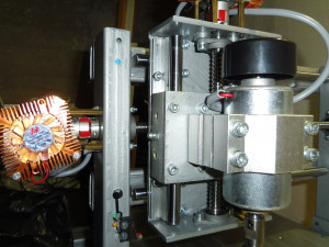

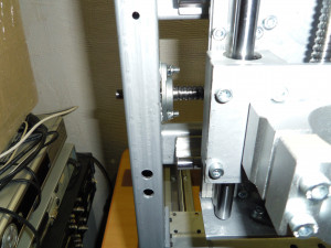

Сообщения: 3776
Re: Гравировка печатной платы, дорожки разной ширины
Ему хорошо бы со стороны муфты поставить подшипник и зажать/расклинить между подшипниками ШВП. Я так на своем первом станочке делал, ШВП были только с проточками по концам, подкладывая шайбы распирал подшипниками по обоим концам ШВП от продольного люфта (как на фото).

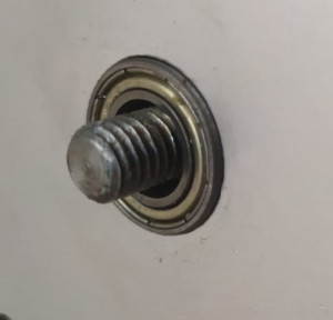

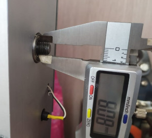

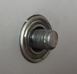

Снял сейчас ручки с концов ШВП, в итоге я так понимаю там резьба М8, купил гаек и шайб. Сегодня вечером буду опробовать.

iMaks-RS писал(а): 01 сен 2020, 09:14 Глянул ещё раз фото твоего станка в теме.. тебе можно обойтись без лишних трат..
У тебя же с концов швп торчат ручки )))) сними их.. подложи шайбу и затяни гайкой с копролоном или обычную гайку и шайбу Гровера ))) Получишь жесткую фиксацию на концах.. в пределах люфта подшипника )))
На счёт муфт.. видно что стоят "детские".. размером не больше ШВП.. явно не 25*30... а под винты 8мм... для 3Д принтеров.. Замени их на прямые жесткие.. ибо замена на полеуретан потребует слесарных работ ))) Такая мелкая модернизация стоит копейки. Должна помочь решить проблему.
Ок начну сегодня с гаек, если останутся вопросы, то закажу жесткие муфты. Огромное спасибо за идею!
Только вот вопрос, а как зафиксировать ШВП на момент затяжки гаек?...
Сообщение iMaks-RS »
ручные тиски и тряпка/разрезанный шланг с внутренним диаметром 16мм )
Только есть другая печаль.. подшипник зафиксирован только своей посадкой.. но хотя-бы первый шаг сделай и без замены муфт проверь.. должно быть получше с платами, чем "в стоке".
