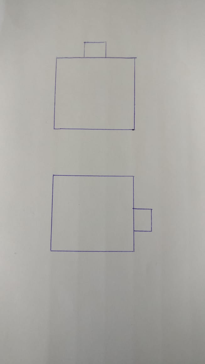

Добрый день, коллеги.
Подскажите, устанавливал ли кто направляющие оси Х в разных полостях (рис 1)?
Есть ли плюсы относительно стандартной установки в одной плоскости?
Заранее благодарю

Нет плюсов. Только лишние проблемы обрабатывать посадочные поверхности в 2 плоскостях , что на балке, что на каретке

У меня не в разных плоскостях, но на разных уровнях: левая Х на торце стола, а правая опущена под стол

Advancemedia, если изображена балка портала, то трубы не должны идти порознь, а скреплены между собой.

А вдруг это два бруска цельного металла :freak:
Сообщения: 13713
Re: Направляющие в разных плоскостях. СтОит ли?
неважно из чего они. щелевой портал зло.

В середине явно будет ШВП, а вот сзади можно и прикрыть ;)
Сообщения: 13713
херня это все. балка должна быть одним цельным контуром.

Я в паузах размышляю о версии Тадам-3 и с размещением рельс Х на разных уровнях, в разных плоскостях. У меня станок стоит в загоне, длинной стороной вплотную к стене. Думаю сделать по той стороне вертикальную стенку (да-да, как обычно, из щита) и по ней рельс и рейку. В чем вижу плюсы? - не будет плеча от балки портала до опоры и привода Х, мотор будет (скорее всего) за балкой портала. Избавиться от плеча мм300-400 это плюс не кот начхал. Все будет как в песне - "одна нога у ней была короче, другая деревянная была".
