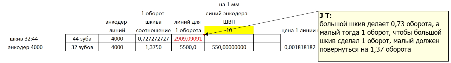

Hugo, ты в. Ращетах своих не ошибся случайно,

Gestap писал(а):Hugo, ты в. Ращетах своих не ошибся случайно,
Step.jpg (2576 просмотров) <a class='original' href='./download/file.php?id=184172&mode=view' target=_blank>Загрузить оригинал (167.71 КБ)</a>
Вроде старался, в экселе рассчитал.

чет не верится по видео, что такая скорость.
Шкивы крутятся будь здоров.....
Импульсы на единицу перемещения пересчитай-ка.
Шаговик сколько шагов на оборот?
Микрошаг какой выставлен на драйвере?
В настройках ЧПУ сколько импульсов на мм?

Umnik писал(а):
на драйвере (микровыключателями) выставлено 4000 (иногда для сравнения баловался с 1000)
В проге UCCNC (аналог MACH3) выставлено 550 импульсов на миллиметр
Шаговик делает за оборот (энкодер у него на 4000 линий) 2909,09091 шагов, но так как редукция 44к32, то надо для 1 оборота большого шкива малому сделать 5500 шагов.

Hugo писал(а):на драйвере (микровыключателями) выставлено 4000 (иногда для сравнения баловался с 1000)
Так, я не большой спец по срвошаговым, но имхо ты с настройкой намудрил.
Я так понимаю, это обычный шаговик с 200 шагами на оборот, исходя из этого и надо пересчитывать кол-во импульсов.
На разрешение энкодера не смотри.
Попробуй выставить микрошаг 3200, а в чпу укажи 440 импульсов на мм
Что получится

у вас что то не то с настройками. обычно берут 200 импульсов на оборот шаговика. допустим шаг 5 мм, дробление 1/8 - это 1600 цифра на драйвере. получаем step per 320 единиц
у вас же редуктор 44/32, значит 44 делим на 32 получаем 1,375. умножаем стандартное количество импульсов на оборот 200 на вашу редукцию. 1,375*200=275 импульсов на 1 оборот мотора
и вот для винта с шагом 10 мм на оборот и дроблением 1/8 имеем step per 220.
для step per 550 должно быть дробление 1/20
