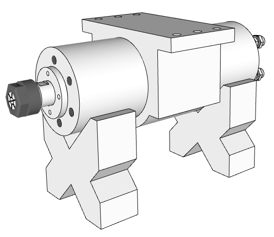

Так как все знают, что кронштейн для шпинделя из Китая - кривой. Возник вопрос, как сделать его прямым?
У меня такие мысли, если зажать шпиндель в кронштейн, то есть кронштейн установить по центру шпинделя, взять две призмы и установить на стол фрезерного станка- это будет гарантией что что кронштейн закреплен в одной плоскости - ровно, и выставить ровно кронштейн в другой плоскости... И сверху проточить плоскость фрезой. Что думаете об этом?
Ps! Я имел в виду, посадочную площадку кронштейна для шпинделя профрезеровать, которая соприкасается с плитой шпинделя

Хорошо бы проверить сначала диаметр посадки под шпиндель и качество ее.
При необходимости проточить как чисто, а после уже в кронштейн шпиндель, выставлять и выравнивать плоскость.
А вообще, если есть возможность, я бы отказался совсем от китайского кронштейна...
Они говняные, силумин какой то пластилиновый, литьё отвратительное.
Если ты гайки сделал вращающиеся, то уж кронштейн то поди нормальный запилишь?

Umnik писал(а):Если ты гайки сделал вращающиеся, то уж кронштейн то поди нормальный запилишь?
Надо работать с тем что есть, на данном этапе - главное запустить, поработать, получить от этого удовольствие, а потом посмотреть слабые звенья и тюнинг, такая у меня стратегия постройки...

Юра ,индикатором часовым пробежаться по кронштейну .Ставишь индикатор с пяткой на кронштейн и измеряешь положение мотор шпинделя. Ты на стол фрезерного собрался ставить эту халабуду ,замумукаешься выставлять, проверять и станок в том числе.Может там пару соток лизнуть шабером. Или по плиткам.А еще быстрее прокладками :D

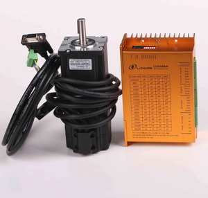

Так как я с сервами не справился (часто уходили в Аларм), перешел на серво-шаговые (LICHUAN набор с замкнутым контуром | 5,5 Нм | 30-100 В постоянного тока или 20-70 В переменного тока), кстати, YAKO драйвера практически такие же.
2020_07_04 11-22.jpg (2907 просмотров) <a class='original' href='./download/file.php?id=184085&sid=460d6a4d034d975fb992db8c8f7a270b&mode=view' target=_blank>Загрузить оригинал (317.57 КБ)</a>
Подсоеденил привода, без нагрузки крутятся хорошо. Подсоеденил шкивы с ремнями, поставил на вращающуюся гайку, крутятся до 4500 мм/мин и уходят в Аларм, 3 раза мигает - как я понял, означает нехватает - недостаточное напряжение... я их запитал 50вольт постоянным током. А они хотят 30-100 В постоянного тока или 20-70 В переменного тока...
У меня есть импульсник на 48 вольт, и есть 3 тороидальных транса, с выходом с 36 вольт переменки и при выпрямлении на постоянный ток, выдают в районе 50 вольт постоянного тока...
А мне надо как-то получить примерно 100 вольт потоянного или 70 переменного тока...
Можно ли тороидальные трансформаторы запитать последовательно? параллельный вариант уже обсуждали, а вот о последовательном я не спросил...
Да и если на тороидальных на вторичной обмотке получается переменный ток, что подходит драйверу, то может вообще исключить диодный мост с конденцаторами и радиатором (он ведь греется), и последовательно соеденить 2 транса?
Мне хотя бы попробовать, как поведут себя моторы на 100 вольтах (или 70 переменки), прежде чем заказывать новый блок питания...
Может, у кого другого ответ есть? подсобите, а то я застрял на электрике, никак не победить ее :thinking:

Hugo, эта херня крутится максимум 1500 об.мин если гайка с редукцией и шаг винта 5мм то это какраз твой максимум 4500мм мин. на винте с шагом 5мм на шаговике можно ехать максимум 6000мм мин а дальше как повезет.
Gestap
Сообщения: 978
Репутация: 1089
Re: Переделка фрезера по дереву (рабочее поле 2500х1250мм)
Сообщение Gestap »
frezeryga, у него шаг 10 вроде.

Напиши ещё раз данные станка - шаг винта, редукцию на гайке.
Ну и мануал бы на эти сервошаговые, чтобы точно понимать, что драйвера говорят, когда падают в ошибку.
Вообще 100В многовато им, имхо, я б больше 70ти не рискнул бы давать.

можешь последовательно соединить обмотки. только фазировку обмоток нужно правильную подобрать. но ничего страшного не случится если что то не так соединишь. при правильной фазировке (для тебя) будет сумма напряжений обмоток. при неправильной - идет вычитание одного напряжения обмотки из другого. если есть время, почитай
Сообщения: 4510
Umnik писал(а):Вообще 100В многовато им, имхо, я б больше 70ти не рискнул бы давать.
вскрыть крышку драйвера и посмотреть какие кондеры на входе стоят. Для 100В должны быть 160-ти вольтовые кондеры
