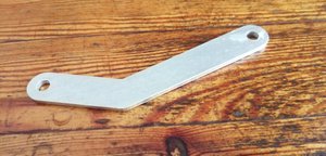

Я тоже режу детали из дюрали без проблем.

Точность?

-0,02 у той что на предыдущей картинке . А так в среднем около -/+0,05.

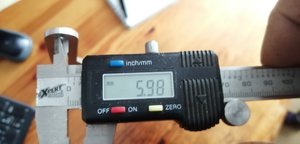

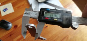

Покури, покури...
Если штангель не врёт. Палец с катка спецыально убрал, чтобы не сказал что давлю.
IMG_20200611_142025.jpg (4879 просмотров) <a class='original' href='./download/file.php?id=182584&mode=view' target=_blank>Загрузить оригинал (1.17 МБ)</a>
IMG_20200611_142109.jpg (4879 просмотров) <a class='original' href='./download/file.php?id=182585&mode=view' target=_blank>Загрузить оригинал (1.81 МБ)</a>
Больше ни чего доказывать не буду.

жесть, поверхность после обработки ромбиками а они про сотки, чтобы в сотку-две, её пол дня пилить нужно на фанерном

Внутреннее отверстие таким образом, данным инструментом не измерить точно. Погрешность на внутренних отверстиях будет минимум десятка...
Получить случайно точность около 5 соток не проблема, танцы с бубном начинаются когда надо получить конкретный размер и выдержать его...

Так наплевать мне на эти сотки. Штангелья с разрешением в десятку мне в полне для деревяшек хватает. Когда необходимо что то вырезать из алюминя, станок с задачей справляется.
Я говорил про то что на нормально сделанном станке из фанеры можно нормально работать с вполне приемлемой точносьтю а не заниматся царапаньем.

тоже самое и у вас, хватает увидеть бок детальки алюминиевой, уменьшите режимы подачи увидите разницу.

ЗЫ замерять сотки штангеном с погрешностью в десятку - не лучший способ проверки. Надо хотя б Mitutoyo на замеры подтягивать ;)

Я прекрасно понял что вы хотели этим сказать.
Оглашу режим резанья той детали - фреза двухпёрая д 3мм, заглубление 0,3мм подача 1000 мм/мин,18000 об/мин, от залипания оливковое масло.
Режим этот от пальца. Время не помню, но относительно быстро.
