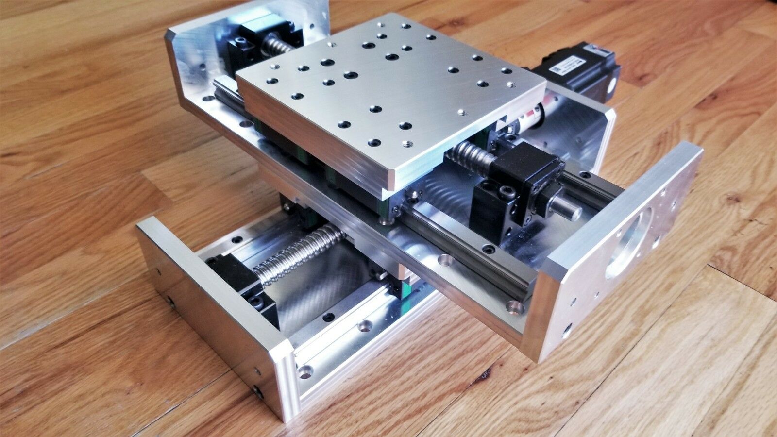

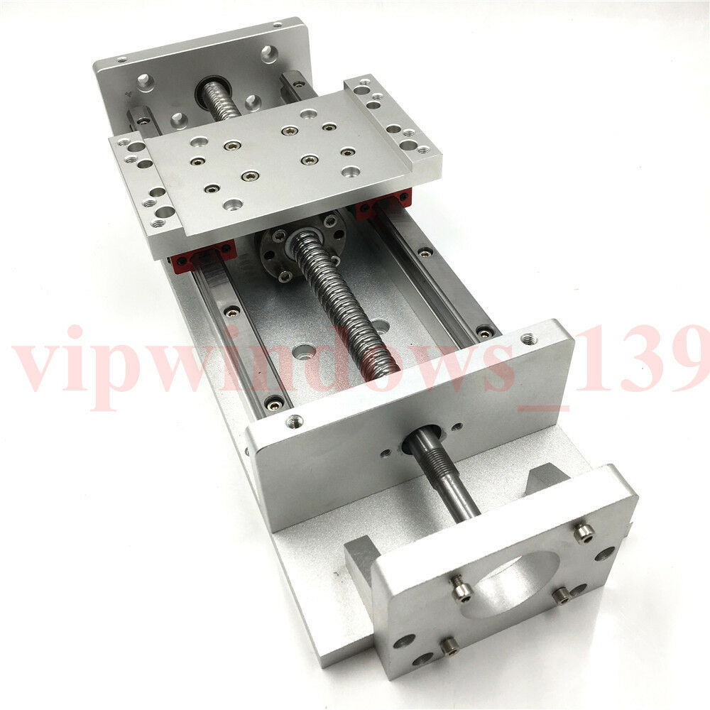

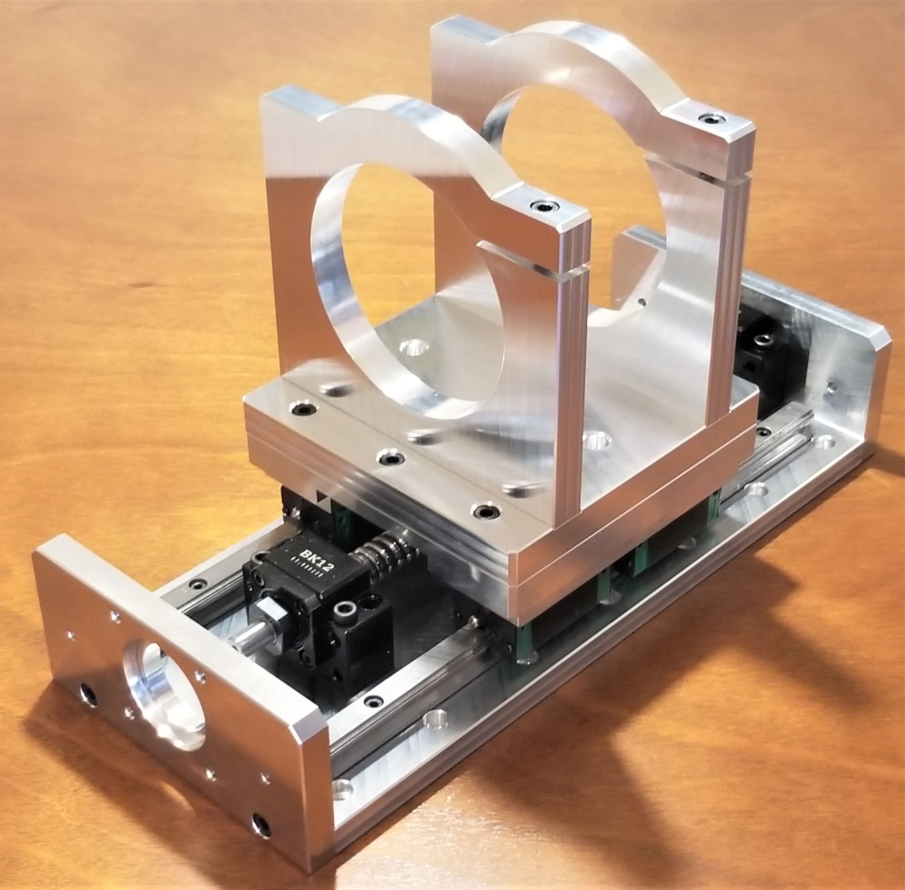

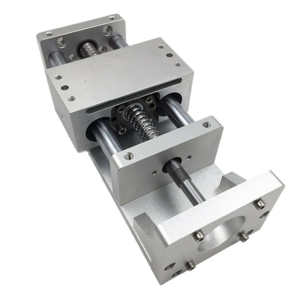

В последнее время в продаже появилось много разных «блоков линейного перемещения» для использования их в конструкции роботов и как оси ЧПУ станков. Длина хода у таких блоков разная — от 100мм до 1м. Качество сборки и используемых комплектующих тоже разное. Вот экземпляры некоторых таких блоков (от дорогих до совсем дешёвых):
block_1.jpg (4730 просмотров) <a class='original' href='./download/file.php?id=182430&mode=view' target=_blank>Загрузить оригинал (329.84 КБ)</a>
block_2.jpg (4730 просмотров) <a class='original' href='./download/file.php?id=182431&mode=view' target=_blank>Загрузить оригинал (98.11 КБ)</a>
block_3.jpg (4730 просмотров) <a class='original' href='./download/file.php?id=182432&mode=view' target=_blank>Загрузить оригинал (74.98 КБ)</a>

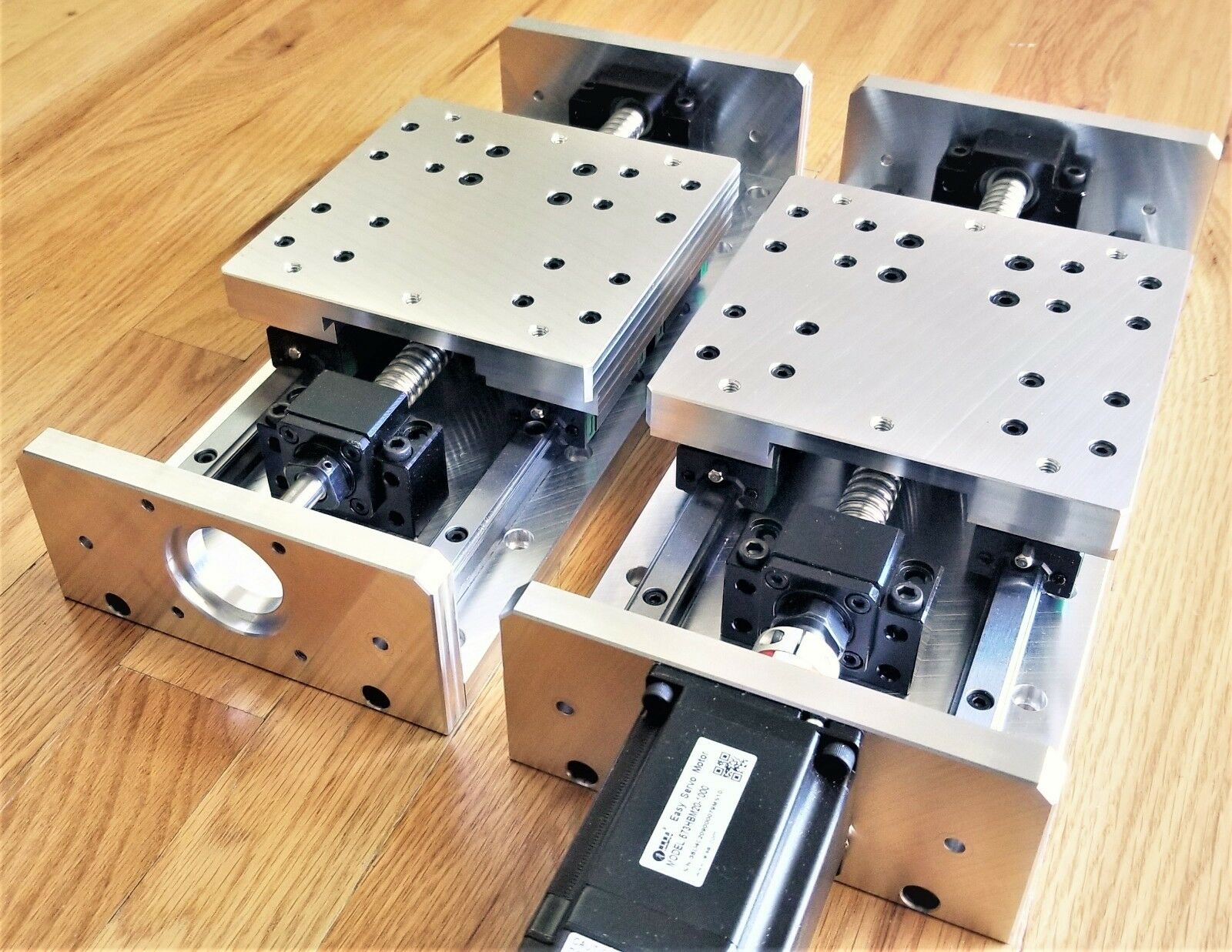

Особенностью таких блоков является то, что их можно скручивать между собой (крепежные отверстия подходят). Например, скрутив 2 таких блока можно получить неплохой координатный стол.
2blocks.jpg (4730 просмотров) <a class='original' href='./download/file.php?id=182429&mode=view' target=_blank>Загрузить оригинал (195.22 КБ)</a>

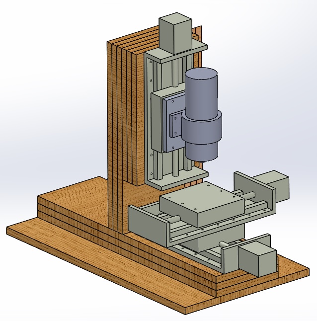

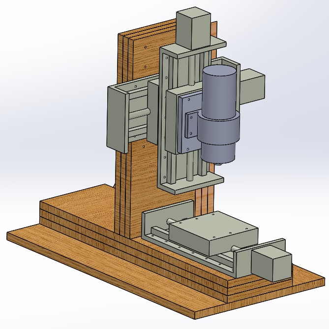

Я хочу собрать хоббийный фрезерный станок из трёх таких блоков (по блоку на каждую ось). На заоблачные характеристики не претендую, но хотелось бы иметь жесткость станка побольше, чем у китайских портальников, типа 3020.
Прошу совета у форумчан в таких вопросах:

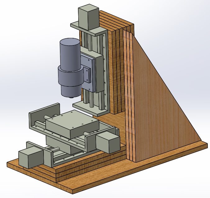

1. Какое расположение блоков будет предпочтительным — перемещение стола в 2х плоскостях (схема 1) или перемещение шпинделя в 2х плоскостях (схема 2)
Схема 1 (4730 просмотров) <a class='original' href='./download/file.php?id=182435&mode=view' target=_blank>Загрузить оригинал (111.53 КБ)</a>
Схема 1
Схема 2 (4730 просмотров) <a class='original' href='./download/file.php?id=182434&mode=view' target=_blank>Загрузить оригинал (116.8 КБ)</a>
Схема 2
2. Если станину сделать из листов ДВП (или фанеры, или дубовой доски) по образцу, как показано на схеме, достаточно ли будет жесткости такого станка для фрезеровки алюминия или, к примеру, латуни? (речь идёт о единичных экземплярах для хобби). Может быть будут какие-то рекомендации по улучшению конструкции станины? Но, со сваркой не знаком, а лепить станину из бетона не хотелось бы.
Gest.jpg (4730 просмотров) <a class='original' href='./download/file.php?id=182433&mode=view' target=_blank>Загрузить оригинал (114.7 КБ)</a>

Если выбирать из двух представленных вами схем, то первый вариант предпочтительнее.
По поводу самого агрегата, если делать ради того, чтобы делать - то можно.
Руки занять, опыта набраться, шишек набить.
А если хотите получить реально работающий (в понимании большинства местных обитателей) станочек, то лучше бы конечно отказаться от подобного конструктива.

Жесткость подобных станков целиком и полностью зависит от жесткости соединения колонны с основанием. Поэтому лучше сделать конструкцию сварную из толстых квадратных труб, например 160*160 с толщиной стенки побольше

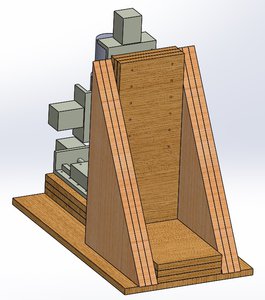

Я хотел бы уточнить кое-что по своим вопросам:
Я показал схематический рисунок станка — то, как я его вижу. На этой схеме станок действительно выглядит несколько хлипким. На самом же деле шпиндель будет крепиться качественными хомутами, которые продаются в комплекте со sliding блоком. Вот они:
20190412_123900.jpg (4596 просмотров) <a class='original' href='./download/file.php?id=182457&mode=view' target=_blank>Загрузить оригинал (1014.38 КБ)</a>
Общие размеры станка не очень большие 700х400ч500мм. Все древесные плиты будут толщиной не менее 20мм и места их креплений будут часто стянуты болтами и шпильками. Люфтов в сборке, естественно, никаких не будет. Остается вопрос только в жесткости самого массива древесины (фанеры, ДВП)

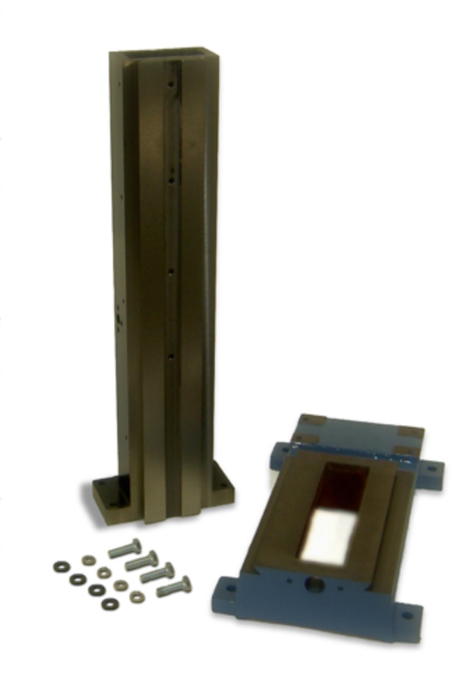

Mamont писал(а):Жесткость подобных станков целиком и полностью зависит от жесткости соединения колонны с основанием. Поэтому лучше сделать конструкцию сварную из толстых квадратных труб, например 160*160 с толщиной стенки побольше
У меня нет сварки. Но можно купить колонну китайского фрезера и прикрутить блоки к ней, вот такую:
KolonnaK.jpg (4596 просмотров) <a class='original' href='./download/file.php?id=182459&mode=view' target=_blank>Загрузить оригинал (48.36 КБ)</a>
Она продаются, как запчасть, стоит копейки. Но по отзывам - перпендикулярть таких колонн не аховая. Колонна крепится к основанию 4-я болтами миллиметров 8. Жесткость всей конструкции «гуляет». Вот я и решил, что десяток скрученных наглухо листов ДВП будут куда жестче и прочнее. Расчетов, конечно, у меня никаких нет, но по ощущениям это так. Я ошибаюсь?

Umnik писал(а): А если хотите получить реально работающий (в понимании большинства местных обитателей) станочек, то лучше бы конечно отказаться от подобного конструктива.
Вы имеете ввиду именно конструктив или использование древесины в качестве несущего материала?

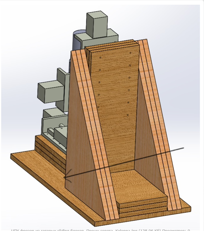

Хорошо! Если в качестве основы станины будет использован алюминиевый профиль, например, 50х50мм.? Улучшит ли это конструкцию? Даже на этом форуме есть примеры метровых портальников из такого профиля, которые все хвалят. Неужели монолитная станина небольшого размера будет хуже по жёсткости? А если нишу между горизонталью и вертикальной балкой армировать и залить бетонном? (Вот всё это пространство между плит)
Kolonna.jpg (4596 просмотров) <a class='original' href='./download/file.php?id=182458&mode=view' target=_blank>Загрузить оригинал (138.06 КБ)</a>
Это поможет? Где по вашему мнению наиболее узкое место в этой конструкции?

Gennadiy111 писал(а): Где по вашему мнению наиболее узкое место в этой конструкции?

Gennadiy111 писал(а):Она продаются, как запчасть, стоит копейки. Но по отзывам - перпендикулярть таких колонн не аховая. Колонна крепится к основанию 4-я болтами миллиметров 8. Жесткость всей конструкции «гуляет». Вот я и решил, что десяток скрученных наглухо листов ДВП будут куда жестче и прочнее. Расчетов, конечно, у меня никаких нет, но по ощущениям это так. Я ошибаюсь?
лет 7 назад купил такую на замену штатной поворотной в JET Х1. Пзволяет сталь резать 20ку по 5мм за проход 12-кой. Более чем хватает жесткости и это чугун. Да, перешлифовывал все. и цена получается не совсем копеейки, она 24 кг весит, из штатов доставка вышла в 2 раза дороже самой колонны

Вы имеете ввиду основание станины, которое изображено в виде одной пластины? Вся эта конструкция будет прикручена к дубовому верстаку. Я даже не подумал дорисовывать всё, что будет внизу. В конце концов, скрутить десяток фанерных листов в основании - вообще не проблема.

Smlua писал(а): лет 7 назад купил такую на замену штатной поворотной в JET Х1. Пзволяет сталь резать 20ку по 5мм за проход 12-кой. Более чем хватает жесткости и это чугун. Да, перешлифовывал все. и цена получается не совсем копеейки, она 24 кг весит, из штатов доставка вышла в 2 раза дороже самой колонны
Сейчас весь станок этого класса продается за 500 дол. (стоимость доставки и разгрузки включены). Колонна, как запчасть, стоит около 150дол. Читал много отзывов по этим "китайцам", смотрел видео с замерами на этих станках. Вердикт вполне однозначный - ни жесткости, ни точности у станков нет. Сделать финтифлюшку для макетного кораблика можно. Сделать точную деталь - нет. Поэтому и цены так упали. Не хочу оспаривать ваш опыт, но по моему "резать 20ку по 5мм за проход 12-кой" - это чересчур.

Gennadiy111 писал(а):почему станина из древесины, или алюминиевая станина на болтах хуже
Потому что это не станина, а набор деталей.
Если вы тщательно все пришабрите, то вероятно, алюминиевая будет даже лучше.
Только вот её цена вам очень не понравится.
Нет, из фанеры не получится. Увы.

Я бы на вашем месте отказался бы от применения готовых блоков и алюминия вообще.
Это не рационально, блоки стоят наверняка немало, но деревянная станина как то не вяжется с тратами на блоки.
И потом, блоки эти только создают видимость того, что с ними дескать удобно работать.
На самом деле наоборот, они ограничивают полет конструкторской мысли, заставляют привязываться к готовым решениям, к существующей конструкции.
А это всегда хуже, чем делать проект таким, каким он должен быть, когда можно свободно моделировать и играться расположением, размерами и формой деталей.
Если хотите делать станок из фанеры, то делайте целиком из нее.
Это даже интереснее, я бы сказал, в некоторой степени, чем станок из люминя.
Нужно решить ряд задач, которые в случае с металлом не возникают - например, как обеспечить резьбовое крепление в фанере, как препятствовать тому, что при затяжке винта она проминается при недостаточной площади соприкосновения притягиваемой детали и фанеры, как обеспечить достаточную жесткость ввиду особенностей самого материала и т.д.
К плюсам фанеры можно отнести дешевизну, обработываемость буквально на коленке и то, что она легко клеется в очень жёсткие конструкции.
В общем, садитесь за проект и рисуйте, думайте и после - делайте.
Комплектуху для начала можно взять недорогую китайскую, рельсы, винты и опоры - для фанерного станочка будет все равно неплохо.
А потом,можно на этом же фанерном потихонечку выпилить новый станок, уже люминивый, если будет очень хотеться...
