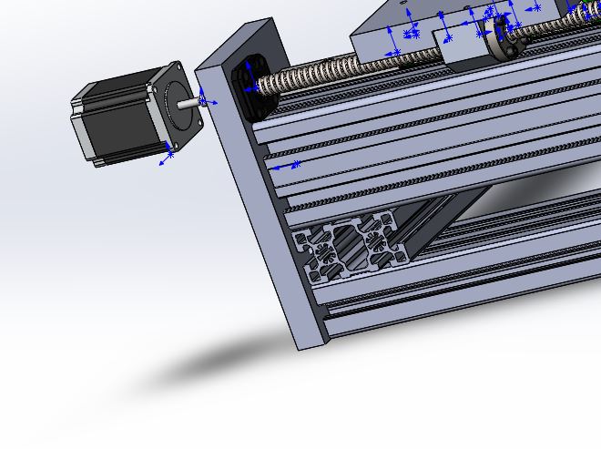

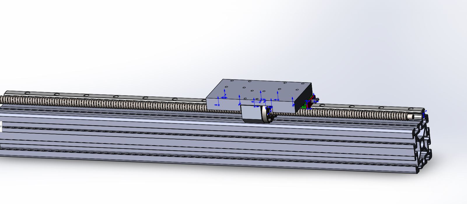

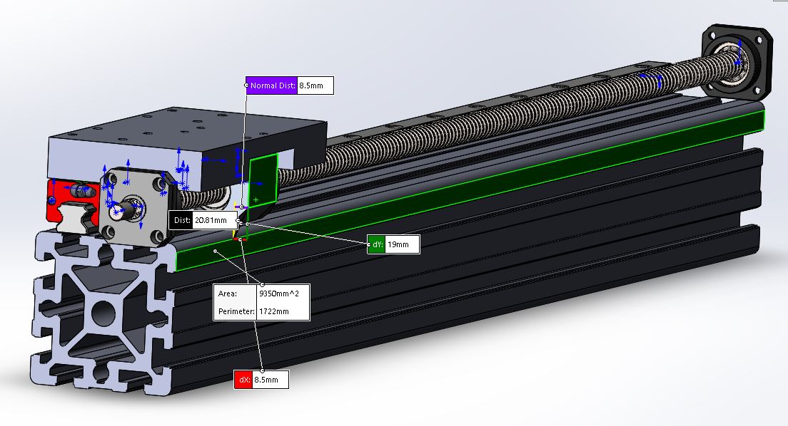

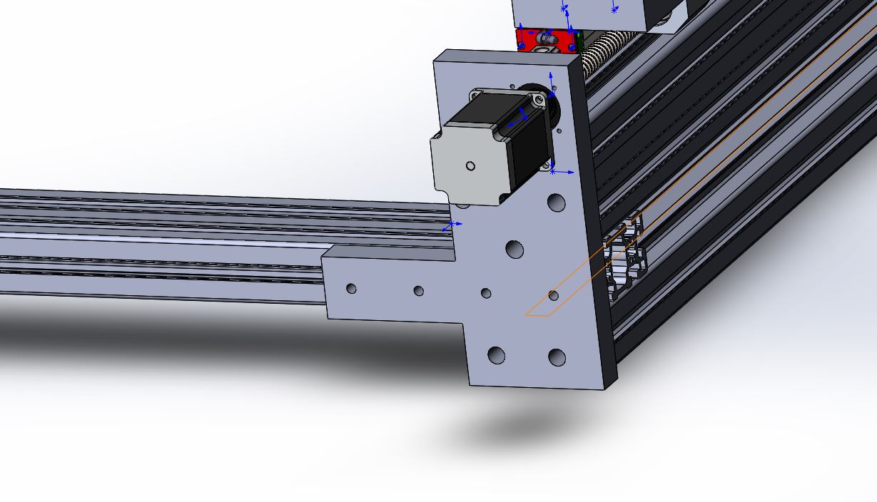

Всем спасибо за советы.
Остановился на таком варианте
Подиум 4А.JPG (3311 просмотров) <a class='original' href='./download/file.php?id=181596&mode=view' target=_blank>Загрузить оригинал (119.79 КБ)</a>
Сообщения: 3776
Re: Грызля по дереву/люминю
daemon78 писал(а):Остановился на таком варианте
Что будет вовнутрь (ближе к столу) ШВП или рельсы?
Сообщения: 13713
по идее внутри швп. чтоб портал опирался нал каретками.
daemon78
Сообщения: 1693
Репутация: 103
Сообщение daemon78 »
xvovanx писал(а):Что будет вовнутрь (ближе к столу) ШВП или рельсы?
frezeryga писал(а):по идее внутри швп. чтоб портал опирался нал каретками.
Ну воооот, вы в очередной раз разрушили мой идеальный мир с розовыми единорогами :( :( :(
Я вообще то во внутрь собирался рельсы.
Дело в том, что опора портала выступает на 10мм за пределы профиля.
Получается я потеряю рабочего хода с обоих сторон по 10мм
5.JPG (3289 просмотров) <a class='original' href='./download/file.php?id=181598&mode=view' target=_blank>Загрузить оригинал (106.78 КБ)</a>
Посоветуйте, как лучше сделать таки

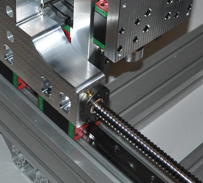

Так как лучше располагать рельсы внутрь или наружу?
Сообщения: 3023
daemon78 писал(а):Так как лучше располагать рельсы внутрь или наружу?
С низу
Screenshot - 21.05.2020 , 15_42_45.png (3255 просмотров) <a class='original' href='./download/file.php?id=181599&mode=view' target=_blank>Загрузить оригинал (637.53 КБ)</a>
daemon78
Сообщения: 1693
Репутация: 103
shalek писал(а):С низу
:thinking: :cheesy:
Не, так у меня точно не выйдет
Umnik
Сообщения: 2563
Репутация: 2153
Настоящее имя: Георгий
Откуда: Калуга
Сообщение Umnik »
Если без защиты, то лучше бы швп снаружи поставить.
Так хоть капельку поменьше на них лететь будет.
А если защита будет, то лучше рельсы снаружи располагать.
Сообщения: 3776
daemon78 писал(а):Я вообще то во внутрь собирался рельсы.
Я рельсы ставлю вовнутрь. Выходит жестче (упор у'же до кореток) и рельсы проще от мусора чистить, чем вал.
Это идеальный вариант, только вот редко у кого он получается ;)
