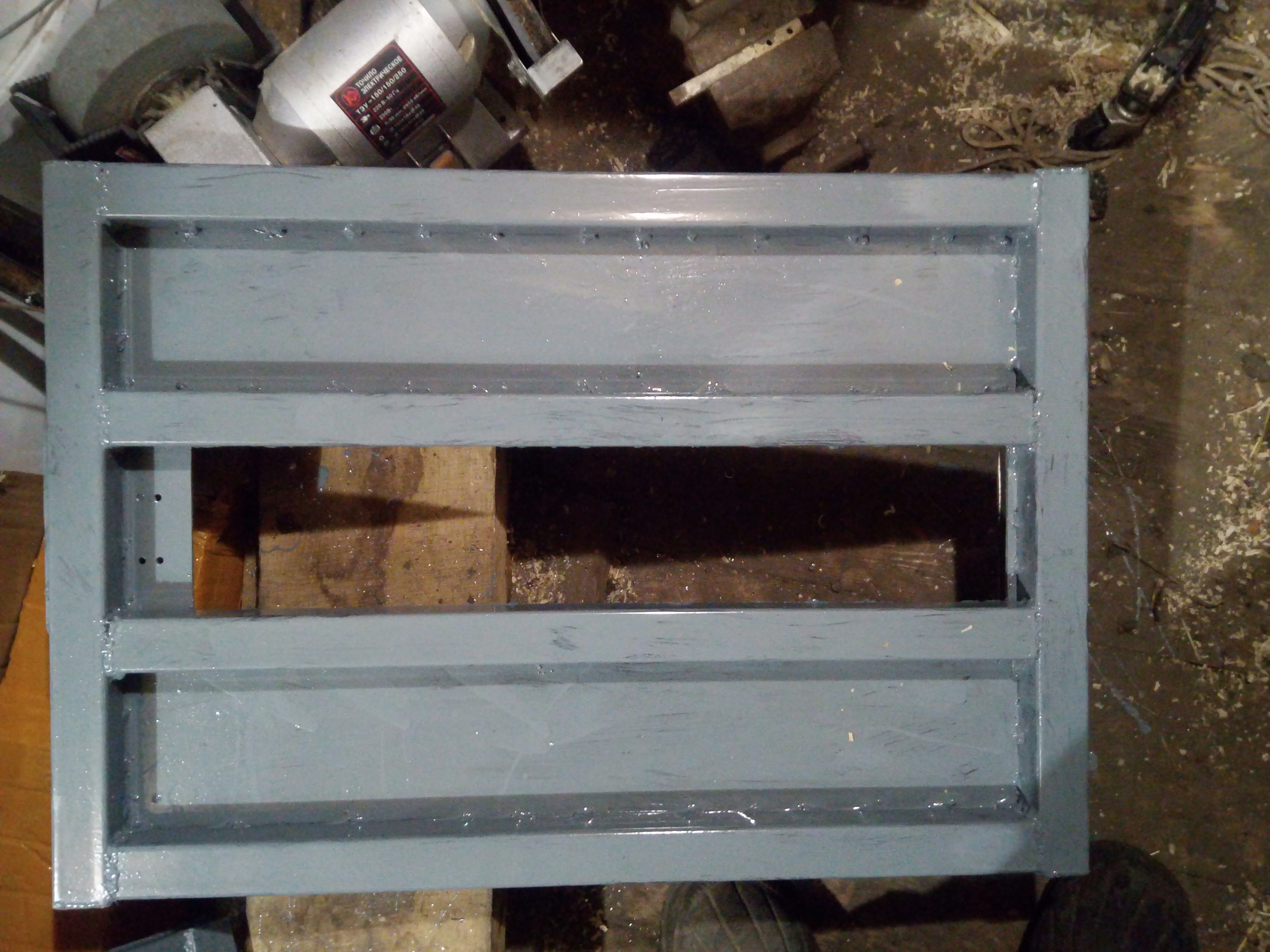

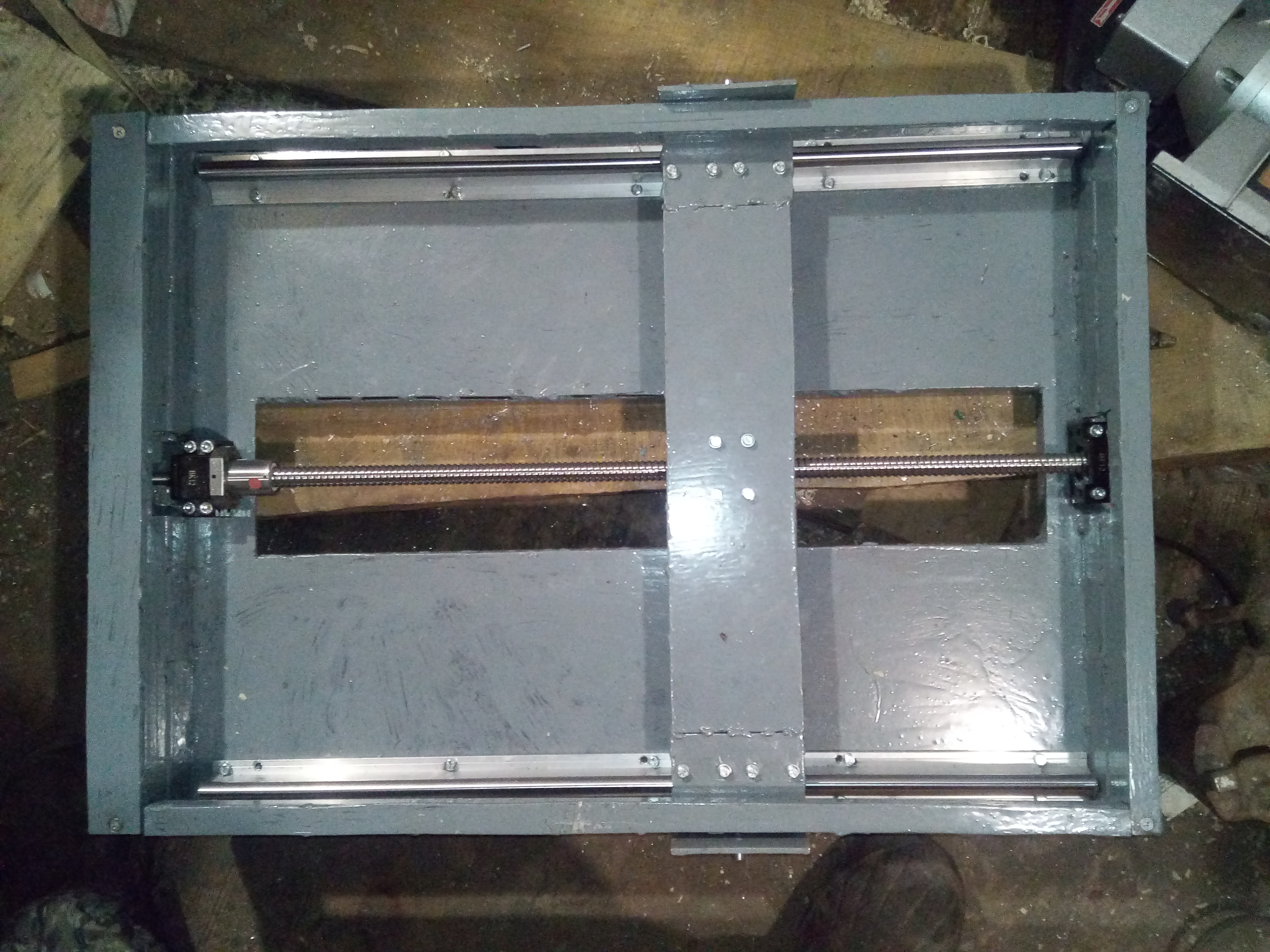

Это моя первая проба пера (сварки/болгарки/кувалды и т.д.).

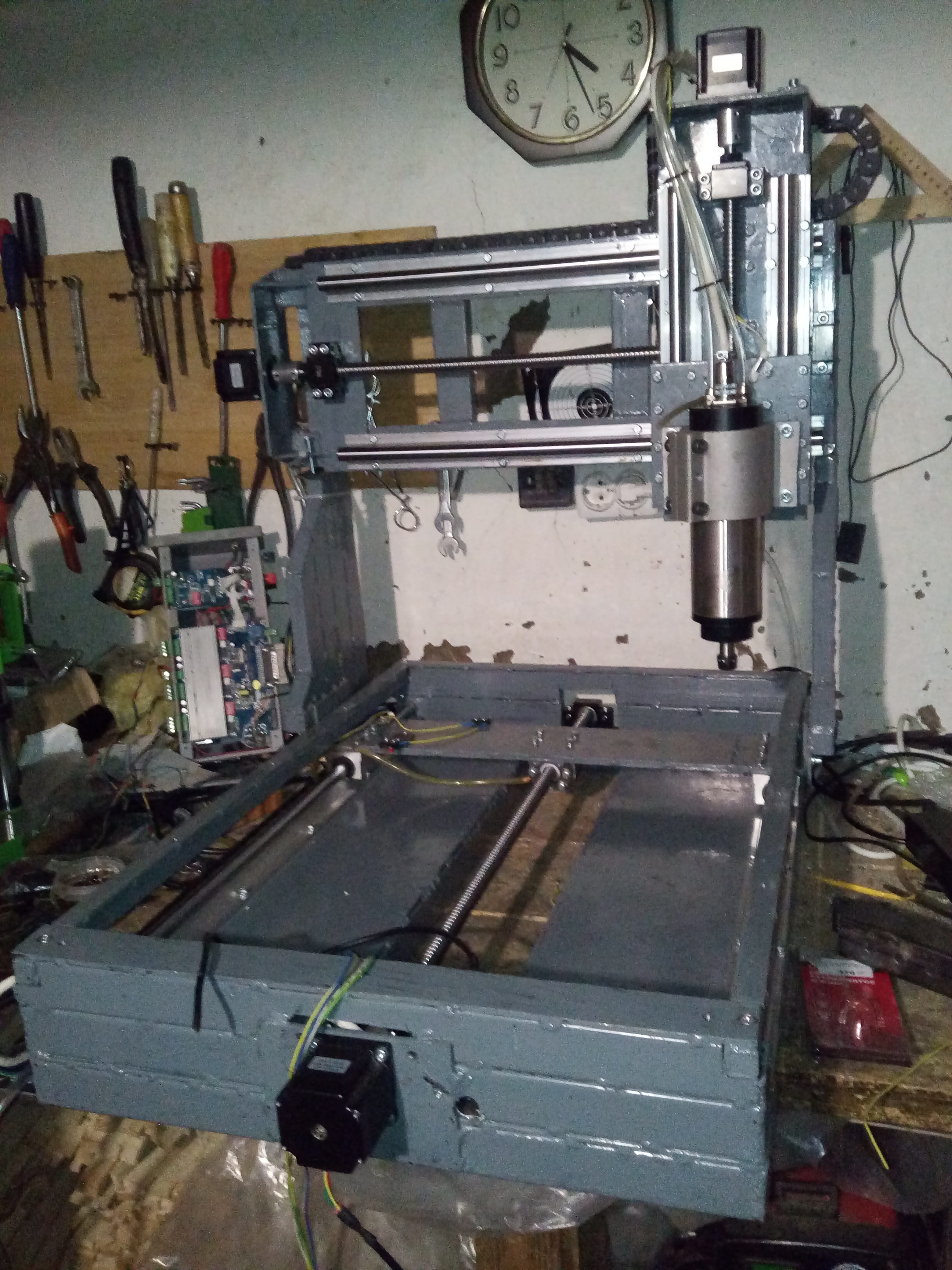

Сварная конструкция из профиля 40х40х2.0, 40х20х2.0, 20х20х2.0, стального листа 8мм и 4мм. ШВП SFU1605, направляющие и подшипники SBR16. Шпиндель с ВО 1,5 кВт. Весит порядка 100 кг. Начал резать/варить/собирать и т.д. в середине октября, запустил в работу на днях. Итого 3 месяца в неинтенсивном режиме.
Рабочее поле: 400х600
Обрабатываемые материалы: делался для дерева.

Начал с осей Z и X (5646 просмотров) <a class='original' href='./download/file.php?id=175418&mode=view' target=_blank>Загрузить оригинал (3.28 МБ)</a>
Начал с осей Z и X
Основание после сварки и покраски (5646 просмотров) <a class='original' href='./download/file.php?id=175421&mode=view' target=_blank>Загрузить оригинал (3.01 МБ)</a>

Основание, вид сверху (5646 просмотров) <a class='original' href='./download/file.php?id=175425&mode=view' target=_blank>Загрузить оригинал (3.3 МБ)</a>

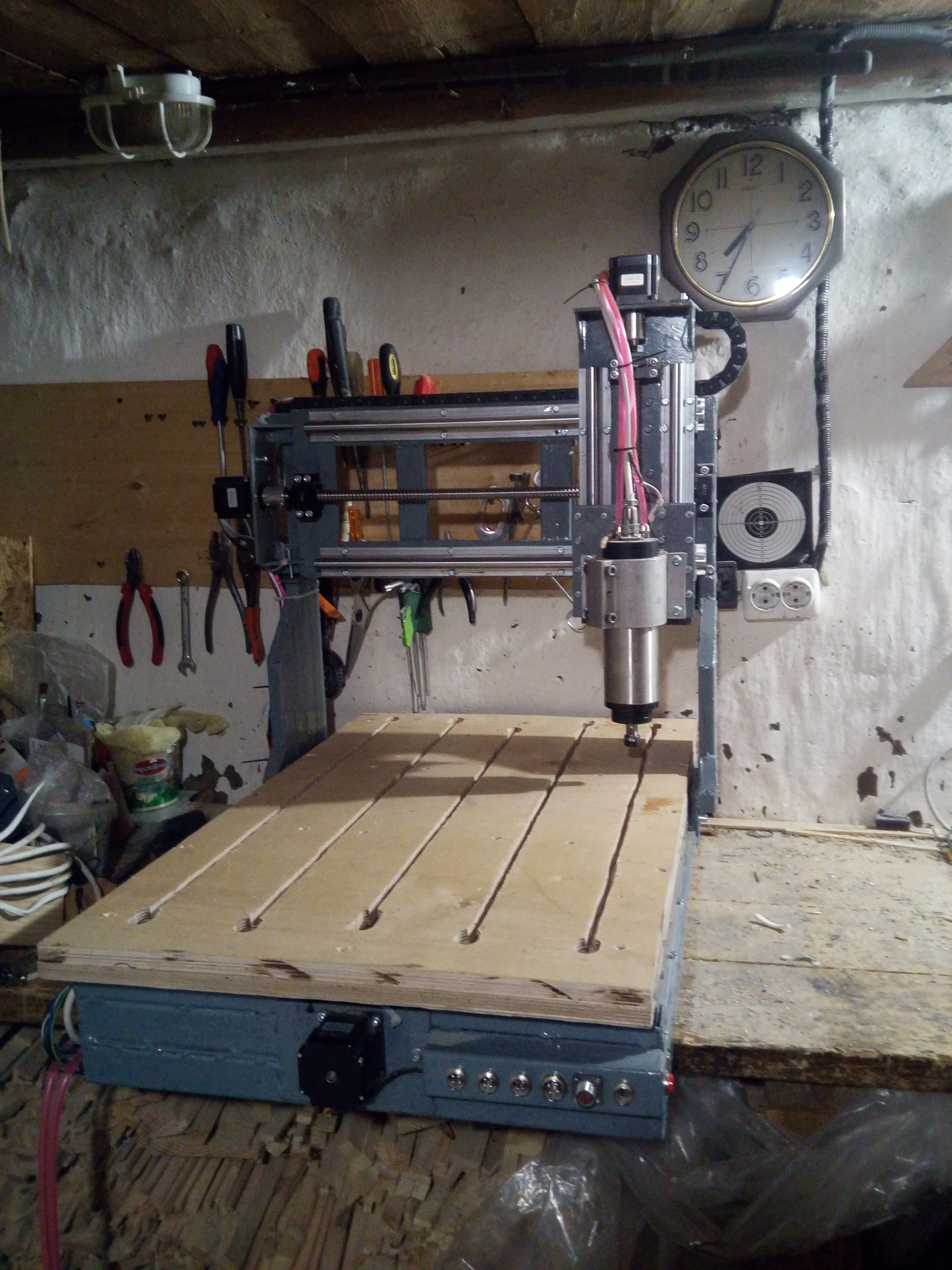

Что пробовал:
Пробовал резать по дереву, режет нормально, симптомов, говорящих о хлипкости конструкции не замечено.
Контроллер на 6560 буду естественно менять на более современный, уже заказал для него все комплектующие.

Очень даже не плохо для первого раза работы с металлом. В будущем, вместо кучки сваренных труб, лучше использовать рамку из швеллера или из профильных труб шириной >100 мм + диагонали. В идеале, закрыть листом верхнюю и нижнюю плоскость. В качестве портала тоже лучше использовать профильную трубу, например, 150*100. Квадратная лучше на кручение. Это если настольный станок.

Шпиндель пока не поздно поставьте как положено. Крепление примерно посередине. Иначе подшипники могут помереть довольно быстро (как повезет). Лучше подложите побольше на стол. Например стальную плиту 20-30мм толщиной.

nevkon писал(а):Шпиндель пока не поздно поставьте как положено. Крепление примерно посередине. Иначе подшипники могут помереть довольно быстро (как повезет). Лучше подложите побольше на стол. Например стальную плиту 20-30мм толщиной.
Согласен, тоже пришел к такому выводу, предприму ряд мер, благо есть некоторые резервы.
IMG_20200123_131519.jpg (5481 просмотр) <a class='original' href='./download/file.php?id=175485&mode=view' target=_blank>Загрузить оригинал (4.21 МБ)</a>
На 3,5 см удалось поднять.

Вот вчера вырезал модель, на пробу из сосны, фреза 0.5, скорость 1000. Ноль никуда не ушел. Скорость наверное можно увеличить, но это предмет исследования.
IMG_20200123_154237.jpg (5480 просмотров) <a class='original' href='./download/file.php?id=175488&mode=view' target=_blank>Загрузить оригинал (3.45 МБ)</a>

Наконец сделал новый блок управления.
IMG_20201124_195927.jpg (3312 просмотров) <a class='original' href='./download/file.php?id=189113&mode=view' target=_blank>Загрузить оригинал (4.08 МБ)</a>
IMG_20201124_201234.jpg (3312 просмотров) <a class='original' href='./download/file.php?id=189114&mode=view' target=_blank>Загрузить оригинал (3.47 МБ)</a>
IMG_20201124_205909.jpg (3312 просмотров) <a class='original' href='./download/file.php?id=189115&mode=view' target=_blank>Загрузить оригинал (3.58 МБ)</a>
IMG_20201125_200802.jpg (3312 просмотров) <a class='original' href='./download/file.php?id=189116&mode=view' target=_blank>Загрузить оригинал (4.07 МБ)</a>
БП 36 В 400 Вт, стандартный LPT интерфейс, о котором уже всё написано и драйверы псевдо 6600, слегка доведенные до ума.
Сделал защиту шпинделя по температуре, для этого поставил китайское термореле W1209 (видно на фото), терморезистор вставил в просверленное для него отверстие во фланце шпинделя и заставил его при достижении заданной температуры "нажимать" кнопку аварийной остановки. Естественно температура задается кнопками на корпусе.
Помпа водяного охлаждения включается/выключается внутренним реле частотника. Станок вместе с компом запитан через ИБП EATON 9130 1,5 кВт. Несмотря на то, что стоит полутора киловаттный шпиндель, ИБП справляется с запасом во всех режимах, которые я смог организовать. Для проверки потребляемой системой мощности я поставил показометр для установки на рейку, который мониторит напряжение, потребляемый ток и мощность (на корпусе слева от автоматов). Следующим шагом будет попытаться заставить ИБП управлять mach3 во время сбоев питания.
Сам станок с блоком управления работает стабильно, кроме досадного резонанса на оси Х, который не дает разогнать скорость побольше и с которым я на данный момент пытаюсь бороться.

Резонанс поборол. Вкралась незамеченная мною небольшая несоосность, была устранена и резонанс больше не появляется до 2400. До 1500 режет хорошо. На данный момент пытаюсь тыкать паялом 6600/TB67S109AFTG с целью добиться большего . Если не выйдет - заменю на что-то более стоящее, если выйдет, то заменю позднее.
