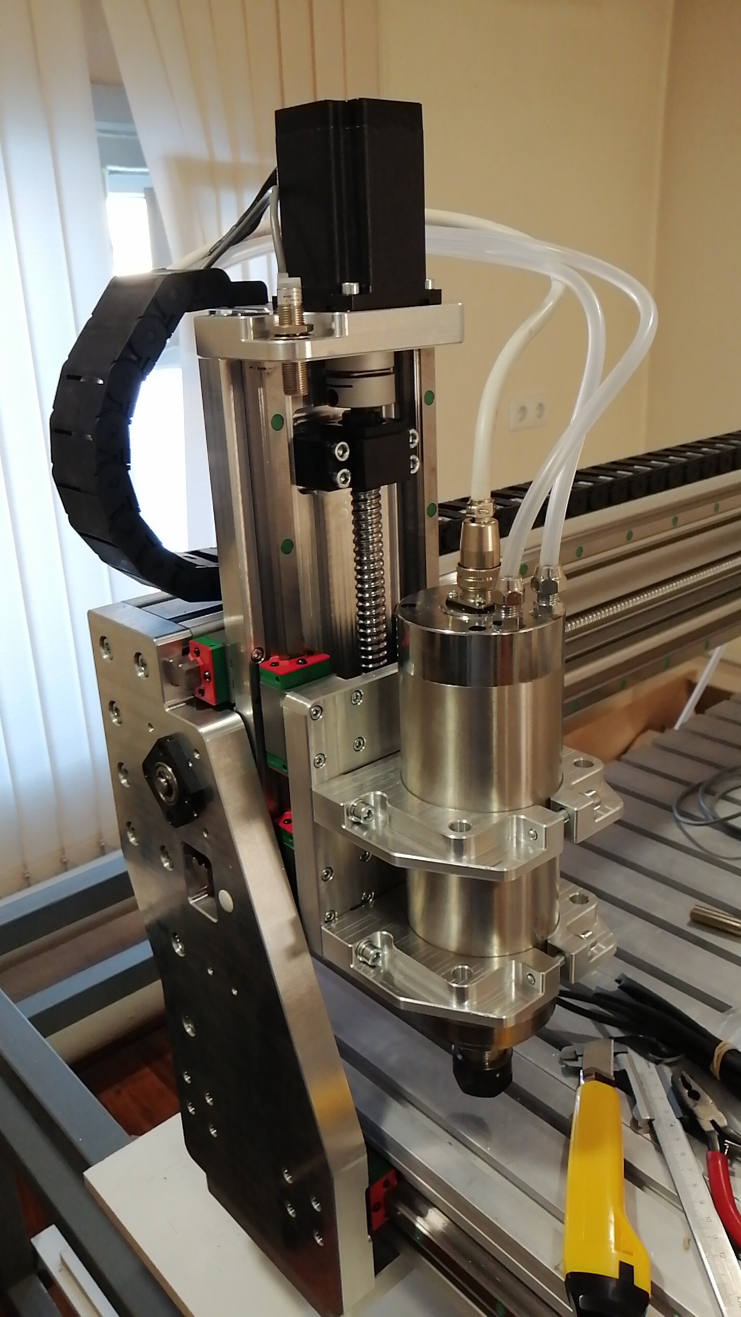

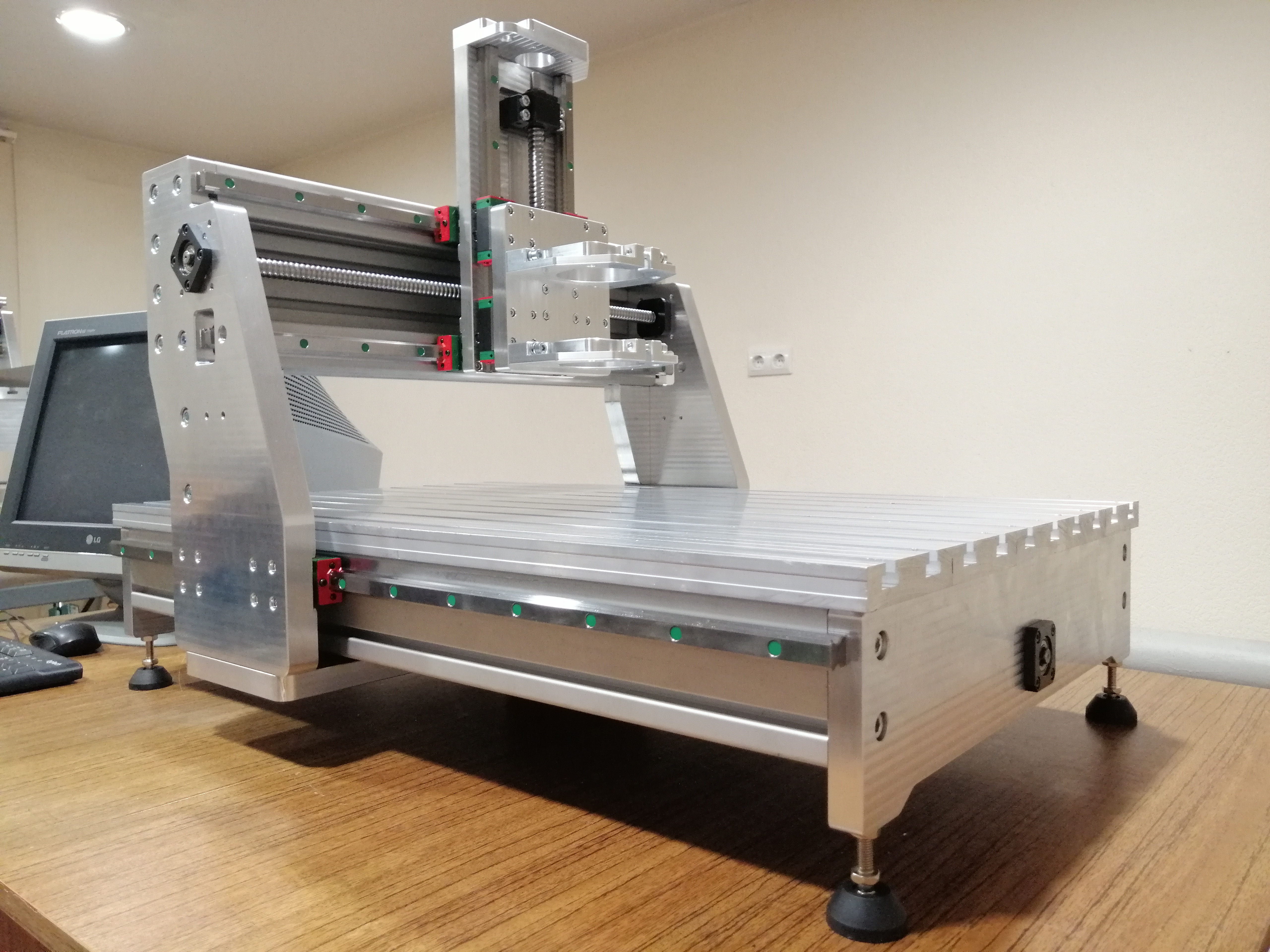

Приступил к сборке крайней модели в линейке - 400х600
lQmJva1g7Tg.jpg (13677 просмотров) <a class='original' href='./download/file.php?id=174963&mode=view' target=_blank>Загрузить оригинал (1.86 МБ)</a>

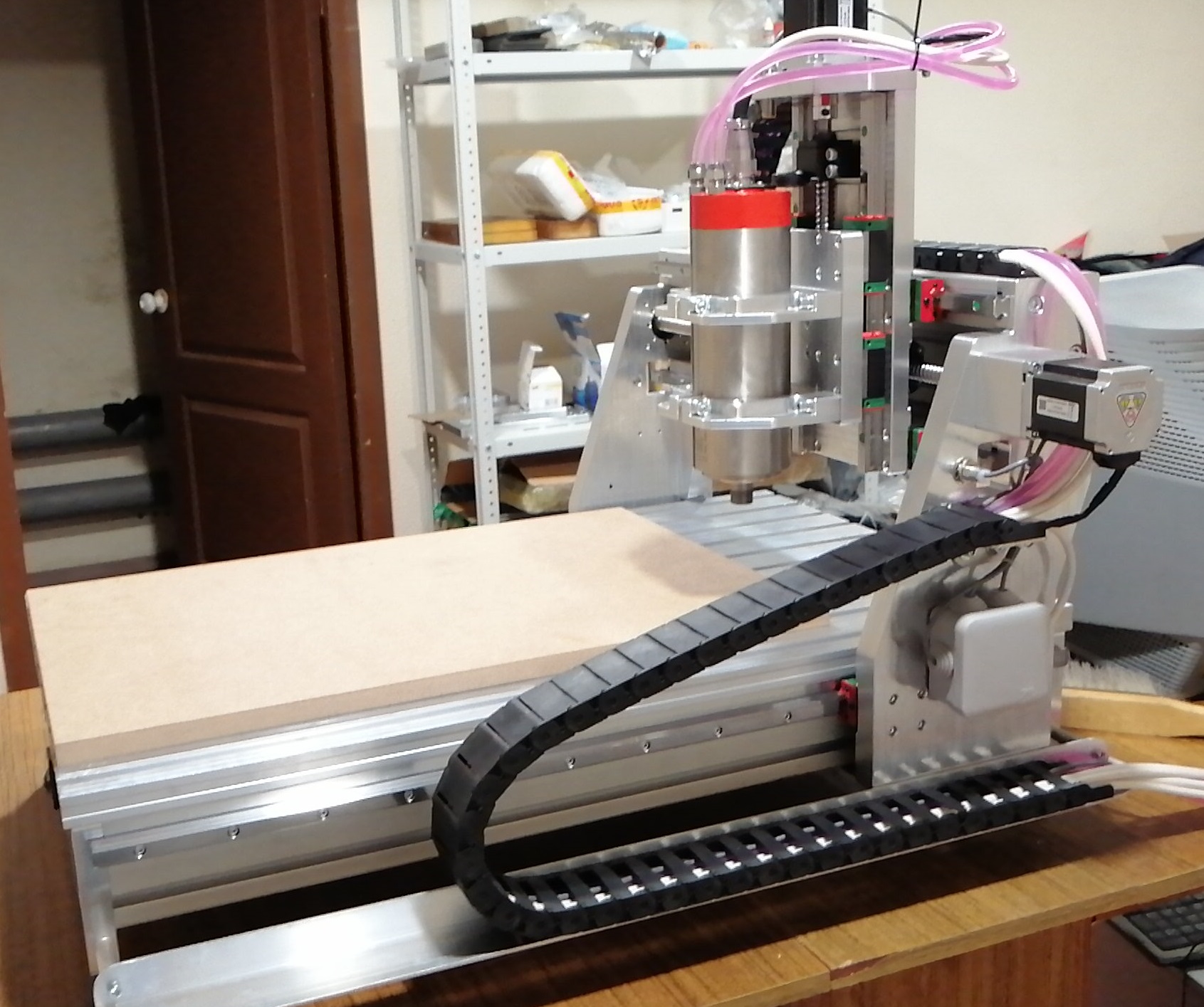

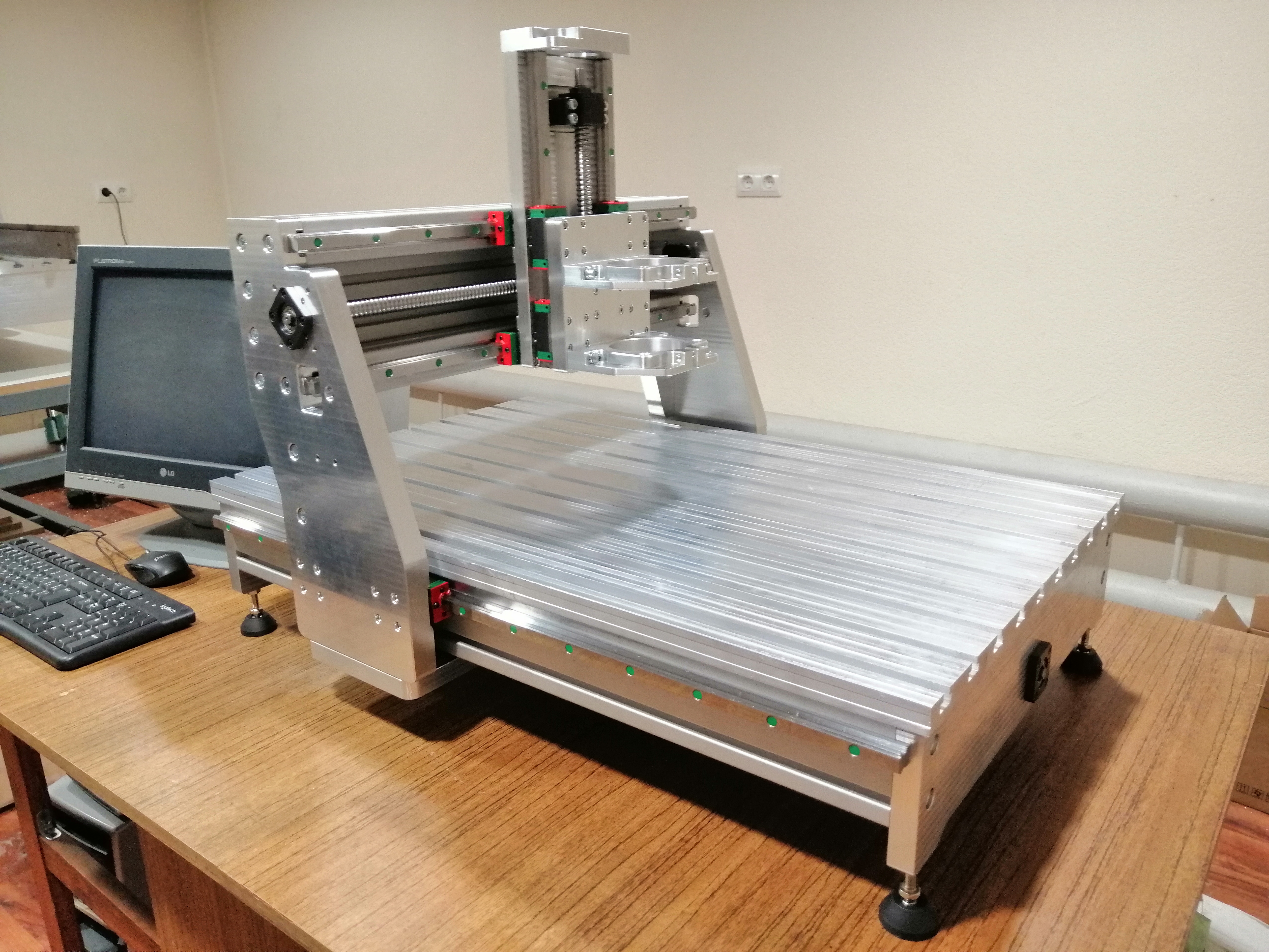

Готово!
IMG_20200119_200600.jpg (13488 просмотров) <a class='original' href='./download/file.php?id=175183&mode=view' target=_blank>Загрузить оригинал (5.36 МБ)</a>
IMG_20200119_200536.jpg (13488 просмотров) <a class='original' href='./download/file.php?id=175184&mode=view' target=_blank>Загрузить оригинал (5.41 МБ)</a>
IMG_20200119_200433.jpg (13488 просмотров) <a class='original' href='./download/file.php?id=175185&mode=view' target=_blank>Загрузить оригинал (12.59 МБ)</a>

Так уж в последнее время повелось, что фоточки добавляю по праздникам, за месяц многое удалось, кое что не в полной мере.

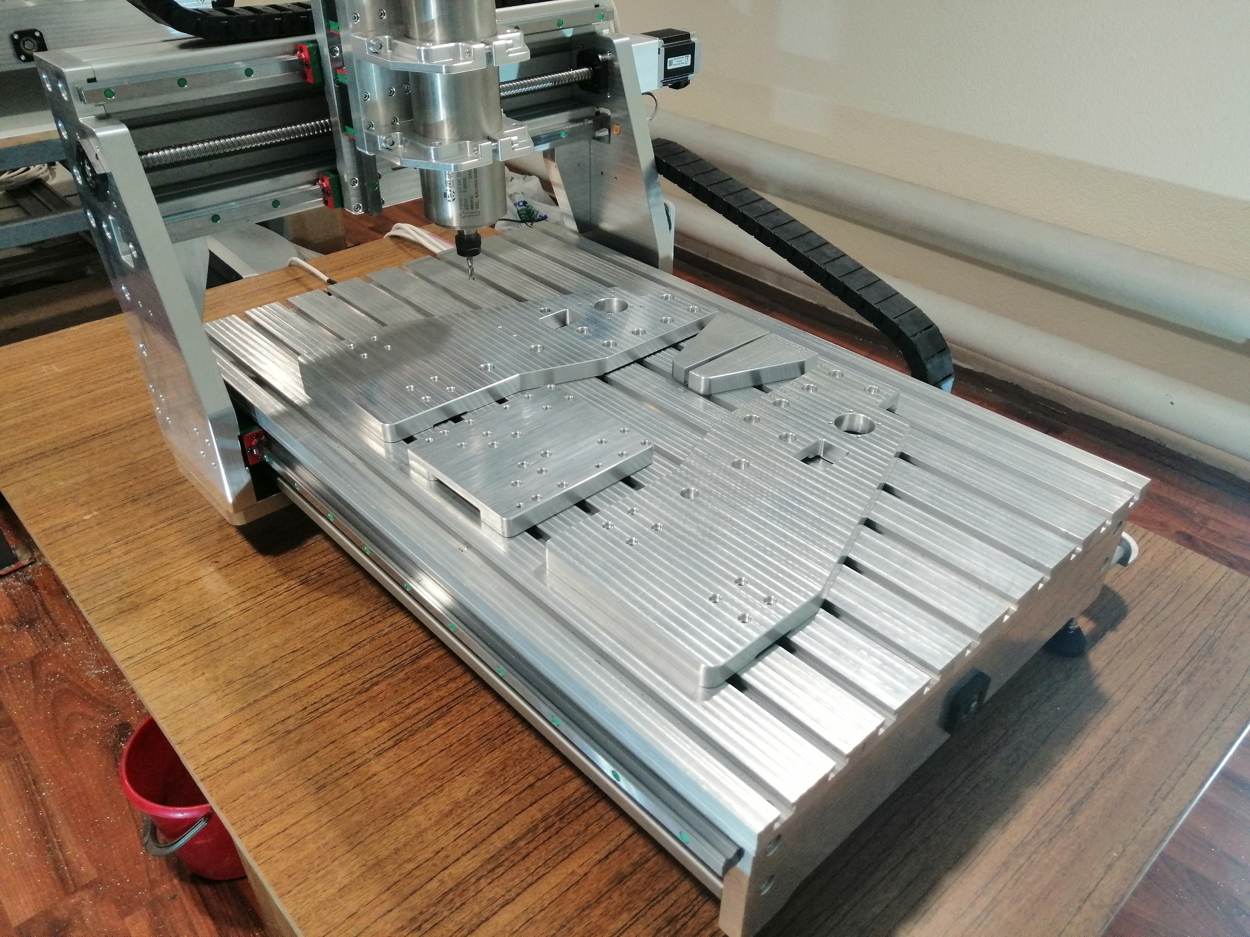

Станок 4060 заработал, немного процесса и первая стружка:
IMG-20200124-WA0012.jpeg (13023 просмотра) <a class='original' href='./download/file.php?id=177168&mode=view' target=_blank>Загрузить оригинал (532.53 КБ)</a>
IMG-20200130-WA0033.jpeg (13023 просмотра) <a class='original' href='./download/file.php?id=177167&mode=view' target=_blank>Загрузить оригинал (486.67 КБ)</a>
IMG-20200130-WA0035.jpeg (13023 просмотра) <a class='original' href='./download/file.php?id=177166&mode=view' target=_blank>Загрузить оригинал (267.9 КБ)</a>
IMG-20200130-WA0037.jpeg (13023 просмотра) <a class='original' href='./download/file.php?id=177165&mode=view' target=_blank>Загрузить оригинал (335.62 КБ)</a>
IMG-20200215-WA0004.jpeg (13023 просмотра) <a class='original' href='./download/file.php?id=177164&mode=view' target=_blank>Загрузить оригинал (496.59 КБ)</a>
IMG-20200215-WA0006.jpeg (13023 просмотра) <a class='original' href='./download/file.php?id=177163&mode=view' target=_blank>Загрузить оригинал (437.5 КБ)</a>
IMG-20200215-WA0008.jpeg (13023 просмотра) <a class='original' href='./download/file.php?id=177162&mode=view' target=_blank>Загрузить оригинал (467.68 КБ)</a>
IMG-20200215-WA0010.jpeg (13023 просмотра) <a class='original' href='./download/file.php?id=177161&mode=view' target=_blank>Загрузить оригинал (438.87 КБ)</a>
IMG_20200218_194727.jpg (13023 просмотра) <a class='original' href='./download/file.php?id=177160&mode=view' target=_blank>Загрузить оригинал (17.29 МБ)</a>
IMG_20200221_221443.jpg (13023 просмотра) <a class='original' href='./download/file.php?id=177159&mode=view' target=_blank>Загрузить оригинал (6.43 МБ)</a>

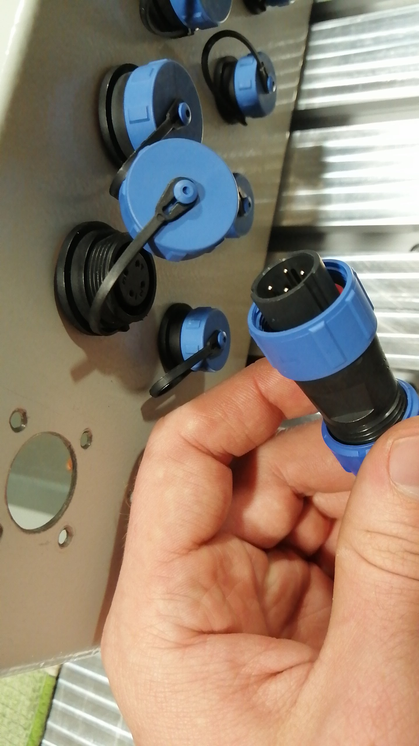

По стакну 6090 к знаменательно йдате работы завершить не успел :hehehe: Осталось допаять разъемы и можно тестить
IMG-20200223-WA0017.jpeg (13023 просмотра) <a class='original' href='./download/file.php?id=177172&mode=view' target=_blank>Загрузить оригинал (346.58 КБ)</a>
IMG-20200223-WA0019.jpeg (13023 просмотра) <a class='original' href='./download/file.php?id=177171&mode=view' target=_blank>Загрузить оригинал (399.46 КБ)</a>
Интересные моторы с моментом 31 кг*см. по факту шире обычных 57-х. Крепежный винт упирается в корпус шаговика.
IMG-20200223-WA0021.jpeg (13023 просмотра) <a class='original' href='./download/file.php?id=177170&mode=view' target=_blank>Загрузить оригинал (349.14 КБ)</a>
IMG-20200223-WA0023.jpeg (13023 просмотра) <a class='original' href='./download/file.php?id=177169&mode=view' target=_blank>Загрузить оригинал (309.45 КБ)</a>
Скоро момент истины- обезменивание!
Сообщения: 13713
Re: "Бомж Lite"
если мотор 60мм то это нема 24. и перестань уже ставить распаечные коробки со строй рынка оч колхозно выглядит.
Samodelkin 88
Сообщения: 1056
Репутация: 727
Откуда: Курган
Re: "Бомж Lite"
Сообщение Samodelkin 88 »
Электрикой затариваюст в ЭТМ. Коробки вполне норм. Другое дело что на весь левый бок просится дизайнерского вида крышка, чтобы прикрыть и провода и мотор.

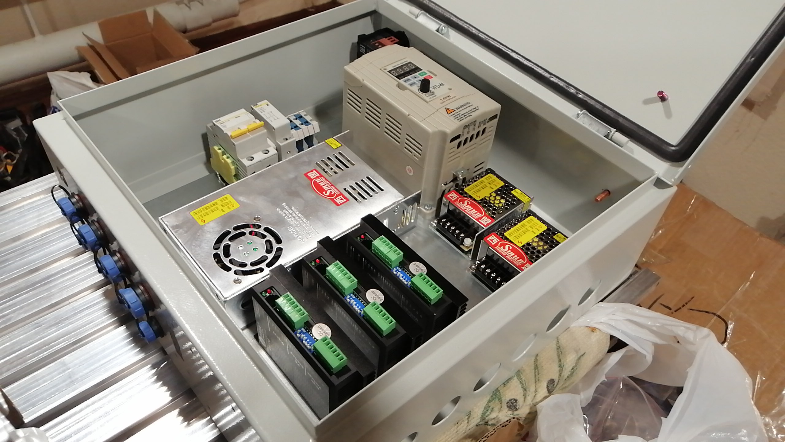

Финал. Санок 6090 испытывал со шкафом управления от 4060 с драйверами DM556, поскольку движки на большой версии 5 амперные, драйверов не хватает, нужны EM705 и им подобные, вцелом доволен. Видос про жесткость в работе.
BxIkYf_Pafo.jpg (12649 просмотров) <a class='original' href='./download/file.php?id=177708&mode=view' target=_blank>Загрузить оригинал (1.59 МБ)</a>
xJGr7H_Sa_I.jpg (12649 просмотров) <a class='original' href='./download/file.php?id=177707&mode=view' target=_blank>Загрузить оригинал (1.55 МБ)</a>
T5Dm96K3S-A.jpg (12649 просмотров) <a class='original' href='./download/file.php?id=177706&mode=view' target=_blank>Загрузить оригинал (1.73 МБ)</a>
CN9vHA6c0uI.jpg (12649 просмотров) <a class='original' href='./download/file.php?id=177704&mode=view' target=_blank>Загрузить оригинал (1.97 МБ)</a>
fih-aW0aA6Y.jpg (12649 просмотров) <a class='original' href='./download/file.php?id=177705&mode=view' target=_blank>Загрузить оригинал (1.78 МБ)</a>
