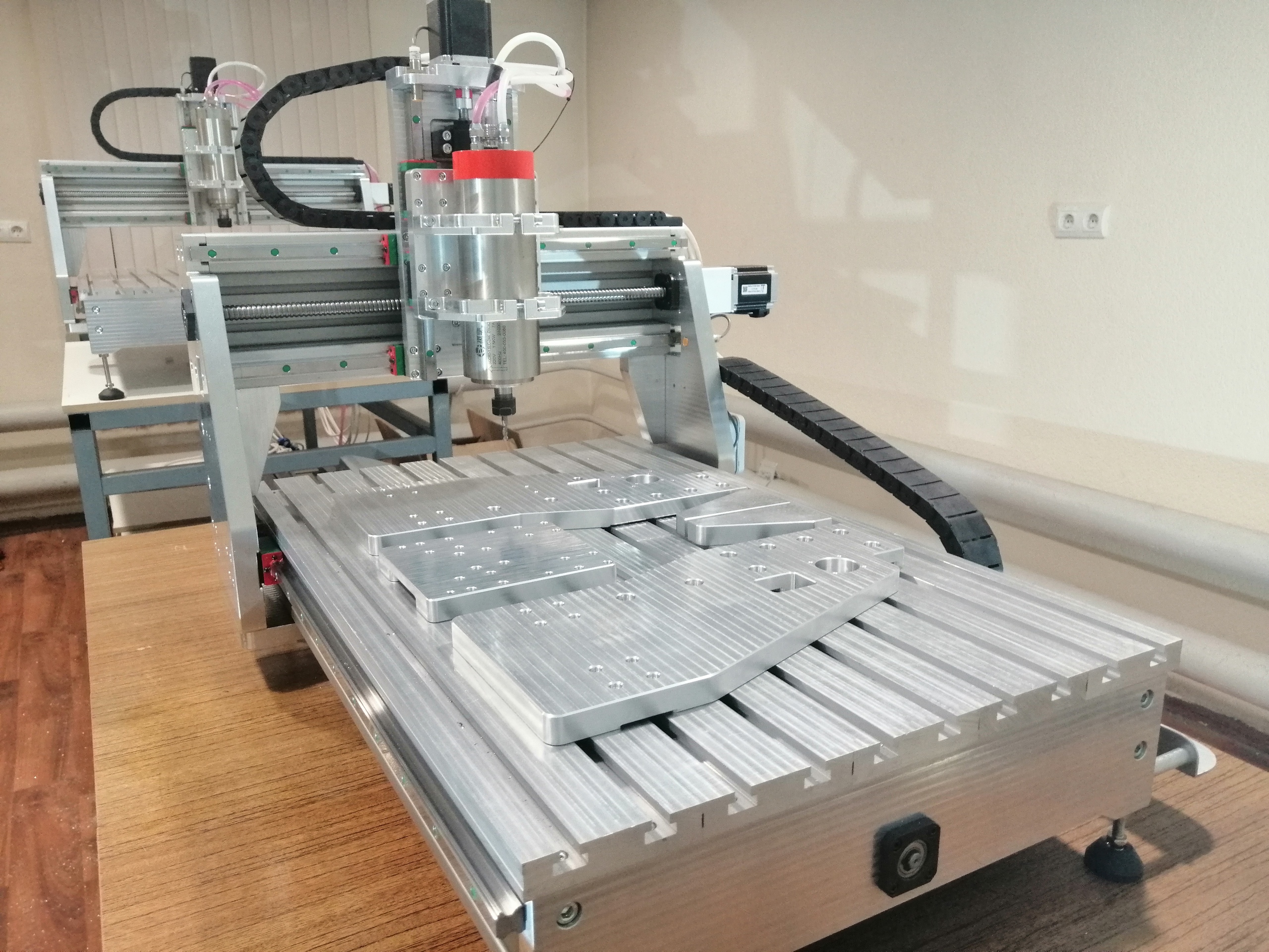

Приступил к сборке крайней модели в линейке - 400х600
lQmJva1g7Tg.jpg (13667 просмотров) <a class='original' href='./download/file.php?id=174963&mode=view' target=_blank>Загрузить оригинал (1.86 МБ)</a>

Готово!
IMG_20200119_200600.jpg (13478 просмотров) <a class='original' href='./download/file.php?id=175183&mode=view' target=_blank>Загрузить оригинал (5.36 МБ)</a>
IMG_20200119_200536.jpg (13478 просмотров) <a class='original' href='./download/file.php?id=175184&mode=view' target=_blank>Загрузить оригинал (5.41 МБ)</a>
IMG_20200119_200433.jpg (13478 просмотров) <a class='original' href='./download/file.php?id=175185&mode=view' target=_blank>Загрузить оригинал (12.59 МБ)</a>

Станок 4060 заработал, немного процесса и первая стружка:
IMG-20200124-WA0012.jpeg (13013 просмотров) <a class='original' href='./download/file.php?id=177168&mode=view' target=_blank>Загрузить оригинал (532.53 КБ)</a>
IMG-20200130-WA0033.jpeg (13013 просмотров) <a class='original' href='./download/file.php?id=177167&mode=view' target=_blank>Загрузить оригинал (486.67 КБ)</a>
IMG-20200130-WA0035.jpeg (13013 просмотров) <a class='original' href='./download/file.php?id=177166&mode=view' target=_blank>Загрузить оригинал (267.9 КБ)</a>
IMG-20200130-WA0037.jpeg (13013 просмотров) <a class='original' href='./download/file.php?id=177165&mode=view' target=_blank>Загрузить оригинал (335.62 КБ)</a>
IMG-20200215-WA0004.jpeg (13013 просмотров) <a class='original' href='./download/file.php?id=177164&mode=view' target=_blank>Загрузить оригинал (496.59 КБ)</a>
IMG-20200215-WA0006.jpeg (13013 просмотров) <a class='original' href='./download/file.php?id=177163&mode=view' target=_blank>Загрузить оригинал (437.5 КБ)</a>
IMG-20200215-WA0008.jpeg (13013 просмотров) <a class='original' href='./download/file.php?id=177162&mode=view' target=_blank>Загрузить оригинал (467.68 КБ)</a>
IMG-20200215-WA0010.jpeg (13013 просмотров) <a class='original' href='./download/file.php?id=177161&mode=view' target=_blank>Загрузить оригинал (438.87 КБ)</a>
IMG_20200218_194727.jpg (13013 просмотров) <a class='original' href='./download/file.php?id=177160&mode=view' target=_blank>Загрузить оригинал (17.29 МБ)</a>
IMG_20200221_221443.jpg (13013 просмотров) <a class='original' href='./download/file.php?id=177159&mode=view' target=_blank>Загрузить оригинал (6.43 МБ)</a>
По стакну 6090 к знаменательно йдате работы завершить не успел :hehehe: Осталось допаять разъемы и можно тестить

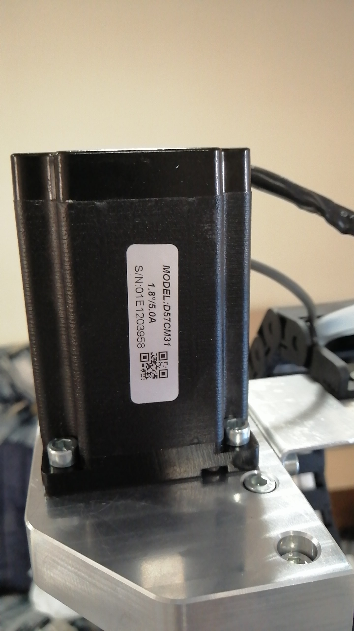

IMG-20200223-WA0017.jpeg (13013 просмотров) <a class='original' href='./download/file.php?id=177172&mode=view' target=_blank>Загрузить оригинал (346.58 КБ)</a>
IMG-20200223-WA0019.jpeg (13013 просмотров) <a class='original' href='./download/file.php?id=177171&mode=view' target=_blank>Загрузить оригинал (399.46 КБ)</a>
Интересные моторы с моментом 31 кг*см. по факту шире обычных 57-х. Крепежный винт упирается в корпус шаговика.
IMG-20200223-WA0021.jpeg (13013 просмотров) <a class='original' href='./download/file.php?id=177170&mode=view' target=_blank>Загрузить оригинал (349.14 КБ)</a>
IMG-20200223-WA0023.jpeg (13013 просмотров) <a class='original' href='./download/file.php?id=177169&mode=view' target=_blank>Загрузить оригинал (309.45 КБ)</a>
Скоро момент истины- обезменивание!
Сообщения: 13713
Re: "Бомж Lite"
если мотор 60мм то это нема 24. и перестань уже ставить распаечные коробки со строй рынка оч колхозно выглядит.

Электрикой затариваюст в ЭТМ. Коробки вполне норм. Другое дело что на весь левый бок просится дизайнерского вида крышка, чтобы прикрыть и провода и мотор.

Финал. Санок 6090 испытывал со шкафом управления от 4060 с драйверами DM556, поскольку движки на большой версии 5 амперные, драйверов не хватает, нужны EM705 и им подобные, вцелом доволен. Видос про жесткость в работе.
