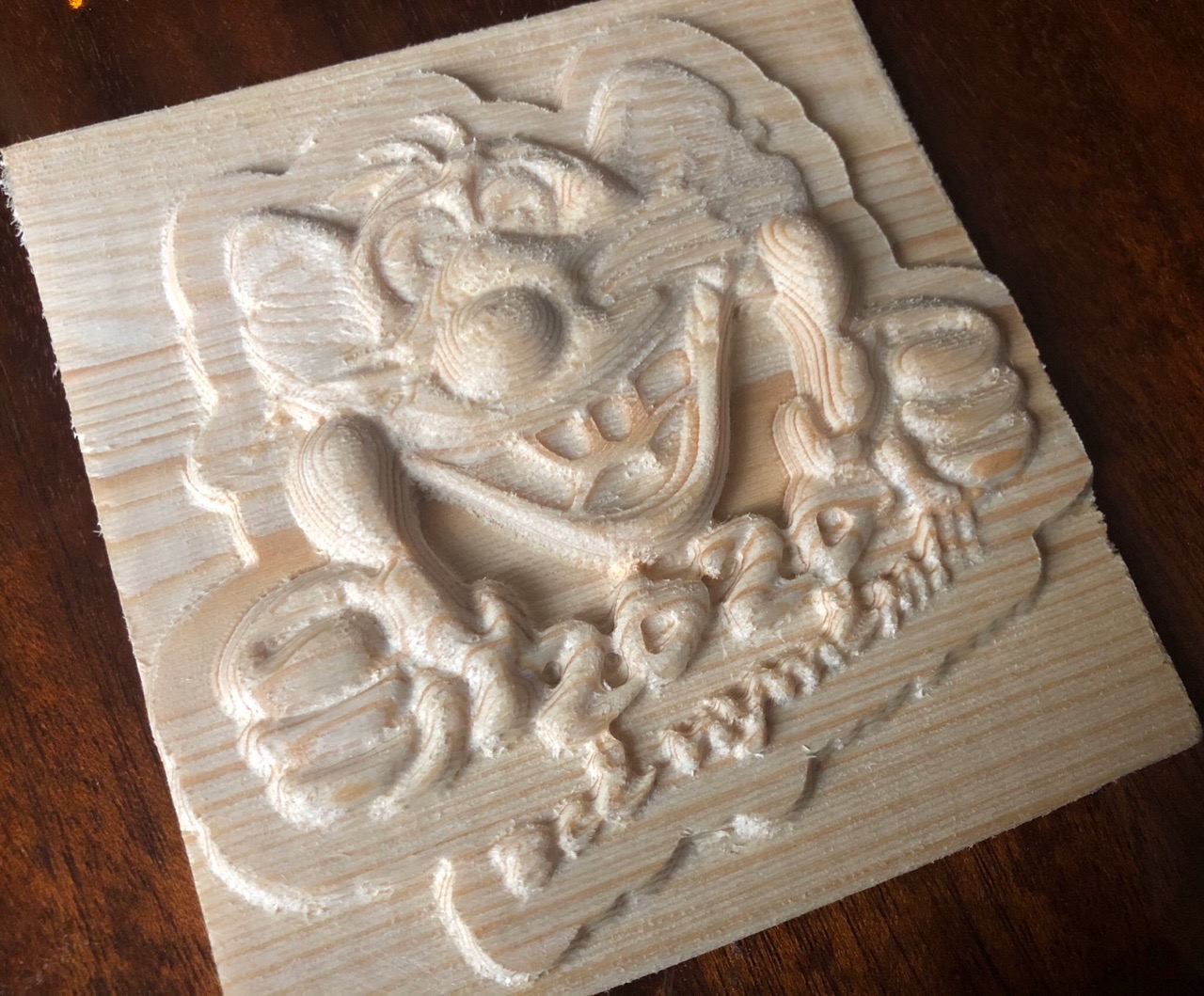

Давненько не писал про состояние станка...
После подключения электроники и пуска станка, начал изготавливать одну деталь - гребной винт: после этой детали у меня раздолбались пару деталек из фанеры - корпус для ШВП гаек по Y и Z координатам.
в общем пришлось модернизировать, но эти детали я так и так планировал менять.
https://www.youtube.com/watch?v=B3vq_cITC_M
После замены, установил еще отбортовку, для того чтобы меньше в сторону летела стружка.
Ну и понеслось... сделал несколько барельефов: Делал на доске которая осталась от постройки стропил крыши гаража. Хочу попробовать на дубе или буке, но пока не найду где купить немного.
Еще хочу дюральку попробовать на щадящих режимах обработать, но это в другой раз.
Еще такой момент. Собираю уже третий фрезер, а не одной медальки так и не получил. Этот проект конечно самый доделанный, или что, все же не достаточно?
Даже решил вот такую штуку сделать:
