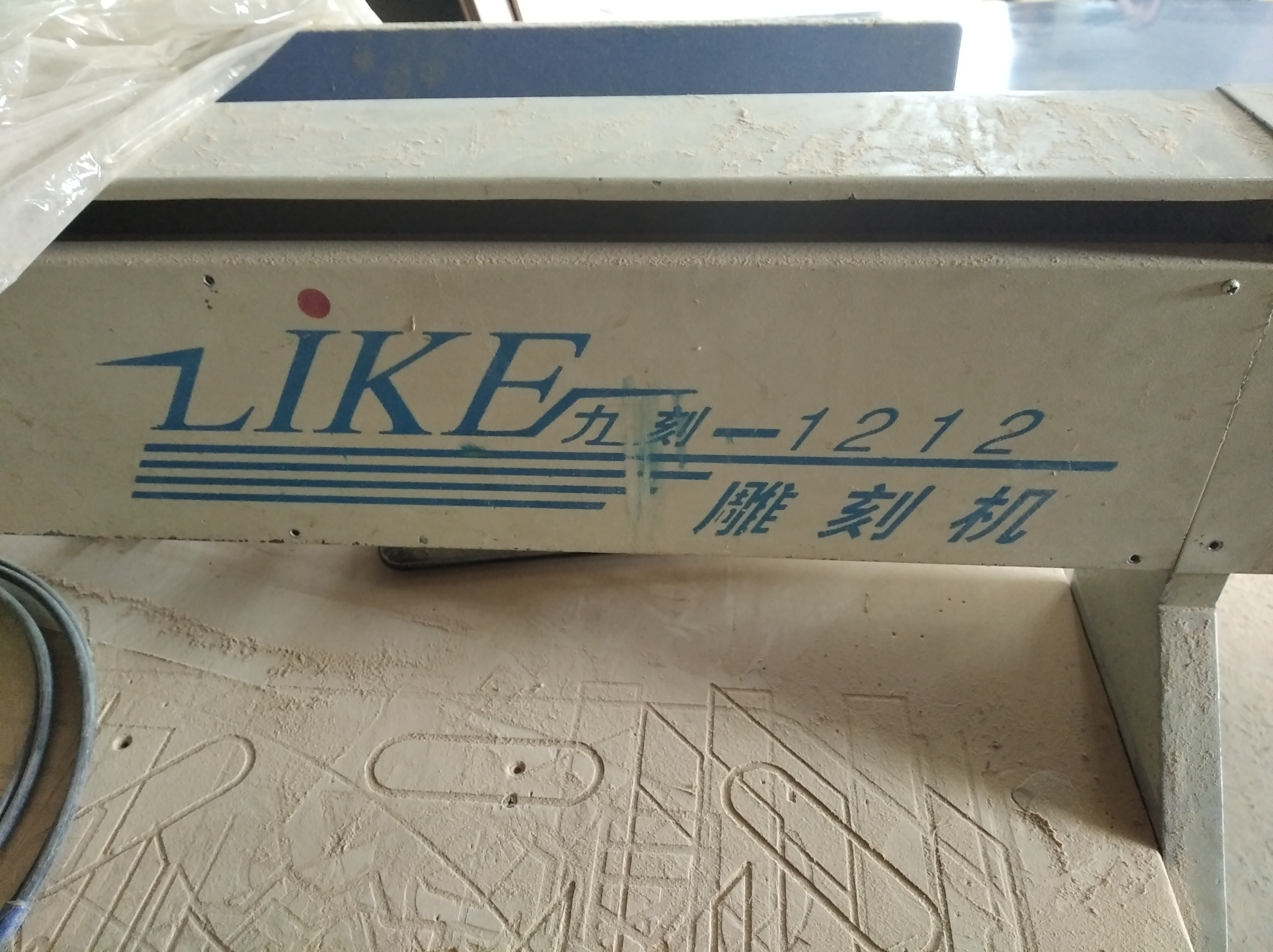

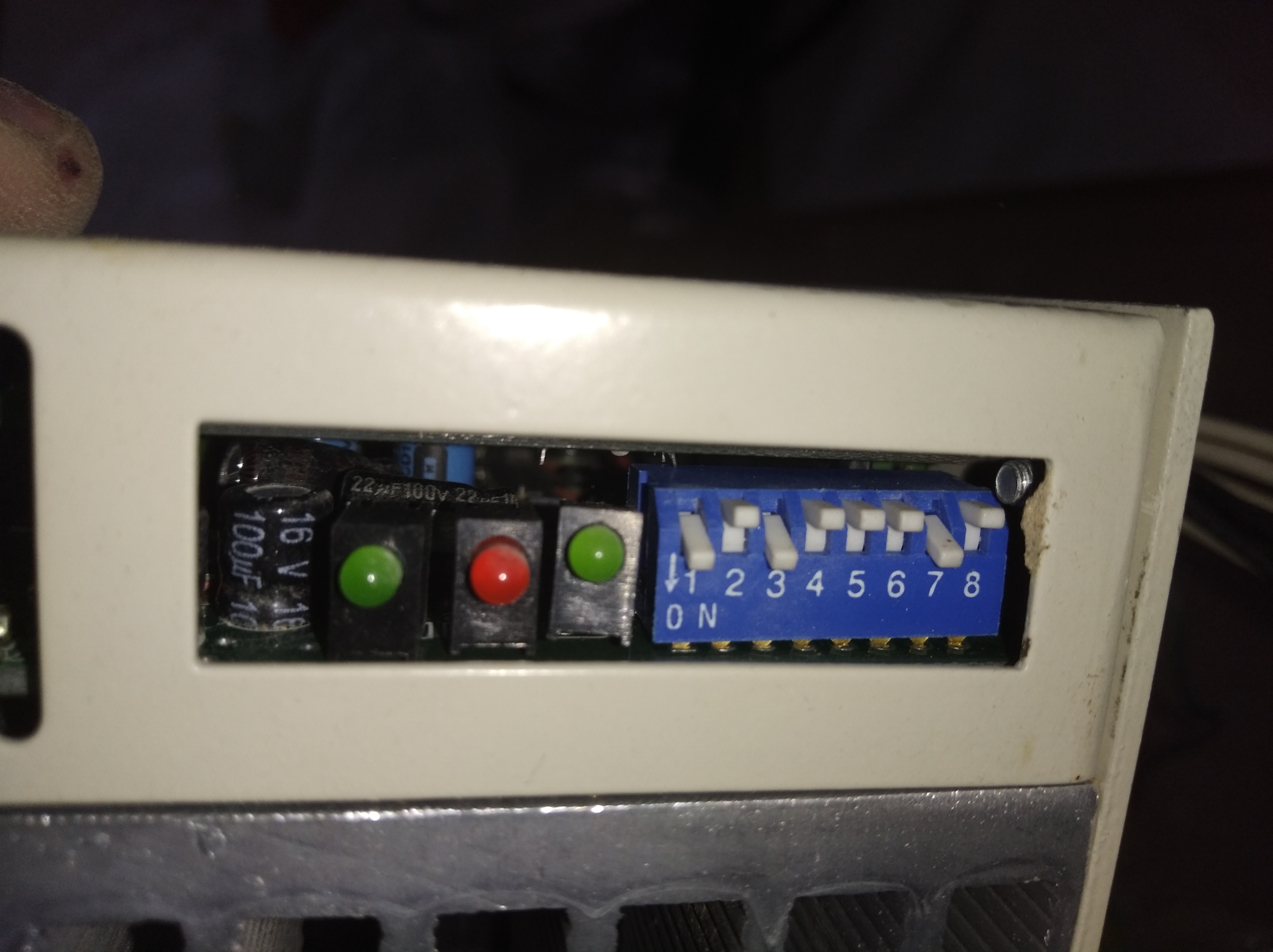

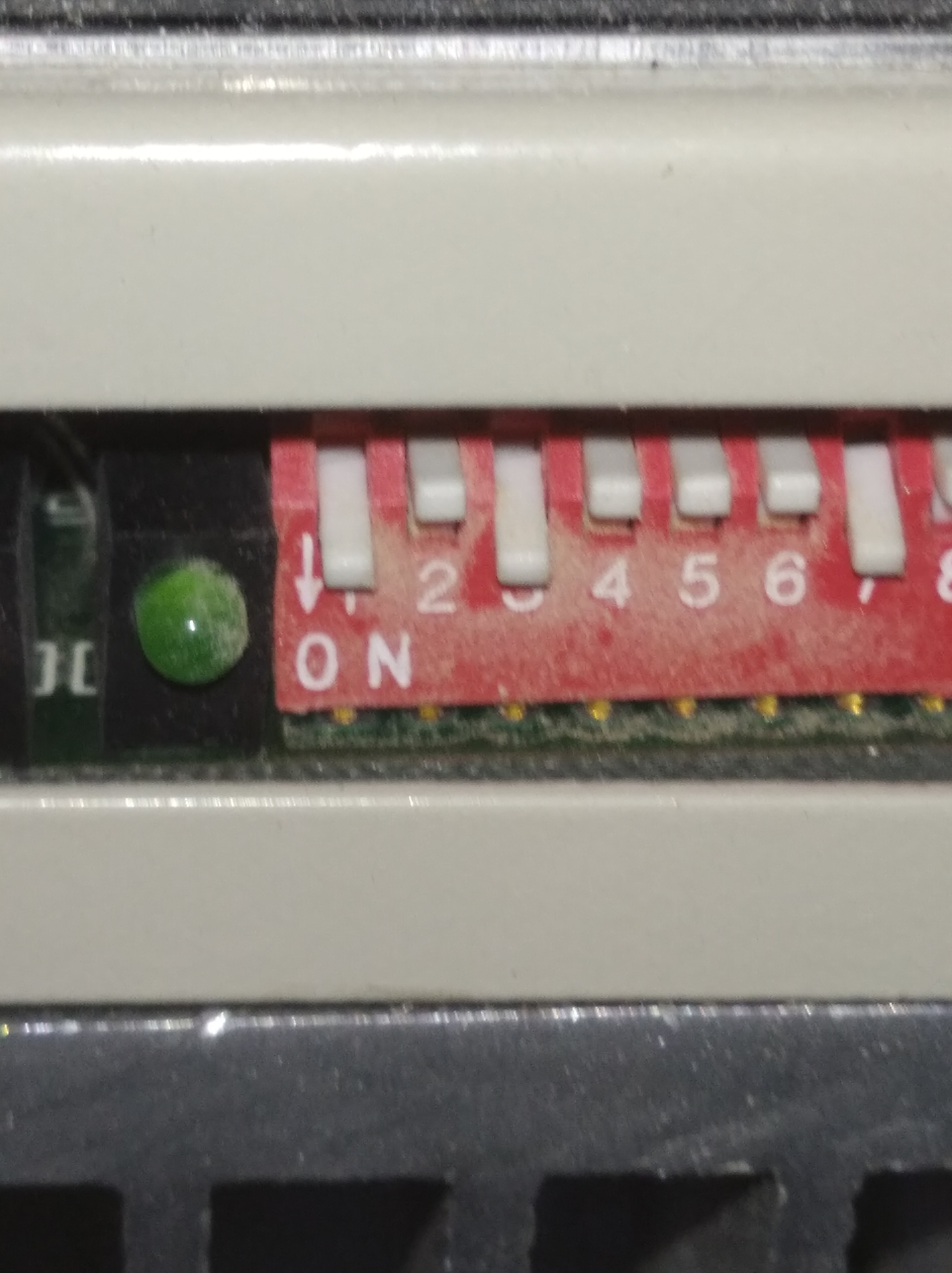

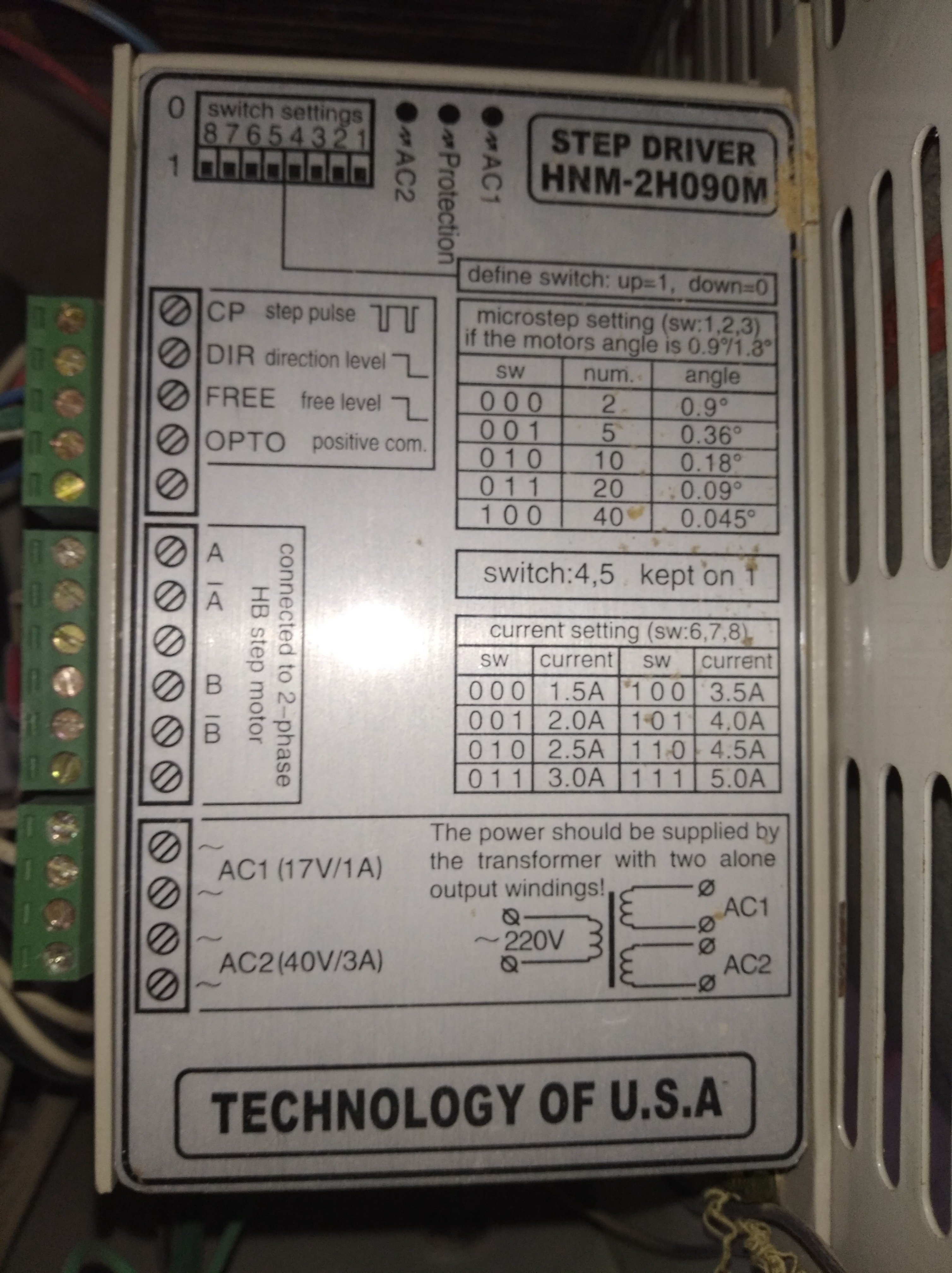

Уважаемы форумчане, помогите найти инфу или настроить NC Studio для этого чуда. Поиски в интернете не дают никаких результатов. Рядом стоит другой станок, но у него имеется диск с софтом и настройками. А для этого станка не имеется ничего, кроме платы управления. И вообще, возможно-ли его запустить в работу. Станок рабочий, это точно.
Фото поперечной балки с названием (3111 просмотров) <a class='original' href='./download/file.php?id=172769&mode=view' target=_blank>Загрузить оригинал (3.45 МБ)</a>
фото драйвера в блоке управления (3111 просмотров) <a class='original' href='./download/file.php?id=172771&mode=view' target=_blank>Загрузить оригинал (3.39 МБ)</a>

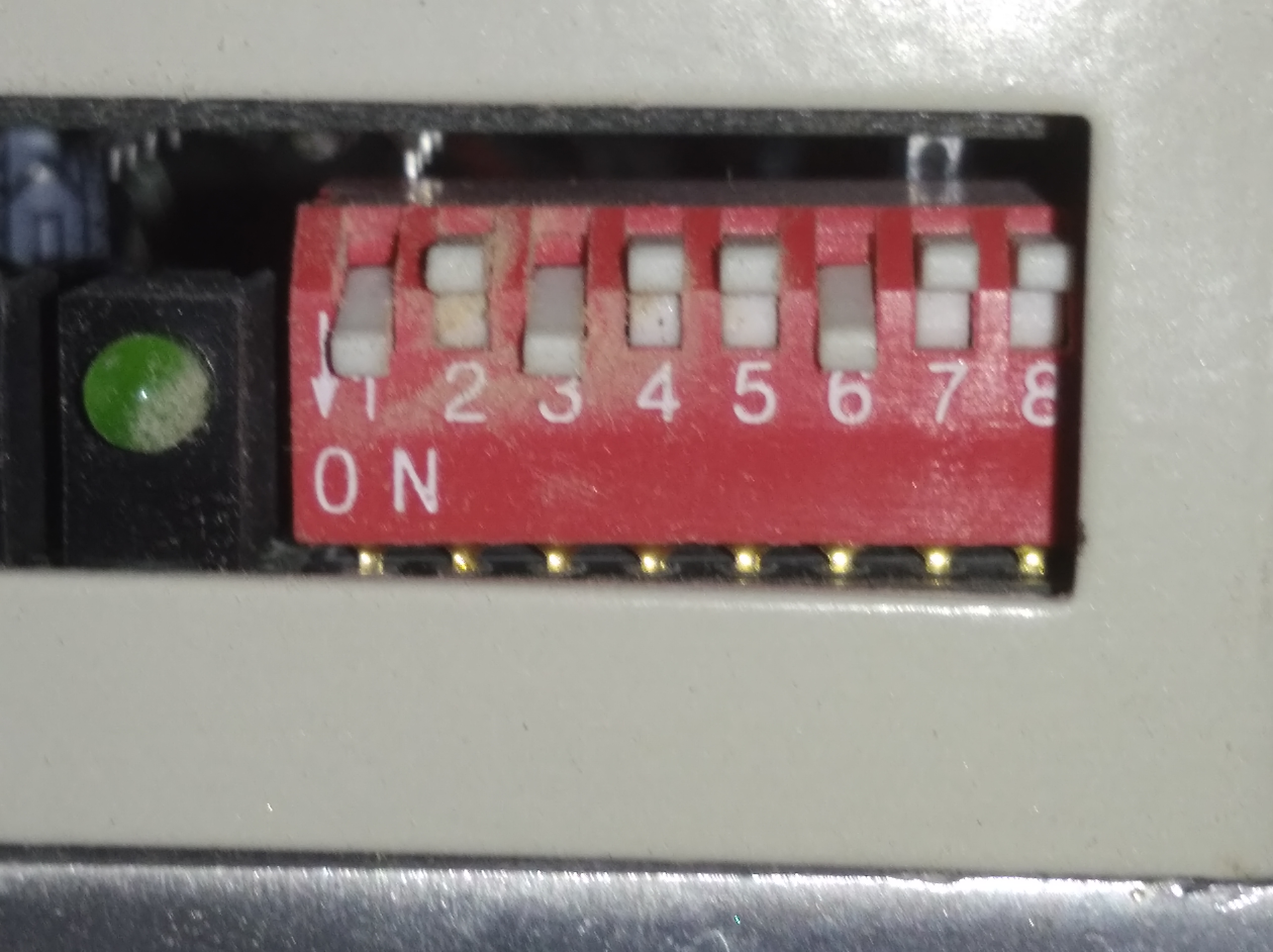

Х У настройки драйвера (3111 просмотров) <a class='original' href='./download/file.php?id=172772&mode=view' target=_blank>Загрузить оригинал (1.04 МБ)</a>

А что именно настроить надо? Настройки программы будут зависеть от подключения электроники, настройки драйверов и от винтов.
На драйверах вижу микрошаг 10 стоит (хотя как-то странно, 0=on, но они начхали на то что пишут на переключателях, в комментариях пояснения). Т.е. для типовых ШД будет 2000 шагов на оборот.
Можно настроить абы как (главное подключение драйверов указать), а потом разобраться с расстояниями.

nevkon писал(а):А что именно настроить надо? Настройки программы будут зависеть от подключения электроники, настройки драйверов и от винтов.
Да, именно нужны настройки для NC studio, он на ней работал. Версия программы 5.4.74

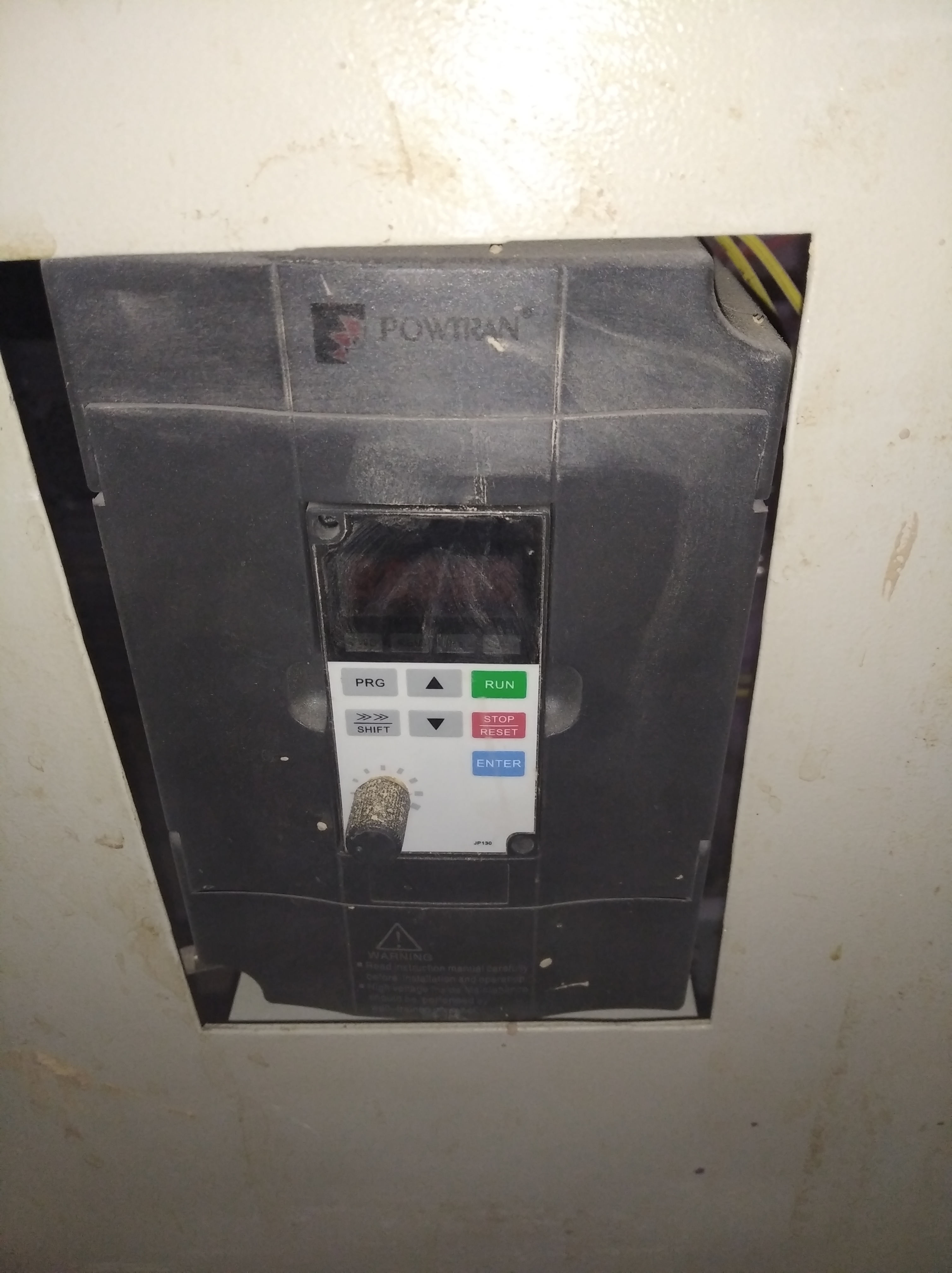

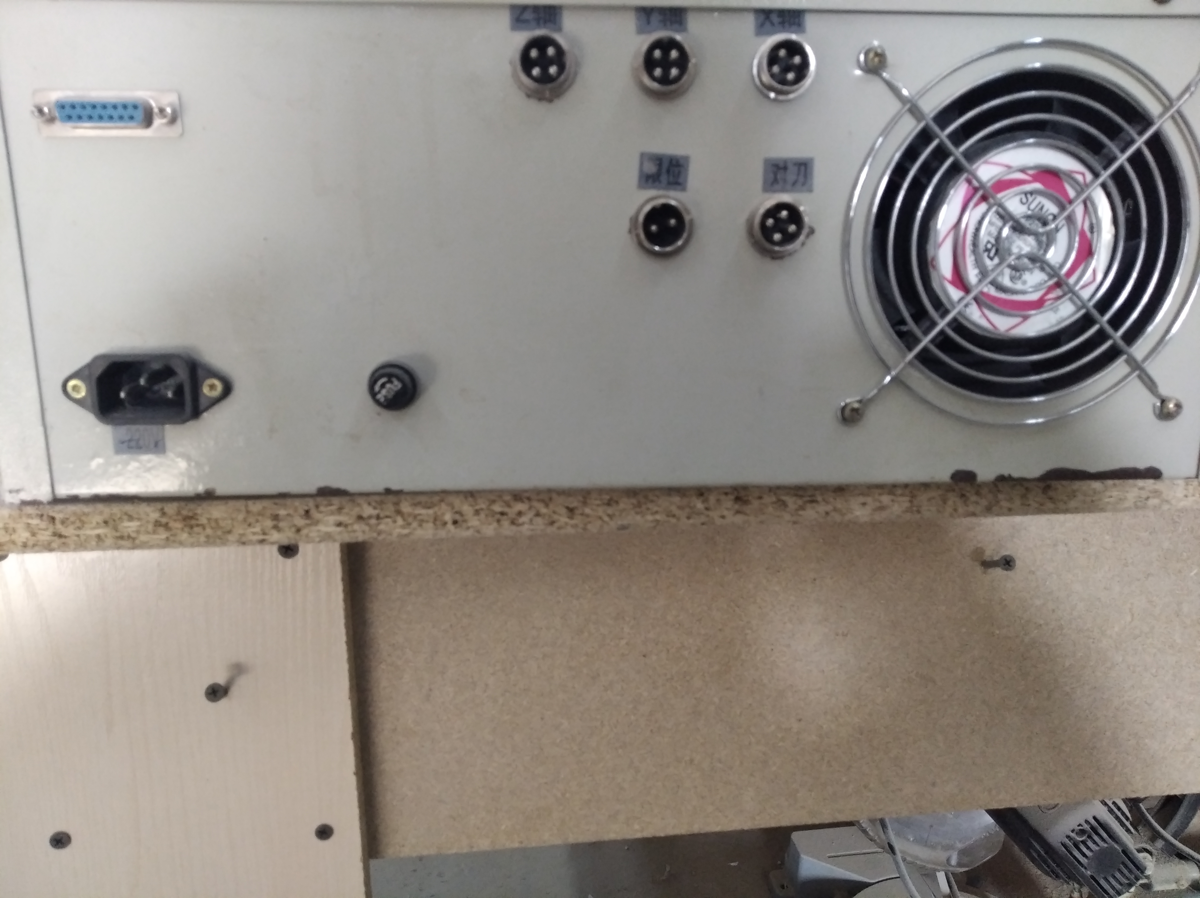

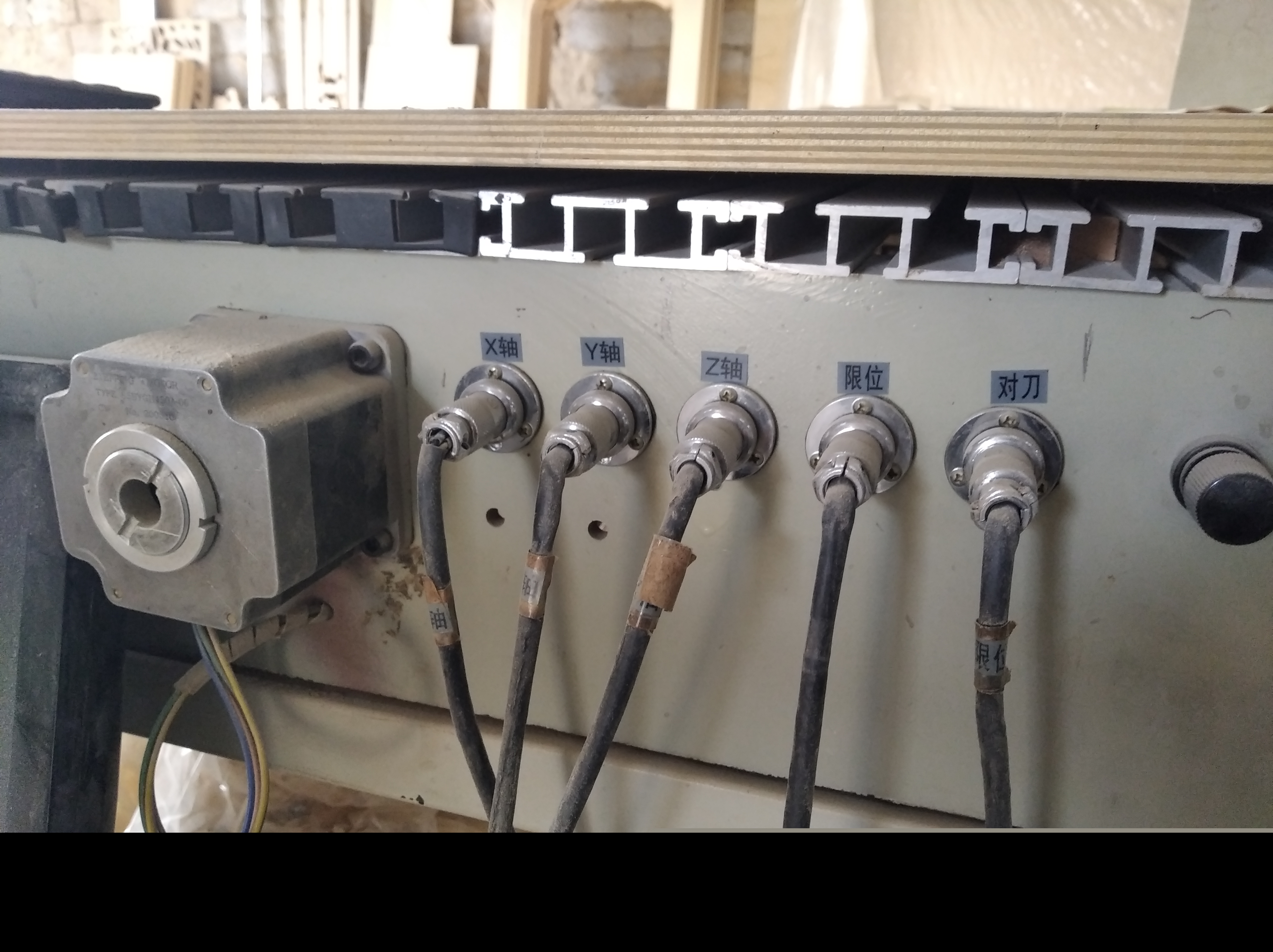

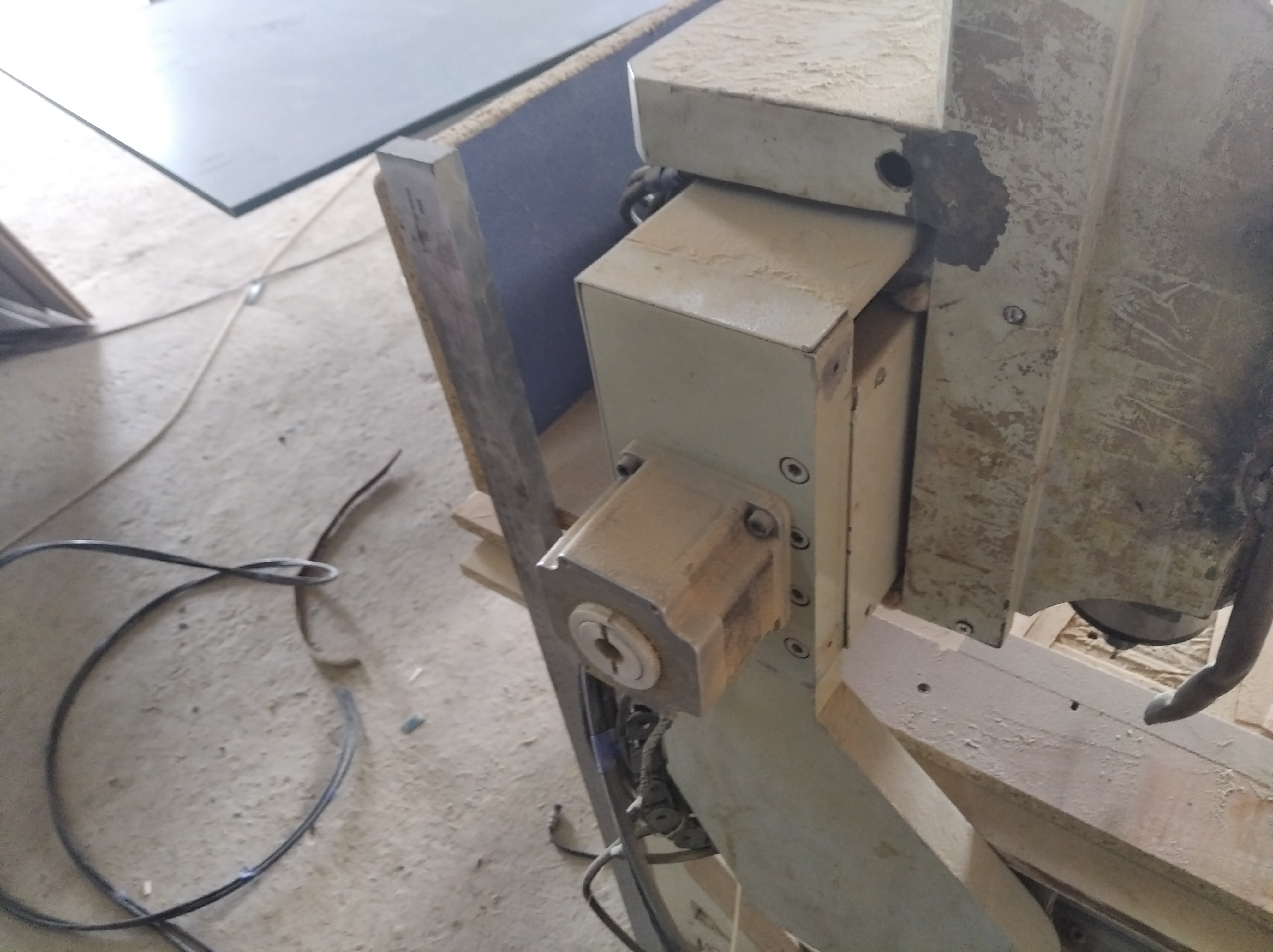

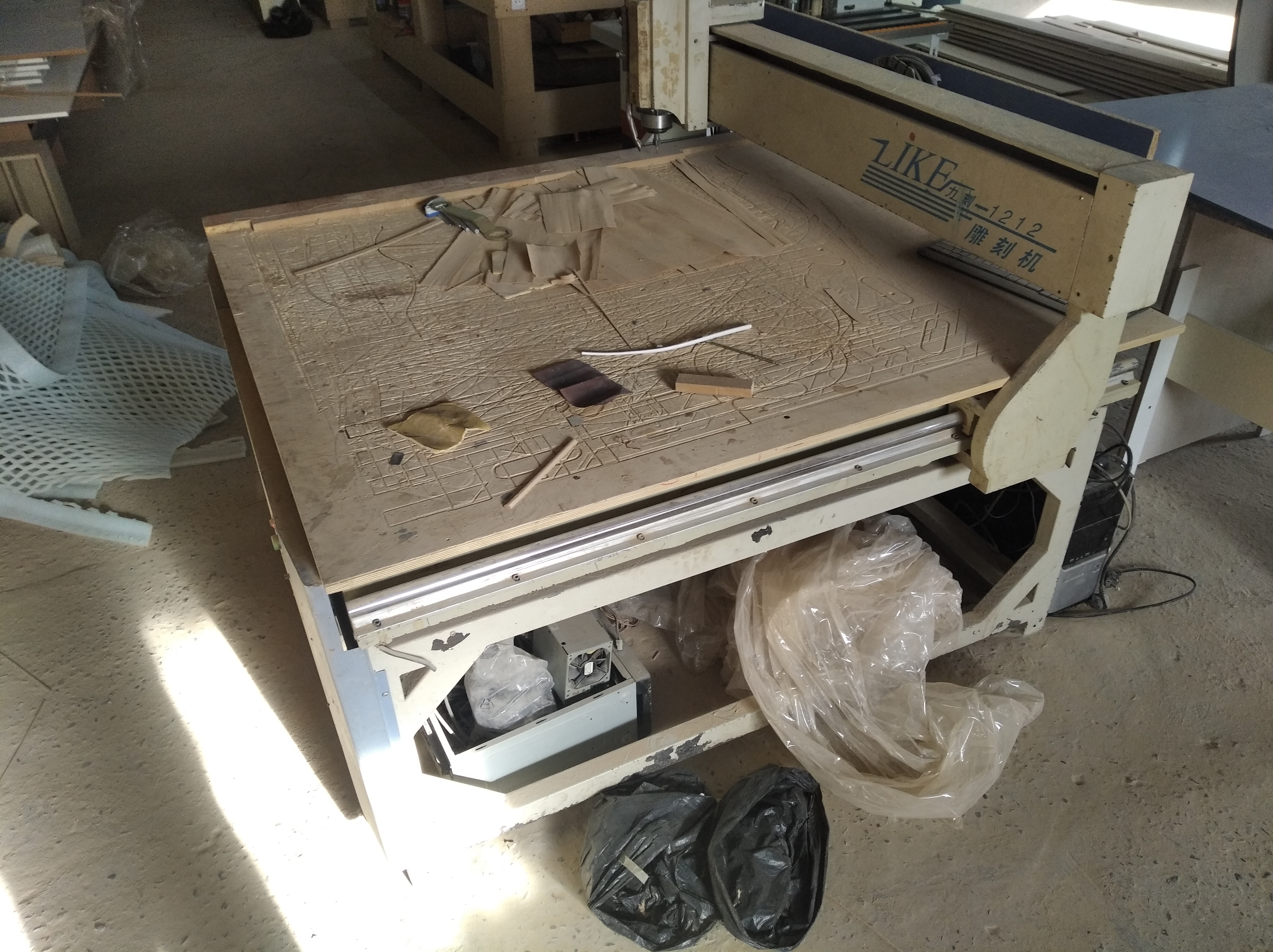

Как и писал выше. В блоке управления от конектора разводка на драйверы и трансформатор. больше ничего в нём нет. 3 драйвера и трансформатор.
Общий вид станка (2949 просмотров) <a class='original' href='./download/file.php?id=172889&mode=view' target=_blank>Загрузить оригинал (5.23 МБ)</a>
Общий вид станка

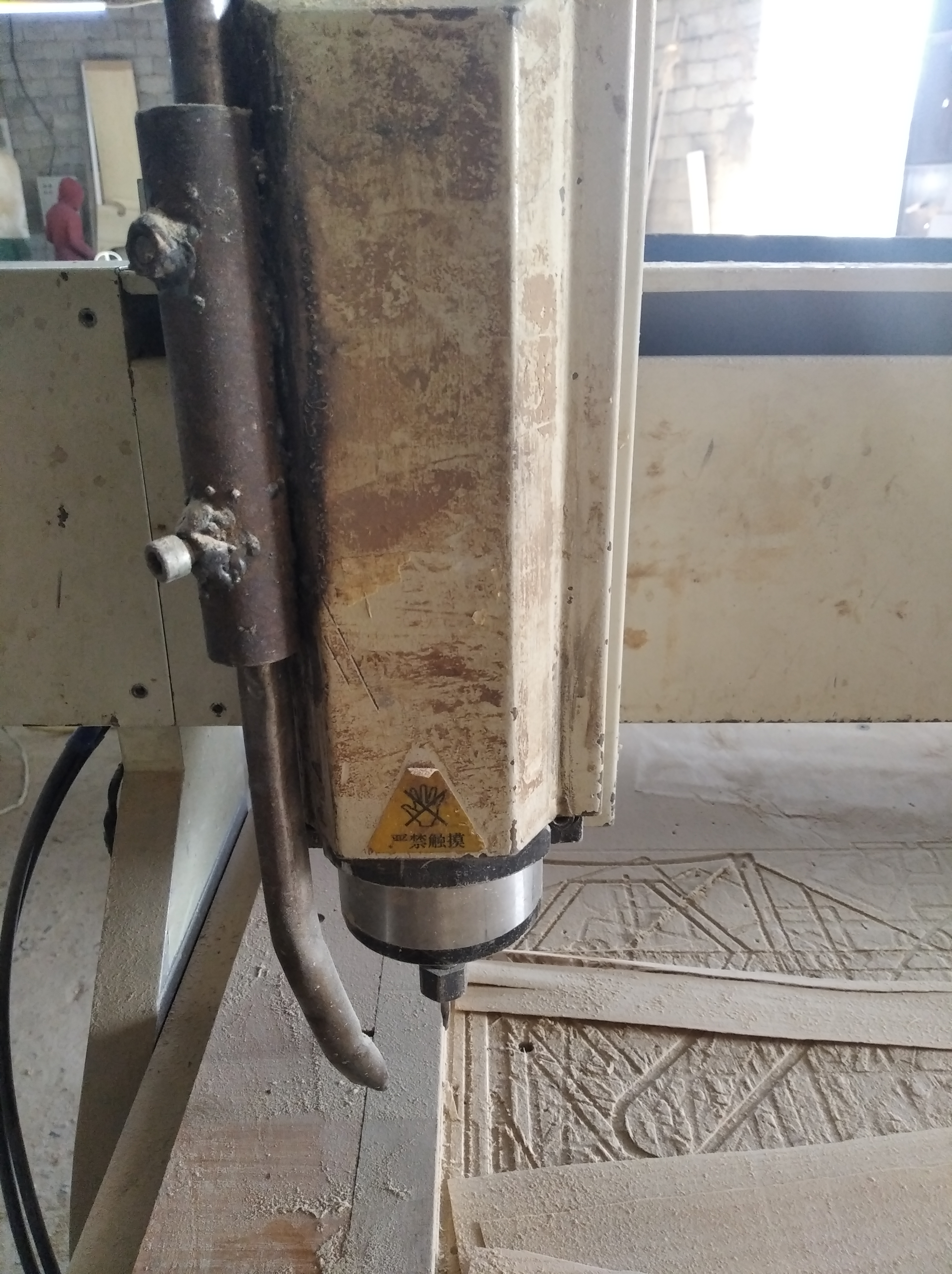

шпиндель (2949 просмотров) <a class='original' href='./download/file.php?id=172890&mode=view' target=_blank>Загрузить оригинал (4.12 МБ)</a>
шпиндель

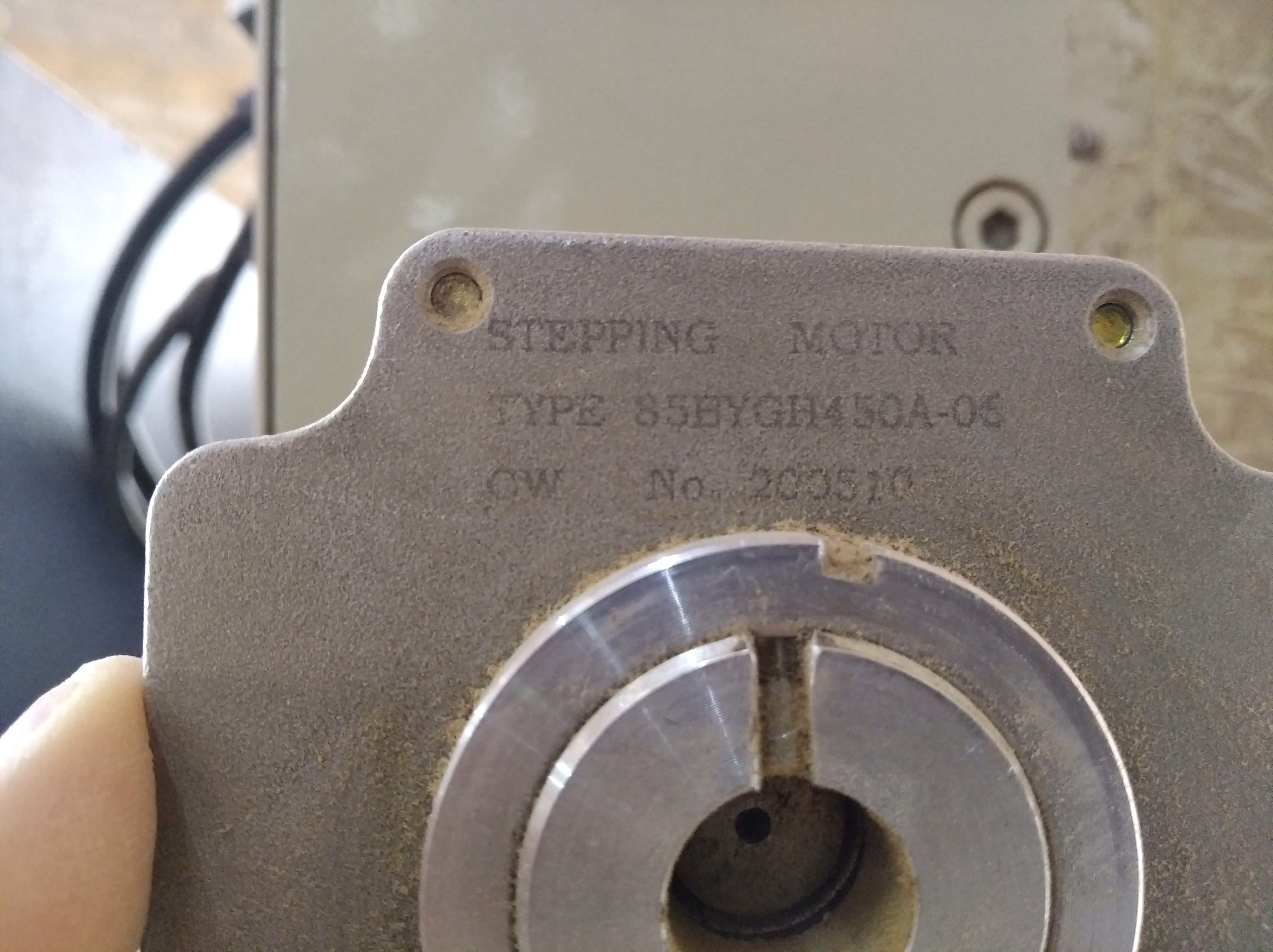

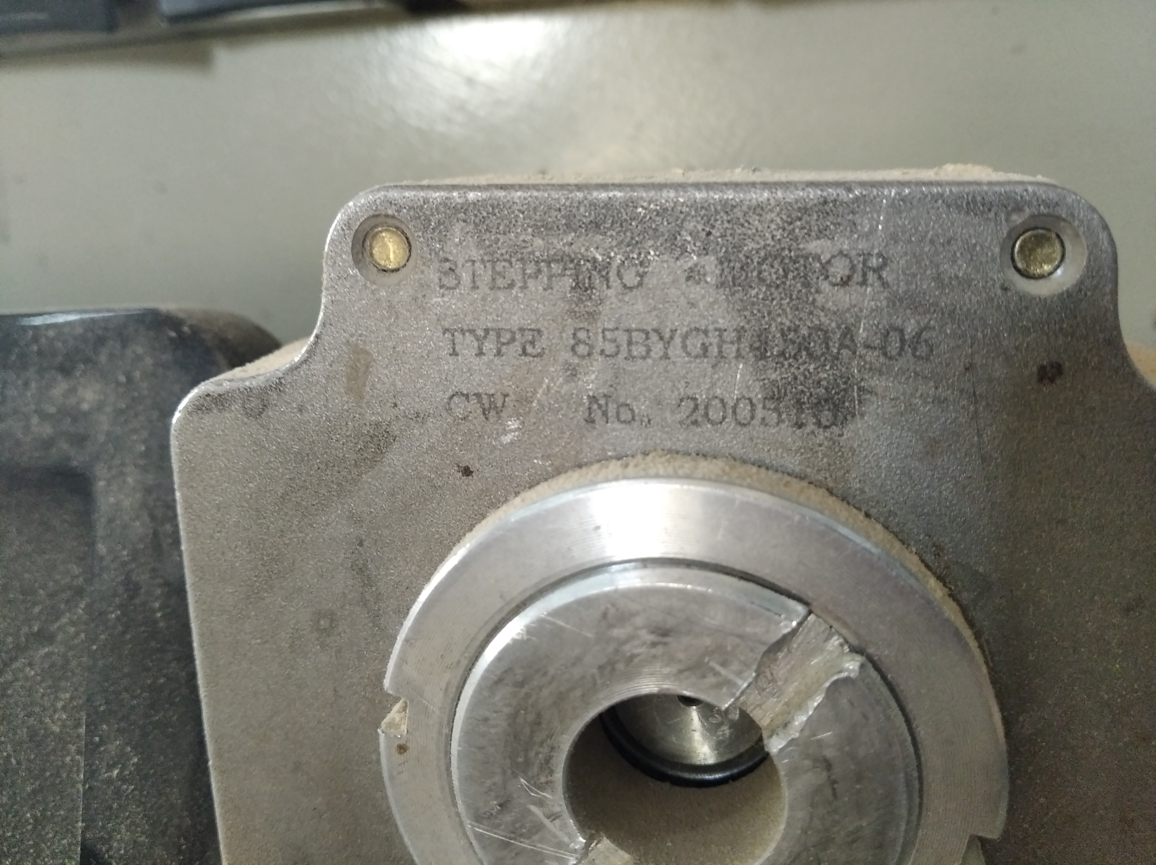

ШД шпинделя (2949 просмотров) <a class='original' href='./download/file.php?id=172891&mode=view' target=_blank>Загрузить оригинал (3.14 МБ)</a>
ШД шпинделя
ШД Z (2949 просмотров) <a class='original' href='./download/file.php?id=172892&mode=view' target=_blank>Загрузить оригинал (3.32 МБ)</a>
ШД Z
Задняя сторона станка (2949 просмотров) <a class='original' href='./download/file.php?id=172893&mode=view' target=_blank>Загрузить оригинал (3.63 МБ)</a>
ШД оси X (2949 просмотров) <a class='original' href='./download/file.php?id=172894&mode=view' target=_blank>Загрузить оригинал (4.02 МБ)</a>
ШД оси X

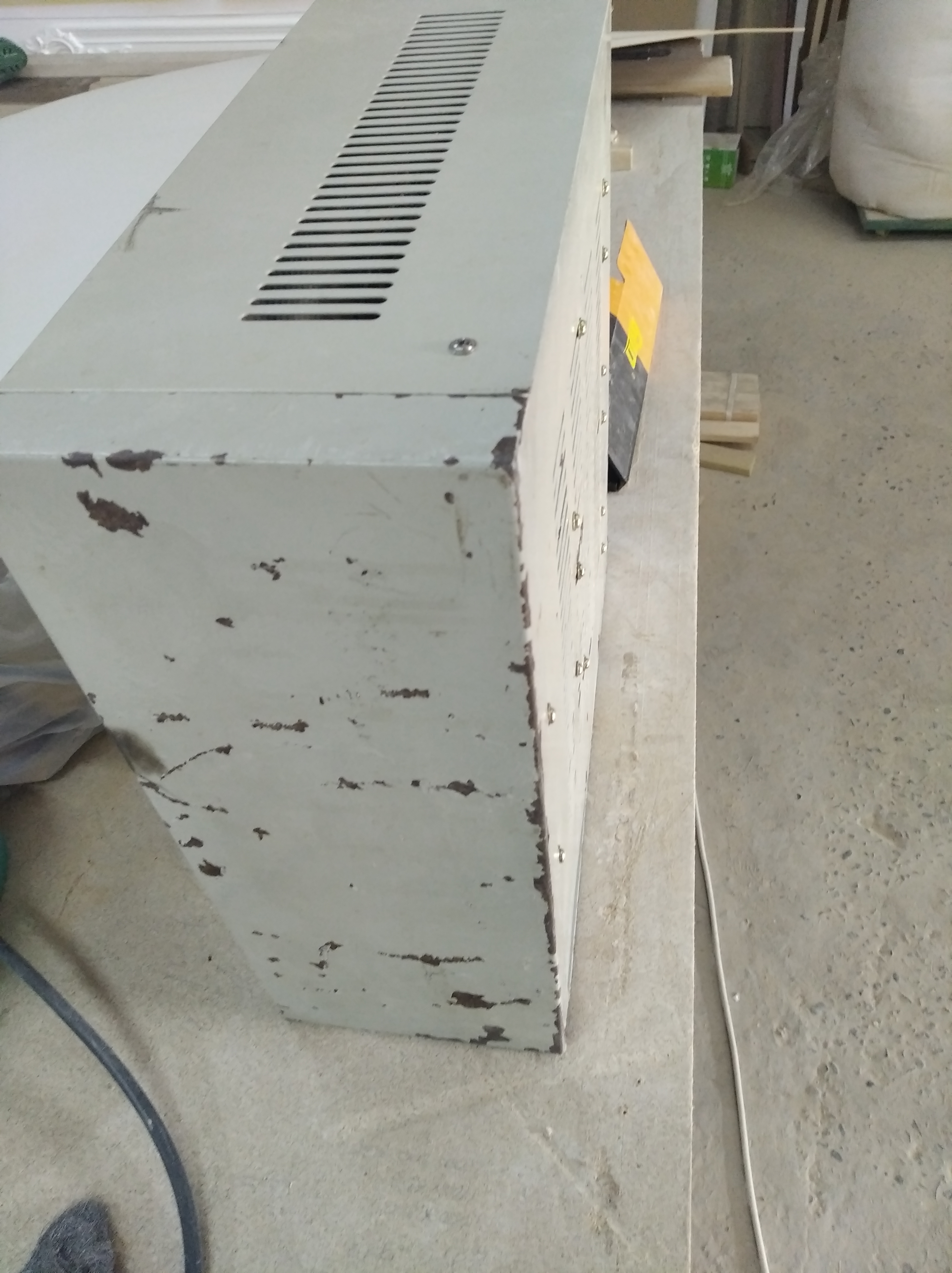

блок управления сзади (2949 просмотров) <a class='original' href='./download/file.php?id=172895&mode=view' target=_blank>Загрузить оригинал (3.06 МБ)</a>
перспектива блока управления (2949 просмотров) <a class='original' href='./download/file.php?id=172896&mode=view' target=_blank>Загрузить оригинал (3.08 МБ)</a>

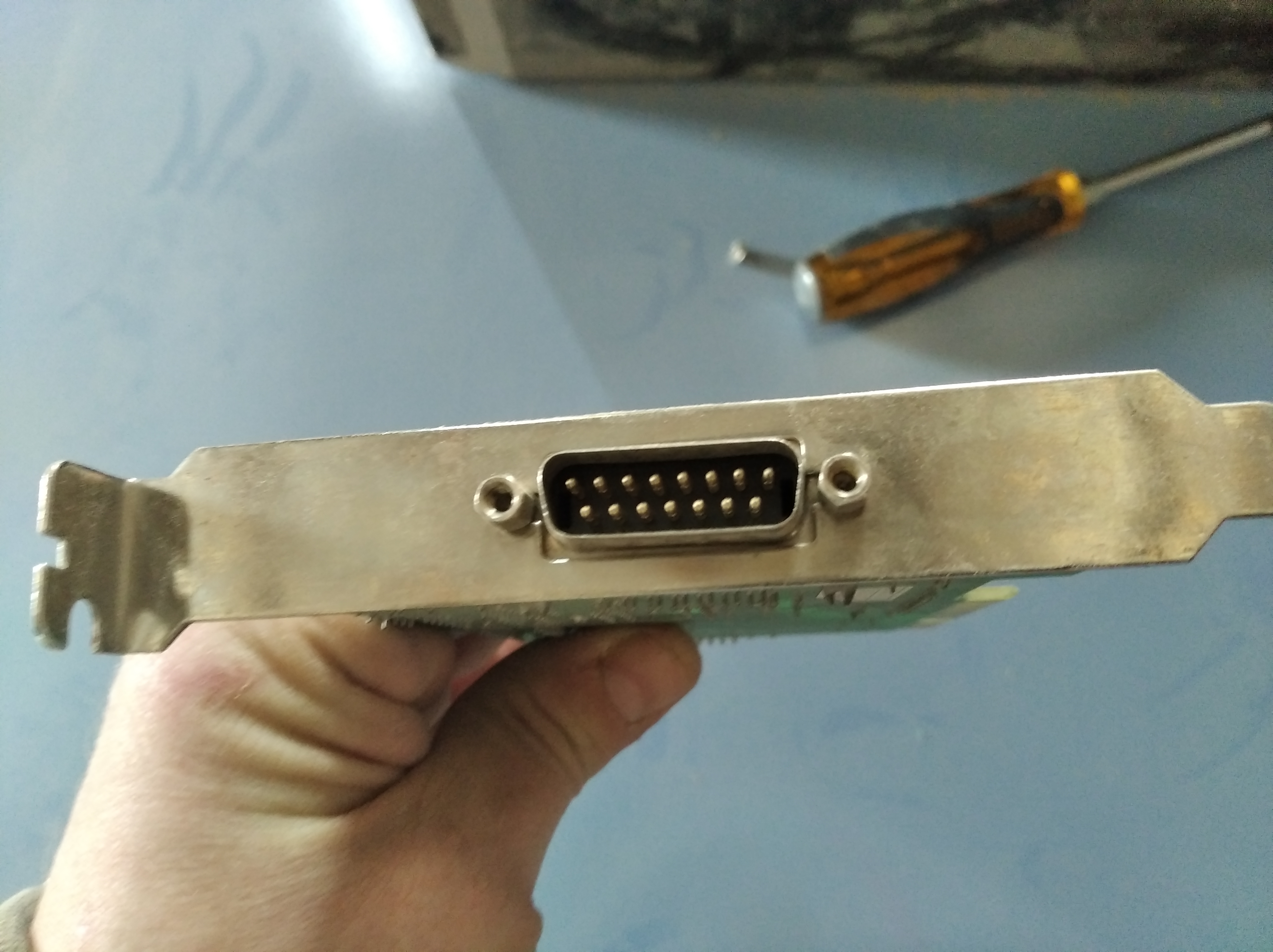

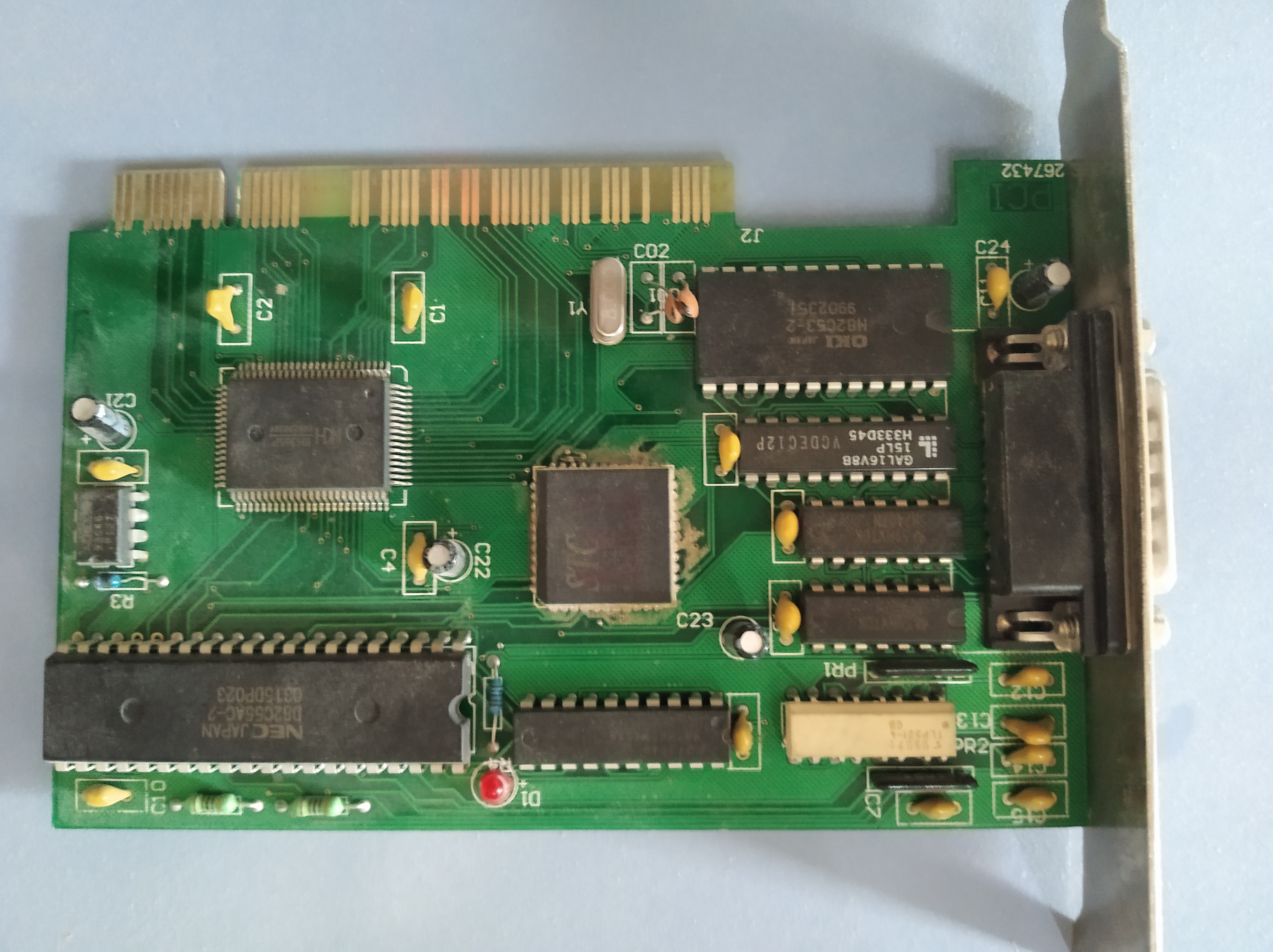

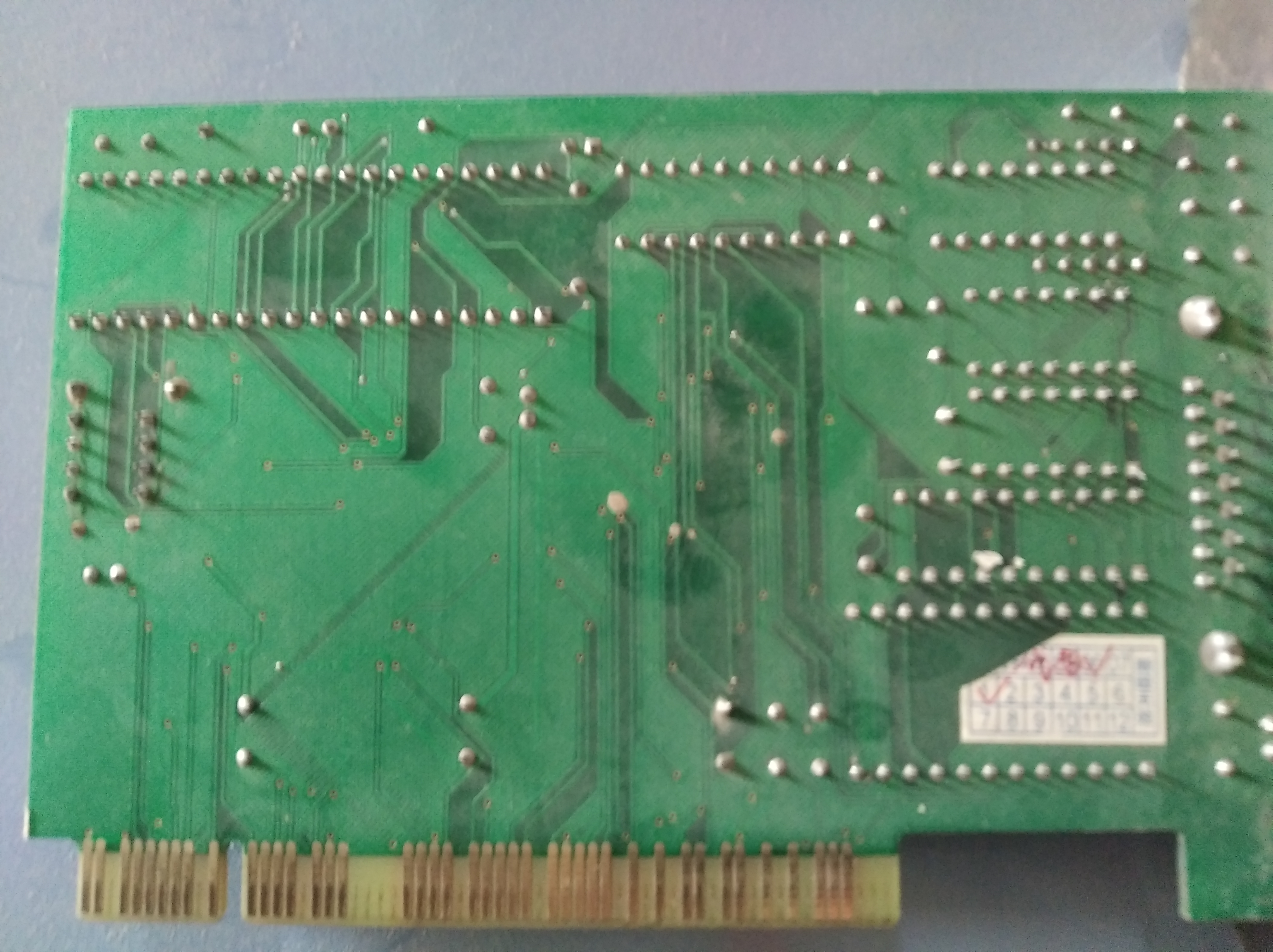

плата сверху  PCI (2949 просмотров) <a class='original' href='./download/file.php?id=172897&mode=view' target=_blank>Загрузить оригинал (3.91 МБ)</a>
плата сверху PCI
оборотная сторона платы (2949 просмотров) <a class='original' href='./download/file.php?id=172898&mode=view' target=_blank>Загрузить оригинал (3.36 МБ)</a>
коннектор платы (2949 просмотров) <a class='original' href='./download/file.php?id=172899&mode=view' target=_blank>Загрузить оригинал (2.92 МБ)</a>
коннектор платы

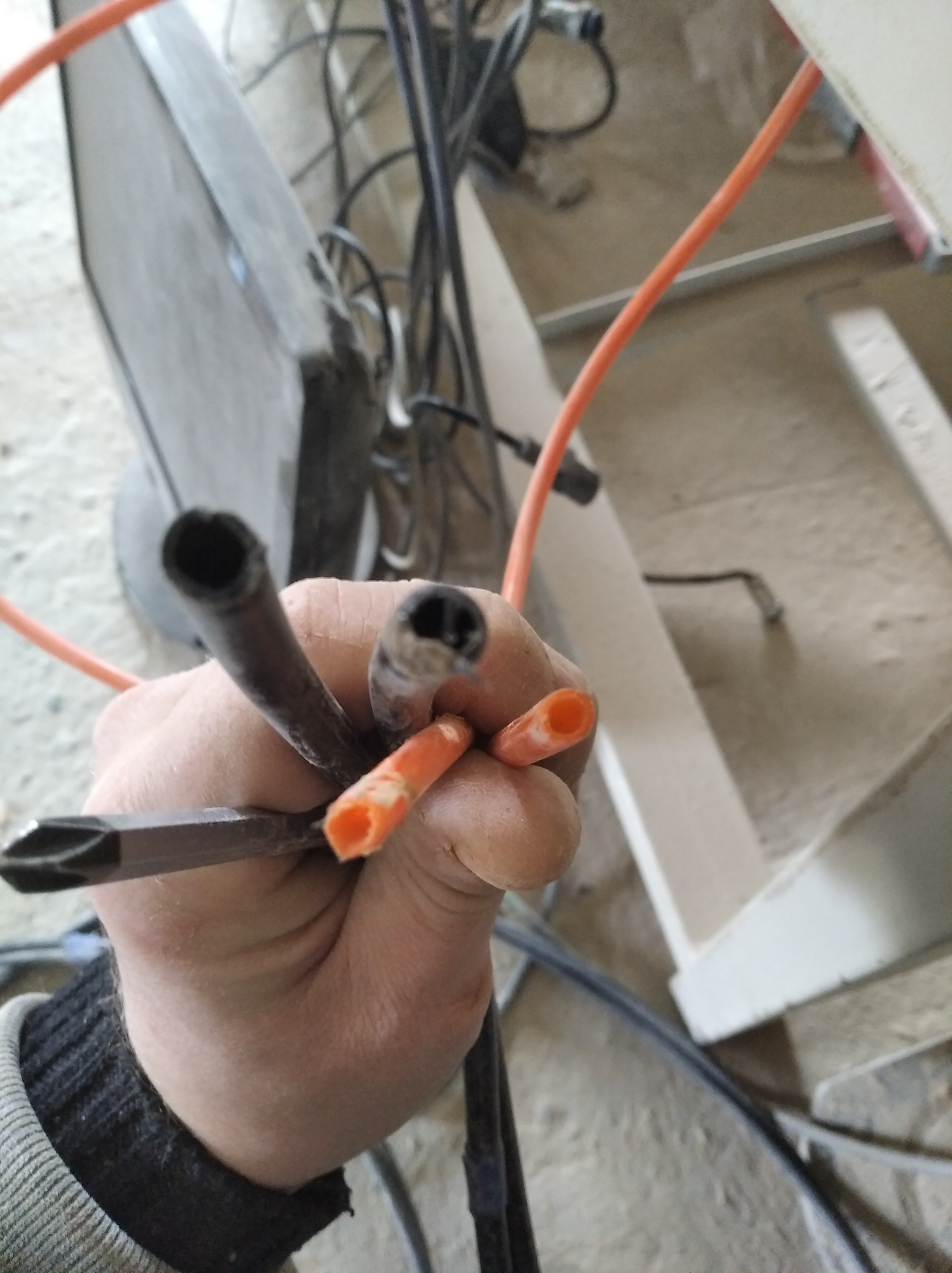

непонятные 4 трубки. компрессором не продуваются, сквозняк не обнаружил. (2949 просмотров) <a class='original' href='./download/file.php?id=172900&mode=view' target=_blank>Загрузить оригинал (2.82 МБ)</a>

До винтов добраться сложно. Так что как и советовал - по приближению. Винты если ШВП имеют шаги 4, 5, 10 мм на оборот. Чаще всего встречаются с шагом 5 мм на оборот.
Покажите настройки в меню "set parameters". Если оно раньше работало, то должно и сейчас работать (ну хоть как-то).
Трубки могут быть просто забиты. Если шпиндель с водным охлаждением, то должны идти к нему. Непонятно назначение трубы рядом со шпинделем - возможно выдувать стружку.

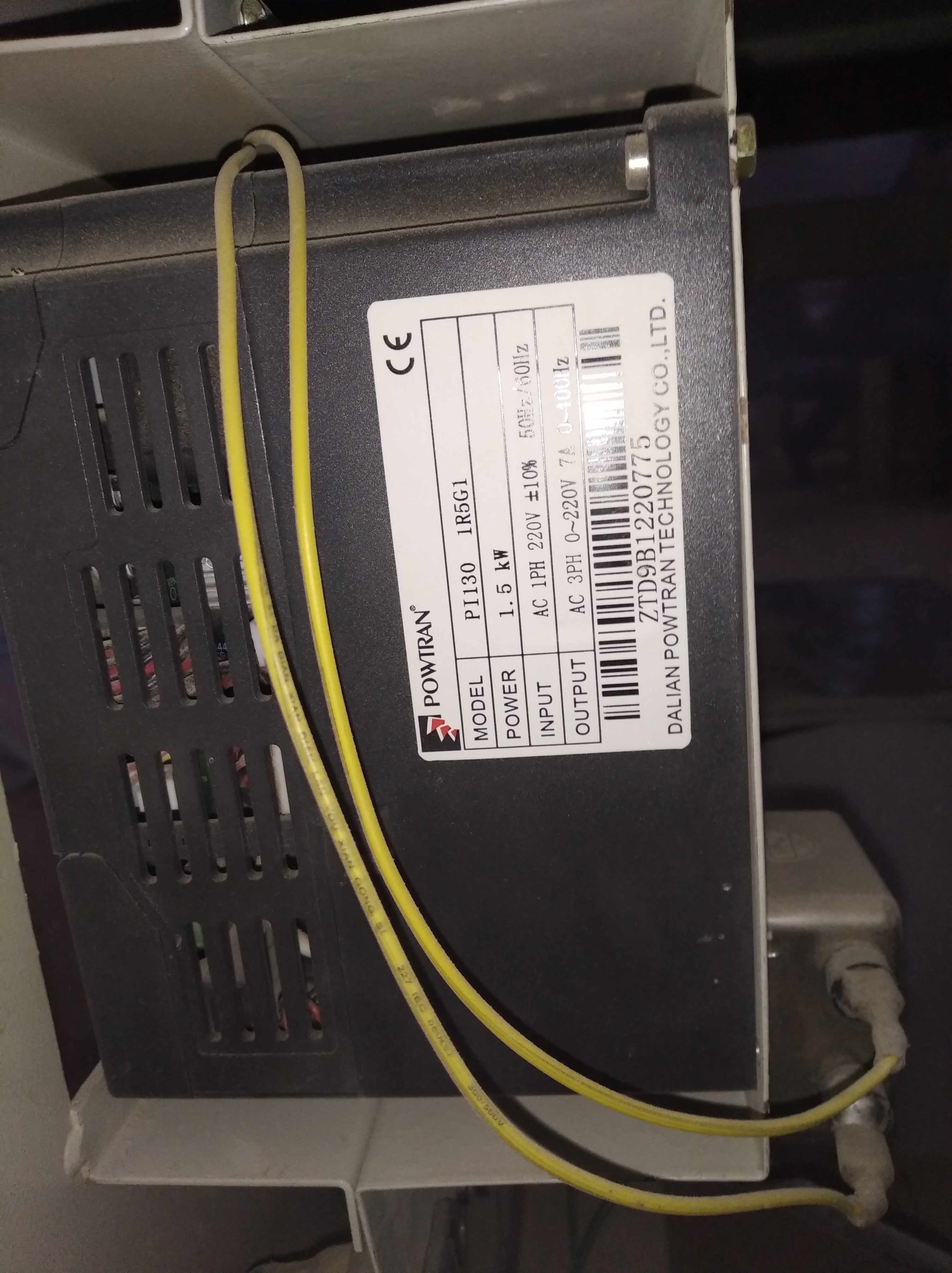

Привет, ну я бы станочку ТО сделал, как минимум - это раз ( оттереть от всего и смазать все что нужно, кабеля привести в порядок ( состояние кабеля у разъемов не очень - ИМХО), кожух шпинделя снять и отсоединить трубки, продуть их попробовать, и попробовать продуть шпиндель ( охлаждение), бывает внутренний засор ( как бороться - придется поискать, бывает до разборки дело доходит ), ну и частотник к шпинделю найти ( есть он, то хорошо, нет при снятии кожуха шпинделя как раз выяснишь параметры какие нужны). Плату НЦ аккуратненько отмыть и проверить на работоспособность ( может на втором станке, там же такая же говоришь ( но сравни обязательно, не помню точно, но некоторые версии, вроде, чуть отличаются распиновкой). А так вроде все норм на вид)))

В общем подключил всё, включил. Загрузил студию, в ручном режиме попробовал двигать. Задвигалось, но не останавливается.
Спустя время. Обнаружил, что ось z инвертирована. И после закрытия студии всё останавливается.
Re: Неизвестный китайский станок
MaVaNi писал(а):Задвигалось, но не останавливается.
наверное шаги на мм не верно настроены, но не факт
MaVaNi
Сообщения: 8
Зарегистрирован: 04 дек 2019, 12:05
Настоящее имя: Василий
Сообщение MaVaNi »
И ещё шпиндель не запускается с софта. Только вручную с частотника. Наверное надо перепрограммировать.
А не останавливается - всмысле совсем не стопорится. То есть. Включаю весь блок: комп+частотник+блок драйверов. Всё стоит. Запускаю НЦ, всё стоит. Перехожу в ручной режим работы, всё стоит. Двигаю по любой оси, и начинает всё ехать без остановки. Меняю скорость движения осей, всё двигается с заданными скоростями при нажатии клавиш. После отжатия, движение продолжается в направлении нажатия, но с минимальной скоростью, около 5 мм/секунду. Это прям печалька и беда бедовая.

Плату NC studio я бы рекомендовал заменить на новую, она стОит копейки, а работать наверняка лучше будет. Да и драйвера тоже.
