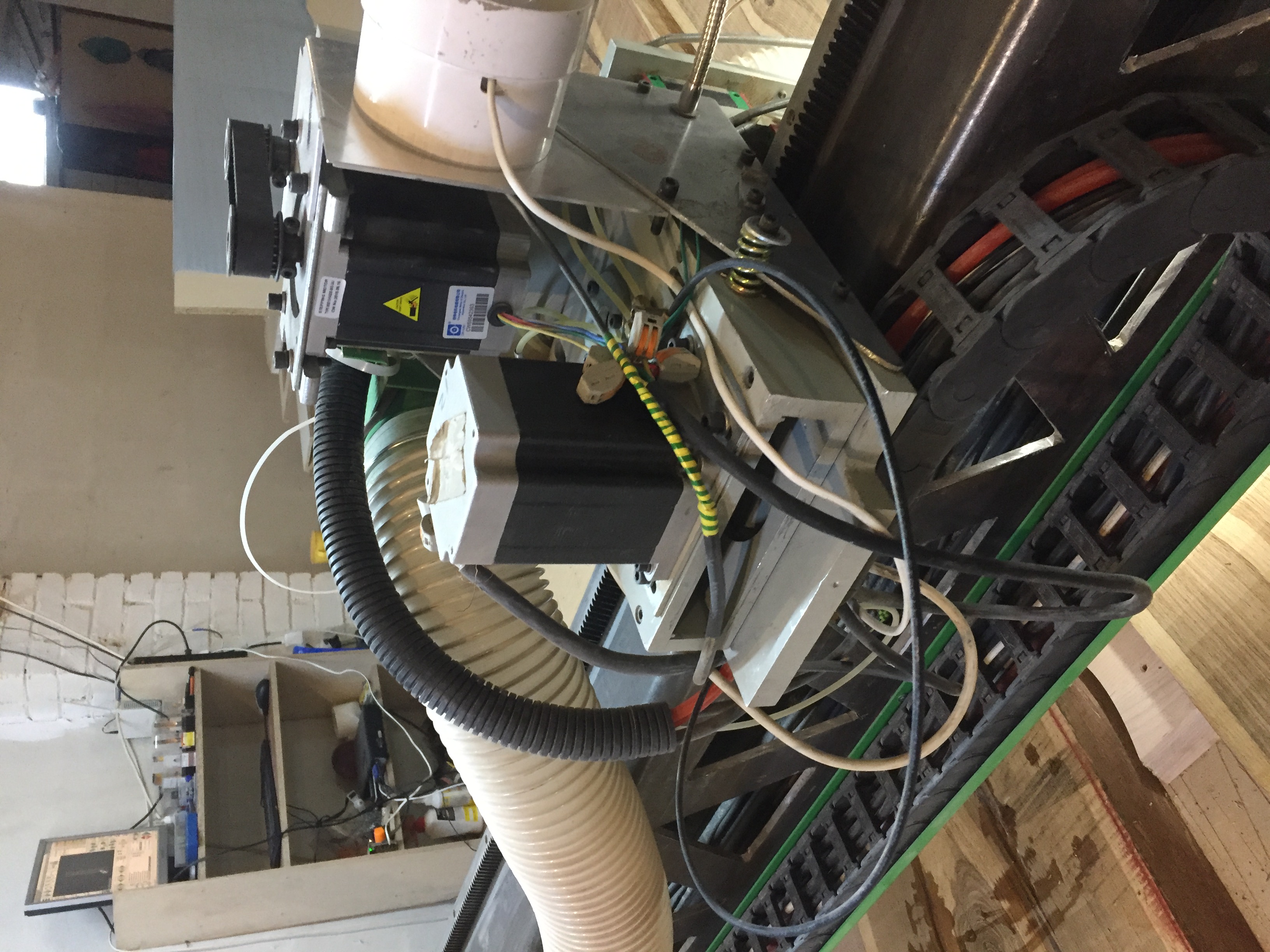

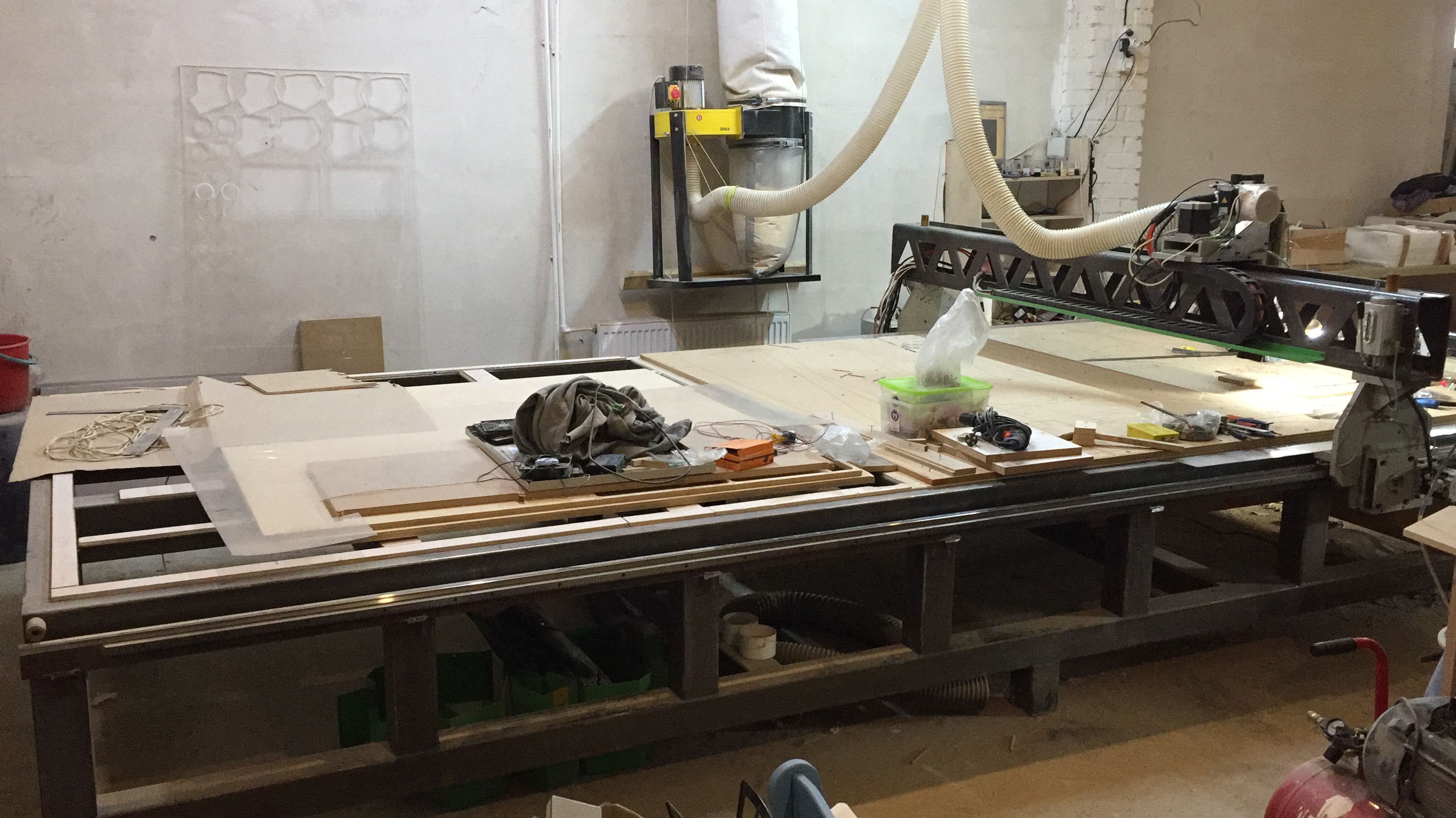

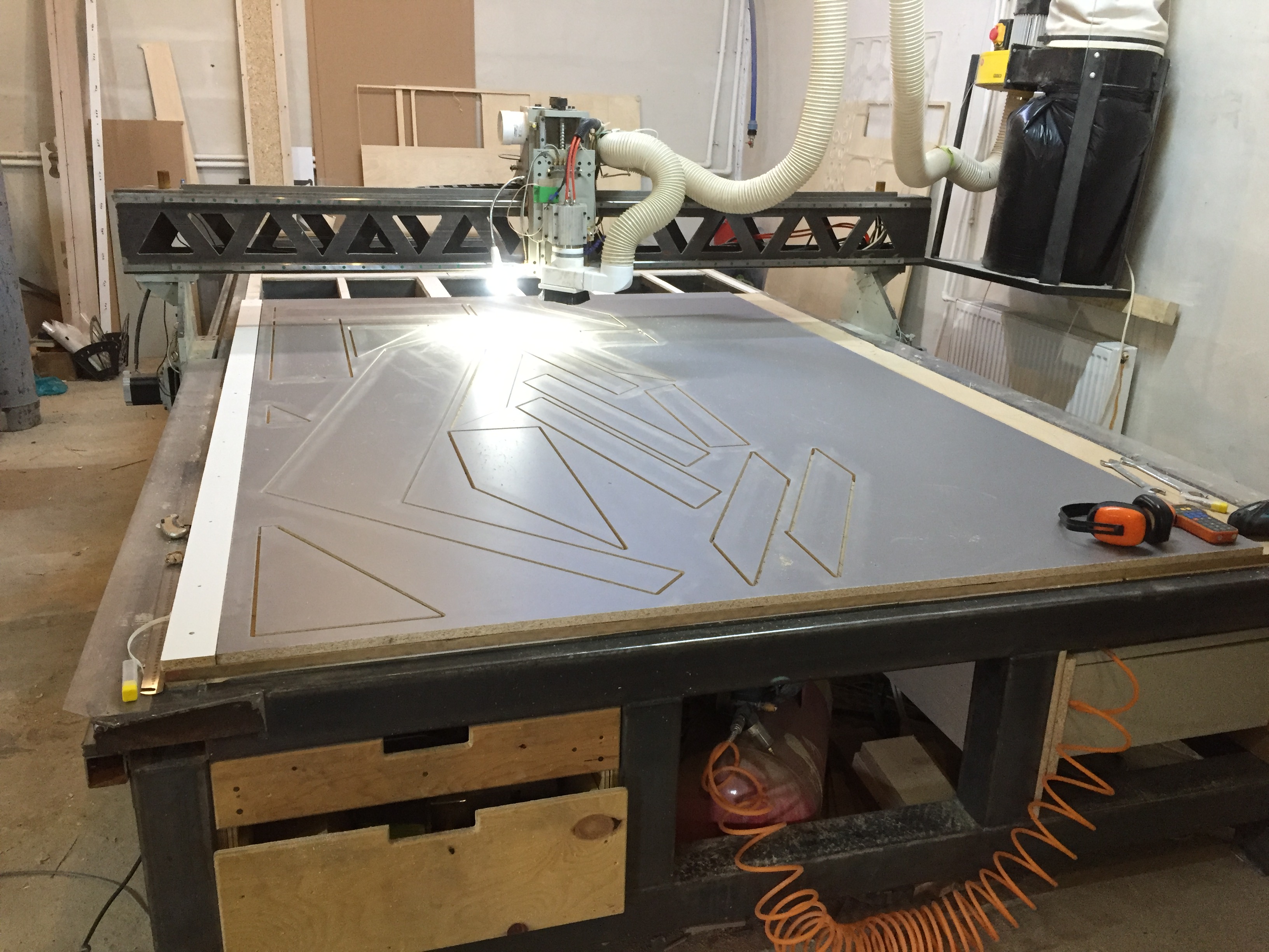

Рабочее поле: 2100х4000мм
Обрабатываемые материалы: МДФ, массив, алюминий
Чертежи, фото, видео станка: прикрепил

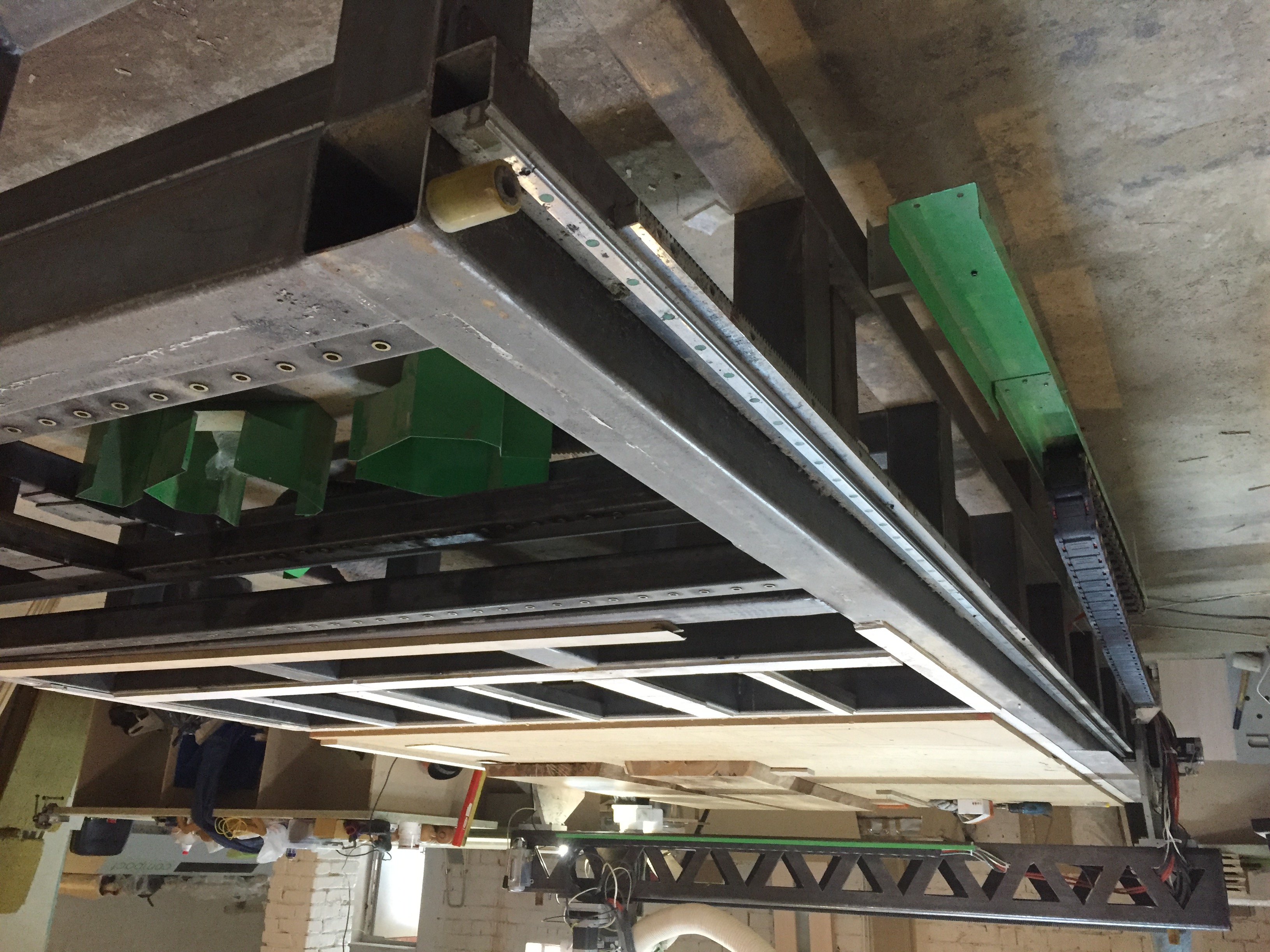

Станок собран на базе Ruijie 1212. Позаимствовано оттуда: моторы 86x115 (40кг), боковины портала - чугун 20мм, каретка оси Z из алюминия, редуктора.

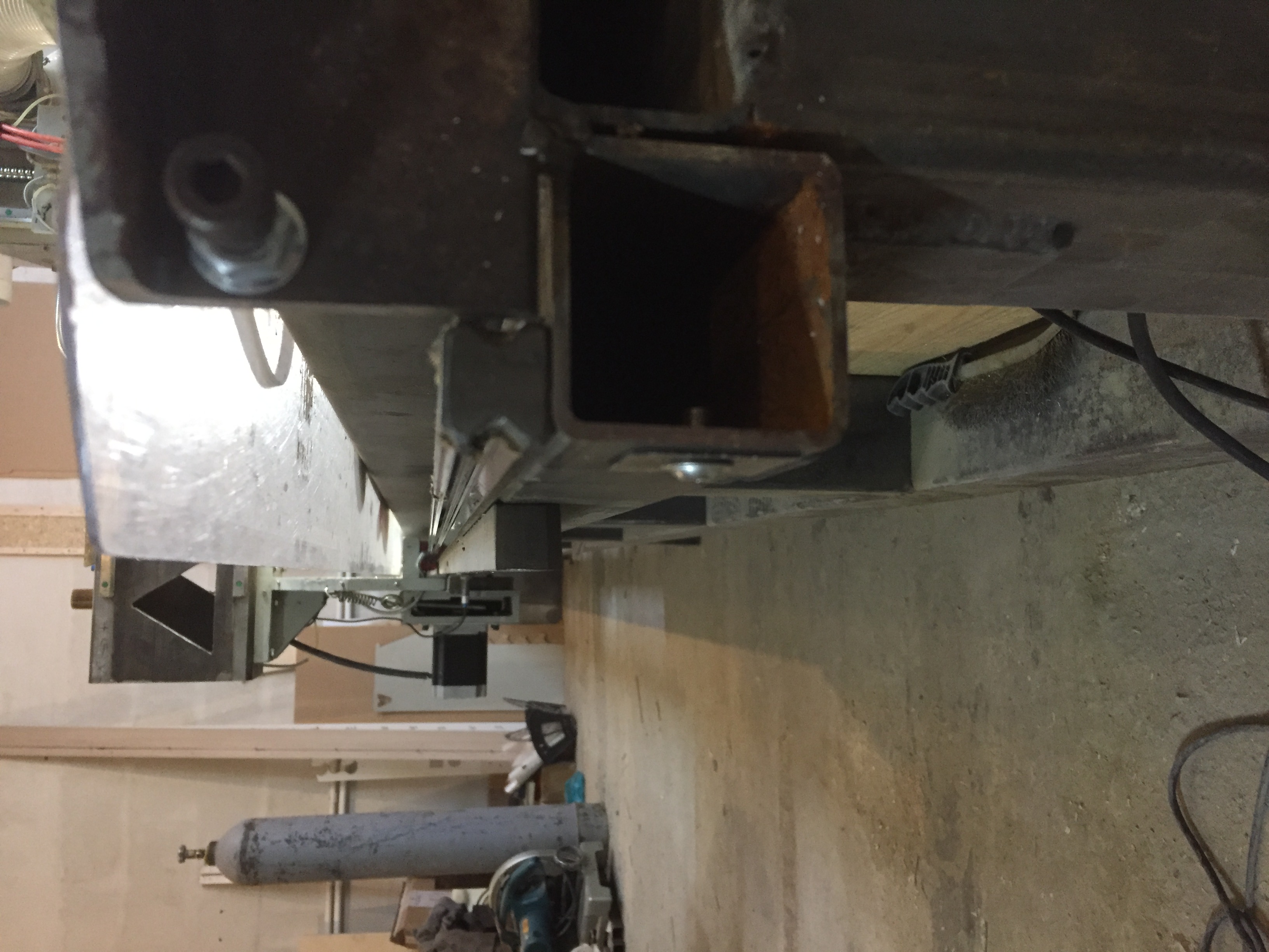

Сварена новая станина из трубы 100х100, стенка 4. Новые направляющие hiwin 20 (класс H), новые косозубые рейки, модуль 2, каретки тоже новые, тоже hiwin класс H. Новая балка отфрезерована из трубы 150х250, стенка 8 (у малыша такая же была) и, для уменьшения веса, вырезаны треугольники (было 110кг, сейчас 80кг).
Косяки: по глупости треугольники вырезали после фрезерования, а не до... В общем скрутило балку, о чем я узнал не на результатах фрезерования, а просто пошел проверил от "делать нечего". Лучше бы не проверял.. Спал бы хоть спокойно.
Посадочные под направляющие оси Y не фрезерованы. Я не нашел где 5 метров отфрезеровать или отшлифовать. Да и по деньгам, боюсь, не потянул бы такие процедуры в таких масштабах. Под рейки естественно тоже нет посадочной поверхности. Из-за этого был дребезг в местах, где шестерня не плотно прижималась, решил путем пружинного поджима к рейке.
Цель: хочу поставить шпидель с автосменой на 4.5квт, чтобы делать фасады. Но, чтобы почувствовать весь кайф от автосмены, нужно чтобы станок очень шустро бегал за инструментом. Сейчас скорость холостого хода 10 метров в минуту, что очень грустно на такой длинной станине...
Хочу холостой ход хотя-бы 25 метров, в идеале 40 :monkey:
Возникает два вопроса:
1. Какие для этого мне нужно поставить моторы, в случае с сервошаговыми моторами и в случае с чистой сервой?
2. Перфекционист покоя не дает и требует, чтобы балка Х была ровной и рейки с рельсами по Y Тоже лежали "идеально".
Где взять новую балку длиной 2300мм? Есть ли готовый алюминиевый профиль, который мне подойдет по жесткости и точности исполнения? Была идея купить плиты дюралиевые толщиной 10мм, отфрезеровать на своем станке плоскости и буртики под рельсы, и собрать на болты конструкцию в виде буквы Н, только без открытых боковин. Но, как мне подсказывает мозг, я кривизну станка в текущем исполнении просто перенесу на новую балку... Как быть? Заказать стальную? Но где? И стоить это будет как космодром?
Еще хуже обстоят дела с осью Y. Как можно улучшить ситуацию, не имея миллиона евро и серьезного фрезера с длиной 5 метров?

Sagoth писал(а): Цель: хочу поставить шпидель с автосменой на 4.5квт, чтобы делать фасады. Но, чтобы почувствовать весь кайф от автосмены, нужно чтобы станок очень шустро бегал за инструментом. Сейчас скорость холостого хода 10 метров в минуту, что очень грустно на такой длинной станине...
Как то медленно для зубчатой рейки, какое перемещение на один оборот двигателя?
Sagoth писал(а):Позаимствовано оттуда: моторы 86x115 (40кг)
Двигатели я понял с моментом 4нм? Несильные скоростные моторы, они оптимальны для ШВП а не рейки
Поставил сейчас холостые перемещения 15м/м. Понаблюдаю
Замерил. Один оборот вала мотора = 2.5см пройденного расстояния

Sagoth писал(а):Где взять новую балку длиной 2300мм?
Взять новую трубу и обработать посадочные на этом станке в три-пять соток.
Sagoth писал(а):я кривизну станка в текущем исполнении просто перенесу на новую балку..
Не надо переносить, надо купить линейку и с ее помощью составить карту кривизны. Затем пилить с учетом карты кривизны.
Я ставил на кривой стол обрабатываемое изделие, клал на изделие линейку, сканировал ее. Загонял данные в таблицу Excell. Затем там же в таблице Excell и делал УП для обработки. Результат - плюс-минус сотка.
Если очень хорошо с математикой - можно в качестве линейки заиспользовать строительное правИло.
Нужны упорные буртики? Аналогично делаем и упорные буртики. Сканируем линейку в районе будущего буртика, в эксель, УП, и пилим.
Нужно одновременно ложе и упорный буртик? Аналогично. Но проще и точнее будет развязать плоскости неточным по глубине пропилом. Или воспользоваться тем, что у рельса снята фаска по всей длине.
Sagoth писал(а):Еще хуже обстоят дела с осью Y.
На стол по краям кладутся трубы типа 100*100 с любыли рельсами, выставляются по линейке. Длина труб с рельсами - длиннее стола на сколько надо.
Портал переносится на временные рельсы.
Обрабатываются поверхности под рельсы указанным выше способом.
Затем подобным образом переносится временно рейка и обрабатывается поверхность под рейку.
Да, не быстро.
Да, соображать надо на каждом этапе.
Зато без подрядчиков.
И денег много не надо.
