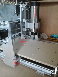

Еще кой-чего забыл указать. При необходимости обработки объемных(высоких) деталей, можно дополнительно переставлять порталы. Цифры на фото:

А как при обработке высоких деталей обстоят дела с перпендикулярностью оси Z к плоскости XY? Ведь это сразу становится заметно. И как после перестановки это сказывается на юстировке станка? Мне одной юстировки хватило, чтобы отбить всякое желание что-то двигать :-D

Также как и с 1-й начальной плоскостью. В домашних хоббийных делах "космические" точности обычно не нужны...

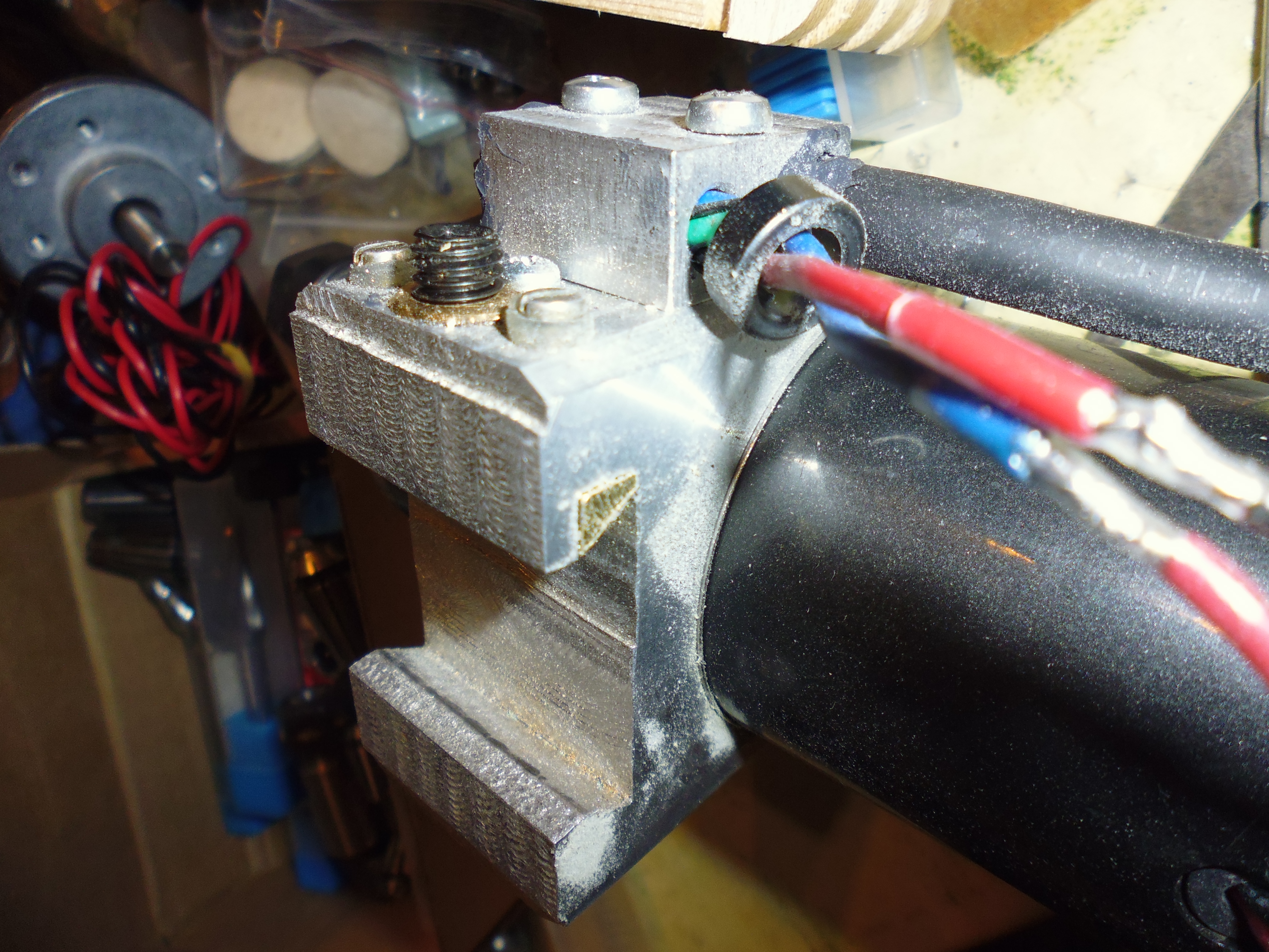

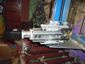

Лично я, предвкушая проблемы с высотой, сделал на оси Z ласточкин хвост. Очень удобно отпустив адин винт передвинуть шпиндель на потребную высоту без дополнительной юстировки, можно даже за несколько секунд шпиндель поменять.

Леонид Владимирович писал(а):Лично я, предвкушая проблемы с высотой, сделал на оси Z ласточкин хвост. Очень удобно отпустив адин винт передвинуть шпиндель на потребную высоту без дополнительной юстировки, можно даже за несколько секунд шпиндель поменять.
о, фото бы в студию.

Вообще-то точные механизмы на винтах не позиционируют. Обычно ещё дополнительно шплинты ставят.

Леонид Владимирович писал(а):Очень удобно отпустив адин винт передвинуть шпиндель на потребную высоту без дополнительной юстировки, можно даже за несколько секунд шпиндель поменять.
Леонид Владимирович, куда Вы исчезли? Все ждут фото этого узла...

Питерский писал(а):Леонид Владимирович, куда Вы исчезли? Все ждут фото этого узла...

Завтра до нормального интернета доберусь и пришлю. Может ешё несколько фотографий крупным планом сделаю ежели народу интересно, но заранее предупреждаю, что станок у меня не фотогеничный, ибо делал я его не для фотосессии, а для работы.(Своего интернета пока не завёл, а на работе злой сисадмин порты заблокировал глаголя "придут, навтыкают своих триперных флешек, а мне потом несколько дней систему от вирусов чистить").

P1030235.JPG (6317 просмотров) <a class='original' href='./download/file.php?id=170831&mode=view' target=_blank>Загрузить оригинал (7.08 МБ)</a>
Щас попробую

P1030238.JPG (6318 просмотров) <a class='original' href='./download/file.php?id=170832&mode=view' target=_blank>Загрузить оригинал (6.98 МБ)</a>

P1030236.JPG (6318 просмотров) <a class='original' href='./download/file.php?id=170833&mode=view' target=_blank>Загрузить оригинал (7.05 МБ)</a>

Спасибо за фотографии! Как я понял, двигается только шпиндель, а "клиренс" станка остается прежним? Так это немного не то, о чем писалось ранее... Вообще-то, шпиндель можно двигать еще проще -смотрите фото!
20191021_163647.jpg (6188 просмотров) <a class='original' href='./download/file.php?id=170857&mode=view' target=_blank>Загрузить оригинал (639.85 КБ)</a>

Можно, но злые языки сказывают, что нехорошо шпиндель, особенно такой длинный за самую жопку зажимать ибо рычаг большой получается. У меня же можно не только двигать по высоте, но и быстро заменять, причём на шпиндели другого диаметра. И может в вашем случае клиренс лучше менять не ногами портала, а толщиной столешницы?
