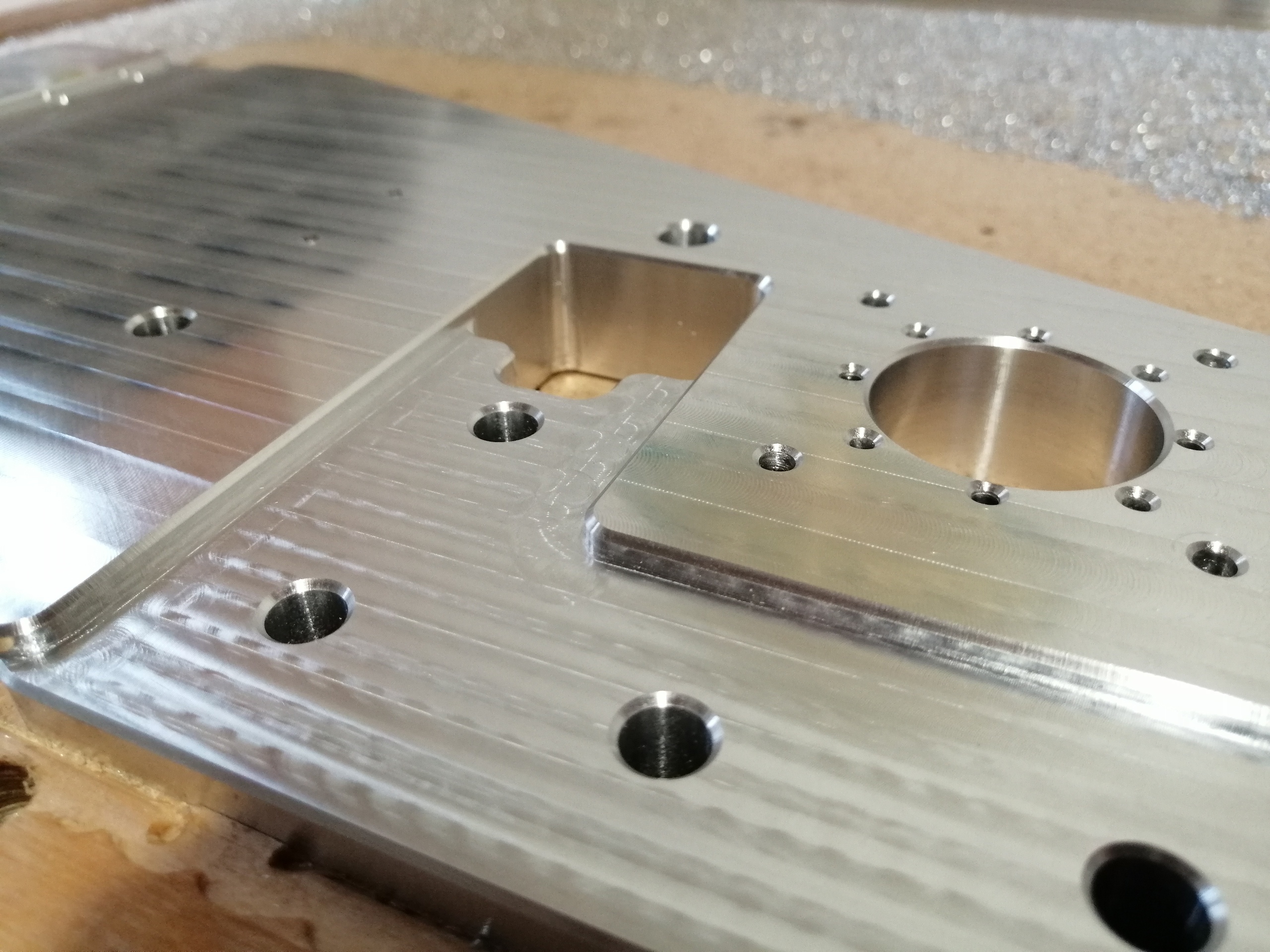

Подсобрал станину для версии 4060.
Бомж Lite станина_3.jpg (4730 просмотров) <a class='original' href='./download/file.php?id=170165&mode=view' target=_blank>Загрузить оригинал (1.57 МБ)</a>
Бомж Lite станина_1.jpg (4730 просмотров) <a class='original' href='./download/file.php?id=170163&mode=view' target=_blank>Загрузить оригинал (1.6 МБ)</a>
Бомж Lite станина_2.jpg (4730 просмотров) <a class='original' href='./download/file.php?id=170164&mode=view' target=_blank>Загрузить оригинал (1.65 МБ)</a>

Подоспела станина 6090 и балки портала на оба станка.
Порталы _1.jpg (4629 просмотров) <a class='original' href='./download/file.php?id=170295&mode=view' target=_blank>Загрузить оригинал (1.53 МБ)</a>
Порталы _2.jpg (4629 просмотров) <a class='original' href='./download/file.php?id=170296&mode=view' target=_blank>Загрузить оригинал (377.3 КБ)</a>
Станина 6090_1.jpg (4629 просмотров) <a class='original' href='./download/file.php?id=170298&mode=view' target=_blank>Загрузить оригинал (1.64 МБ)</a>
Станина 6090_2.jpg (4629 просмотров) <a class='original' href='./download/file.php?id=170299&mode=view' target=_blank>Загрузить оригинал (1.65 МБ)</a>
Сообщения: 4510
Re: "Бомж Lite"
не слабоватая станина? по центру от веса портала и Z прогнется

Времени на фотоотчеты не особо много, но решил освежить тему. Базы под рельсы пропылил с одного установа в размер по ширине станины, после установки профиля пропылю стол. Рельсы выставлять от него соответсвенно.
Станина 4060.jpg (4113 просмотров) <a class='original' href='./download/file.php?id=171295&mode=view' target=_blank>Загрузить оригинал (1.07 МБ)</a>
