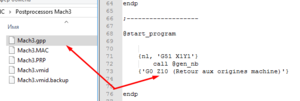

Суть проблемы, SolidCam в УП генерируется вот эта строка "N5 G0 Z10 (Retour aux origines machine)". Из-за чего, если обнуляться по столу, в начале фреза уходит на 10 мм и портит деталь (если таковая по оси З больше 10 мм).
Я как понял за эту строку ответственен постпроцессор.
Можно ли этот параметр настраиваеть из интерфейса SolidCam?
ПО: SolidWorks + SolidCam -> Mach3
Постпроцессор: Re: SolidCAM #637

aldemm писал(а):Можно ли этот параметр настраиваеть из интерфейса SolidCam?
- этот вопрос остается открытым. Если кто знает, прошу подскажите.
Конкретно в постпроцессоре это изменяется здесь (может кому будет полезно):
Screenshot_1.png (8605 просмотров) <a class='original' href='./download/file.php?id=167428&mode=view' target=_blank>Загрузить оригинал (13.81 КБ)</a>
P.s.: Перенесите пожалуйста тему обратно в Фрезерные станки по дереву и пластикам, гравировальные станки, роутеры
Сообщения: 4510
Re: Портальный А3 РП от Вектроника
Можно, надо заменить эту строку на функцию вывода безопасной высоты, которая прописывается в КАМ при установке нуля

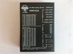

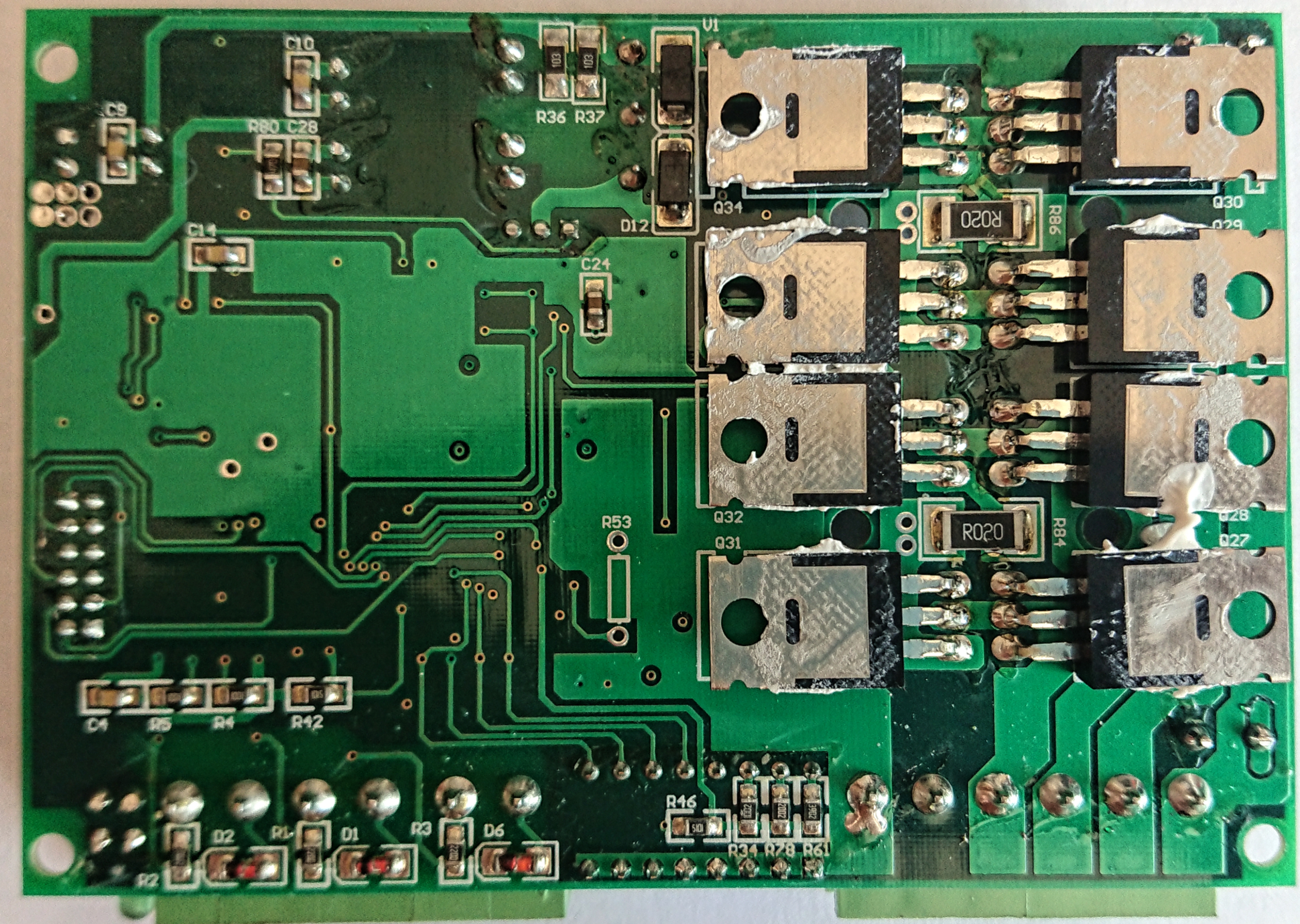

Собрал шкаф, на этапе отладки перепутал полюса и, вдобавок, замкнул обмотки ШД (оплавилась оплетка проводов и замкнула), из-за чего драйвер вышел из строя.
Каких-то выгоревших элементов не вижу.Может кто сталкивался, куда копать, что смотреть? Что прозвонить?
Драйвер: Longs Motor dm542a (Офф. сайт: http://www.longs-motor.com/stepper-moto ... 42a-2.html)

Сообщения: 21923
Предохранитель проверь - на плате обозначен FU1.
aldemm
Сообщения: 125
Зарегистрирован: 09 сен 2016, 04:56
Репутация: 15
Настоящее имя: Alexander
Сообщение aldemm »
Прозванивается, сопротивление 0,3 Ома. (На исправном драйвере также)
Сообщения: 21923
Тогда проверять выходные транзисторы - при обратной полярности получается КЗ через их паразитные диоды.

UAVpilot писал(а):Тогда проверять выходные транзисторы - при обратной полярности получается КЗ через их паразитные диоды.
Первые жертвы найдены (надеюсь последние), выгорели три транзистора. Буду искать и менять.
Схема расположения транзисторов:
Сторона с разъемами
_________________________
1) F9Z34N 214P | 5) IRF Z44N 226P
2) F9Z34N 214P | 6) IRF Z44N 226P
3) F9Z34N 214P | 7) IRF Z44N 226P
4) F9Z34N 214P | 8) IRF Z44N 226P
2,6 - КЗ
3,7,8 - не закрываются.
aldemm

Кто разбирается, подскажите пожалуйста, сойдут ли как аналоги транзисторы с препиской "NPBF". По ТТХ разницы не вижу.
Оригинал F9Z34N http://kazus.ru/datasheets/pdf-data/359 ... 9Z34N.html Есть в наличии http://kazus.ru/datasheets/pdf-data/359 ... 4NPBF.html
Оригинал IRFZ44N http://kazus.ru/datasheets/pdf-data/362 ... FZ44N.html Есть в наличии http://kazus.ru/datasheets/pdf-data/362 ... 4NPBF.html

Итого: замена всех транзисторов не помогла. Перехожу на драйверы Leadshine, оставшиеся два буду продавать.
Сообщения: 4510
Как правило надо менять управляющую микру, типа ir2304 или что то иное. Так же бустрепный диод мрёт. Ну и возможно что сам процессор (МК) умер
Mamont
Сообщения: 2005
Репутация: 391
Настоящее имя: Виталий
Откуда: РБ Минск
Сообщение Mamont »
Преобразователь питания, что питает контроллер надо проверить, выдает он он сколько там (3.3 или 5.0в)

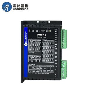

По итогу заменил драйверы на LEADSHINE DM542, 4.2А V3.0
dm542_v30.jpg (6412 просмотров) <a class='original' href='./download/file.php?id=172954&mode=view' target=_blank>Загрузить оригинал (76.12 КБ)</a>
Работа шаговых двигателей изменил на несколько порядков в лучшую сторону. Ушли посторонние звуки, вибрации на низких скоростях, в целом всё стало ездить плавнее и быстрее. На китайский DM542A от Longs motors, насколько помню, разгонял до 2,2 м/мин. При большей скорости ЩД срывались.
С LEADSHINE сейчас установил 4,2 м/мин, никаких пропусков или срывов замечено не было. Но надо будет более тщательно изучить этот вопрос, погонять на сверх длинных программах. Думаю, можно достичь еще большей скорости.
Отсюда вытекает вопрос, стоит ли менять ШД на оригиналы Leadshine? Будет ли разница?

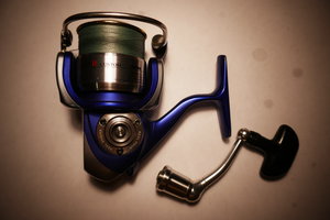

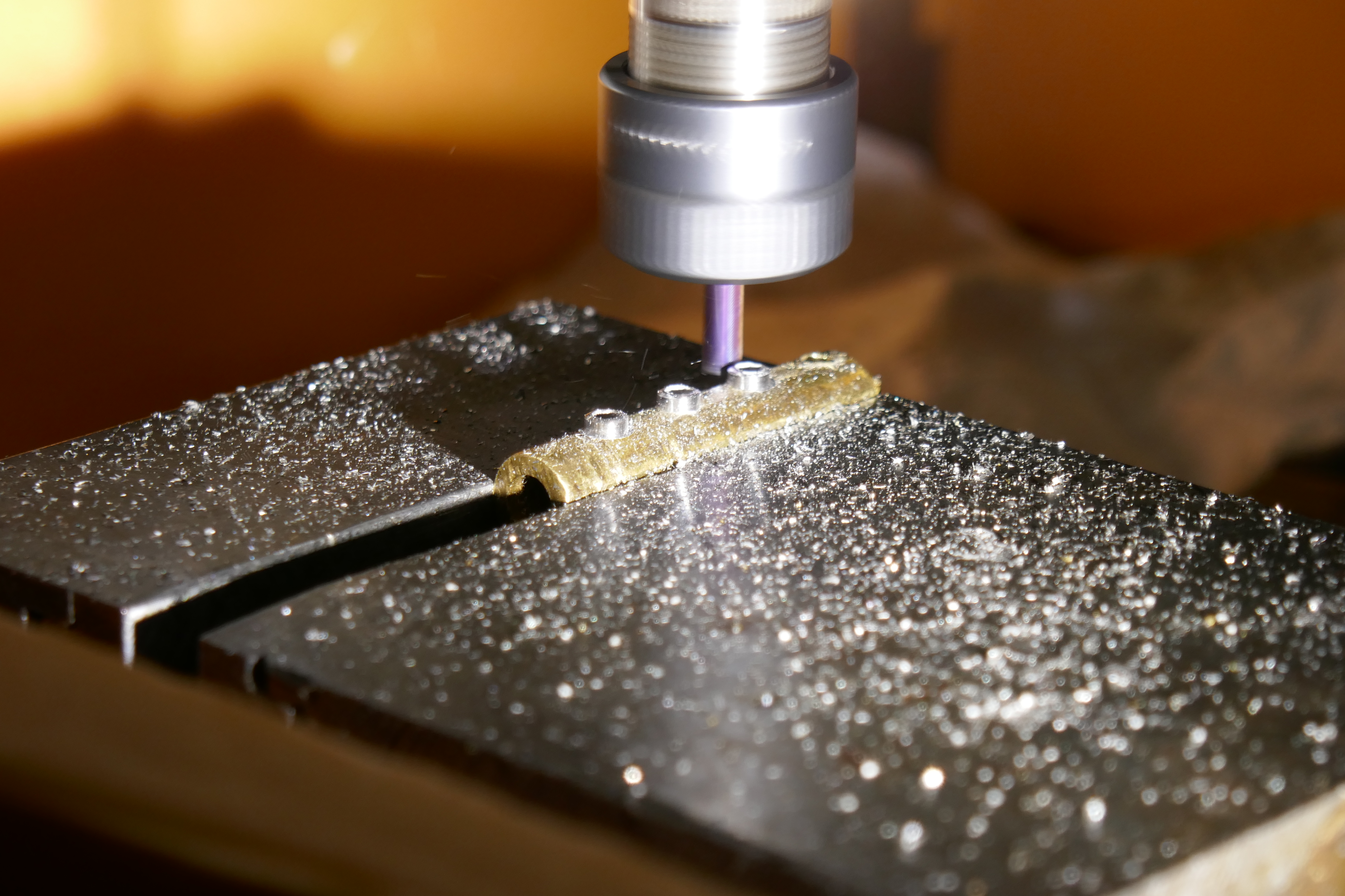

Немного того что делал на станке.
Попала в руки катушка Daiwa Certate от нерадивого хозяина, утеряна часть винтов, сорвана резьба и тотально не отрегулирована ГП.

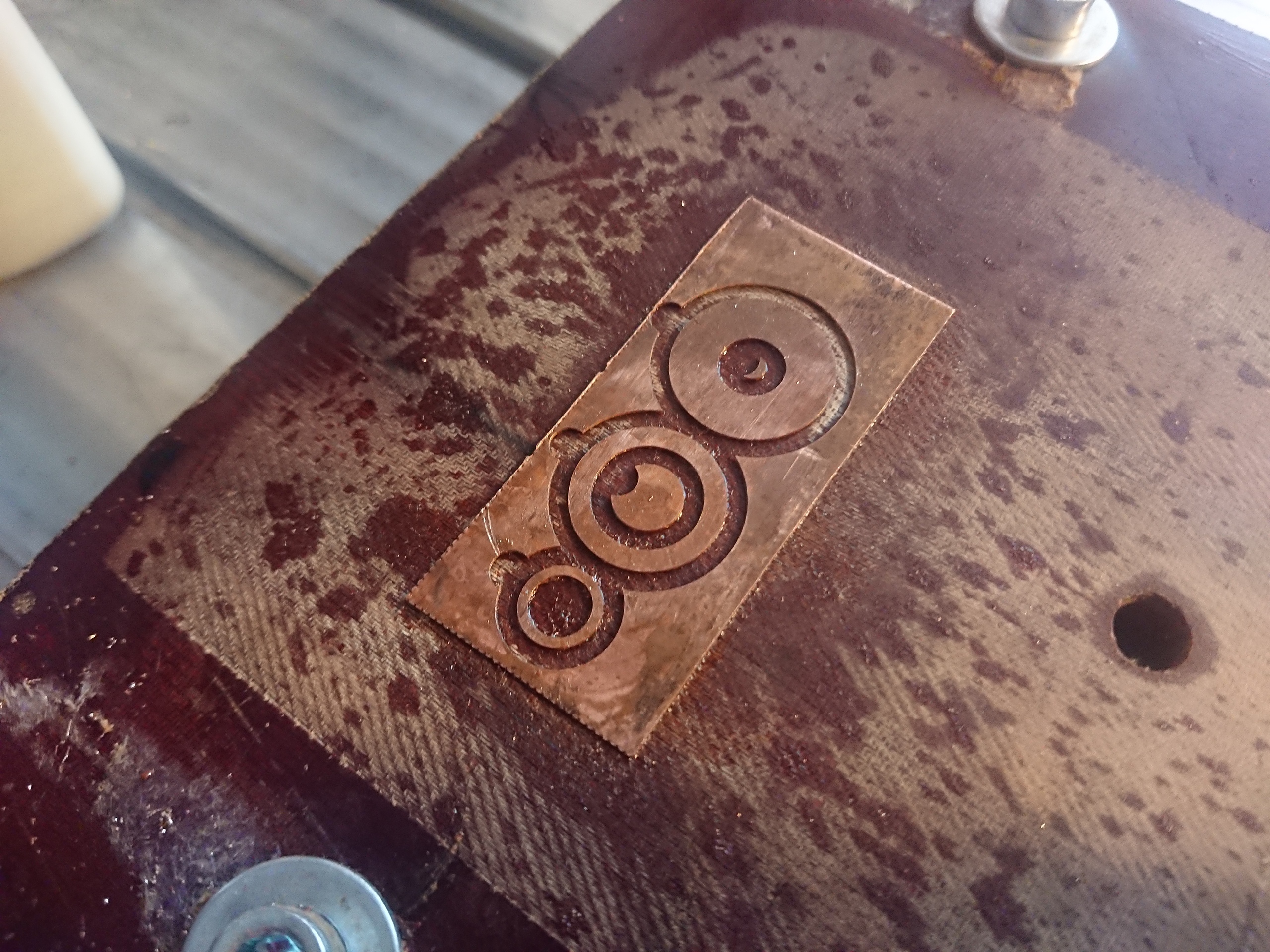

P1030124.JPG (6406 просмотров) <a class='original' href='./download/file.php?id=172958&mode=view' target=_blank>Загрузить оригинал (5.45 МБ)</a>
Изготовил для нее шайбы из меди (лист клеил на цианокрилат).
zlSYIkNe0eA.jpg (6406 просмотров) <a class='original' href='./download/file.php?id=172957&mode=view' target=_blank>Загрузить оригинал (1.73 МБ)</a>

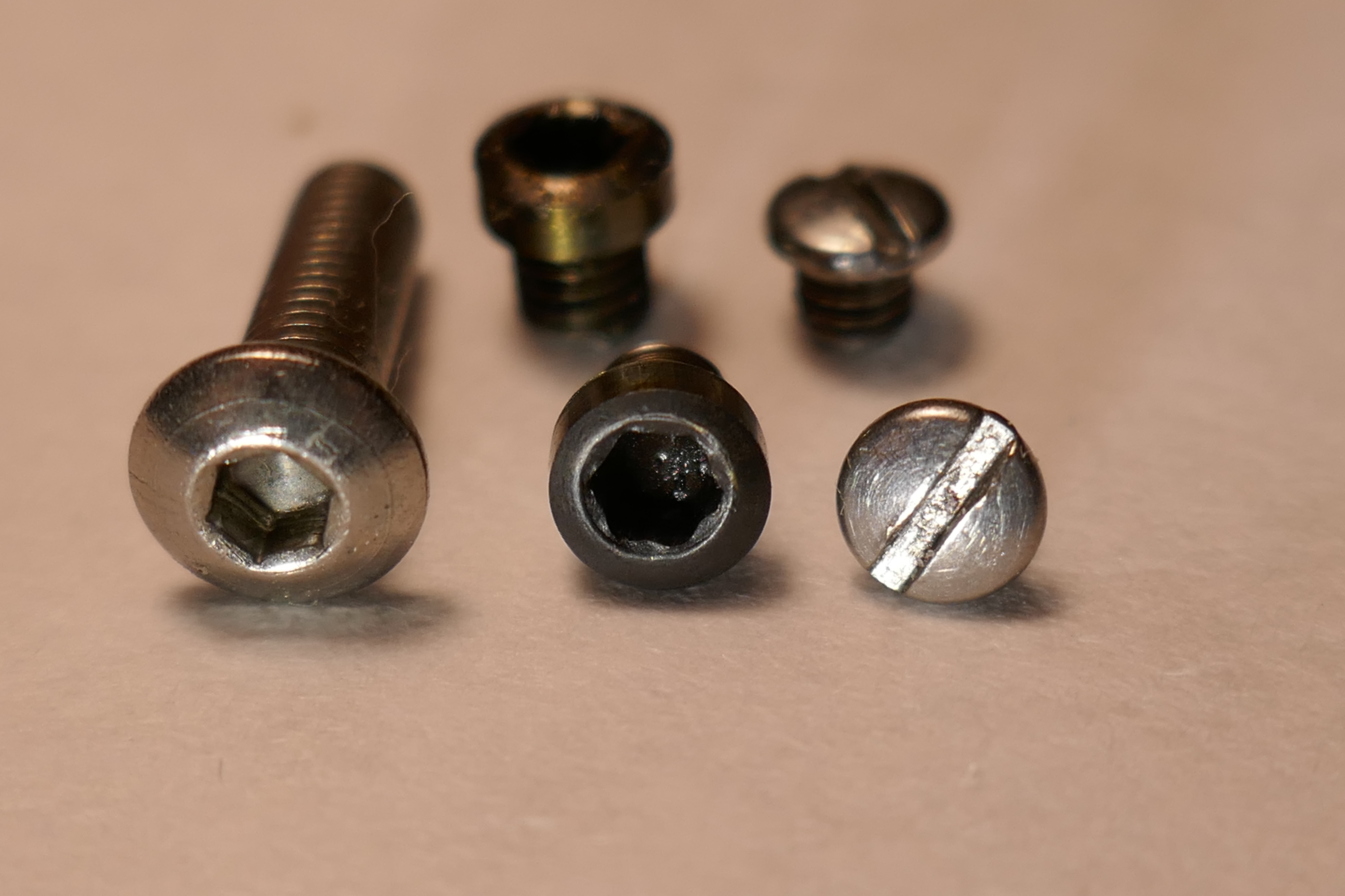

И придал нужную форму 8 винтам из нержавейки. предварительно на стенке насверлил отверстий, нарезал резьбу. От этого уже базировался при обработке винтов.
Снимал 1,4 мм на радиус. Подача 240, заглубление 0,5. Фреза твердосплавная 4 мм. Около 4560 оборотов (76 герц на 24000 оборотистом шпинделе)
Думаю, можно было значительно увеличить скорость, но следовал режимам производителя.
P1030021.JPG (6406 просмотров) <a class='original' href='./download/file.php?id=172955&mode=view' target=_blank>Загрузить оригинал (7.94 МБ)</a>
Итого, слева винт до обработки, посередине то что получилось, справа оригинал. Не смотрите, что в моем винте шестигранник не по центру, это отбраковка.
P1030116.JPG (6406 просмотров) <a class='original' href='./download/file.php?id=172956&mode=view' target=_blank>Загрузить оригинал (3.91 МБ)</a>

aldemm писал(а):стоит ли менять ШД на оригиналы Leadshine? Будет ли разница?
я менял вышедшие из строя (изредка подклинивал ротор после нагрева) PL57H110 (4А, 28кг*см) на Leadshine 5А, 23кг*см. При этом драйверы остались старые, пурелоджиковские PL545.
Ледшайновские движки работают заметно тише и мягче. Видимо, это связано с тем, что они изначально спроектированы на работу в микрошаге, у них значительно выше отношение удерживающего момента к фиксирующему.
Есть ли смысл менять работающие двигатели? Не знаю :)
