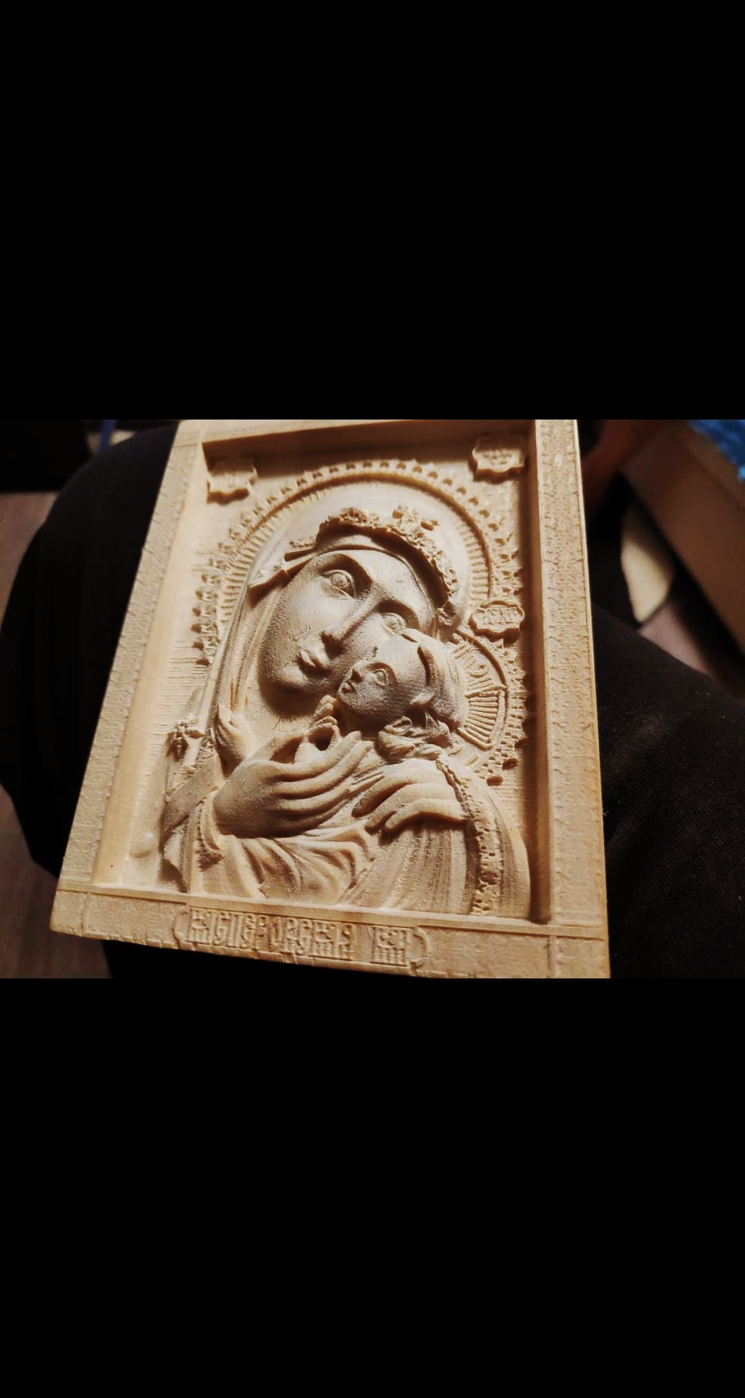

Сообщение aladdin2015 »
Вот что у меня получается. Станок, шпиндель, ноутбук, не глючат больше. Фильтр и дроссельные кольца работу свою выполняют. Качественно фильтруют "блуждающие" токи. Спасибо за поддержку!
Отработала У.П.16 часов к ряду. Качество на лицо. (4915 просмотров) <a class='original' href='./download/file.php?id=167780&mode=view' target=_blank>Загрузить оригинал (143.74 КБ)</a>
